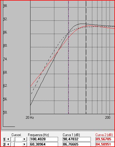

Qui la simulazione del wavecor wf152 (4-ohm) linea trattegiata nera con accordo a 50-hz, continua nera con accordo a 62-hz....(in simulazione anecoica, quindi lo stesso ambiente per tutti, ma di certo non sono le condizioni che si avranno in auto)....
si vede la curva coincidente a 60-hz per ambedue le curve, ma da 60-hz a salire la maggiore sensibilità dell'accordo a 62-hz (anche più di 2-db)....specialmente se si applica un passalto a 60-hz, il vantaggio del miglior smorzamento dell'accordo a 50-hz verrà vanificato....
in rosso, a titolo di esempio c'è la risposta del focal 6k2p in 10-litri chiusi, si vede che anche questo è meno sensibile e scende meno del 13- in reflex....a qualcuno sembrerà strano, ma è propio così....
se no, non si spiegherebbe come mai quasi tutti i minidiffusori con altoparlanti piccoli(13-16-cm) i costruttori preferiscono metterli in reflex...propio per guadagnare discesa e sensibilità sulle basse frequenze....
- wavecor 50-60-+focal.JPG (50.38 KiB) Visto 3023 volte

Insomma, anche dalla simulazione di niko si vede bene.
Mettendo il wavecor in reflex (ed è un 13cm) in gamma bassa "superi" l'emissione del 6k2p in chiusa, che è un 16cm.

Re: woofer da 13 a cruscotto... quale?
La SD di un 16-cm non è il doppio di un 13-cm...tipico di un 16-cm SD 132-cmq(focal 6k2p) invece il Wavecor ha la SD 95-cmq....però messo in reflex devi aggiungere la SD del condotto-reflex....certo un 16-cm in reflex sarebbe ancora meglio, ma a quel punto servirebbero almeno 8-10-litri....davide_chinelli ha scritto:Tieni presente, che a parità di potenza applicata, il Vas e soprattutto la Sd danno l'impatto.sergiob ha scritto:l'unico dubbio che mi rimane, come diceva Davide, è quello che sarà l'impatto... ma mi sa che l'unico modo è provare....
