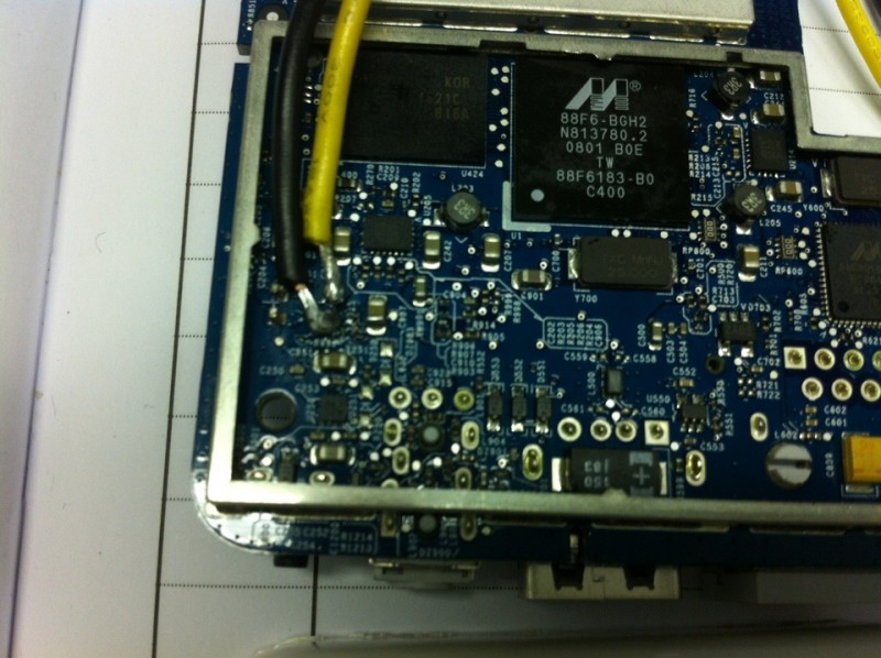

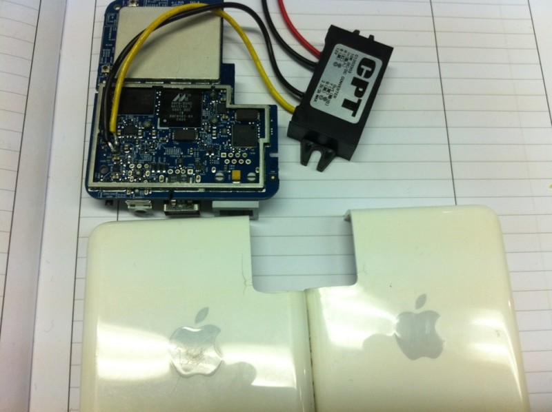

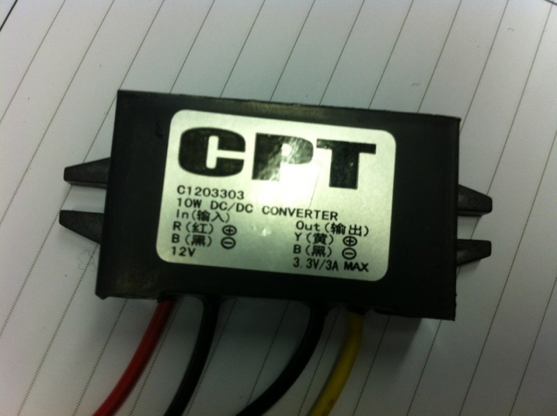

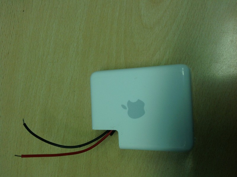

Eccomi qua... Ci sono riuscito
Il convertitore é arrivato e grazie ad un amico, seguendo le indicazioni di Crazybus, funziona alla perfezione (provato al banco... Resta solo da mettere in auto)
Saldatura
Saldatura
Convertitore
Convertitore
