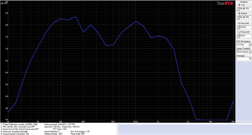

pietruccio forse è cosi...ma fortunatamente ho ritrovato le vecchie rta fatte insieme ad emanuele con il wf focal messo in predisposizione originale,e la situazone era molto molto peggio rispetto adesso...però le irregolarità si rivano occhio e croce sulle stesse frequenze...

altre vecchie rta....

avendoli direzioni ed alzati la situazione è nettamente superiore...quindi si può dedurre un problema di abitacolo!xò fare una prova senza maniglie xkè no.....prenderò in considerazione anche questa cosa.... ;) ;) ;) ;)

Verifica bene quali risposta è il canale destro e quale il sinistro nelle vecchie rta

Ale riguardo al post dell'RTA, per quel che riguarda l'ultima misura quei -20Db!!!! sui 500Hz mi puzzano...non vorrei che tu stia prendendo in considerazione le RTA di quando il cavo di merda PROEL difettoso con perdita -30db sui 500Hz la faceva da padrone!!!
Il fatto invece di osservare che qualche problemino che ti ritrovi attualmente comunque era presentato con la misura che facevamo noi alla fine mi fa pensare che in fondo qualcosina poi sulle misurazioni ho più o meno imparato ;) ....
