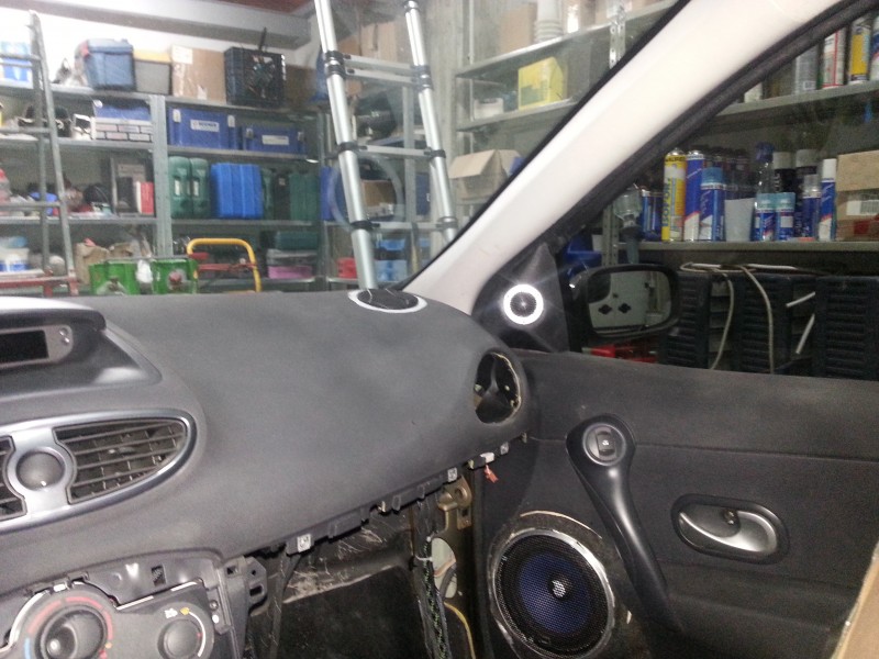

Veramente un ottimo lavoro, ed una buona manualità.
Mi piace l'idea di mettere un medio a cruscotto, e condivido in pieno la scelta dell'Mb Quart 100 (quello con il parapolvere bluastro?).
Se posso darti un consiglio, cerca di sigillare bene la dima di alluminio al bordo del cruscotto (potresti usare della semplice plastilina.......).
Ps il terzo A20????...........golosone

ciao black...grazie per i complimenti...perché reputi un'installazione un po'fuori standard? riguardo alla cassa dei wf mi sono fermato per vari motivi pratici, economici e tecnici...quello tecnico perché quei wf hanno bisogno almeno di 20 per avere quasi lo stesso risultato in free air quello pratico e che ci voleva molto tempo per poterla realizzare e comunque non sarei arrivato a quel litraggio a meno che non avessi utilizzato anche la resina e comunque sarebbe venuta una tasca molto vistosa...siccome non mi piace vedere cose al di fuori dell'originale mi sono fermato e infine quella economica perché tra materiali vari e impellaggio sarei uscito fuori budget almeno per il momento....

allora togliendo le tubazioni delle bocchette frontali facendo una realizzazione in vetroresina con molta pazienza e molta manualita sono certo che almeno 3 litri potrebbero uscire...comunque se lo posizioni nello stesso punto che l'ho messo io approfittando gia del foro esistente dei tw potresti mettere anche un 12, , però poi tocca far i conti con il vetro riflessioni e eventuale risonanze meccaniche...

foto dei medi montati...ora hanno bisogno di rodarsi e di piccole messe a punto sui fonoassorbenti etc

Grazie per la risposta ho la stessa auto e l'idea era per il medio della Scan speak della serie reveletor,per quel medio ci vogliono 2,2 litri e come hai fatto per l'air bag?sarai al my special car?

myspecial car intendi a rimini? credo di no...per quanto riguarda l'airbag è sempre li..l'anello sta a filo della struttura dell'airbag! hai provato a smontare il cruscotto?

Riguardo al cruscotto non l'ho mai smontato ma potrebbe venirmi la voglia ,di sicuro non sarà facile però le foto che hai messo aiutano molto grazie ancora ciao
