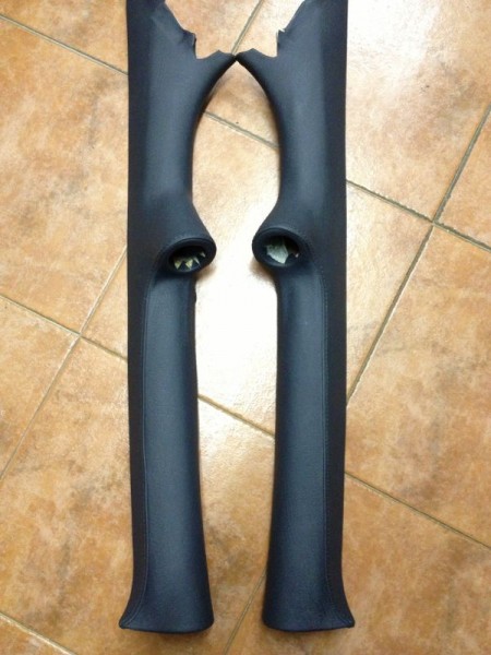

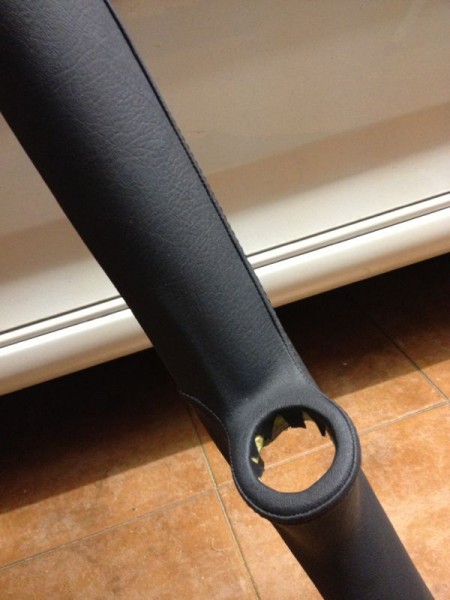

rieccomi dopo una breve assenza dal forum tra il lavoro e i lavori in contino wip,volev postare le foto dei nuovi montanti....
e a breve i nuovi supporti-installazione dei wf...

molto belli Ale :)

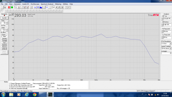

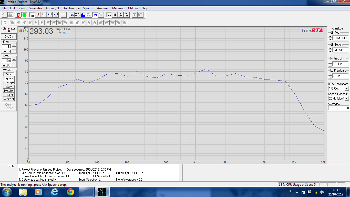

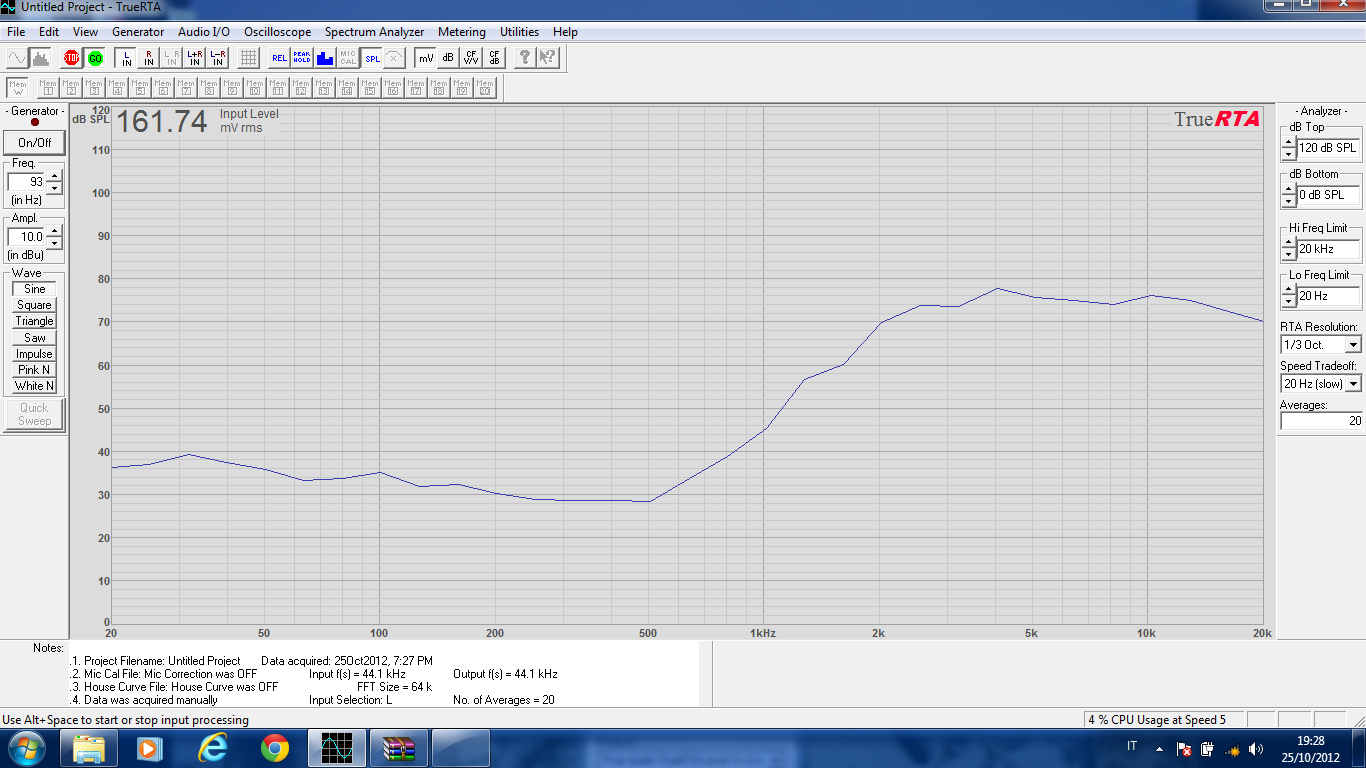

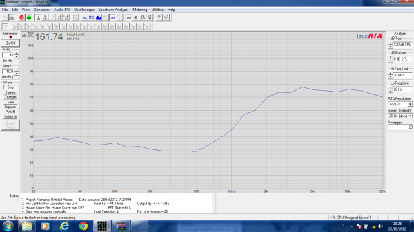

volevo postare le ultime misure effettuate dopo aver trovato un'altro tipo d'installazione dei wf....
amp wf:Abola microprecision7
depechemode82
Messaggi: 345
Re: La clio di depechemode
#170
Messaggio da depechemode82 »
queste sn le misurazioni e ffetuate tutto in flat.
rta wf dx con mattonella taglio 63/18db e 9.000/18db
rta wf sx senza mattonella
rta tw dx
rta tw dx
rta tw sx
rta tw sx

Bello davvero il montante,non li hai ancora istallati?!

Messaggio da drews »
vado a memoria.....
con il nuovo orientamento l'esaltazione a sinistra del woofer tra i 200 e i 600 è sparita, mentre a destra la depressione sempre nello stesso range è rimasta.
Ricordo male? Come lo hai messo il sinistro per eliminare l'esaltazione?
Andrea
depechemode82
Messaggi: 345
#174
tony ricordi bene....cmq i wf sono orientati perfettamente allo stesso modoanche se con questo orientamento la depressione a dx continua ad esserci ma in modo piu attenuato,cioè nel corso delle varie prove orientamenti vari se restringevo quella depressione andavo o a rovinare -esaltare dai 1000-2000 o in un'altro caso miglioravo un po la situazione in generale ma il wf dopo i 2000 hz crollava ed avevo paura che in fase di taratura nn sarebbe bastata questa frequenza....quindi alla fine diciamo ho trovato questo compromesso...altre idee soluzioni non mi vengono anzi una l'avrei trovata quella d'installare un secondo volante ahahahahhaaha perchè non riesco a capacitarmi di questa cosa che i wf sono installati perfettamente nello stesso punto.... X3

Posta anche qualche foto del corso delle lavorazioni ;)
