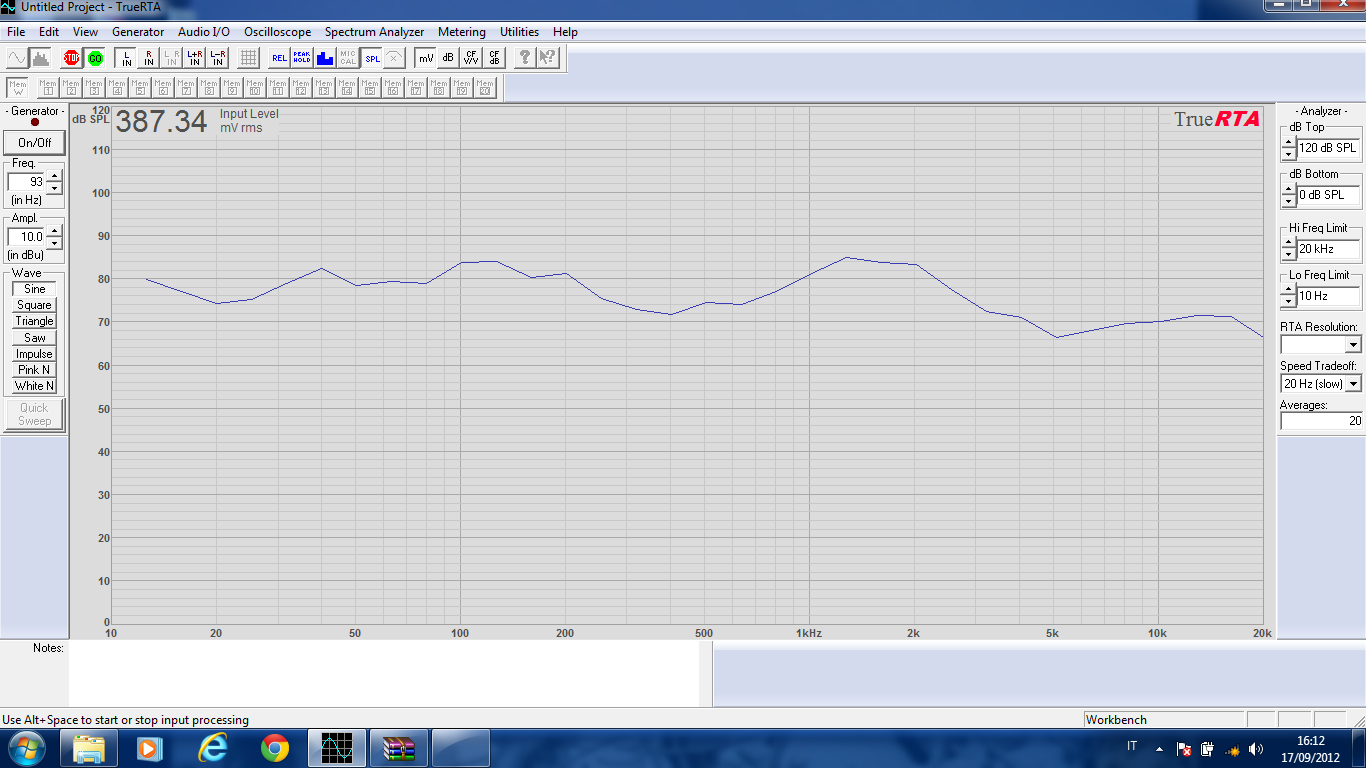

Rieccomi qui dopo mesi e mesi di silenzio...dopo l'utima e negativa disavventura che mi era capitata alle porte della gara che di giugno a ciampino....praticamente il sabato sera in fase di utimazione lavori ho bruciato un cavo rca "peso che ho nominato tutti i santi"poi aspettavo che mi arrivasse un'elettronica via corriere ma è successo che avevano sbagliato il nr civico e quindi non hanno cosegnato il pacco ,quindi dopo tutta una serie di circostanze mi ero anche demoralizzato in tutto e per tutto...anche se questa è una passione-dipendenza che difficilmente se ne esce fuori...infatti la domenica me ne sono andato comunque alla gara senza parteciparvi è chiaro....mi sono fatto un po di ascolti non perchè io capisco qualcosa ma per il semplice fatto di avere la possibilita di poter ascoltare macchine con grandi esperienze alle spalle macchine fatte da professionisti e non del settore....in questi mesi dopo molte ore di lavoro sabati e domeniche e ferie buttate nel box i lavori sono andati avanti anche se ancora ci sono molte cose da vedere.....inoltre rispetto a tutto quello che avevo publicato sono state fatte molte modifiche tra cui ho rifatto di nuovo il doppiofondo,caricatore cd,antigitter...in vista ci sono anche altre cosette che vorrei fare ma per il momento non voglio sbilanciarmi perche ne devo prima vedere la fattibilità installativa...per ora ho solo le rta fatte tutto in flat...A breve posteròl anche le foto del nuovo doppiofondo le nuove tasche i nuovi montanti etc....che ne pensate di queste rta?a voi esperti....

Dacci un po di dettagli
Si tratta sempre del 2 vie? O hai poi installato il medio?
Vedo la misura del sub e del tw...... ed in mezzo che ci sta??
Andrea
Andrea

no no questa è ancora del due vie drews...il non sbilanciarmi era riferito al medio che non so come vorrei metterlo a cruscotto per ottenere almeno uno stage un'ambienza un'impatto che nelle auto che ho potuto ascoltare mi hanno impressionato molto....e sopratutto per non trovarmi un mammozzone di montante 0 triangolo che sia e avere un litraggio limitato...cmq stasera ho finito i montanti quindi rifatto di nuovo l'rta ho cercato di migliorare anche se di poco la loro risposta...

depechemode82 ha scritto:no no questa è ancora del due vie drews...il non sbilanciarmi era riferito al medio che non so come vorrei metterlo a cruscotto per ottenere almeno uno stage un'ambienza un'impatto che nelle auto che ho potuto ascoltare mi hanno impressionato molto....e sopratutto per non trovarmi un mammozzone di montante 0 triangolo che sia e avere un litraggio limitato...cmq stasera ho finito i montanti quindi rifatto di nuovo l'rta ho cercato di migliorare anche se di poco la loro risposta...
l'importante è che decidi cosa fare
Vuoi fare il 2 vie o il 3 vie?
Hai ancora i woofer installati con le cartelle orientate??
Come vuoi procedere?
Andrea

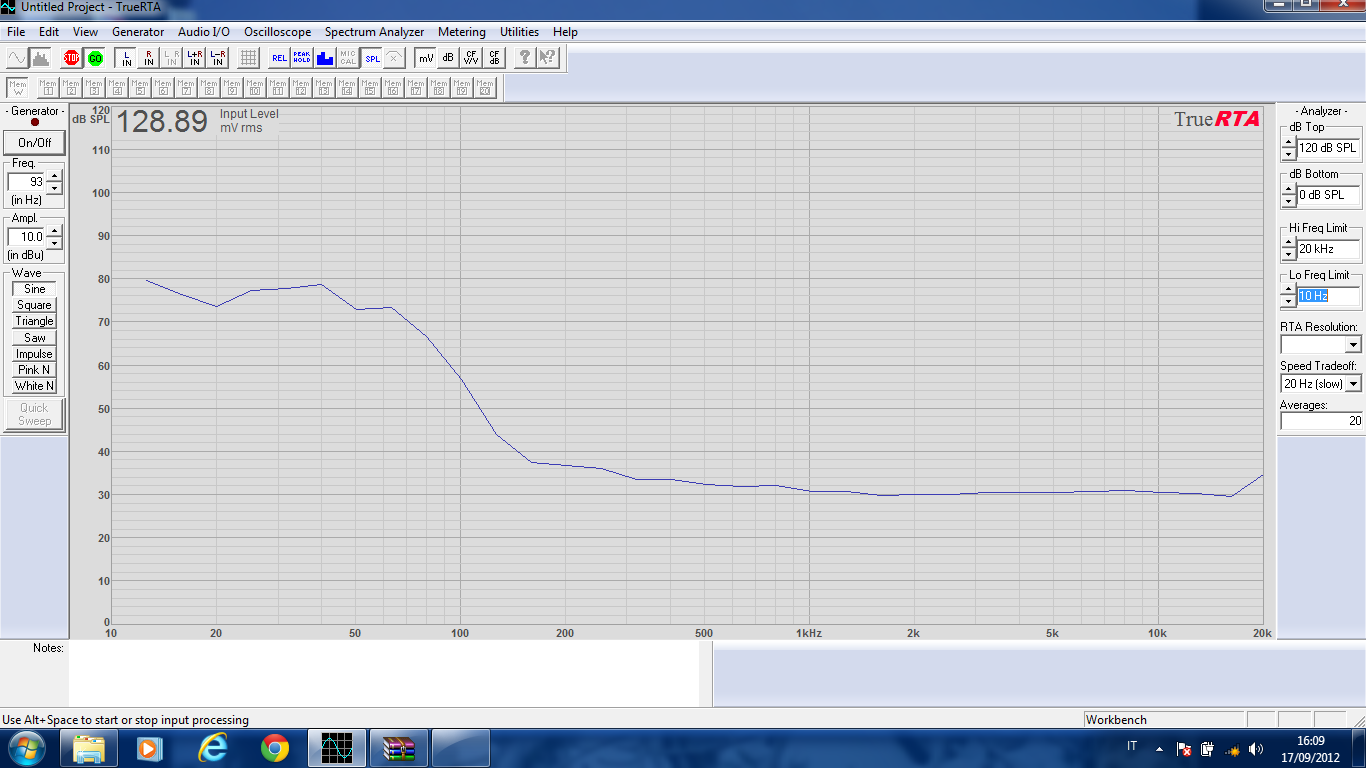

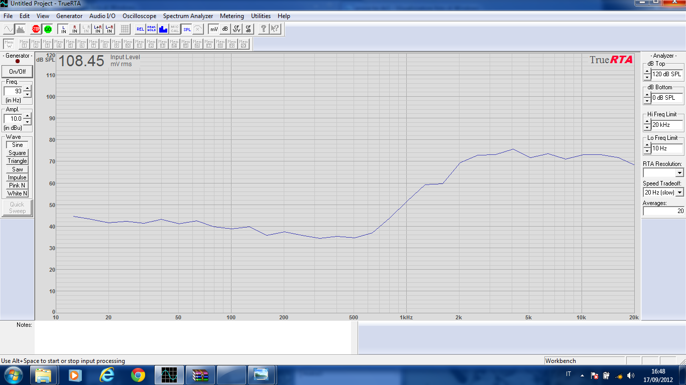

Allora I wf sn in semi predisposizione originale solo I'll wf dx e' poco orientato per via del grosso buco che avevo dai 200 ai 600,che dopo l'inclinazione si e' attenuato ma non risolto del tuttto!adesso vorrei fare delle misurazioni con la clio o I'll vt3 x vedere come lavorano I wf in questo modo!magari se serve in base alla necessita mi muovo di conseguenza!
Cosa ne pensi delle rta postate?

Anche il sub è uno spettacolo se pensi che i 20Hz sono equalizzati in ATTENUAZIONE!!!!
Per il resto Ale, in gamma media ti è cambiato il mondo, troppe differenze rispetto a prima. Cambiato altro????

no drews i componenti sono rimasti uguali..è cambiata la posizione e il tipo d'installazione.....che a breve vorrei rivisitare almeno sulle portiere...per cercar di tirar fuori piu linearità.....per caso ti ritrovi le vecchie misure fatte?almeno mi rendo conto anche di come muovermi?

boh mi ritrovo solo una versione intermedia su questo pc.
Intermedia credo che si riferisca al fatto che non era ancora stato sistemato l'incrocio con il tw e soprattutto per il fatto che ancora qui dovevo decidere come intervenire per limitare la differenza tra 200 e 600Hz.
Ma già questa mi sembra di gran lunga migliore rispetto alle ultime misure postate, dove vedo i tw di nuovo fuori livello e soprattutto una risposta diversa in gamma media, troppo in evidenza rispetto alla medio bassa.
Andrea
Andrea
