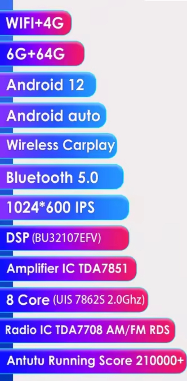

L'amplificatore è quello originale che ho trovato nella macchina, io non l'ho toccato, la sorgente è una radio di aliexpress, come uscite ha subwoofer out, audio R out e audio L out. Sul due vie anteriore non ti so dire, in quanto ho solamente sostituito gli altoparlanti senza toccare altro. Come obiettivo finale vorrei avere un suono di qualità e aggiungere bassi. Per quanto riguarda il sub secondo me non ha senso costruire un box custom perché la forma del baule è veramente irregolare, avendo la bombola del gpl da 60 litri con gli ancoraggi che vanno nel vano ruota di scorta, per questo avevo pensato di mettere un sub a tubo sopra la bombola.
