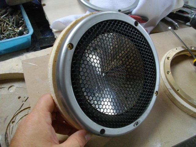

Si utilizzeremo quelle della TEC che ci vanno perfette ed hanno 4 fori
Re: Passat by Nostromo&Visadiesel
nacami ha scritto:Angelo, ma alle griglie ci avete pensato?
si. non sono montate ma le gi già.
sul microprecision ci vanno precise quelle della tec, con portagriglia e tutto...
non le abbiamo montate poichè i wf sono stati montati solo x misurare... ora prima di montare il tutto va integrato bene il box col pannello e sistemati a modo i reflex...
