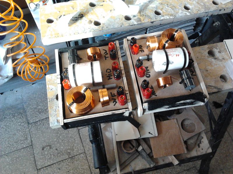

      Crossover by il profeta

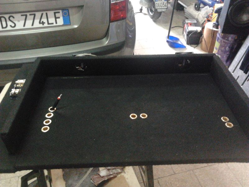

          doppio fondo in creazione

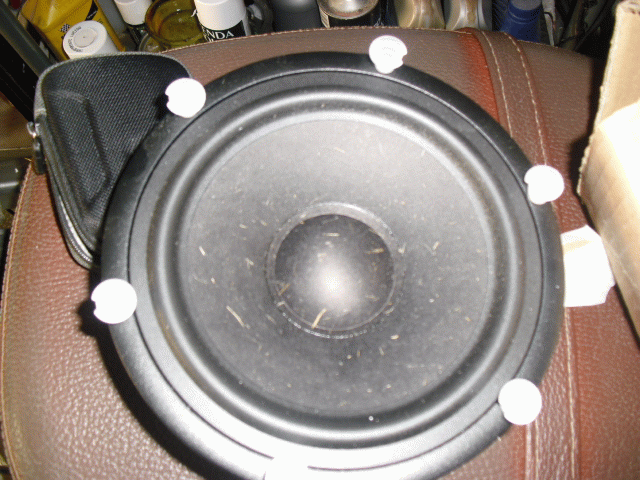

                                  sub pronto.
                                  finish con le foto,.. per qualsiasi dubbio non esitate a chiedere.. :) :) :D :P :P :mrgreen: :mrgreen:

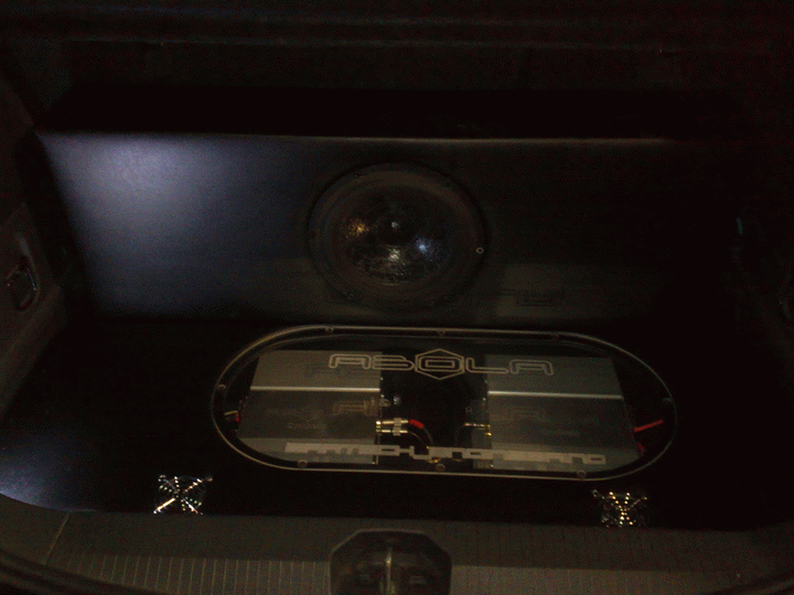

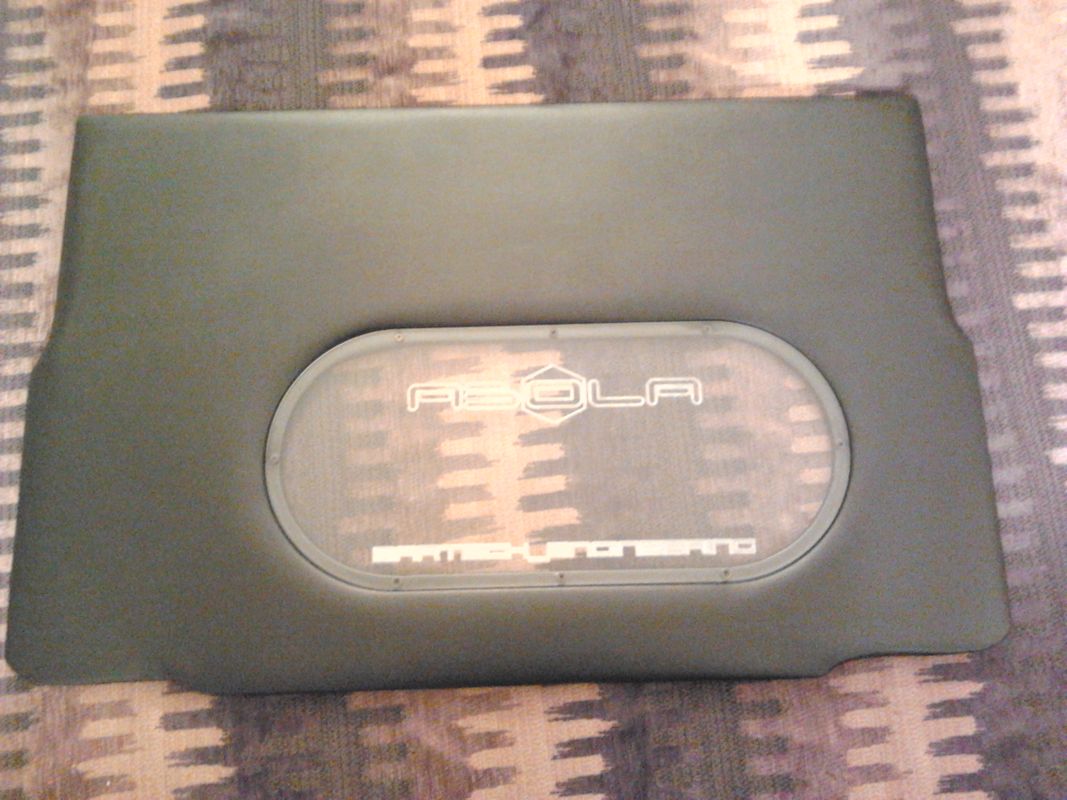

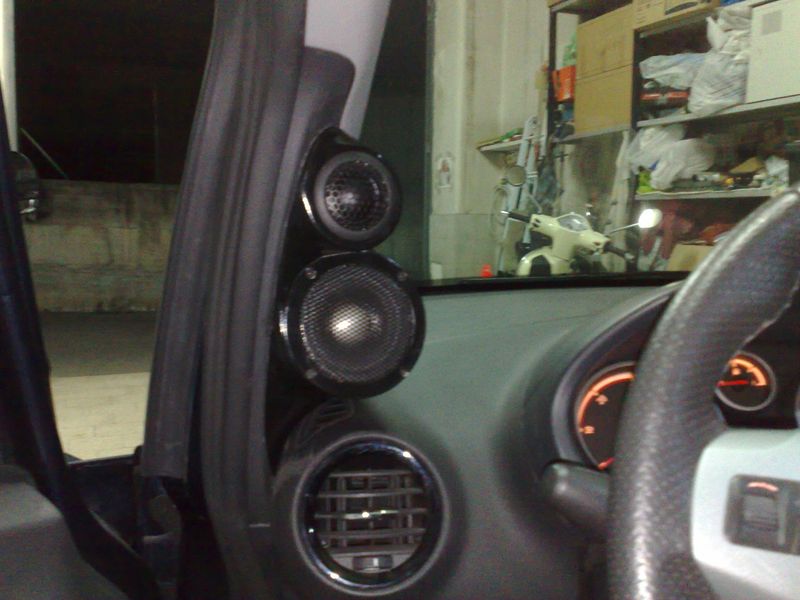

                                      si tutto realizzato da lui.. ( montanti e cartelle, e plexy con incisione abola ) tutto il resto e farina del mio piccolissimo sacco.. :mrgreen:

                                          Bello il sub,che roba è! :)

                                          ciao kristo allora , il tw e un seas nn ricordo il modello mannaggia a me.. il midrange è il classico sq3, e il woofer sempre casa seas er 18 rnx , il medio è in chiusa da 1lt circa poco più poco meno, per il resto delle lavorazioni non cosa dirti .. diciamo che ho cercato di fare tutto in casa senza aiuto di installatori ecc.. il lavoro grosso è stato fatto da bartech vecchio alias di di acs, che mi ha realizzato il grandissimo lavoro di montatni e portiere.. oltre al capolavoro del plexy..

                                                  Paolo ha scritto:Bello il sub,che roba è! :)
                                                  ciao paolo il sub è uno scan speak modificato esattamente il modello è un 21w855-01 dovrebbe essere questa la sigla se nn ricordo male.. è un woofer ma scende abbastanza bene anzi direi che come 20 cm nn ce ne che scendono cosi.. ha la fs di 19hz, e la cassa è in chiusa da circa 25/27 lt .. spero di esserti stato utile. :D :D

                                                      Azz una fs bassissima!!! ;)

                                                      si infatti chi me lo ha venduto nn ha saputo consigliarmi di meglio su quel range di spesa e sulle caratteristiche dell'anteriore.. e credimi è scheggia.. e pompa alla grande..

                                                          Seas prestige H1396-04
