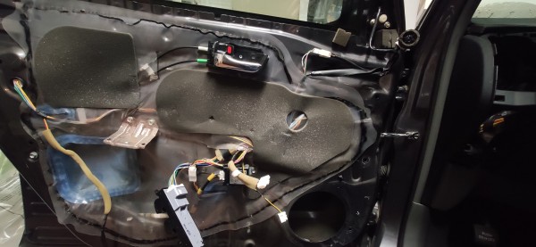

Come detto nella presentazione, devo sostituire i tweeter ed i full range/ mid woofer? Non lo so, di cartone che ha la mia auto.
Questo è il mio AP D;
Questa invece è la portiera senza cartella / pannello
Come prima cosa, so già che dovrò:
1) rinforzare la portiera
2) insonorizzate / tappare ogni buco possibile
3) costruire supporto per AP in mdf
Come budget mi ero posto il limite di 170€ per tweeter e AP (non so nei kit insieme ai tweeter cosa mettano).
Cercando online, ho trovato un kit coral Monza (mk165) con crossover Hertz per 60€ (ho un idea molto confusa di cosa siano e a cosa servano i crossover, da quello che ho capito leggendo qui, sono una specie di filtro che ti permette di aggiustare il "volume" con +/- db del tweeter per accordarlo con gli AP e creare una scena musicale più reale possibile) :hmm:
Lo stesso venditore ha anche un amplificatore tec tqa 100 che vende a 170€ e, prendendo il pacchetto completo, mi darebbe anche tutti i fili da passare da/per sorgente e AP
Sono passato da un rivenditore e mi voleva vendere 700€ di materiale (AP Hertz dsk 165, coassiali al posteriore Dcx170, sorgente Pioneer mhv330 dab cavi e Adattatori phonocar con sub Hertz mascherina ampli per subwoofer). Sono scappato (sia per il costo, sia perché trattava solo Hertz.
Sono passato da un installatore vicino casa e mi ha consigliato gli AP specifici Toyota della focal, Is 165 toy + trattamento delle portiere (stp qualcosa + altre cose per insonorizzare al meglio), per lui non bisogna fare altro.
Voi che ne dite?

I punti 1-2-3, vedendo la foto della portiera, direi di sì, tutto corretto. [FINALMENTE QUALCUNO CHE SI PRESENTA E CORREDA DI FOTO LA DISCUSSIONE]
Portiera molto simile alla mia vecchia Corolla... i fori di ispezione sono "importanti"... vanno tappati
Maledettooo ha scritto:Come budget mi ero posto il limite di 170€ per tweeter e AP (non so nei kit insieme ai tweeter cosa mettano).
Il cross over che viene dato insieme al Kit, detto proprio terra terra, separa le frequenze ed evita di mandare quelle non riproducibili o addirittura dannose per l'altoparlante
Per farti un esempio banale, un violoncello o la voce maschile verrà riprodotta dal Wf, mentre i violini e le voci femminili saranno riprodotte dal Tw. (non è proprio così nella fase di "taglio" ma è giusto per darti un'idea).
Eviterei Altoparlanti usati.... Te lo dico per esperienza personale ^^
Maledettooo ha scritto:Sono passato da un rivenditore e mi voleva vendere 700€ di materiale (AP Hertz dsk 165, coassiali al posteriore Dcx170, sorgente Pioneer mhv330 dab cavi e Adattatori phonocar con sub Hertz mascherina ampli per subwoofer). Sono scappato (sia per il costo, sia perché trattava solo Hertz.
Voi che ne dite?
Direi meglio il secondo installatore (solo per il fatto che non ti ha proposto i coassiali da mettere dietro).
STP sta per standartplast, è una ditta che fa insonorizzanti.
Si trova qualcosa anche di più economico (Reckhorn su tutte, collaudatissima sul nostro forum)

Ho letto adesso l'altra tua discussione nella quale chiedi info su un amplificatore e dichiari morti i Wf anteriori ....
La sposto qua. (vedi messaggio n°1).
A tal proposito direi che l'inserimento di un amplificatore diventa fondamentale; addirittura, spesso, consigliamo PRIMA di amplificare gli AP si serie e poi eventualmente valutarne la sostituzione.
Nel tuo caso, ovviamente, viste le condizioni dei Wf ti toccano entrambe le cose XD.
L'ampli in oggetto non lo conosco, ma metti in conto un recap. Ha i suoi annetti sulle spalle.
Cos'ha di buono è che è un 4 canali... 2 canali li "parcheggi" in attesa di un Sub più avanti

Una precisazione il fatto che siano di cartone non è un malus, AP molto costosi sono fatti in carta trattata, ha il vantaggio di essere leggera, (si muove con pochi watt, ed ha dei transienti piu veloci), il magnete piccolo è al neodimio….misurato sul cono leggero che deve muovere
Il kit monza….il tweeter è molto valido, ma il midwoofer rispetto ai tuoi oem perderai bassi
Io proverei ad amplificare gli oem se non sono rotti, se no la proposta del secondo (però amplificando) sembra piu seria (non conosco il kit specifico, ma focal è una buona marca)
E considera che ci sono ampli decenti con 150/200€
Tipo i crunch gtx, ma anche altri basta non prendere cinesate da millemilawatt….

- ottimo modo per romperli se non lo erano, la musica non è corrente continua, si prova con una pila da 1,5V (non 12) solo per vedere la polarita (la fase, se si muove in avanti o indietro, la lo fa’ un colpo e basta)
- neodimio o no, il concetto non cambia, non metti le gomme di una ferrari sulla tua, non vai piu forte, anzi hai bisogno di piu potenza e consumo…. È dimensionato per muovere un cono leggero con pochi watt in una porta non trattata
No il positivo di alimentazione va’ preso da batteria, il negativo dal telaio auto
Il segnale ti serve che abbia un entrata hi-level (il segnale amplificato della sorgente) e devi entrare sia col dx che col sx (4fili positivo e negativo di entrambi)
Poi dalla ampli ritornerai al FA, o sullo spinotto dietro la sorgente o direttamente agli AP
