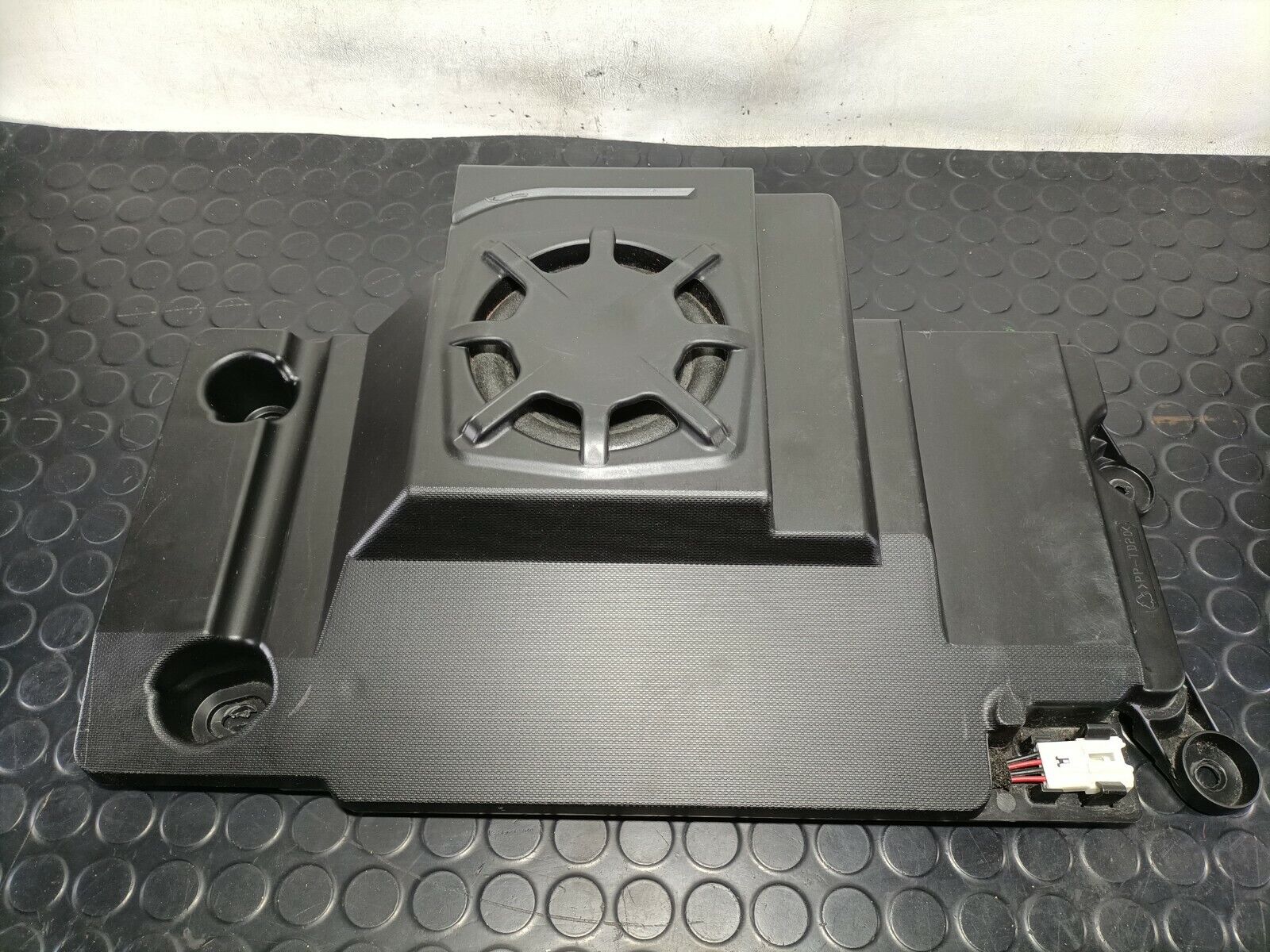

Ma hai verificato se il woofer sotto sedile di serie è mono o stereo? Hai detto che è uno, no?
Quanti fili gli arrivano? 2 o 4 ?
Se invece il sub ha ingresso monofonico, e lo colleghi ad un solo canale, non è corretto. Per lo meno, se lo tagli sopra i 50/60 Hz. Perchè le frequenze molto basse sono nella stragrande maggioranza dei casi, registrate in mono.
Non tutte, peró eh..
Per quanto riguarda “sbilanciamenti” a livello elettrico, ovvero di carico sulla sorgente, lo escluderei.
L’ingresso di un ampli, sia high level che low level, così come quello di un sub attivo, presenta un’impedenza molto alta, se paragonabile a quella degli altoparlanti. Dell’ordine delle migliaia di ohm. Quindi, la sorgente manco se ne accorge.
Re: Twingo Ze - Intercettare High level
sembrerebbe proprio un passivo doppia bobina poi alla fine hai provato a vedere cosa esce?Marchetto86 ha scritto: ↑21 dic 2022, 17:29 Sotto il sedile del passeggero ce un piccolo subwoofer, in cui entrano due cavi neri e due rossi. Possibile che abbiano usato due canali della radio per entrare in un subettino a doppia bobina e usato un crsoosover passivo? o ci sarà anche un amplificatorino tra radio e sorgente?

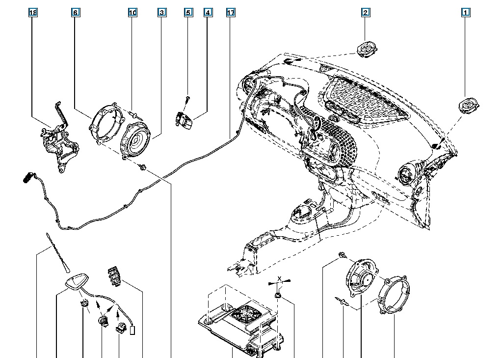

Riepilogo un attimo va...
Allora, tolto il monitor o schermo che dir si voglia la sorgente della twingo ze è una bosch rimarchiata renaul con codice AIVISBX0. Qui ci sono molti dati: https://fccid.io/YBN-AIVISBX0
Questo dovrebbe essere lo schema corretto dell'impianto, però non trovo la parte di sorgente ed eventuali amplificatori sempre che ci siano ma sinceramente mi viene da dubitare che ci siano per il semplice motivo che a guardare video su youtube sulle smart che hanno la stessa sorgente si intuisce che il front sicuramente lo alimenta la sorgente stessa. O ce un piccolo ampli da qualche parte per il sub o il sub usa altri 4 canali della sorgente.
https://www.youtube.com/watch?v=Q4l4weiBXPw
https://www.catcar.info/renault/?lang=e ... 9pZD09ODZC Il subwoofer sotto sedile ha 4 entrate, tra l'altro con due fili neri e due rossi a cui entrano 4 cavi, bianco rosa verde blu. Come cavi, io sono abbastanza convito che il connettore piu piccolo, cioè quello in questa foto sia quello che porta l'audio. Potrebbe essere che bianco rosa verde blu facciano il sub e gli altri verde rosa bianco blu facciano il fronte. A pelle verrebbe da dire che bianco e il rosa siano i negativi. Ma scusate se io punto il tester sul positivo e il meno in massa non dovrebbe segnarmi almeno un po' di uscita corrente?

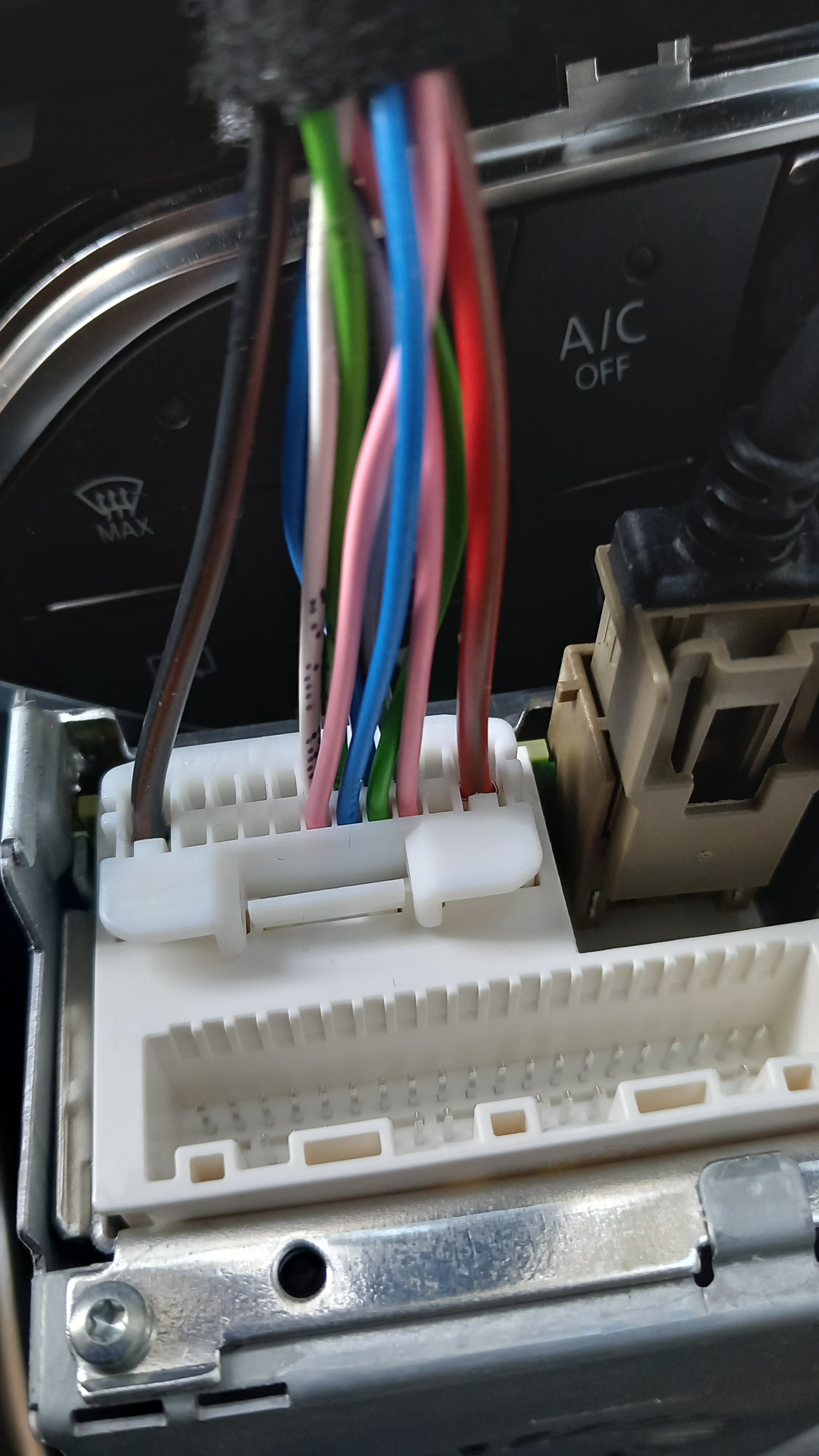

Infatti è un “bass reinforcement” per sopperire a ció che non esce dalle porte.
Secondo me, vanno battuti i fili con una pila per vedere i vari fili, che altoparlante fanno suonare, a partire dalla spinetta che parte dalla sorgente.
Ci sono 2,5 altoparlanti per canale, dei quali uno probabilmente a doppia bobina.
Con il tester in ohm ed il metodo della pila, si trova tutto senza impazzire.
Separi dalla radio la spinetta dove ci sono i fili degli altoparlanti (i colori possono tranquillamente non corrispondere). Poi, se non ci son filtri passivi, toccando e rilasciando i fili con i terminali della pila, si sente il “Tuc Tuc” delle membrane che si spostano. E se in serie c’è un condensatore (ad esempio sui tweeters, ma forse anche sui “woofers” nelle portiere) si sente un più debole SINGOLO “Tuc” (o “Tic” nei tweeters), che si ripete solo invertendo la polarità della pila ogni volta (il condensatore in serie, in DC si carica e poi impedisce il passaggio della corrente).
Con questo sistema, almeno, capisci dove vanno i fili. È una operazione basilare. Sennó, parliamo di niente.
Poi, per vedere se il “sub” è doppia bobina, basta STACCARLO dall’impianto e misurarle con il tester una a una quelle che si presumono tali (cercare la combinazione che presenta una resistenza), quindi mettere in serie e verificare che raddoppi la resistenza e metterle in parallelo e verificare che dimezzi.
Prima di collegare qualcosa, è infatti necessario sapere come è collegato adesso l’impianto.
Procedere a caso non è conveniente. Puoi fare danni facilmente evitabili. O più semplicemente, collegare cose, sentire male e non capire il perchè.

Il bass reinforcement era un doppia bobina. Domenica mi arriva un sub attivo in prestito. Ho scollegato i cavi del bass reinforcement e da li partirò provvisoriamente con il segnale per entrare al sub. Giusto per togliermi lo sfizio ci collego per prova due casse vecchie 4 ohm per vedere se effettivamente la sorgente lo tagliava in principio e se spostando il fader rimane invariato.
