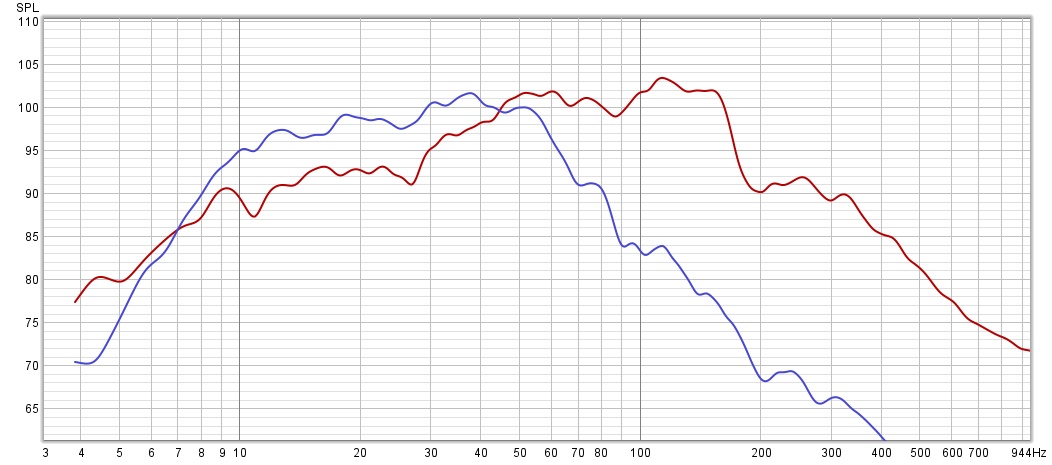

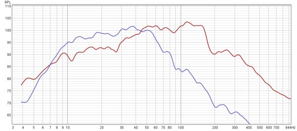

Questo e; un woofer installato in porta, due misrue dello stesso fatte una con la porta aperta (in asse) e l'altra dal posto di guida, quindi quello che effettvamente ti arriva all'orecchio. Credo ogni commento e' superfluo.
Questo e' un sub, linea blu, tagliato ed equalizzato. Ebbene e' un 20cm in box chiuso. Cavolo ma questo subwoofer e' uno spettacolo, un 20cm che scende cosi' tanto! Ma neanche per sogno e' per lo piu' frutto del cabin gain cui accennava The_bis. Che tra l'altro e' assolutamente presente, anche se in misura diversa, in ambito home! (room gain).
Conme vedi in ambito car ci sono diversi fattori che fanno la differenza (in negativo spesso e purtroppo) rispetto ad un impianto home.

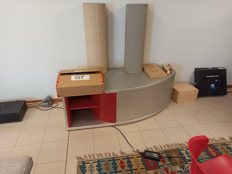

Ma sai quanta gente ho visto dedicarsi all'autocostruzione seguendo progetti fatti da altri e con zero cognizione di causa?fabrirado66 ha scritto: ↑16 dic 2022, 21:22 Ciao TheBis,sempre pronto a cambiare alcune convinzioni del car audio a confronto dell' home hifi dove non sono proprio uno sprovveduto.Questo e' un'impianto che sto' facendo per un'amico di Bergamo con 4 sub a tromba con i B&C 18 Ipal e relativi sensori,e diffusori sempre a tromba ed alta efficienza con driver Radian.
Non dico che sia il tuo caso eh, ma converrai con me che mostrarmi le tue realizzazioni in un contesto dove parliamo sostanzialmente di tutt'altro non ti rende esperto. Anzi, se lo fossi, non avremmo bisogno di parlarne...
Vedere le foto non cambia che bisogna capire cosa FA un sistema di altoparlanti non è sufficiente metterlo insieme... La profonda differenza tra un impianto che funziona e uno che emette suoni (e questo invece vale allo stesso identico modo ovunque tu lo ascolti) è il setup ed il progetto.
