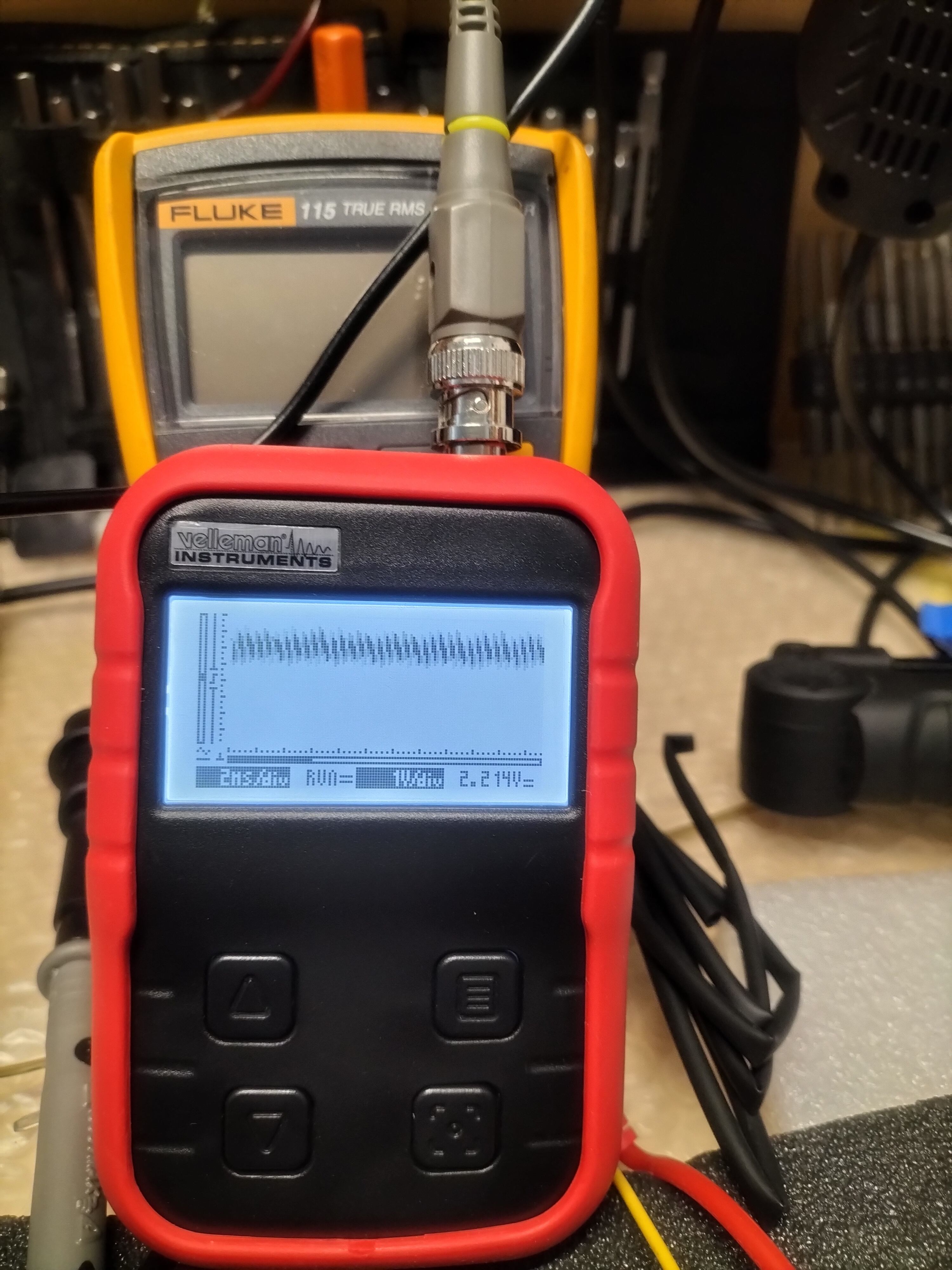

Buonasera Grazie per la dritta assolutamente l'unica cosa Ecco Devo capire come impostare la scala per le oscillazioni, pico pico il trigger e quant'altro.. per appunto vedere qualcosa di sensato perché quello che ho paura è che magari lui lo rileva ( legge l'onda) ma io non riesco a vederla perché non riesco ad impostare bene i parametri della x della y e il tempo in cui onda si ripete in modo uguale ecc ecc. Scusami
Re: Phoenix Gold ms 275 grigio
Ok quindi è un segnale che cambia verso circa 100 volte al secondo
No scusami 100 k...
Non conosco in particolare quell'oscilloscopio, ma in generale la questione è molto semplice,gionata ha scritto: ↑13 feb 2023, 21:34 Buonasera Grazie per la dritta assolutamente l'unica cosa Ecco Devo capire come impostare la scala per le oscillazioni, pico pico il trigger e quant'altro.. per appunto vedere qualcosa di sensato perché quello che ho paura è che magari lui lo rileva ( legge l'onda) ma io non riesco a vederla perché non riesco ad impostare bene i parametri della x della y e il tempo in cui onda si ripete in modo uguale ecc ecc. Scusami
come in ogni oscilloscopio (a prescindere dal modello) si agisce sulla base tempi (la scala temporale, asse x) espandendola o stringendola e sulla scala del livello (asse y) che rappresenta appunto il livello del segnale, per ottenere la corretta visualizzazione (uno o più periodi del segnale, periodico appunto).
C'è anche da settare il trigger ovvero il livello e il fronte del segnale che l'oscilloscopio utilizza per ottenere un'immagine stabile, settare l'attenuazione della sonda solitamente sono di tipo 1x o 10x ovvero con segnale 1:1 o attenuato 10 volte, in relazione anche al massimo livello accettato dallo strumento, e infine l'accoppiamento DC o AC a seconda del tipo di segnale e misura.
In questo caso comunque si tratta di segnali a bassa tensione e appunto frequenza inferiore a 100kHz (quindi alla portata anche del più modesto oscilloscopio).

Il consiglio è prima di tutto chiarire il funzionamento, generale, comune a tutti gli oscilloscopi (ad esempio qui: https://www.bbaba.altervista.org/tecnic ... scopio.htm) e poi, solamente dopo, passare alla consultazione del manuale del tuo specifico modello di oscilloscopio.
Padroneggiare l'uso dell'oscilloscopio è davvero indispensabile in questo ambito.
Oltretutto in questo caso non è nemmeno necessario effettuare misure precise, ma solamente capire se l'oscillatore dell'SG2525 è "vivo".

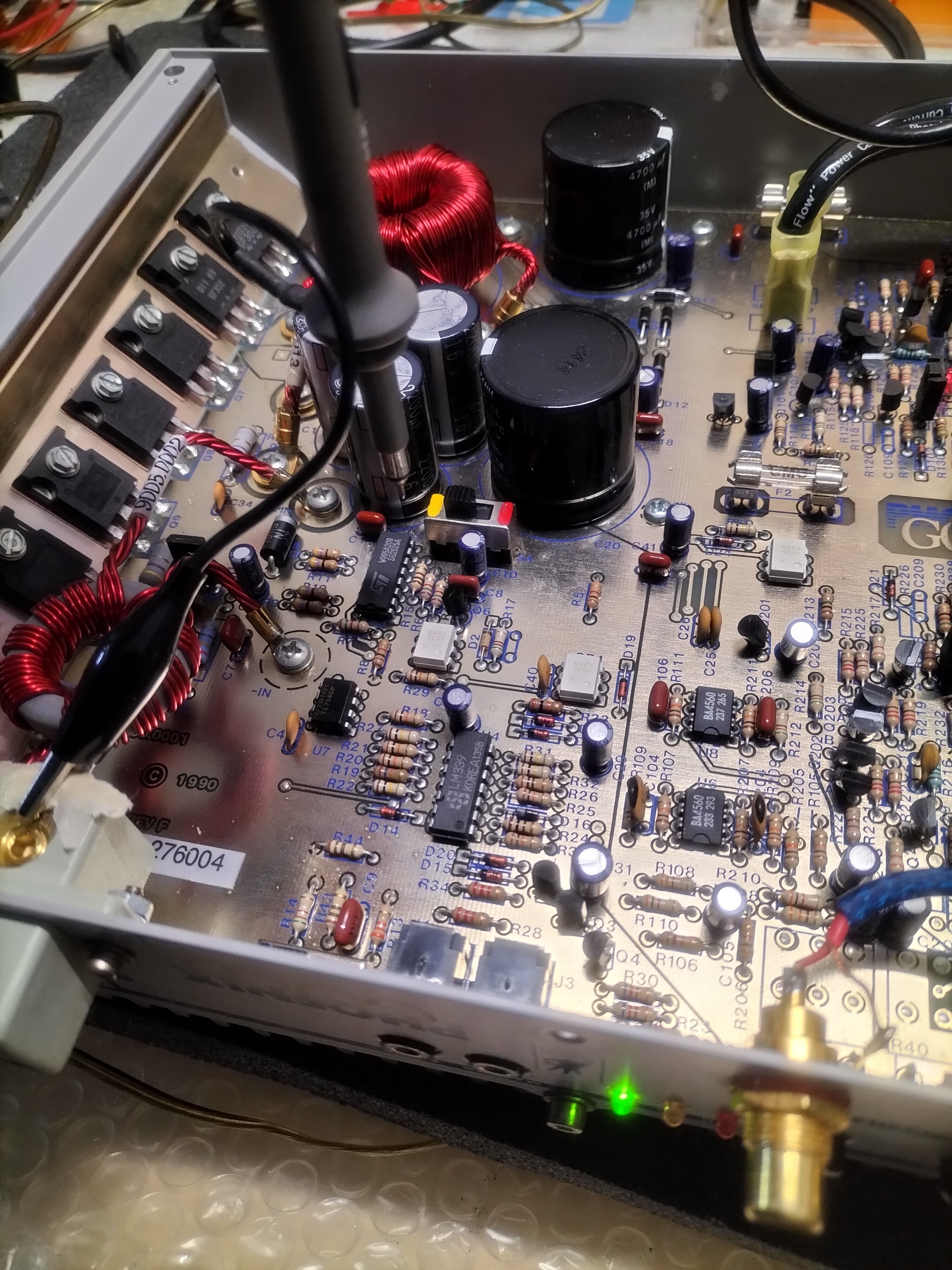

Nella mia più totale ignoranza in merito Ho provato a fare questo posto delle foto Perché sicuramente qualcuno di voi ci sa capire qualcosa per me è arabo .
Coccodrillo dello stelloscopio sul negativo alimentazione in ingresso puntale centrale prima foto pin 4 seconda foto pin 5 ho usato come scala un auto volt e un auto Time.. probe X1,

Da quel poco che si intravede dalla foto (diamine, dire che quell'oscilloscopio è poco leggibile è usare un eufemismo...) se non altro si può dire che l'oscillatore è attivo (il segnale pare non regolare, ma la risoluzione è così scarsa che è difficile dire se lo sia o no).
Resta il fatto che le uscite che dovrebbero pilotare il circuito pwm sono fisse a zero,
tenendo presente che sul pin 9 ci sono zero volt (il che non è plausibile rispetto alle tensioni sui pin 1 e 2) e ciò spiegherebbe le uscite inattive, torno a pensare ciò che ho scritto nel post #76, anche al netto che la sezione oscillatore dell'SG2525 funzioni.

Forse zumando un po si riuscirebbe a capire se è solo rumore o se c'è anche un segnale elettrico riconoscibile.
Tuttavia, tra le ipotesi esaminate sulle cause del non funzionamento o guasto del 3525, penso che ci sarebbe da aggiungere anche quella dei mosfet del trasformatore, considerando che il 3525 è collegato direttamente.

Non è escludibile che effettivamente possano anche essere guasti uno o più dei mosfet che pilotano il trasformatore però va considerato, a monte, che dovrebbero essere interrotti, non in corto, diversamente non appena applicata tensione sull'ingresso "positivo batteria" dell'ampli, anche senza il remote, si creerebbe subito un corto attraverso l'avvolgimento primario alla cui presa centrale è connesso il positivo, i mosfet, a coppie di due in parallelo, pilotano alternativamente, chiudendo a massa, i capi dell'avvolgimento. Dovrebbero quindi essere guasti (aperti) almeno entrambe le coppie da uno dei lati per avere assenza di pilotaggio del trasformatore. Anche se anche fossero in corto i gate di uno o più mosfet (pilotati attraverso resistenza, presumo 100Ω), un segnale, ancorchè basso, sui pin 11 e 14 dovrebbe essere presente.zetapi ha scritto: ↑14 feb 2023, 0:24 Forse zumando un po si riuscirebbe a capire se è solo rumore o se c'è anche un segnale elettrico riconoscibile.
Ma a monte di ciò però, basandoci sulle misure effettuare, c'è il fatto che le uscite dell'SG2525 (pin 11 e 14) sono fisse a zero (quindi di fatto i mosfet non sono pilotati, a prescindere dall'ipotesi che siano poi pure loro guasti), la misura è stata fatta con multimetro, se fossero presenti impulsi periodici, anche brevi, la tensione sarebbe più alta, in ogni caso, gionata può ri-controllare, con l'oscilloscopio, se effettivamente non c'è "segno di vita" sui pin 11 e 14 (ma con il pin 9 a zero non mi aspetto altro che le uscite, pin 11 e 14 appunto, siano fisse a zero).
Il pin 9 è l'uscita del comparatore, o "amplificatore di errore", è stato misurato fisso a zero, ciò non è plausibile (a meno di guasto dell'SG2525) se la tensione sul pin 1 (feedback tramite opoisolatore, misurata a zero volt, il che è corretto nella condizione di zero volt sul secondario) é inferiore a quella sul pin 2 (riferimento fisso, pari al 1/2 di Vref, misurata a 2.6V che è corretto).
Quindi secondo me i casi possibili possono essere:
- il comparatore interno dell'SG2525 è guasto e quindi occorre sostituire l'integrato
- condensatore sul pin 9 (connesso tra il pin e massa) con difetto di isolamento (dovrebbe essere C11), però penso sia difficile, è un condensatore a film.
- ci sono saldature spezzate nei dintorni (ciò potrebbe anche spiegare il fatto che ogni tanto va e ogni tanto no...).

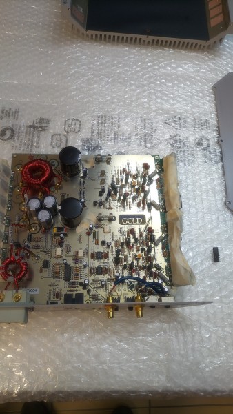

Buonasera in tutto il pomeriggio sono riuscito a fare soltanto questo... Chiedo Inoltre per quanto riguarda il condensatore a film ceramico con dicitura t104.. non ho accesso però gli altri valori se qualcuno può gentilmente indicarmi marchio e caratteristiche.. in quanto mi piacerebbe sostituire con lo stesso marchio e le stesse caratteristiche.. se possibile.. grazie
Per i transistor MOSFET irfp044 ce ne sono 4 .. adesso che ho smontato la scheda posso fare qualche controllo ulteriore..? Ho comprato in Amazon un palmare per testare appunto i transistor ecc e
C'è la carta gommata per non far cadere le viti..modo un po' arcano.. scusatemi

Per ora ti consiglio di non dissaldare i mosfet per testarli, ma di proseguire con la sostituzione dell'integrato SG2525 (con medesimo o anche con SG3525) e condensatore.
Riguardo il condensatore C11 da 100nF semmai, visto che ora hai un prova-componenti (che presumo sia in grado anche di testare i condensatori) puoi anche controllarlo e quindi vedere se è necessario effettivamente sostituirlo (se fosse difettoso il problema potrebbe essere solamente causato da quel singolo componente).
