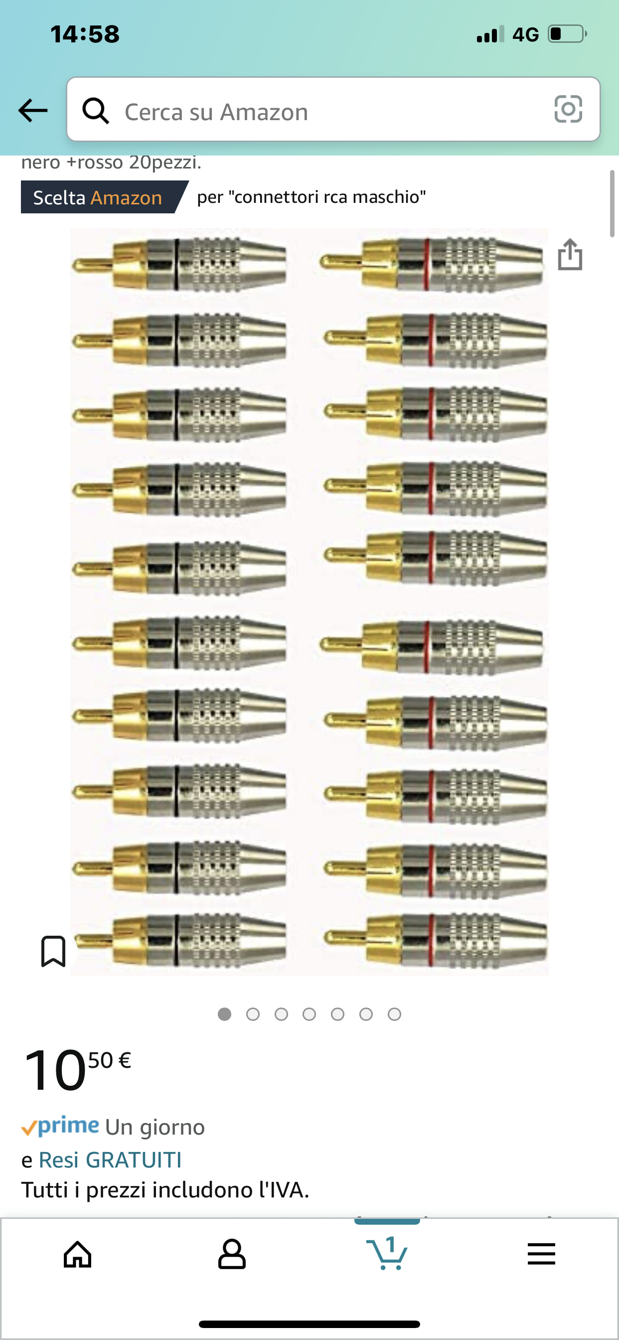

Buongiorno ragazzi cercando su amazon mi sono imbattuto su questi connettori rca…esteticamente assomigliano molto ai ciare che sono abbastanza validi…ma ovviamente penso siano cugini alla lontana…chiedo a voi se qualcuno ha avuto modo di provarli…magari poi anche se dal basso costo non ispirano fiducia invece salta fuori che sono abbastanza validi..vi lascio link e screenshoot
RUNCCI-YUN Connettore RCA Maschio,Audio/Video Connettore RCA,Connettori RCA Saldare,connettore RCA senza saldatura, nero +rosso 20pezzi. https://amzn.eu/d/h3tIhoN

Ciao ilbaronerosso69,
li ho provati con cavo TASKER C128.
Non ti posso dire che non siano graziosi ma, detto in francese, fanno veramente pietà !!!
Nulla da dire sul "contatto" se inseriti sulla femmina, qualcosa che non va lo ho trovato durante la costruzione dei cavi.
Ovvero se "stringi" il polo centrale del cavo sotto la vite (pianino altrimenti si spana il filetto) va benino (ma non mi sembra un montaggio car), ma se ti azzardi ad avvicinare un saldatore, si sciolgono come neve al sole :-)

Io mi terrei sui sempreverdi rean neutrik, vero che costicchiano di più, ma almeno sono eterni, i miei li ho smontati e ci sto facendo altri cavi figurati!

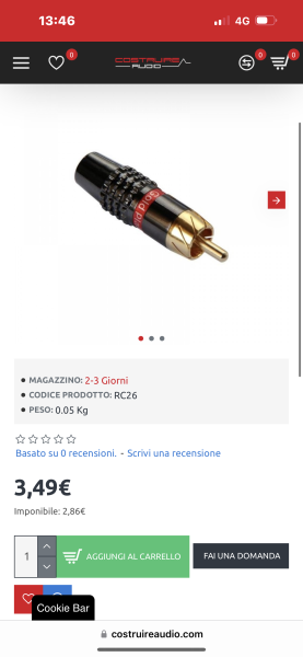

Grazie alla fine sconcertato ho optato per altro già da tempo…preso da costruire audio…
Questi in foto per precisione..
Non sembrano male…purtroppo per mancanza di tempo non sono ancora riuscito a provarli ho un po’ tutto L impianto in subbuglio ultimamente…sono in attesa anche di smontare tutti gli ampli per fare un bel recap quindi non so quando riuscirò a provarli…

Dopo innumerevoli connettori provati, ho anche io optato per i citati Neutrik Rean, cmq i connettori decenti devono avere almeno l'isolante in teflon (se lo sono di solito lo scrivono) che non si scioglie quando si salda il cavo. Quelli a vite mai usati.
