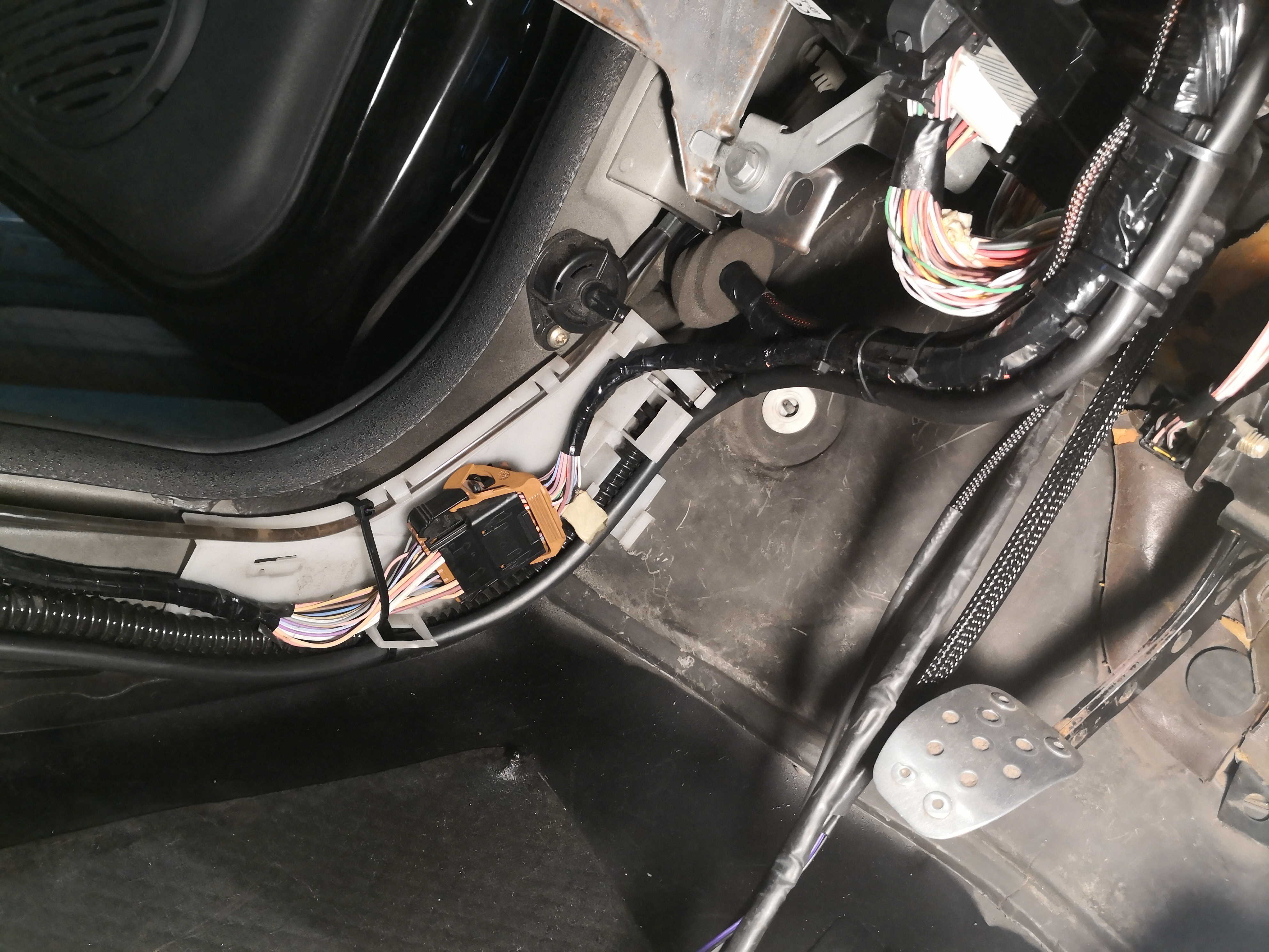

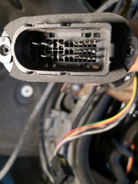

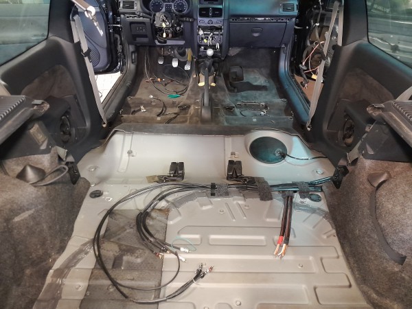

Cablaggio altoparlanti
Un po' di spaghetti
Per i woofer in portiera ho trovato i pin del connettore
Lato guida praticamente a posto
Lato passeggero anche abbastanza
A buon punto col lavoro
Un po' di spaghetti

Secondo me devi riportare la massa nel punto di prelievo originale del auto per non avere problemi.
Però penso che l'hai fatto vedo due cavi rossi.
Poi mi posso tranquillamente sbagliare.
Comunque complimenti per il coraggio hai smantellato veramente tutto.
Caccia pure il motore e il cambio la puoi portare allo sfascio così.
Scherzi a parte bravo.

Per la massa ho usato una delle viti dell'auto, grattando via la vernice sottostante.
Nelle altre foto si vedono due positivi, quello da 35 mm^2 che va in cofano motore, ed un altro da 10 mm^2 che va verso davanti, per alimentare autoradio e altri amenicoli.
