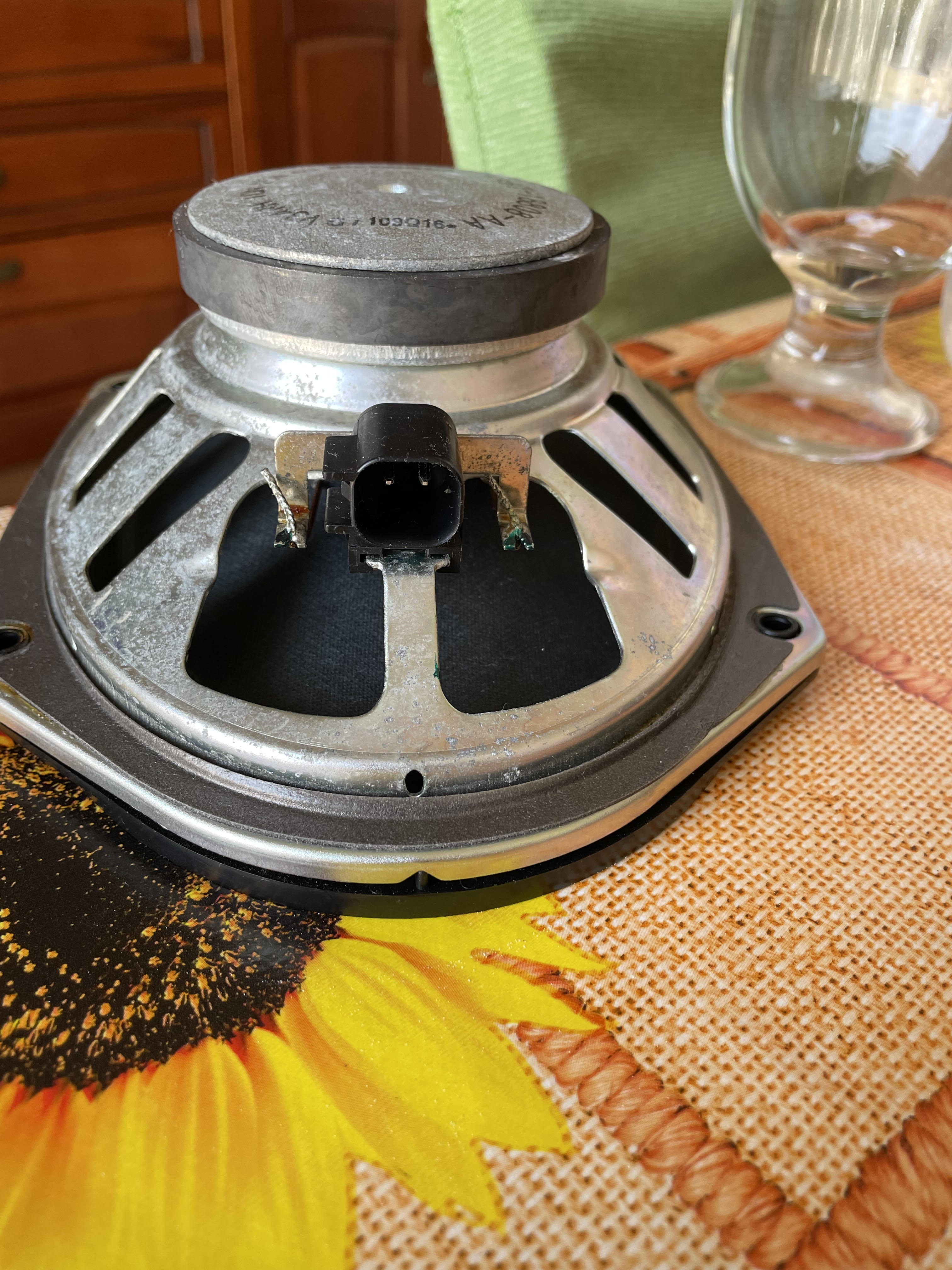

devo sostituire gli altoparlanti anteriori. i vecchi altoparlanti avevano un connettore maschio di plastica direttamente attaccato a ciascuno degli altoparlanti (prima foto), e i fili provenienti dallo stereo hanno un connettore di plastica femmina. quindi i vecchi altoparlanti si staccano e attaccano semplicemente con un click.

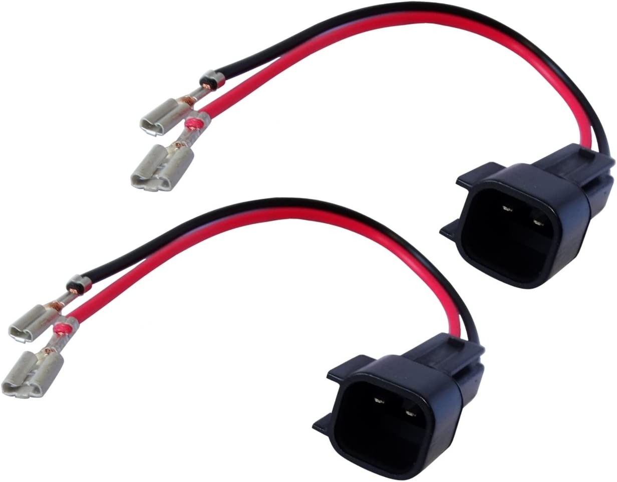

ora, ho la possibilità di comprare un adattatore (seconda foto) che da una parte si collega alle casse nuove, e dall'altra ha un connettore maschio come quello attaccato agli altoparlanti originali, a cui si collegherebbe quello femmina attualmente collegato ai fili provenienti dalla sorgente.
ho qualche dubbio rispetto a questa prima scelta perchè si tratterebbe di riusare i due connettori femmina originali (quelli attaccati ai fili dello stereo) che sono li da 15 anni, e uno dei due l'altro giorno mi è scrivolato dentro lo sportello dove c'era qualche residuo di acqua, per cui quando l'ho ripescato era leggermente bagnato, anche se non credo l'acqua sia entrata dentro.
meglio optare per la scelta degli adattatori di cui ho appena parlato, o togliere i connettori originali femmina, spellare direttamente la terminazione dei fili provenienti dalla sorgente e attaccarli agli altoparlanti nuovi?
in questo secondo caso, se non posso saldare, qual'è il modo migliore per congiungere i fili provenienti dall'altoparlante con quelli provenienti dallo stereo? anticamente per fare questa cosa semplicemente li intrecciavo tra di loro e poi coprivo con nastro isolante, ma inizio a pensare che non sia la migliore soluzione

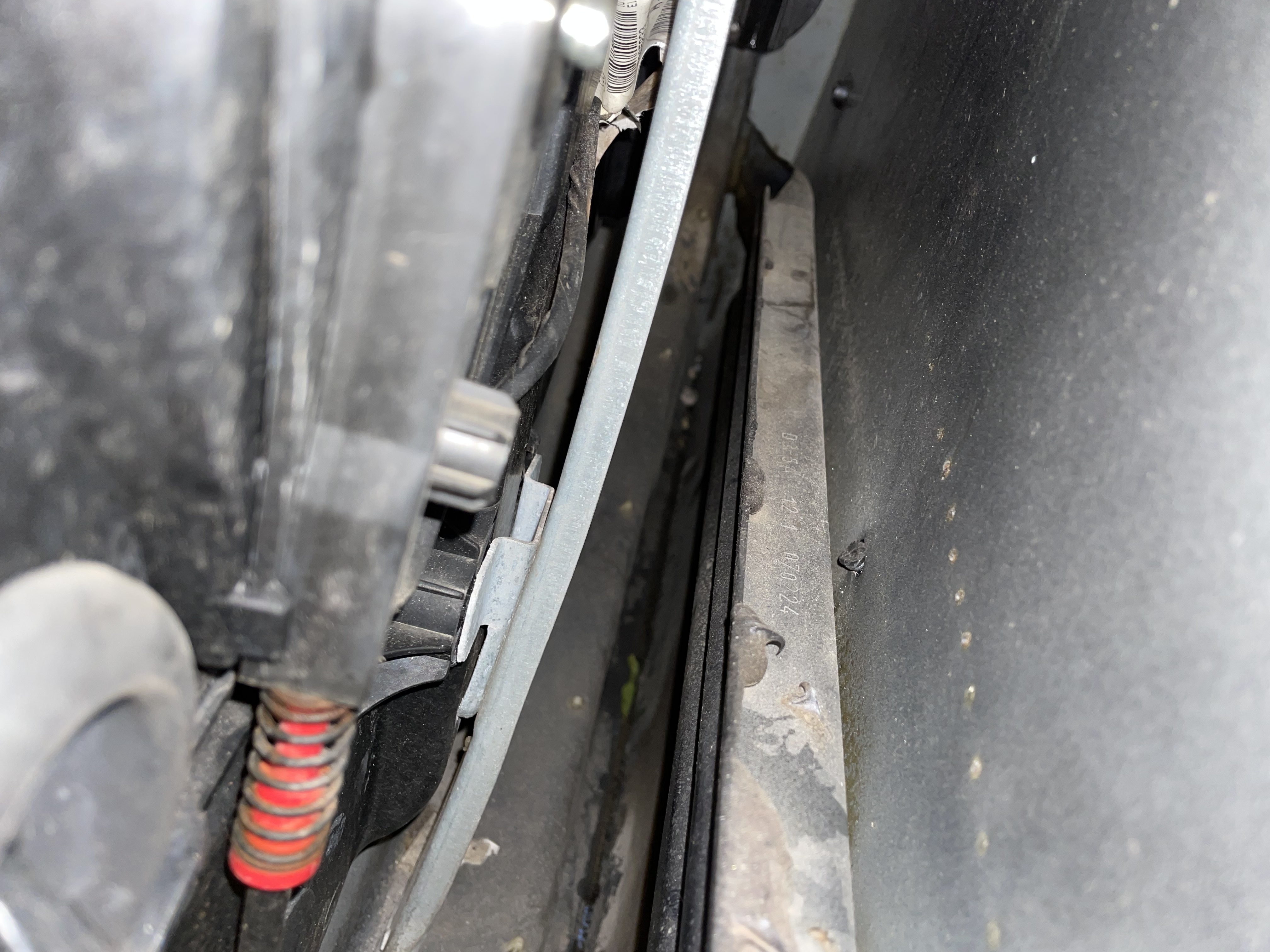

Ciao.
Acqua nello sportello “NO BUONO”.
Accertati di questa cosa e controlla che i fori di scolo, posti nella parte inferiore dello sportello, siano liberi.
Per quanto riguarda il connettore bagnato, lascialo asciugare… è il minore dei problemi.
Se poi fai passare dei cavi ex novo è meglio
Per il resto dei suggerimenti arriveranno gli altri ragazzi!

Se il connettore è a posto e non hai una crimpatrice, prendi l’adattatore.
Asciuga il connettore originale e magari prendi del disossidante per contatti e spruzzaglielo per cautela.
È utile in tanti altri frangenti.

Come ti è stato detto drena l'acqua controlla i fori d'ispirazione e casomai se hai fretta usa un phoon e asciuga l'interno della portiera.
Prima di effettuare qualunque altra operazione.
Anche se con queste temperature solo con i fori puliti dovresti sbrigartela in pochissimo tempo.l

Gli altoparlanti non hanno 60w RMS, ma bensì possono sopportare 60w RMS.
La potenza effettiva dipende dall'amplificatore.
E si tratta di una potenza elettrica, utile cioè ad abbinare correttamente amplificatore ed altoparlanti.
Non indica più di tanto la pressione sonora.
Comunque vai tranquillo con gli adattatori, ma controlla che non abbiano la polarità invertita altrimenti ti potresti trovare che suonano in controfase rispetto agli altri eventuali altoparlanti originali

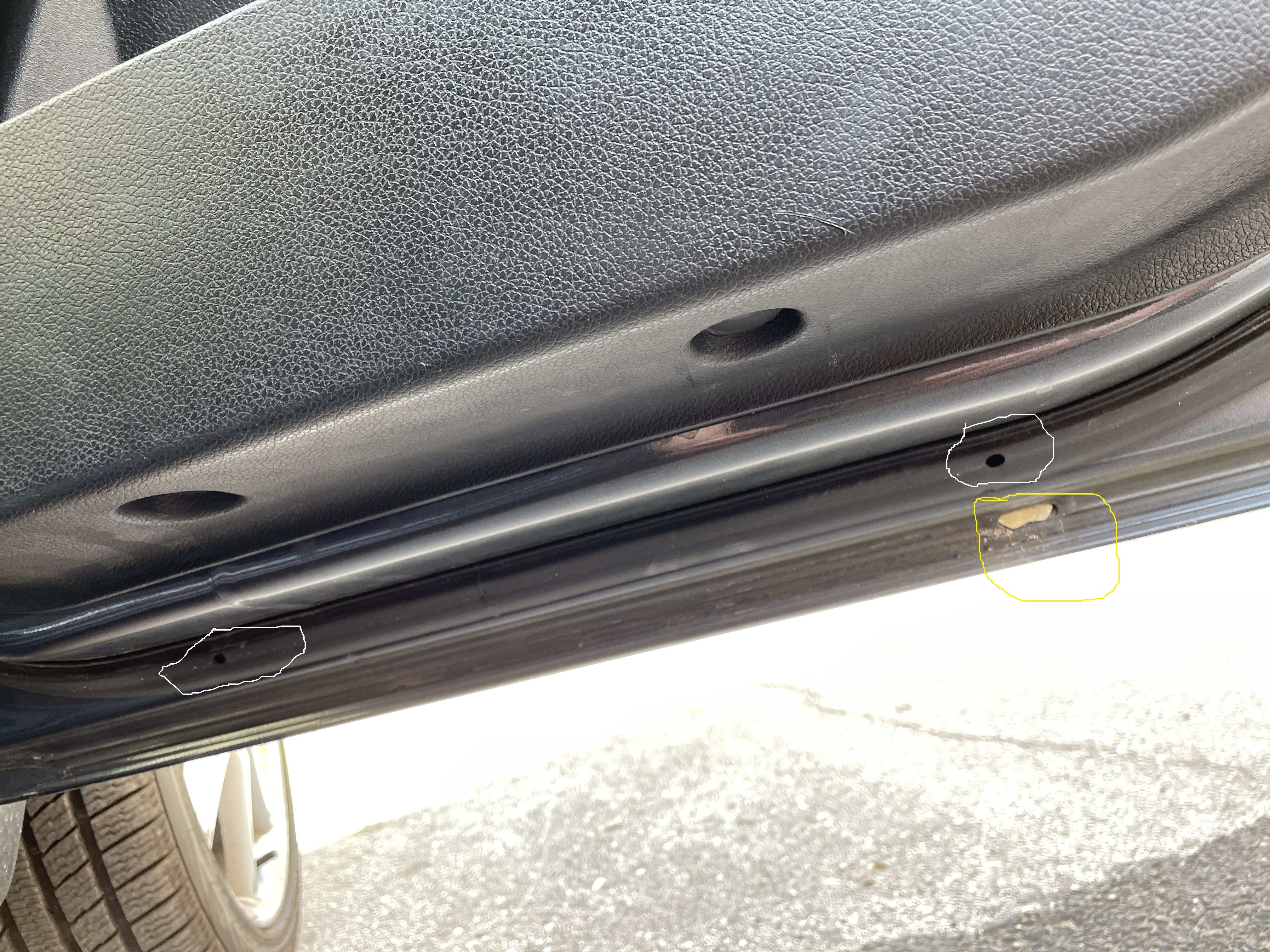

per quanto riguarda l'acqua nella portiera considerate che c'era stato un forte acquazzone una decina di ore prima, e che l'acqua era presente solo nella parte più bassa della portiera (quella che in foto si vede ancora umida). La quantità d'acqua era molto bassa, sarà stata come una tazzina di caffè. è normale o in quella decina di ore in cui lo spostello è stato sempre chiuso avrebbe dovuto scolare tutto?

Mmmm.. CONTROLLA GLI SFIATI, nella parte bassa della porta. Devono esserci aperture verso l’esterno.
Puoi anche mettergli dentro un bicchiere d’acqua per provarne l’efficienza.
Non vorrei che magari a seguito di un lavoro di carrozzeria, risultassero ostruiti. Nel caso, vanno assolutamente ripristinati.

@ozama grazie.
gli sfiati sono i buchi cerchiati di giallo o quelli cerchiati di bianco?
come si vede uno dei due cerchiati di giallo è ostruito
Re: connessione nuovi altoparlanti a impianto originale fiesta 2007
Sono quelli in giallo.
Quelli in bianco sono sulla guarnizione in gomma e non comunicano con lo spazio dentro la porta.
Esatto. Ed uno lo vedo manifestamente chiuso.
Potrebbe essere schiuma poliuretanica o avanzo di stucco metallico dovuto ad una riparazione in carrozzeria.
Da liberare assolutamente e controllare il fondo della porta che deve permettere lo scorrimento dell'acqua lungo tutto il fondo. Se è la riparazione di una ammaccatura, è stata fatta in modo abbastanza approssimativo.

grazie... secondo voi se verso un bicchiere d'acqua quanto ci dovrebbe mettere per scorrere via? il test lo faccio con portiera aperta o chiusa?
Deve uscire praticamente subito.
Puoi fare il test a porta aperta. Gli sfiati sono al di fuori della guarnizione che chiude verso l’abitacolo.

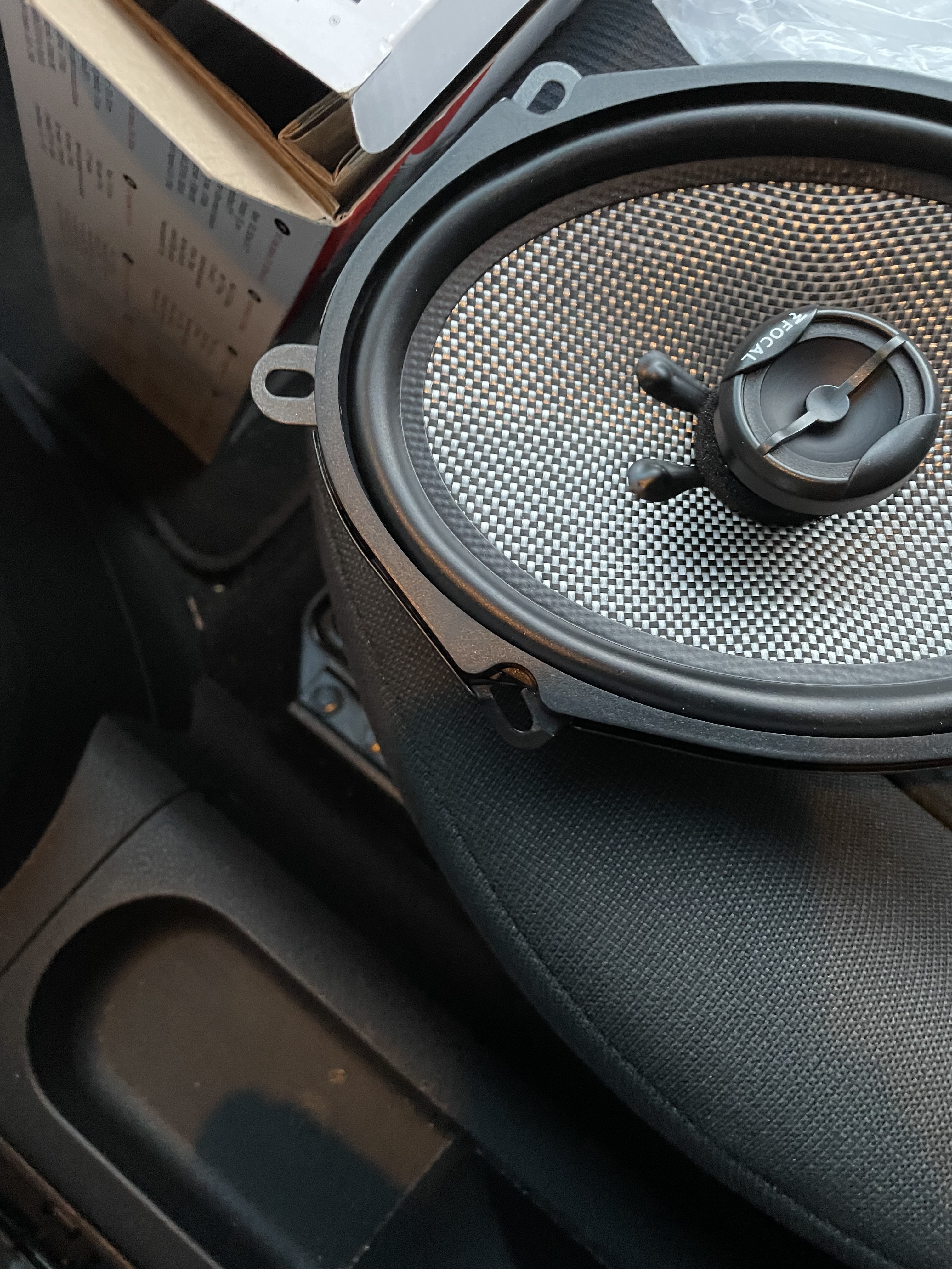

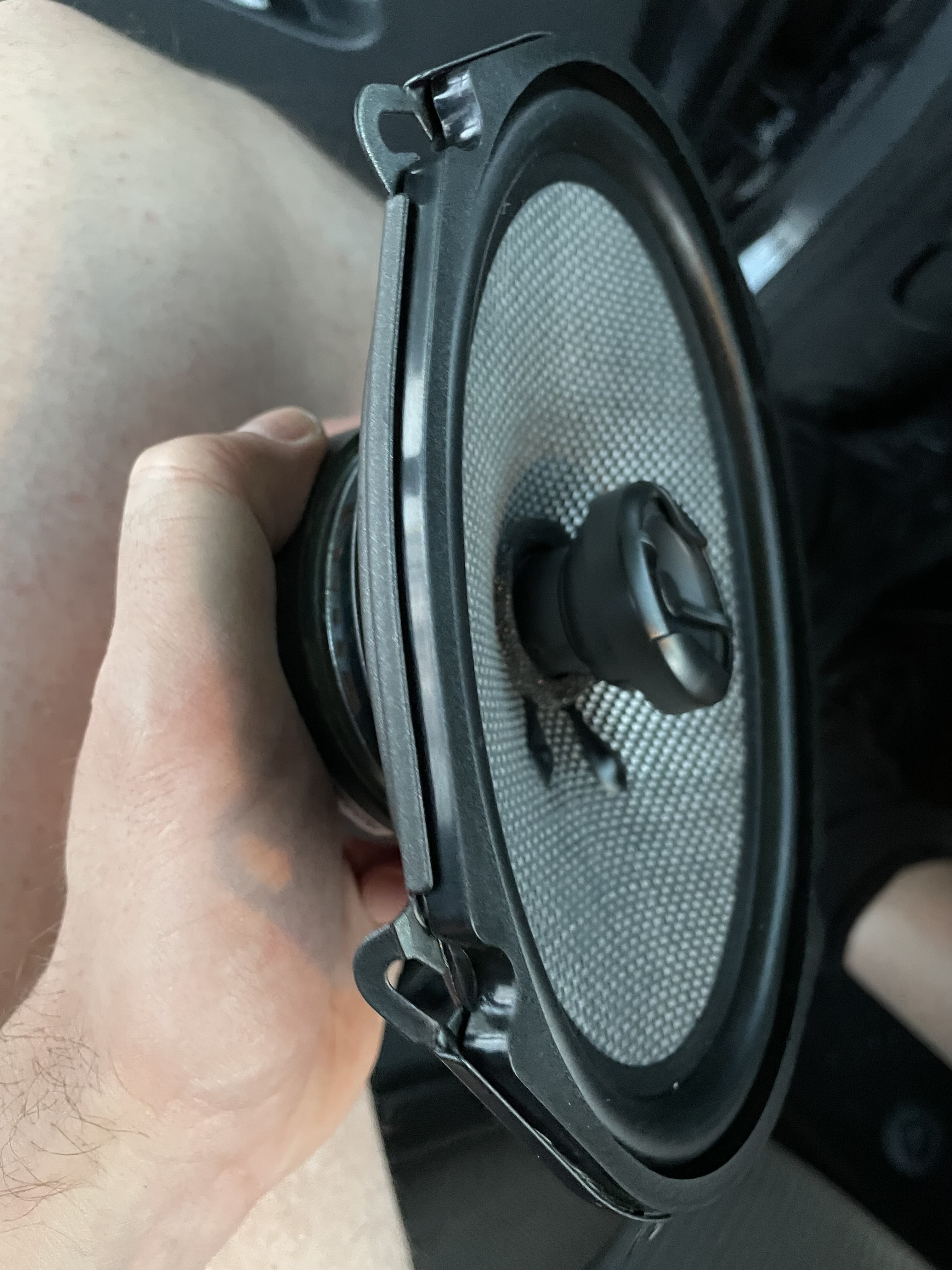

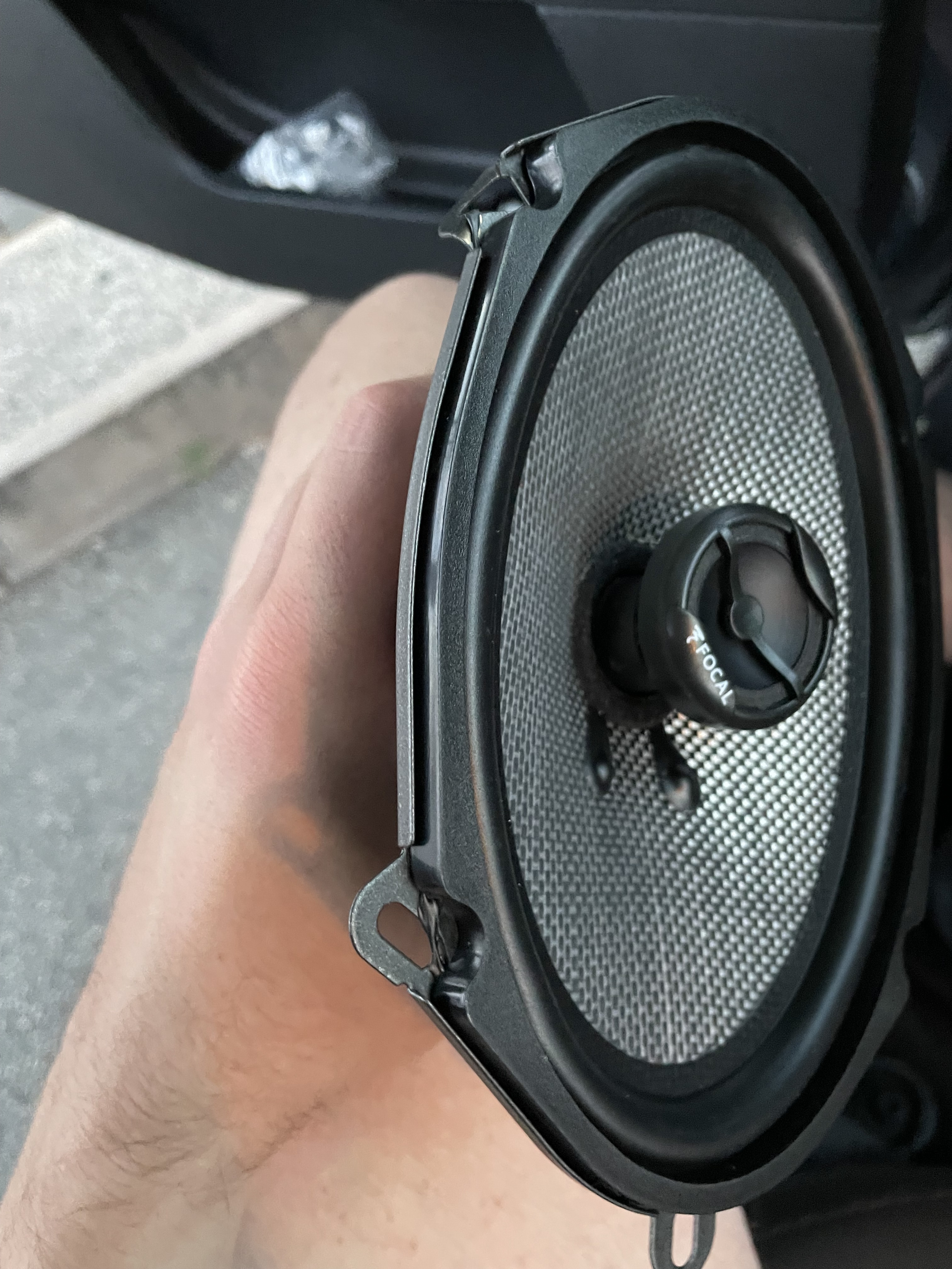

ciao ragazzi. sono arirvati i nuovi altoparlanti. alcune delle parti in ferro dove va la vite sono piegate. ho richiesto il reso al venditore ma insiste sul fatto che il danno e lieve e che dovrei provarle prima di darle indietro.
voi cosa ne pensate?
- Messaggi: 12653
Il danno è veramente lieve.... con un paio di pinze riesci sicuramente a riportare il lamierino in posizione originale .
Detto questo le manderei indietro comunque.
Tra l'altro spero non ti aspetti miglioramenti rispetto agli altoparlanti originali..... perchè probabilmente non ne avrai
Ti avevamo avvisato
Ti avevamo avvisato

kmq alla fine ho optato per il reso. ho paura che anche se il danno sia lieve sia comunque indice del fatto che abbiano preso degli urti durante il trasporto.
