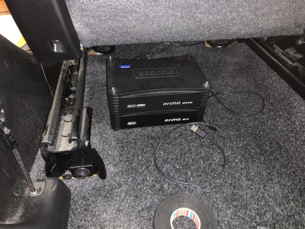

Si, mettendolo sotto sedile, risulta scomodo mettere il distributore fusibilato. :hmm:
Io ho derivato i cavi con un cafrullo industriale isolato, dato che erano circa 30 cm e l’ampli/DSP e l’ampli esterno per il sub (montati sovrapposti) erano già fusibilati. Ma con un unico ampli è ancora più semplice.
Avendo tre RCA stereo, magari conviene tirare un cavo singolo per il remote e passarlo lato alimentazione.
I cavi RCA devono passare sul lato opposto. Quindi vanno aperti entrambi i batti tacchi. :)
Io SCONSIGLIO di montare gli amplificatori sullo schienale dei sedili posteriori.
Vanno fissati su una superficie che non si muova. I cablaggi del segnale sono delicati e quelli di corrente sono grossi e tirano. Non è proprio il caso di mettere roba cablata su un sedile abbattibile.
Se li metti sotto i sedili puoi anche fissarli con rondelloni sotto alla moquette (io ho fatto così), che è normalmente spessa e rigida, oppure con velcro. Non importa (e non è il caso se non è assolutamente necessario per qualche ragione) forare il fondo della macchina. ^^
In caso che li metti sotto i sedili, è ASSOLUTAMENTE NECESSARIO che i lati con i cablaggi siano rivolti a destra e sinistra, oppure in avanti.
Deve risultare impossibile che morsettiere ed RCA possano essere calciati da chi si siede dietro.
Questa è la mia installazione, come esempio di ció che intendo:
Re: Impianto "temporaneo" Skoda Fabia II (2007-2014)
Mi sa che ti ci va pure un AP4 D sotto a quel sedile 😉.
Pure l'aspirapolvere ci passa però.😭
Comunque come consigliato da @ozama se proprio non vuoi fidarti del tessuto puoi montare delle viti saldate a freddo.
Tipo questa
