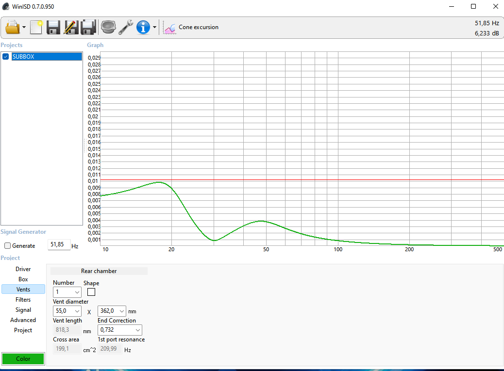

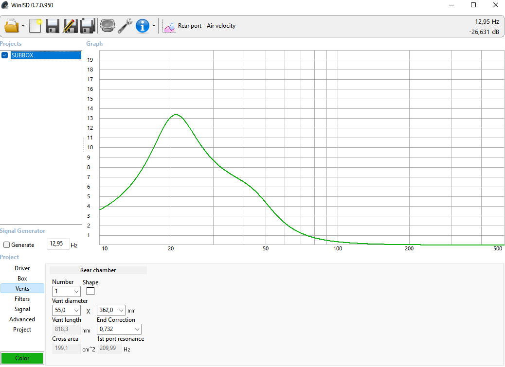

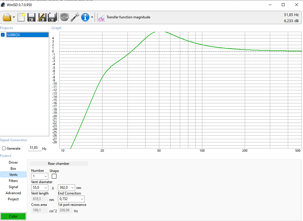

Per il progetto pioneer non ho trovato niente, forse ho cercato male io e il mio amico. Ho fatto un progetto in winISD con un box da 70 litri 40 hz e facendo una area portuale di 199 cm2 esce questa curva, va bene o no? Grazie

Re: Come calcolare l'area della porta reflex per box?
Questi sono i grafici dell'escursione del cono e la risposta in frequenze
La curva di risposta simulata è piuttosto anomala...
Ma tutto dipende anche da cosa vuoi far fare a questo sub, alla potenza in gioco, all'attendibilità dei parametri dichiarati dal produttore...
Insomma così è impossibile dirti molto se non che la risposta di un Sub dovrebbe fare le frequenze tendenzialmente sotto i 50/60hz e per un box da 70lt il tuo sub direi che lavora malino...
Ma tutto cambia se invece ti serve un sub che faccia casino.
