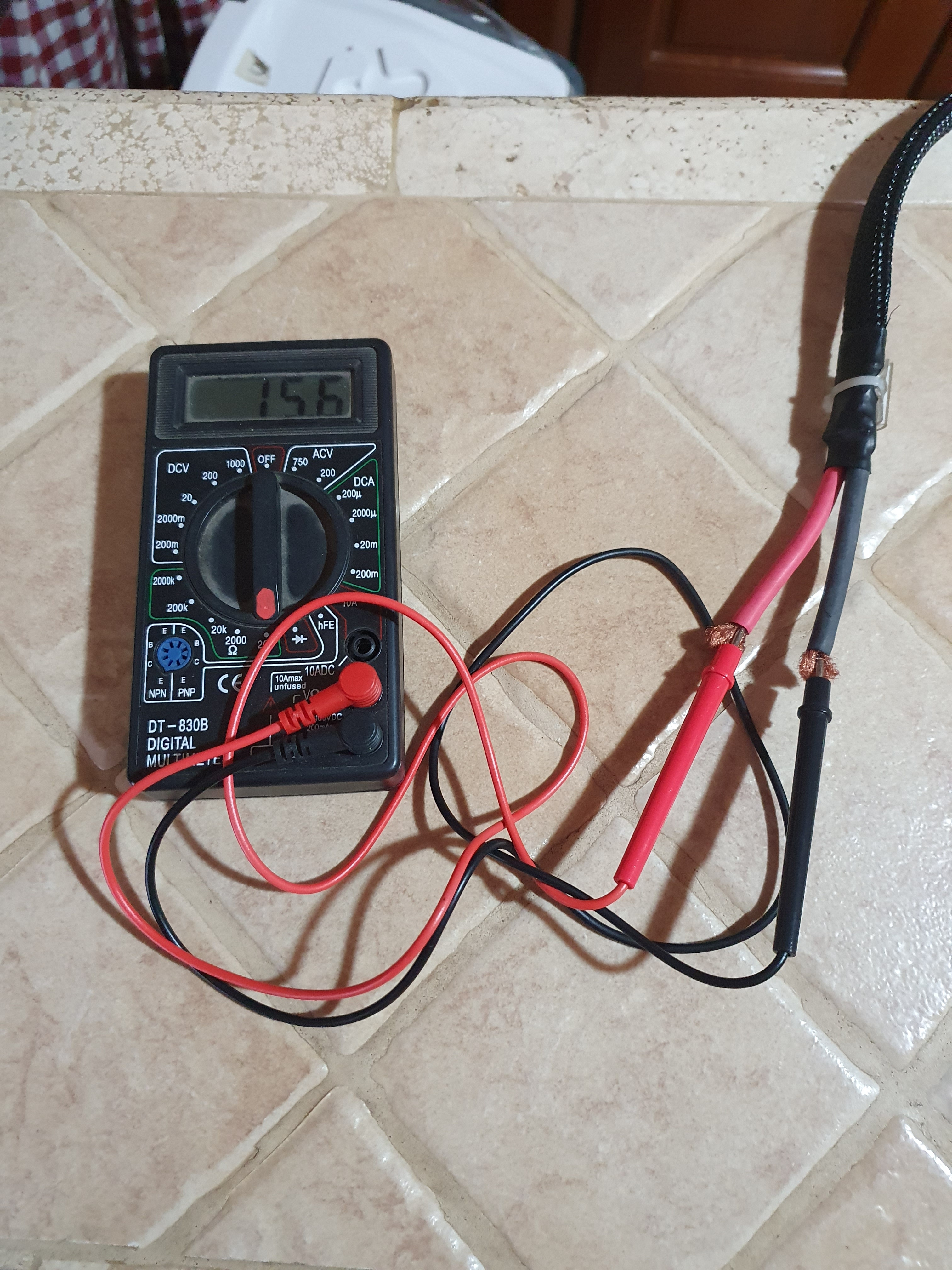

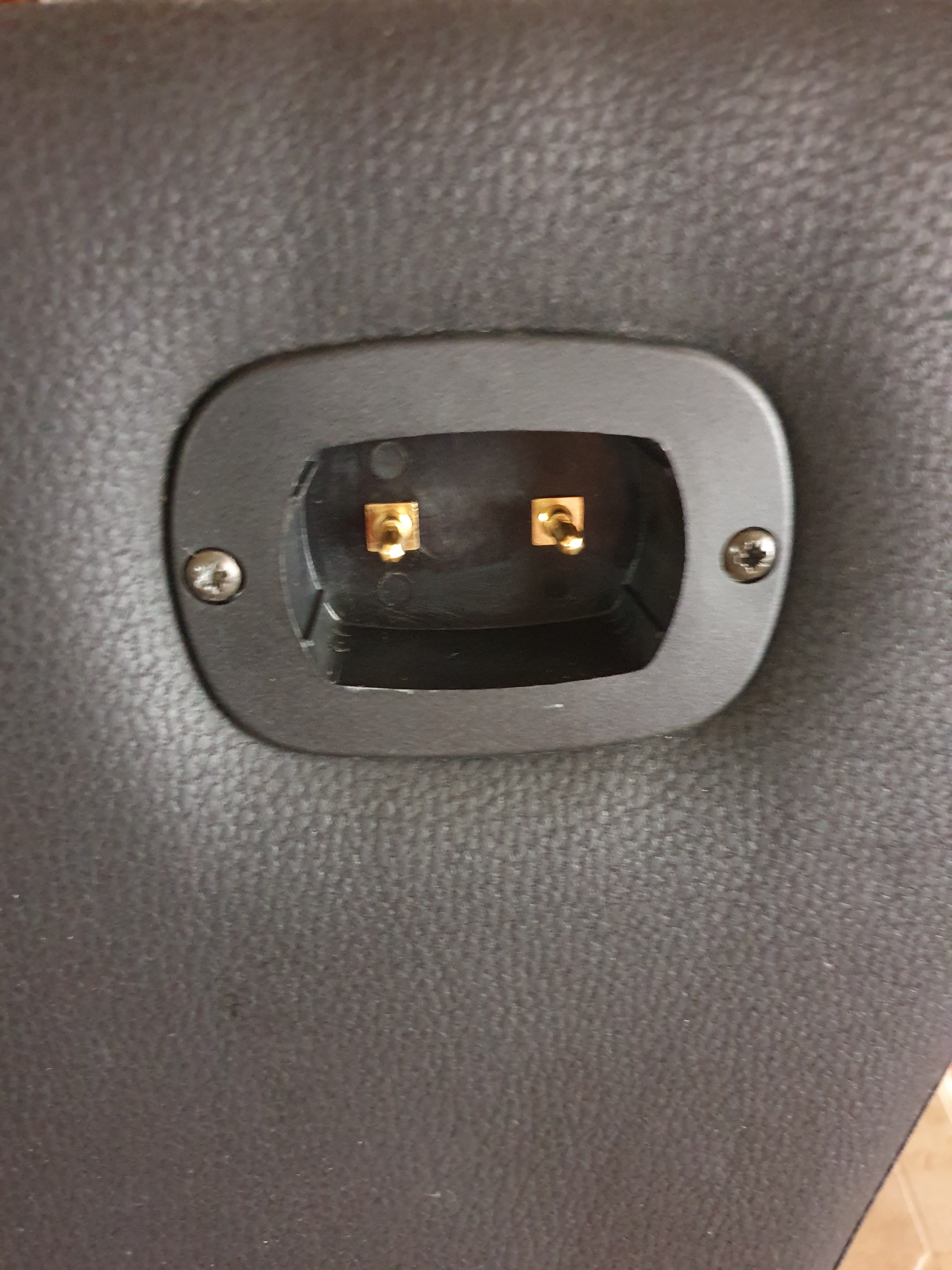

Ciao a tutti, ho dei dubbi sulla misurazione della Re del sub in questione: ho fatto la misurazione direttamente ai morsetti sul sub ed il risultato si attesta sui 5,6 ohm, mentre se provo a misurare sui pin della vaschetta, il risultato è questo in foto 15,6 ohm
Avete qualche idea?
Grazie come sempre

5,6 ohm è una RE più da altoparlante da 8 ohm. Se fossero due bobine in serie, misurandone una ne vedresti effettivamente solo una. Misurando ai morsetti dovresti vedere poco meno di 12 ohm..
Quindi o c’è una o più induttanze in serie, ovvero un crossover passivo, oppure c’è un problema di contatto o di cablaggio.

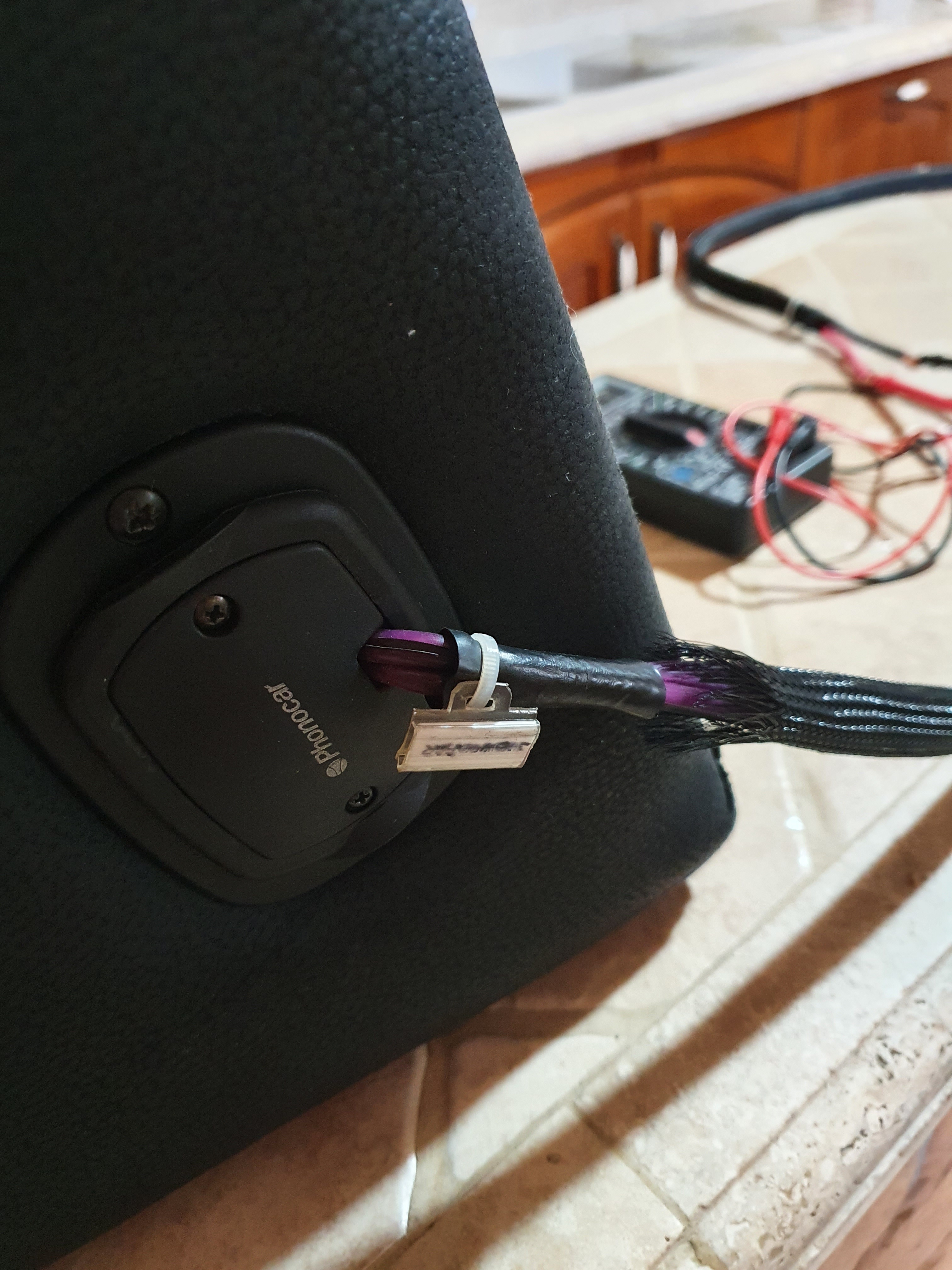

Ad esempio: vedo che i cavi che escono dal sub sono viola e quelli dove hai infilato i puntali, sono rosso e nero.. meglio verificare se ci sono delle giunte.
Hai aperto e ispezionato tutto, dai morsetti del cono alla vaschetta, all’interno?

Effettivamente hai ragione e visto bene (che colpo d'occhio) riguardo al cavo che parte dalla vaschetta e finisce con altri colori!!!
Appena rientro controllo meglio.
In tutti i casi, questo è il sub

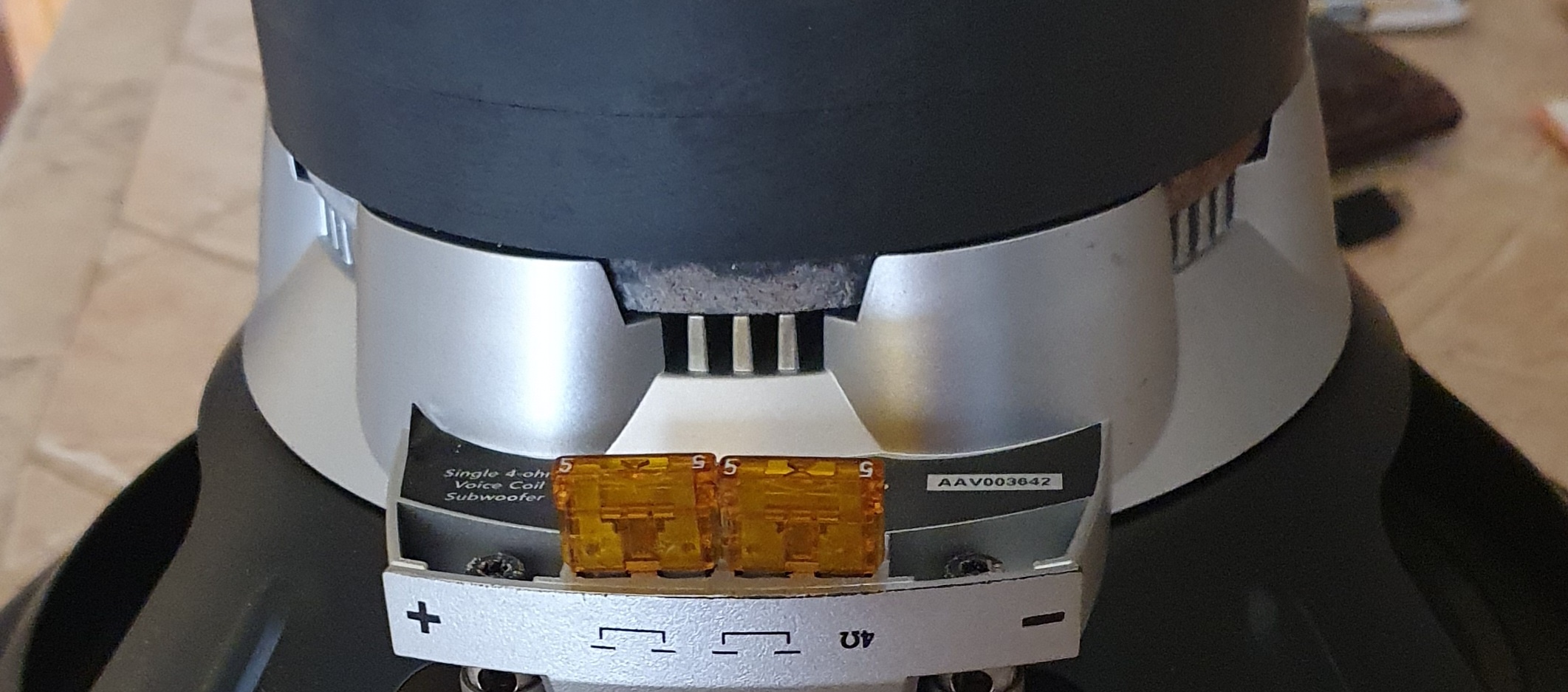

No Armando, è anche scritto... single voice coil 4 ohm!
Cmq per rispondere a Stefano, quel filo rosso e nero non sono altro che due guaine termorestringenti, i cavi non hanno giunture.
Ho misurato pure ai pin della vaschetta ma il risultato è sempre più o meno quello (il tester non è il massimo ma ci da cmq un idea).

Se apri la foto, Armando, c’è scritto “single voice coil 4 ohm subwoofer”, a sinistra dei fusibili.
Che potrebbero essere anche loro, magari ossidati..
Non avevo mai visto fusibili su un sub.

Aggiornamento: dopo aver disossidato per bene con spray per contatti elettrici, sia i pin della vaschetta che il connettore che si inserisce in questi ultimi, la misura è di 12,6 ohm sia ai pin che ai cavi!

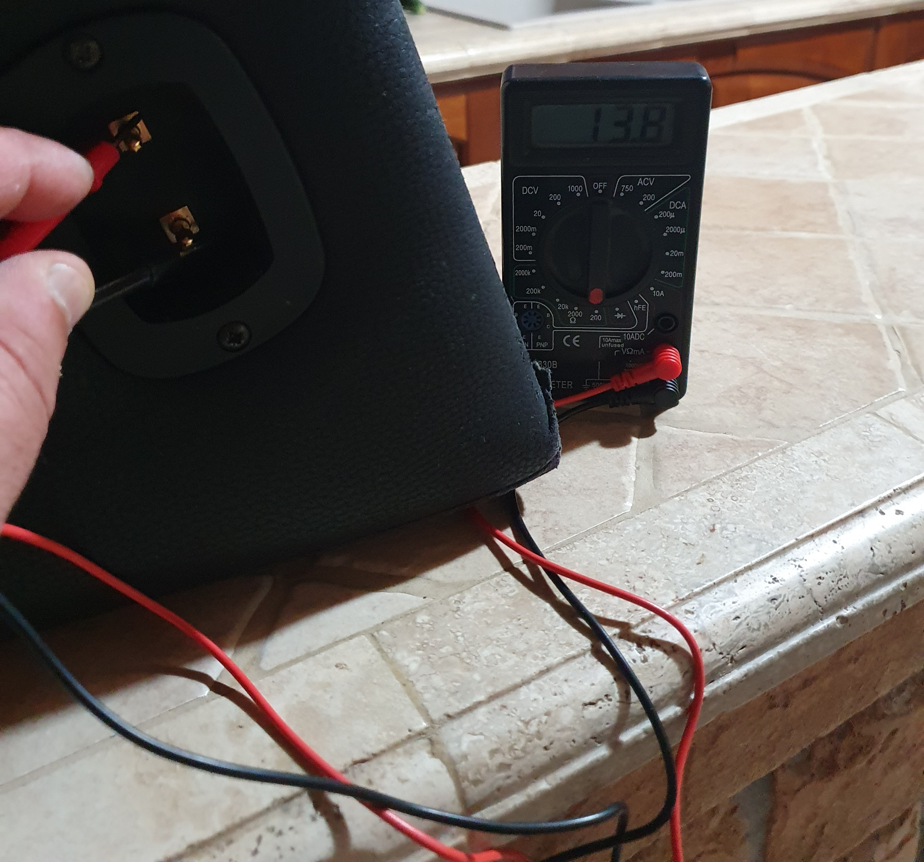

Da 13,8 a 15,6 ci sono QUASI DUE OHM!
Se quei cavi fanno 2 ohm di attenuazione, non sono di alluminio ramato.. Sono di plastica alluminata..
Forse è meglio che ti procuri un altro tester e un’altra coppia di puntali.. Alle volte fanno brutti scherzi, evidenti su basse resistenze.
Comunque qualcosa potrebbero centrare i fusibili, se sono all’umido da tempo. Ma 2 ohm sul cavo, sono FOLLIA. Tranne che non sia lungo 50 metri..

Se per fusibili intendi i due da 5 volt ubicati sul sub... uno l'ho sostituito perché rotto mentre lo pulito, l'altro era buono ma cmq disossidato.
Il cavo è lungo un metro e mezzo e non sembra malaccio.
Ripeto, pra la misura è costante a 12.6 ohm sia ai pin della vaschetta che al connettore.
Che si fa?
Che si fa?

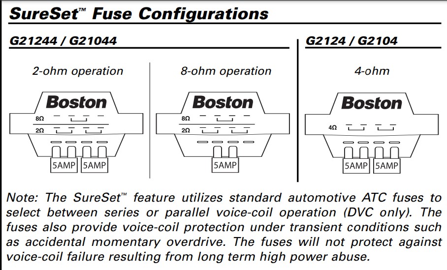

prova a misurare i paramtri del sub
e un doppia bobina da 4 mi sa tanto
potrebbero esserci sorprese
https://manualzz.com/doc/13725429/g2--- ... subwoofers

Marco ce l'ho quel manuale... non voglio contraddirti, anzi spero vivamente sia come tu dici (riferendomi a quanto scritto da me poco sopra nell'ultimo post) ma non credo sia doppia bobina.marcosq ha scritto: ↑7 giu 2022, 20:46 https://manualzz.com/doc/13725429/g2--- ... subwoofers
e doppia bobina
Re: Boston G2 12 4ohm monobobina... dubbi!!
io comunque vedrei di misurare parametri innanzitutto
farei prove cambiando posizione fusibili come manuale e vedere se cambia qualcosa
Marco perdonami ma ti sfugge un particolare: io ho il sub che sta in ultima posizione nella foto, quindi solo 4 ohm.
Nota: la funzione SureSet™ utilizza fusibili ATC automobilistici standard per selezionare tra il funzionamento della bobina mobile in serie o parallelo (solo DVC). I fusibili forniscono anche protezione della bobina vocale in condizioni transitorie come un overdrive momentaneo accidentale. I fusibili non proteggono dal guasto della bobina vocale derivante da un abuso di alta potenza a lungo termine. Funzionamento a 2 ohm Funzionamento a 8 ohm 4 ohm
