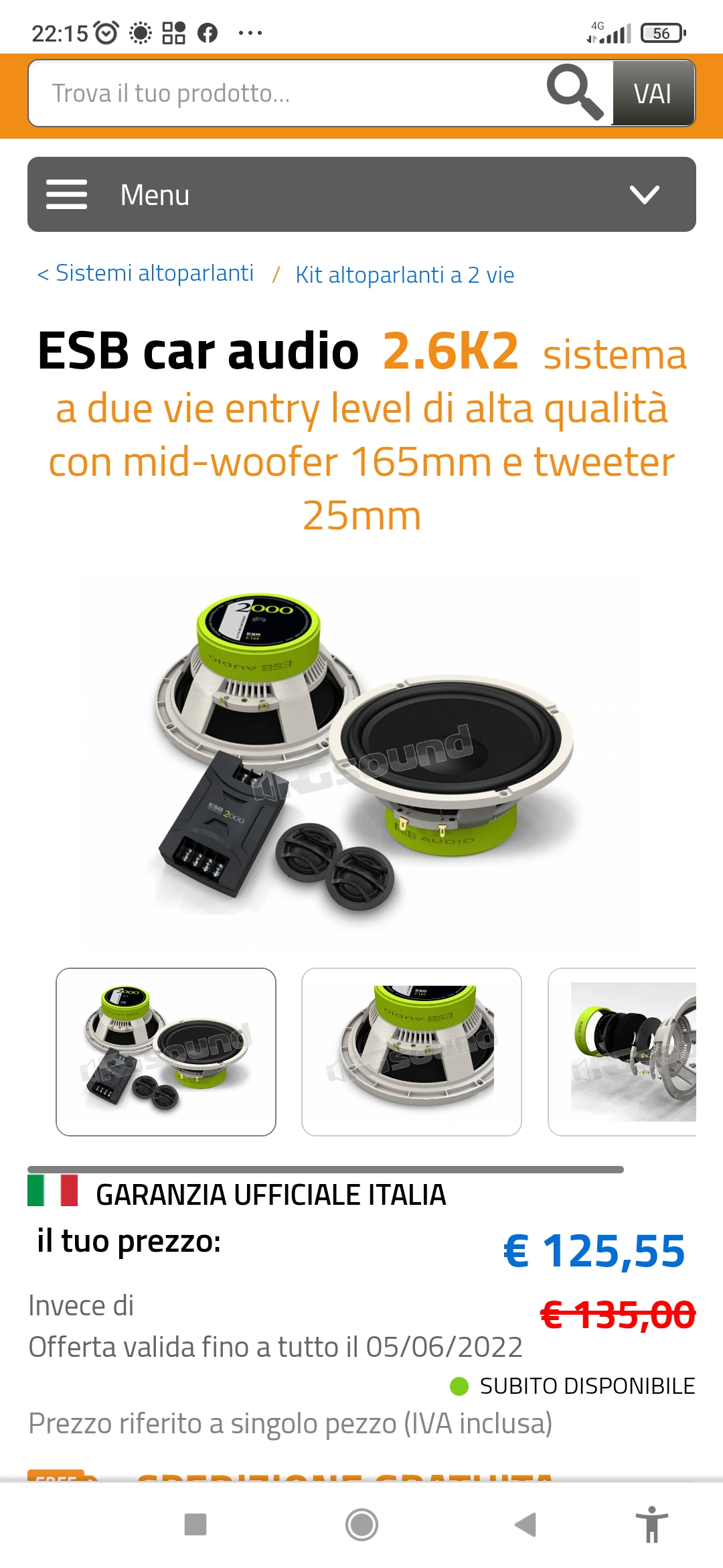

Come kit 2 vie penso di andare su questo: https://www.rgsound.it/zs6-2e-sistema-a ... 51230.html l'alternativa sarebbe questo: https://www.rgsound.it/prs-165-2_eton-id-45984.html

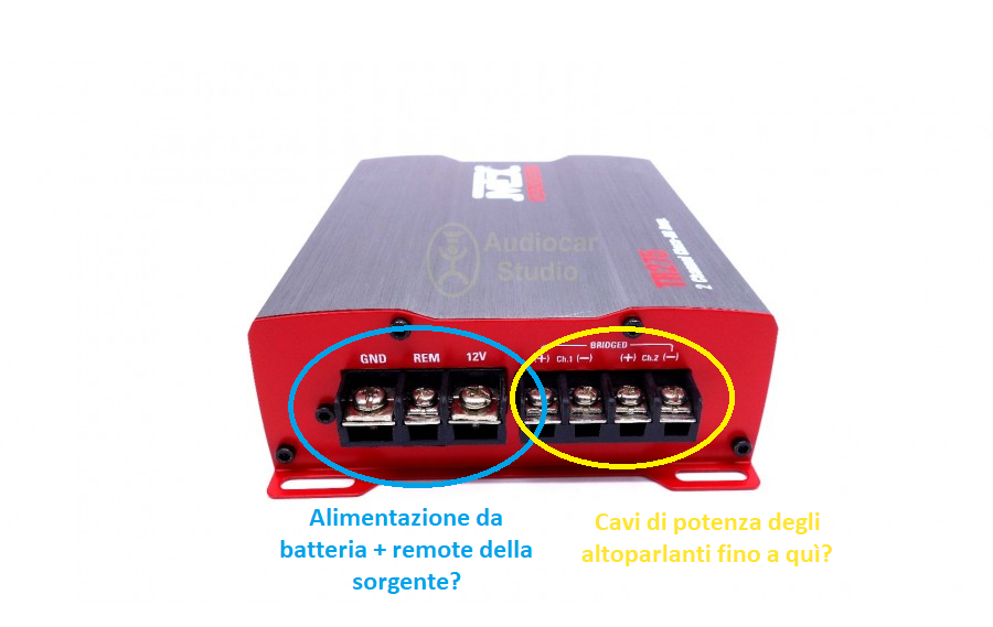

Come amplificatore (che non metterò sotto i sedili ma dietro) opto per questo: https://www.rgsound.it/tr-275-amplifica ... 51420.html l'alternativa sarebbe questo: https://www.rgsound.it/qm-two-micro-amp ... 41327.html

Ora, chiedo perdono, voglio essere sicuro del lavoro che faccio ed evitare che prenda fuoco tutto (è il mio incubo
![XD XD](./images/smilies/XD.png)
Dalla batteria faccio partire i cavi di alimentazione (positivo e negativo, di cui quest'ultimo lo porto a massa in una parte del telaio [conviene portarlo fino al baule o lo metto a massa direttamente nel vano motore?] e al positivo metto subito il portafusibile con annesso fusibile) che arrivano fino a dietro nel bagagliaio che vanno ad alimentare l'amplificatore.
Dall'amplificatore partono cavi di segnale che vanno a finire alla sorgente. Mentre i cavi di potenza sono quelli che partono dagli altoparlanti fino all'amplificatore? E i tweeter?
Voglio capire un po di logica di come funziona tutto questo mondo a me nuovo.
