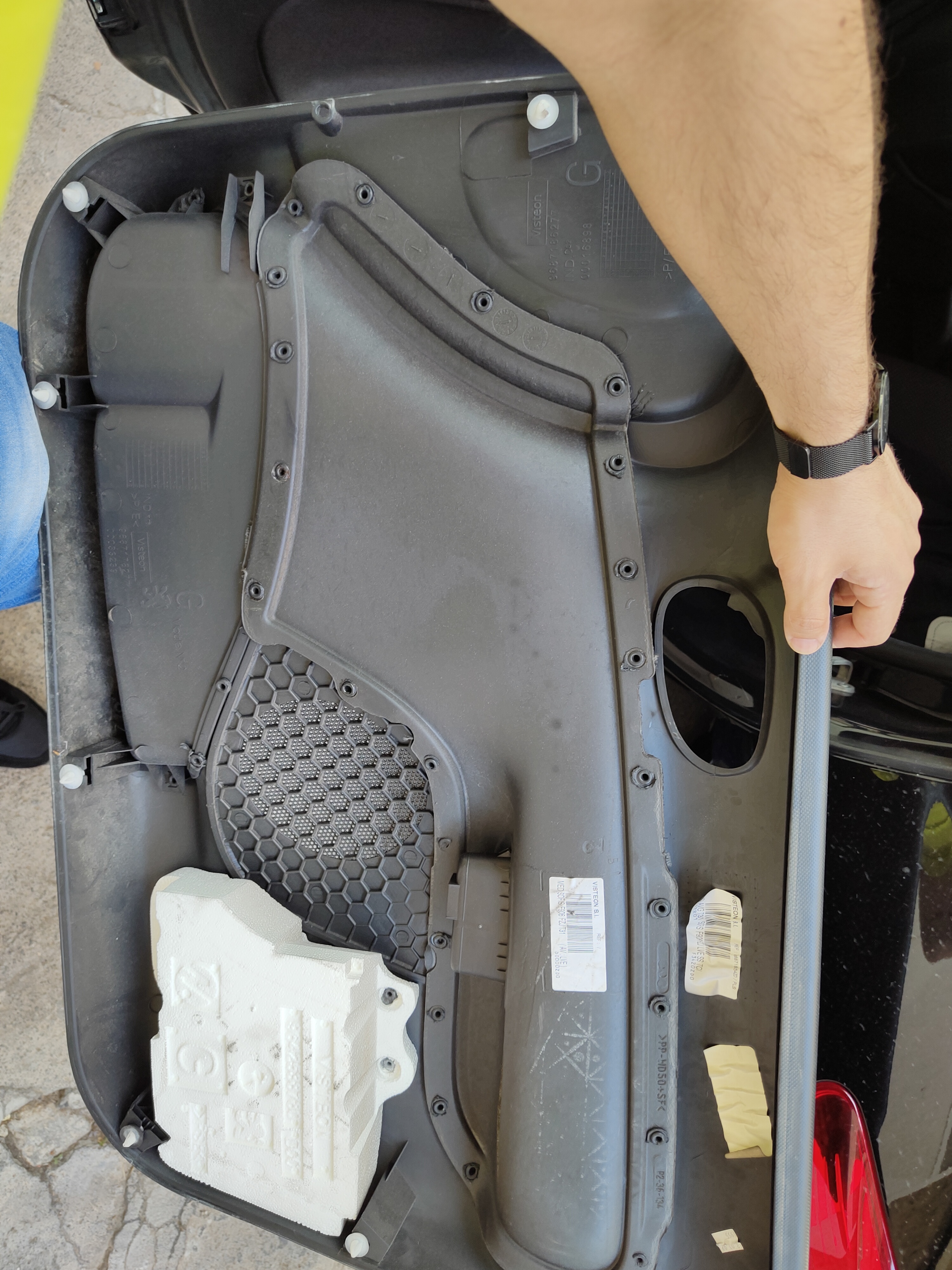

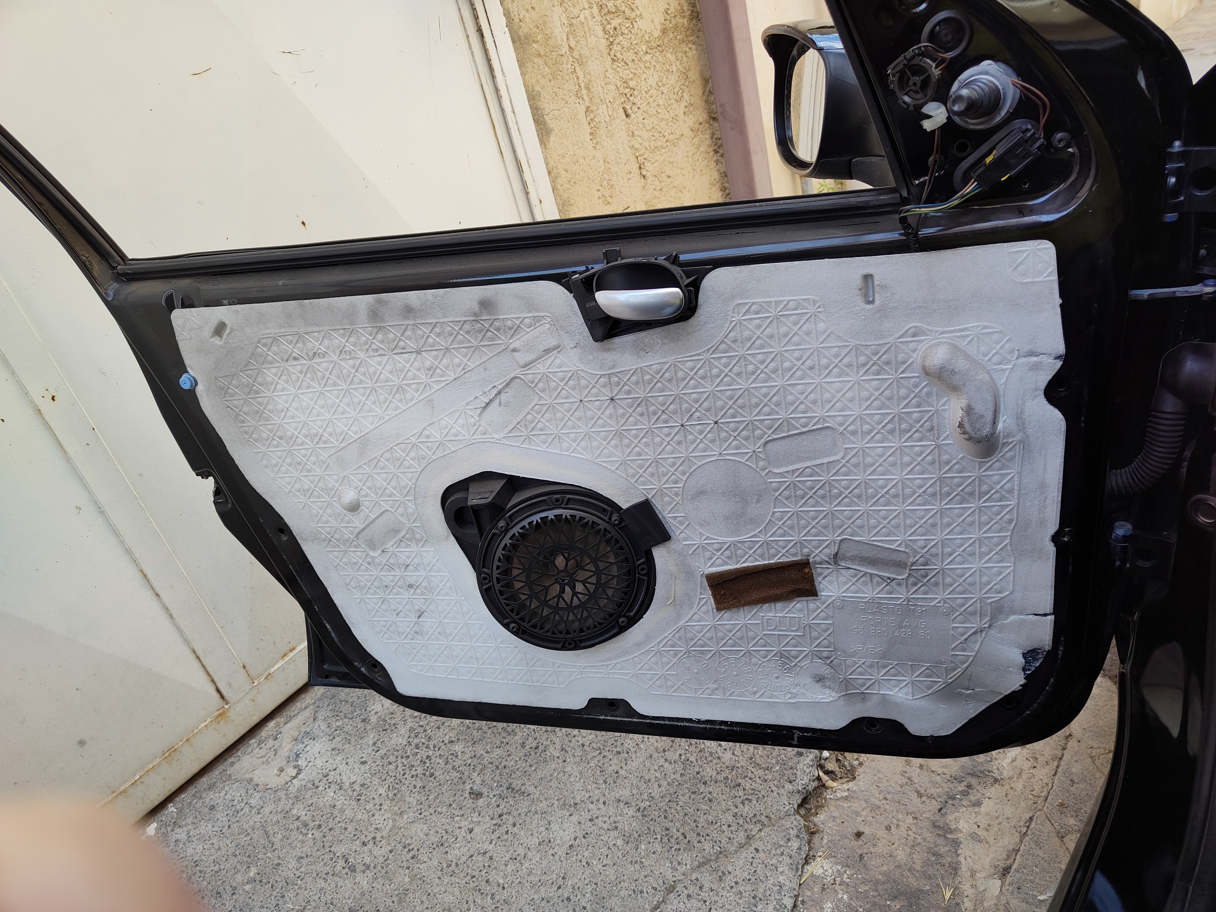

Ecco a voi come si presenta lo sportello, non ho rimosso la parte bianca perché non sapevo poi come reincollarla visto che non ho materiale a casa.![Immagine]()

Conosco bene quella porta
Ho lavorato su 2 206 una volta…purtroppo però erano impianti dj quindi non posso farti un paragone col tipo di sistema che vuoi tu….comunque il posizionamento del woofer non è il massimo…però avendo già un budget risicato non credo ci staresti dentro a fare una tasca per spostare il wf più avanti…comunque devi chiudere il più possibile i fori davanti che ora hai coperto con quel nylon di serie…la cosa migliore sarebbe fare dei tappi o in lamiera o in legno e dargli una passata coi fogli insonorizzanti…ma tanti fanno semplicemente una passata coi fogli sopra i buchi per tappare…ovviamente in caso di intervento su motorino finestrini ecc nella seconda soluzione dovresti tagliare l insonorizzante e riapplicarlo dopo aver eseguito il lavoro…cosa che solitamente comporta L applicazione di un foglio nuovo

Okay, anche io credo di tappare i buchi e in caso di manutenzione rimettere il foglio. Dopo aver fatto ciò? Non ho voglia né budget per creare una tasca nuova, mi accontento di quella posizione perché ripeto è solo per sentire un po' di musica quando esco e non per gareggiare.ilbaronerosso69 ha scritto: ↑29 mag 2022, 16:08 Conosco bene quella portaHo lavorato su 2 206 una volta…purtroppo però erano impianti dj quindi non posso farti un paragone col tipo di sistema che vuoi tu….comunque il posizionamento del woofer non è il massimo…però avendo già un budget risicato non credo ci staresti dentro a fare una tasca per spostare il wf più avanti…comunque devi chiudere il più possibile i fori davanti che ora hai coperto con quel nylon di serie…la cosa migliore sarebbe fare dei tappi o in lamiera o in legno e dargli una passata coi fogli insonorizzanti…ma tanti fanno semplicemente una passata coi fogli sopra i buchi per tappare…ovviamente in caso di intervento su motorino finestrini ecc nella seconda soluzione dovresti tagliare l insonorizzante e riapplicarlo dopo aver eseguito il lavoro…cosa che solitamente comporta L applicazione di un foglio nuovo

Inizia ad insonorizzare come primo step…poi ti è stato consiglito di prendere un amplificatore 4 canali e un sub e amplificare gli speaker di serie…io purtroppo su questo non ti posso aiutare…non ho mai provato e testato altoparlanti di serie amplificati…

Messaggio ricevuto.giov ha scritto: ↑29 mag 2022, 16:24 Okay, anche io credo di tappare i buchi e in caso di manutenzione rimettere il foglio. Dopo aver fatto ciò? Non ho voglia né budget per creare una tasca nuova, mi accontento di quella posizione perché ripeto è solo per sentire un po' di musica quando esco e non per gareggiare.
Ma ci terrei a dire che per ciò che riguarda la personalizzazione con me sfondi una porta aperta, nel senso che il setup "da gara" nemmeno io lo vedo di buon'occhio per diversi motivi.
Detto questo, considera che per quanto io rispetti il tuo progetto non posso fare a meno di notare che la situazione generale della portiera fa presagire a interventi importanti, per i motivi espressi da ilbaronerosso69 e perlomeno da quello che posso vedere in foto.
La posizione del mediobasso anch'io la trovo infelice, bisognerebbe creare un supporto per spostarlo in avanti se la struttura della portiera lo consente (oppure riuscire ad angolarlo un po' da dietro la cartella), e poi intervenire per chiudere le aperture della scocca interna della poriera e fare un minimo di insonorizzazione.
Se intendi chiudere e insonorizzare e basta senza creare una flangia in legno per l'altoparlante puoi anche provare così, in alternativa se io fossi al tuo posto terrei in considerazione l'autocostruzione di una coppia di "tubi" in PVC di circa 7-8 litri per metterci dentro un buon mediobasso da 130mm.
La condizione necessaria però in questo caso è avere il posto da collocare i tubetti nell'intorno della base dei sedili anteriori.
Anche questa non è la migliore delle soluzioni, ma compromesso per compromesso, visto che non ti interessa un certo tipo di risultato, perlomeno ti faciliteresti di molto il lavoro non intervenendo sulle portiere e autocostruendo con poca fatica i tubetti.
Unica cosa aggiuntiva sarebbe quella della spesa dei 130mm, oppure potresti spostare gli altoparlanti di serie della Peugeot nei boxetti a cilindro.
Di certo risparmieresti rispetto al lavoro in porta, anche in termini di tempo.
Sulla resa posso ipotizzare che con un lavoretto del genere e un buon sub nel bagagliaio i bassi non mancheranno di certo, e anche ben modulati.
Poi in merito all'altezza della scena credo ci si debba accontentare anche se la conformazione dell'abitacolo in questo senso forse potrebbe aiutare un poco, così ad occhio.
Comunque, la posizione di serie degli altoparlanti in portiera non mi pare consenta un risultato tanto migliore di quello che ti propongo, ma è chiaro che sto facendo congetture sulla carta, come sempre bisognerebbe provare.

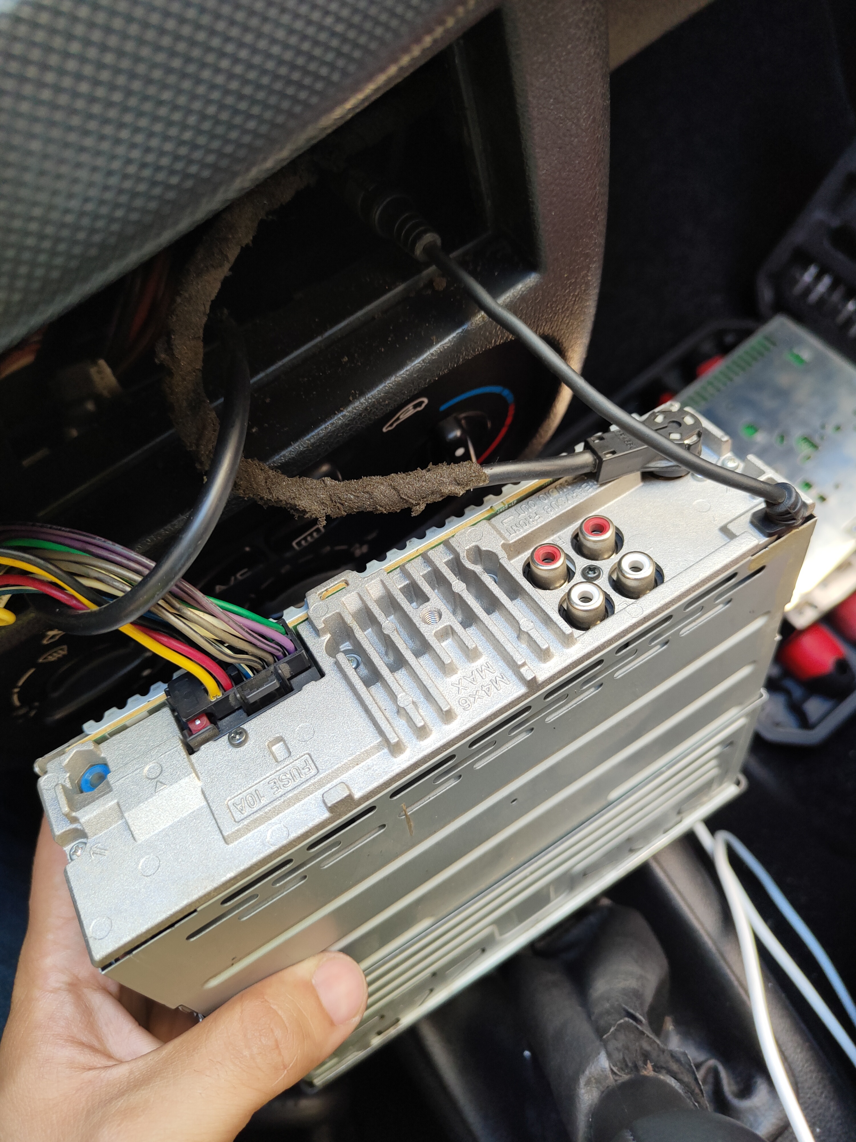

Qual'è la sorgente che inizierebbe la catena audio?
Re: Impianto audio - Peugeot 206
La sorgente è questa: Sony mex-bt3100uMarsur ha scritto: ↑29 mag 2022, 17:42Messaggio ricevuto.giov ha scritto: ↑29 mag 2022, 16:24 Okay, anche io credo di tappare i buchi e in caso di manutenzione rimettere il foglio. Dopo aver fatto ciò? Non ho voglia né budget per creare una tasca nuova, mi accontento di quella posizione perché ripeto è solo per sentire un po' di musica quando esco e non per gareggiare.

Di cui ho una domanda, è una radio abbastanza datata di cui non dispongo più del microfono originale, secondo voi con un microfono cinese si sentirebbe discretamente in chiamata?

Microfono MEX-BT3100U
https://www.ebay.it/itm/291393461721
Se cerchi potresti trovarlo anche a meno, magari spedito dall'Italia

@ilbaronerosso69
Prova a insonorizzazare e poi ne riparliamo.
Comunque con quel [ERRORE!!!!] amplificatore gli altoparlanti origini è il primo passo da fare.
Sempre se non sono rotti.
Ma se cambi altoparlanti devi insonorizzare.
Se vuoi cambiare altoparlanti guarda anche nel mercatino del usato del forum magari trovi qualcosa che ti potrebbe interessare.
Così come amplificatore ecc ecc.
Perché con quel [ERRORE!!!!] è davvero dura.
Per avere un minimo di volume in più e un po' di bassi.
Magari ti basta un amplificatore che io prenderei o un 4 canali o un tre canali uno di essi per il subwoofer.
Ma le portiere un minimo di insonorizzazione e di irrigidimento della struttura la farei alla fine è tutta manodopera.
Almeno un foglio di rokwood proprio per farla minimale minimale.
Ma è altrettanto importante tappare i fori sulla lamiera e da quello che vedo da mia esperienza tutte le macchine che adottano la soluzione di mettere il foglio avanti bianco serve proprio perché ne hanno di belli grossi.
Quindi lamierino in alluminio chiuso e fondamentale.
Direi che almeno di 100€ lo devi aumentare quel [ERRORE!!!!].
Proprio per fare un impianto basilare economico accingendo il più possibile dal usato sicuro.
Tipo quello che trovi sul forum.
