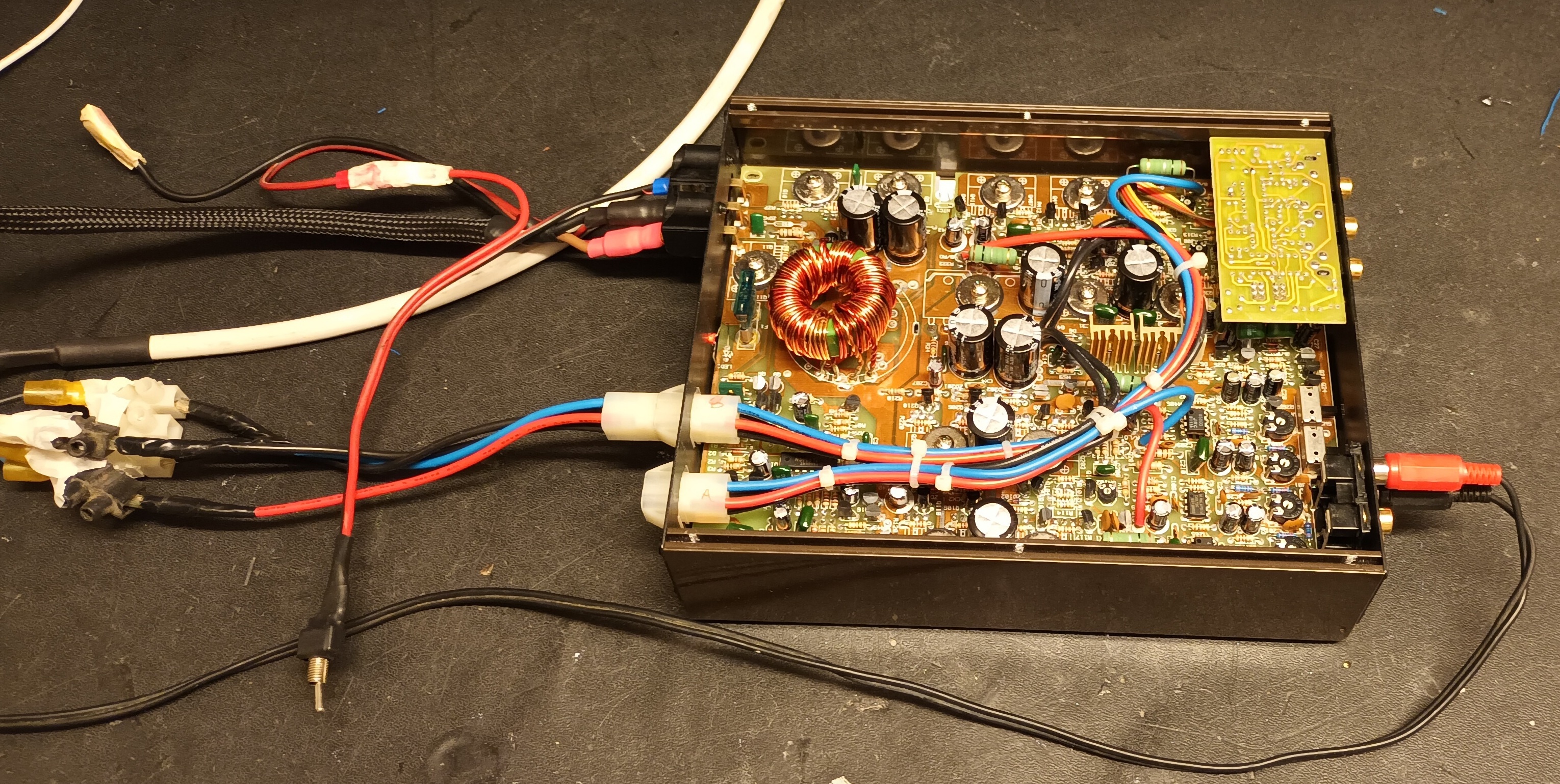

Collaudo ok: amplificatore funzionante con tutti e 4 i canali suonanti.
Visti i precedenti, poiché ero senza dissipatore, l'ho provato per pochi secondi a basso volume.
Il collaudo finale e le misure di caratterizzazione della sensibilità di ingresso le farò alla fine, dopo aver rimontato la scheda sul dissipatore.

E finalmente, dopo aver lavato le schede, questa sera ho rimontato il tutto.
E dopo il rimontaggio ho acceso con esito positivo e provato il funzionamento dei 4 canali (2 per volta).
Per le misure di caratterizzazione della sensibilità di ingresso dopo la modifica, mi organizzerò prossimamente.
Ora è tardi e, causa fretta e stanchezza, non vorrei fare qualche altro arrosto.

Bravo, sembra un ottimo lavoro.
Hai fatto anche una foto delle resistenze che hai sostituito? Immagino quelle azzurre in alto a sx della prima delle ultime due foto.
Hai cambiato anche gli op-amp 4072?

Si, esatto: le resistenze sostituite sono quelle azzurre in prossimità dei connettori RCA.
Ho anche sostituito gli operazionali con gli NJM4580D, come consigliato da @Etabeta .
Poi farò anche le foto dei dettagli.

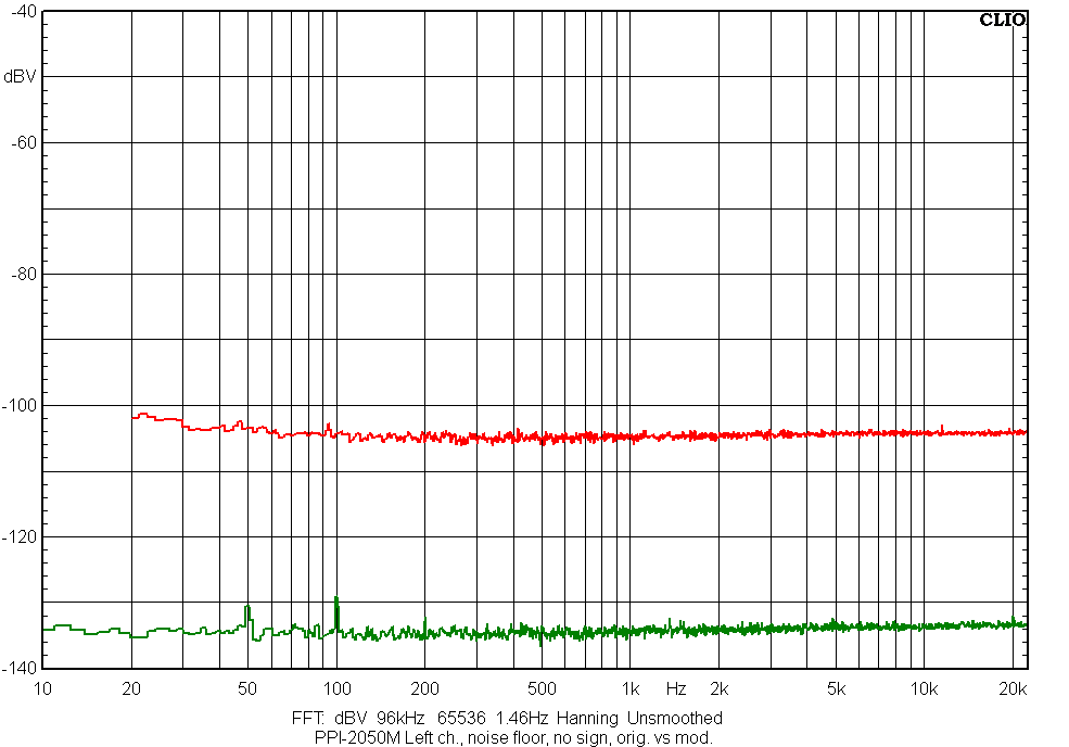

Alle volte, se non si hanno chiari questi criteri, si confonde il concetto di alzare/abbassare la sensibilità come fosse direttamente proporzionale (ma invece è esattamente al contrario!) al valore minimo/massimo (e la modifica degli stessi) dei livelli di segnale accettati in ingresso.
Lustrike ha scritto: 30 giu 2022, 22:40 O più si aumenta la sensibilità, nei limiti del possibile ovviamente, meglio è, dal punto di vista delle prestazioni?
No, di norma è sempre il contrario.
E' assolutamente controproducente aumentare la sensibilità a meno che sia realmente necessario farlo (ad esempio, voler utilizzare su un ampli con sensibilità massima es: 200mV una sorgente vintage che ha uscita di livello nominale 100mV).
Aumentare la sensibilità significa appunto aumentare il guadagno il che significa abbassare il rapporto segnale/rumore.
Questo d'altronde è il concetto che sta alla base del beneficio apportato, al contrario, dall'ABBASSARE la sensibilità, ovvero abbassare il guadagno, ovvero aumentare (ovvero migliorare!) il rapporto segnale/rumore.
Premesso che non è il caso di questi Audio Art in quanto se si agisce, come nel caso specifico, attenuando in ingresso per via passiva (il motivo di questa scelta l'ho già spiegato nel post #7) lasciando inalterato il guadagno degli stati attivi, il rumore introdotto dagli stati attivi rimane immutato (ma comunque il rapporto s/n di questi Audio Art è di per se ottimo), negli altri casi ove è possibile ottenere l'abbassamento della sensibilità diminuendo il guadagno della sezione di preamplificazione o di diver/amplificazione chiaro che il beneficio è netto, tanto più che trattandosi spesso di amplificatori con sensibilità (ovvero guadagno) molto molto elevata spesso la si può abbattere anche di 30dB e oltre, ottenendone pari incremento nel rapporto s/n.
Cito ad esempio, tra i tanti, i Precision Power (chiaramente di epoca "vintage") che "soffiano" avendo rapporto s/n scarso come conseguenza di guadagno molto elevato (per ottenere sensibilità molto elevata..) direi "paurosamente elevato" rispetto a quanto necessario con una sorgente attuale e che, dopo la modifica di sensibilità, diventano silenziosissimi... :)
Per concludere l'argomento, e chiarire ulteriormente, allego immagine della misura FFT del "rumore" (segnale in uscita dall'ampli in assenza di segnale in ingesso) che ho effettuato su un Precision Power 2050M prima (rosso) e dopo (verde) la modifica della sensibilità attuata abbassando il guadagno dello stadio di preamplificazione.
