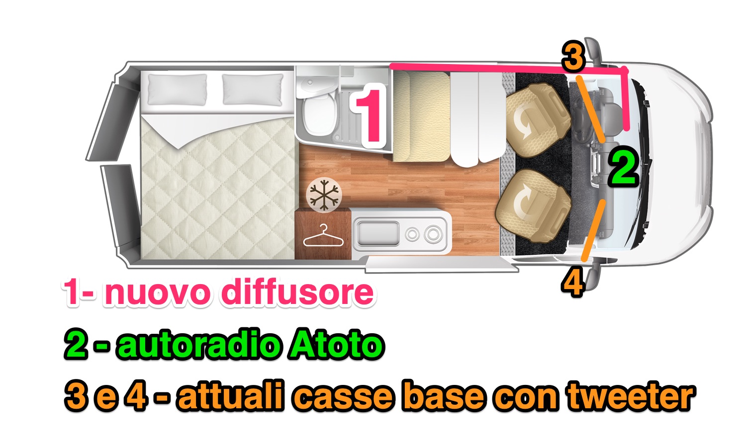

Allego immagine della disposizione interni del camper: Sto mandando in pensione il vecchio Panasonic 1 Din a fronte di un nuovo Android Auto 2 Din 7 pollici
Con l'occasione vorrei aggiungere un diffusore da montare a parete nella cellula abitativa in particolare nella zona giorno appeso ad una parete dove è già presente una TV

Non ho però capito bene come sia organizzato l'impianto di serie: dici che c'è un altoparlante centrale e immagini che sia strutturato in una sorta di 5.1.
Sarebbe utile capire meglio la disposizione/cablaggio all'interno della cellula.
Mi viene da supporre che ci siano tradizionalmente una coppia di coassiali nelle portiere o a cruscotto per il vano di guida, e magari un 3.1 a servizio del televisore.
Se è così, bisognerebbe capire come la sorgente originale pilotava il tutto, specialmente il canale centrale.
Magari è presente un amplificatore esterno multicanale, che potrebbe essere sfruttato anche con la Atoto...
Ma rinunciando al canale centrale (francamente del tutto superfluo in un camper, per un impianto basico), il resto puoi ricomporlo con la Atoto, pilotando la coppia anteriore con le sue uscite di potenza, un subwoofer attivo con l'uscita pre dedicata (n.1 dello schema); la coppia stereo a supporto della TV, faccio uno strappo alla mia regola personale di non dare mai consigli per gli acquisti, potresti realizzarla con una coppia di monitor tipo questi:

grazie per la risposta, sicuramente mi sono spiegatomale, non c'è nessun altoparlante centrale e nessun sistema Home Teatre installato, l'altoparlante centrale passivo è una delle possibili soluzioni ma non so se da solo va bene per riprodurre musica elettronica o se serve un sub a completamento
cerco di spiegarmi meglio con uno schema: al numero 1 io vorrei installare una delle casse elencate sopra, nell'ordine di preferenza:

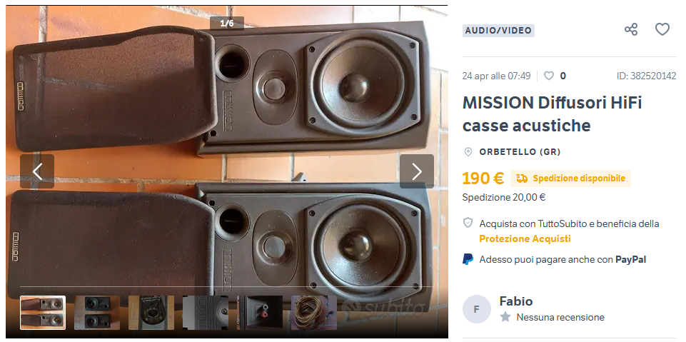

https://www.subito.it/audio-video/missi ... 520142.htm
Screenshot_2022-04-26 MISSION Diffusori HiFi casse acustiche - Audio Video In vendita a Grosseto.png

Ma i 200 di budget li usi tutti e probabilmente anche di più, perché non devi dimenticare che avrai da acquistare anche un paio di stand da muro per sospendere le casse.
Ribadisco e rinforzo la soluzione con le cassettine attive.
Anche dal punto di vista installativo devi tirare solo un cavo di segnale e hai fatto tutto, la 220 presumibilmente la avrai vicina.
Con casse passive e ampli dovrai alimentare quest'ultimo con cablaggio diretto dalla batteria, dovrai trovargli un posto nascosto ma che non favorisca surriscaldamento né rubi spazio, avrai sempre il cavo di segnale dalla sorgente all'ampli e poi i due cavi bipolari di potenza dall'ampli alle casse.
Non so come si potrebbe volere optare per tutto ciò, a fronte di un'alterantiva ugualmente soddisfacente come resa e infinitamente più facile da implementare...
