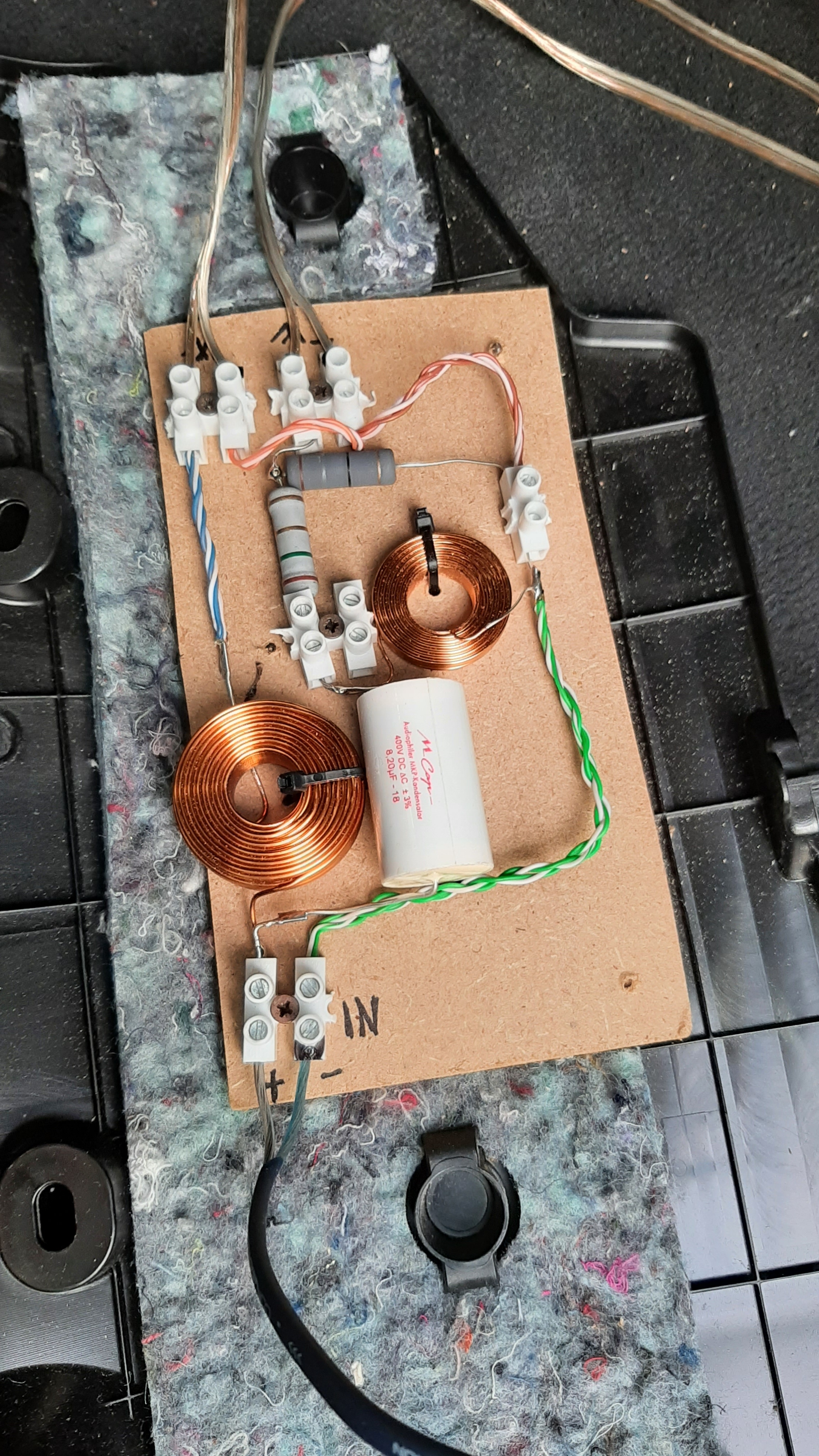

Questo è l'x-over...un po bruttino...poi vedo se fare un circuito stampato...

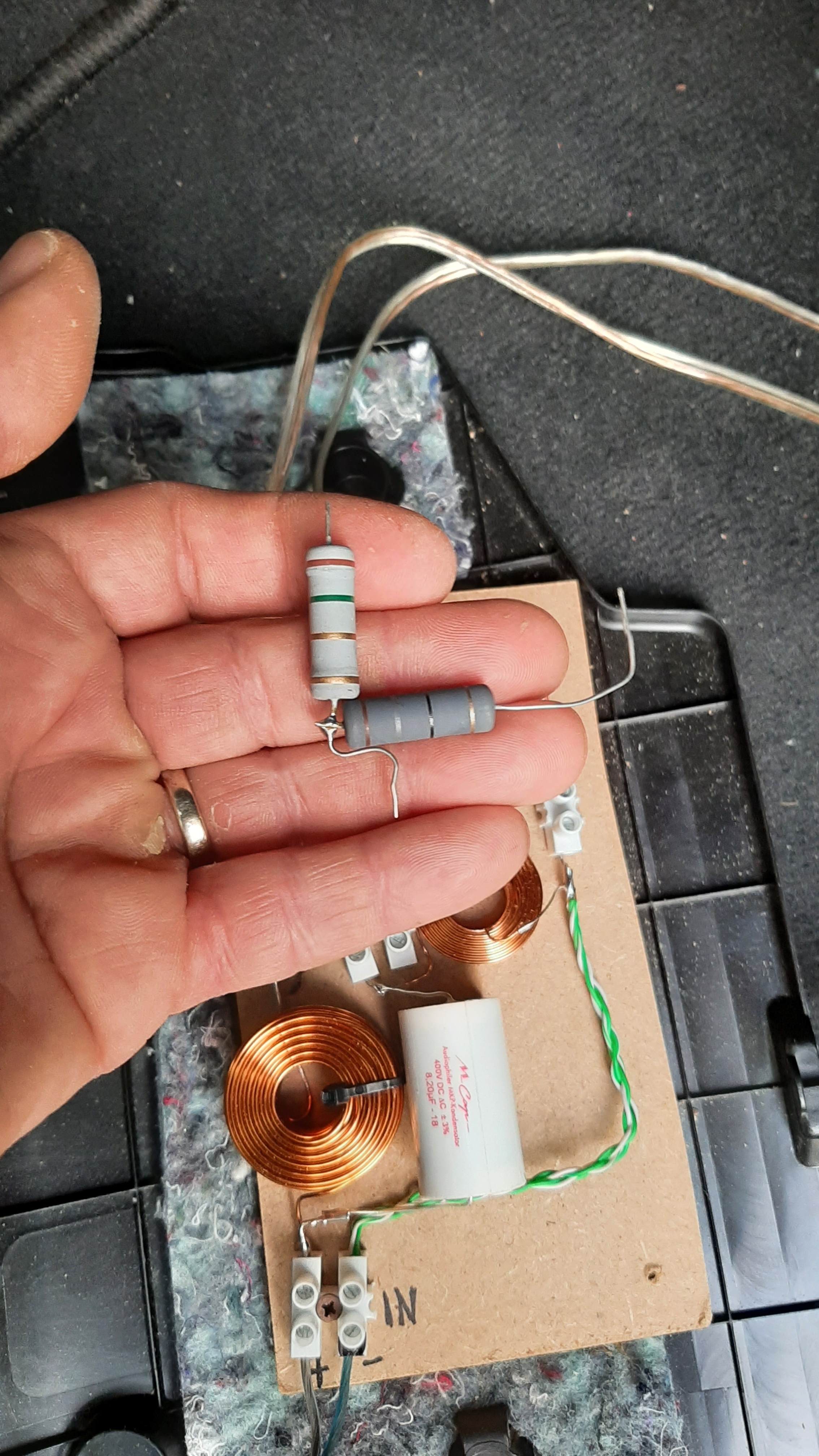

Questa è la "rete resistiva" per l'attenuazione, si può sostituire facilmente dato che ho montato dei morsetti sul cross over appositamente per fare un cambio rapido.

Re: Toyiota Yaris Hybrid 4° serie,cominciamo l'upgrade.
Non è che se è più bello suona meglio.
Se la basetta tiene botta lascialo così..
Eventuale dettaglio tecnico sarebbe quello di cambiare verso di fissaggio di una delle due bobine, presumibilmente la più piccola, in modo che i loro campi magnetici non interagiscano.
Sempre se ne hai voglia, altrimenti lascia così che non so quanto possa inficiare l'ascolto onestamente.
Pure secondo me non è una questione di estetica il problema .
Al di fuori del fatto che hai lasciato la possibilità di attenuare i canali per fare prove .
Ma mi sorge spontanea la stessa domanda che ti ha fatto Nostromo.
Se fino a una settimana fa non sapevi come si metteva un microfono come hai fatto a calcolare il filtro crossover?
E a decidere i tagli che programma hai usato di simulazione?
Con cosa hai fatto la risposta in impededenza?
Ho hai fatto un crossover giusto per non spaccare gli altoparlanti?
