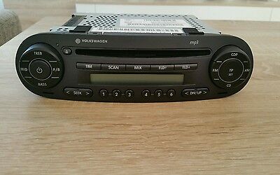

Intanto grazie assai per le risposte e posto gli allegati
- Autoradio di fabbrica
- Original-VW-NEW-Beetle-cd-mp3-AUTORADIO-CON-CODICE.jpg (20.53 KiB) Visto 602 volte

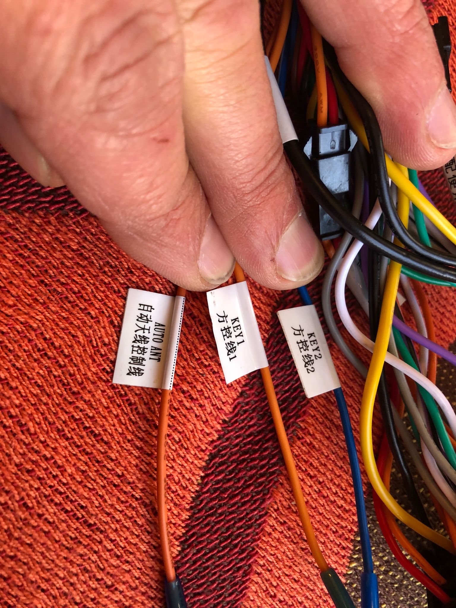

I fili key1 e key2 sono uno dei tanti sistemi di collegamento per i comandi al volante, siccome la cinesona è costruita per essere adattata a qualunque auto può avere diversi tipi di collegamento dei comandi al volante a seconda se siano canbus, resistivi, ecc.

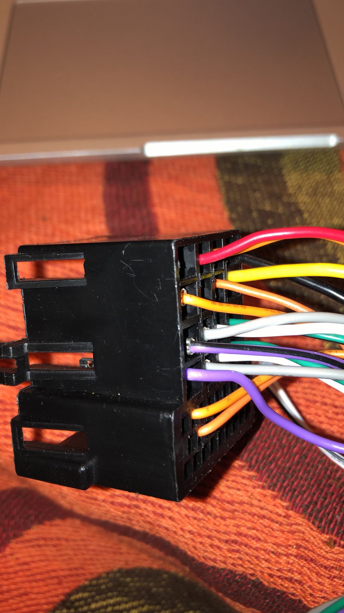

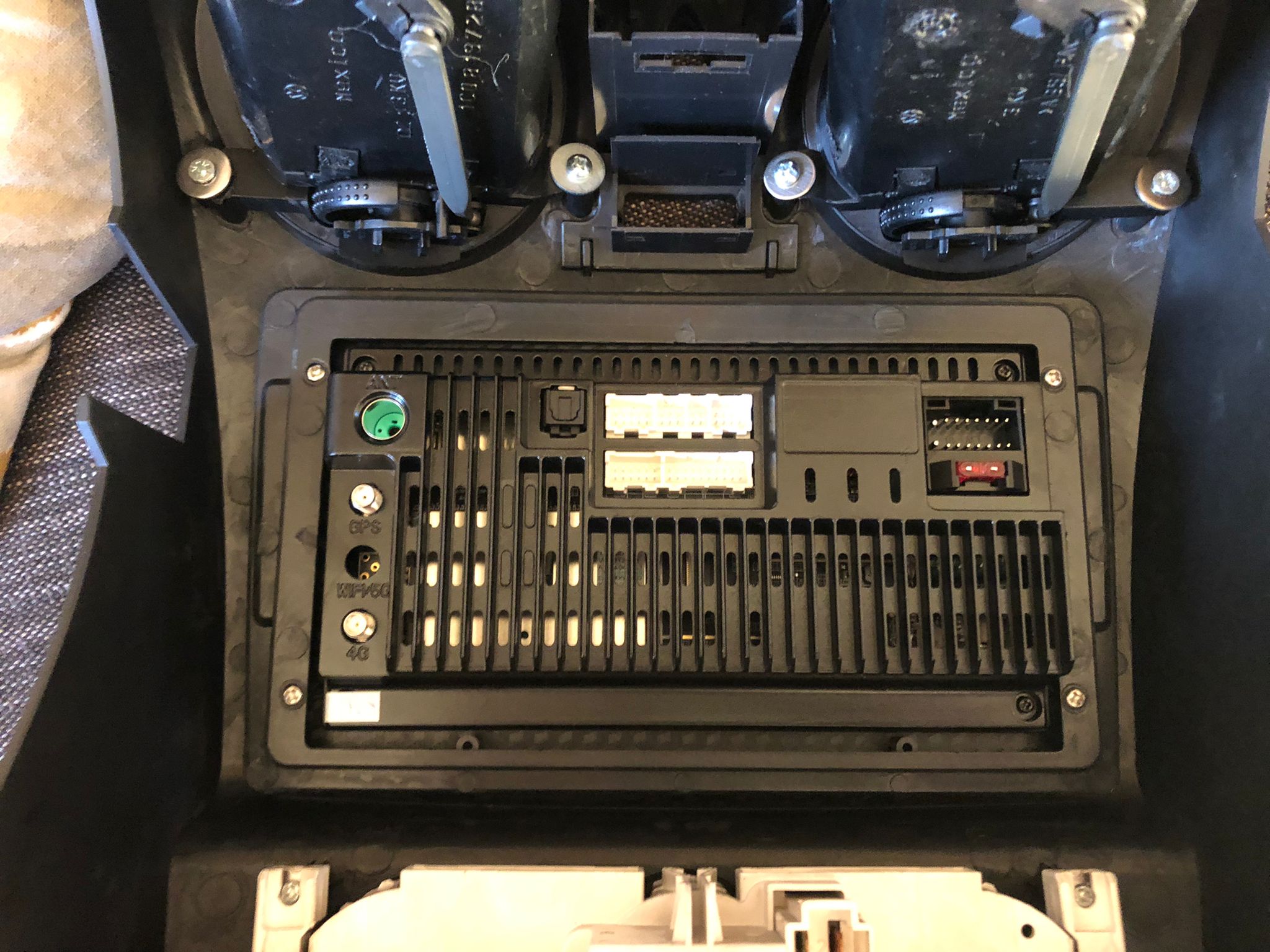

Tutti gli RCA sono quelli in foto e quelli audio sono solo 4, due IN e 2 OUT. Quindi in OUT avendo 1 solo bianco e 1 solo rosso credo sia un canale.
Gli altoparlanti sono
front: 2 woofer da 20 - 2 mid - 2 tweeter
Rear 2 woofer da 16 - 2 tweeter
Ogni altoparlante ha già i filtri saldati prima dell'ingresso audio
Per provare ho collegato lo spinotto che c'è in foto che è plug&play rispetto a quello di fabbrica e tutto funziona. Si sentono tutti gli altoparlanti. Se c'è un booster è ben nascosto perchè ho smontato tutto. A me arrivano solo quei fili dello spinotto.

L'RCA di uscita verde che vedo dalle foto dovrebbe essere un'uscita SUB, se sei interessato al sub potresti già prevedere l'acquisto di un amplificatore a cinque canali che accolga l'ingresso sub.

Con il termine "coso bluetooth" intendi il monitor navigatore?
Perché in caso affermativo quella è una radio Android (affettuosamente chiamata spesso "cinesona") e dubito fortemente esca con un solo RCA di solito hanno 4 RCA più sub.
Da quello che vedo mi sembra una T72 isudar.
Ti scalda perché ovviamente ha al suo interno un amplificatore integrato oltre al processore (perché è a tutti gli effetti un piccolo computer)
Adesso per capirci qualcosa dovresti sviscerare per bene come è composto il tuo impianto di serie, perche dubito dalla cinesona escano più di quattro canali amplificati ma tu dici che ogni altoparlante ti funziona, (malgrado scaldi, che è normale) mi viene il dubbio che tu abbia già un Booster da qualche parte (un piccolo amplificatore/equalizzatore), sono scatoline presenti spesso in impianti diciamo "premium" (come il Bose, beats, o cose così).
Arrivati a questo punto il tuo problema è solo che la radio scalda?

Si, quello della macchina è un connettore ISO normale.
E se la sorgente scalda molto quando ascolti la musica, non credo ci sia un booster. Altrimenti scalderebbe poco, dato il carico poco impegnativo.
Se il fader front/rear funziona, gli altoparlanti saranno filtrati ed in parallelo. E avrai il gruppo front ed il gruppo rear.
Se hai un tester, prova a misurare in “ohm x 1” dalla spinetta, quella con tutti gli otto fili cablati. È quella che fa capo agli altoparlanti. Sono distribuiti: + da un lato e - dall’altro, canali anteriori verso il centro e posteriori verso l’esterno. Misuri tra + e - la resistenza.
Di fatto, misurerai solo i woofers, perché tweeters e medi avranno un condensatore in serie. Se leggi valori tra i 3,5 ed i 4 ohm, significa che non c’è nessun booster e che i woofers hanno un’impedenza standard.
Non ho mai visto un impianto “normale” con altoparlanti da 2 ohm. Che sarebbero un po’ un problema. Solo qualche “Bose” e altri con booster esterno. Ma non si sa mai.
Comunque sia, per mantenere la funzionalità del fader, devi acquistare un amplificatore a 4 canali con gli ingressi high level. [ERRORE T9, RILEGGERE!!] sono a decine, proprio nella classe media. Perchè nella maggior parte dei casi vengono collegati alle radio di serie. investi almeno 150/200 Euro.. E acquista qualcosa che eroghi sui 50/70 W RMS (non “massimi”) per ognuno dei quattro canali.
Se preferisci collegarti agli RCA, avendo la tua sorgente sono due RCA, puoi mettere degli sdoppiatori o acquistare un ampli a 4 canali che preveda anche la possibilità dell’ingresso 2 canali. Di solito, è una funzione più diffusa nei modelli con crossover. Ma non è detto. Deve essere comunque specificata.
In ogni caso, come detto, perderai l’uso del fader.
Io opterei per l’uso delle uscite altoparlanti sugli ingressi high level, data la tipologia di sorgente e di impianto. In questo modo sollevi la sorgente dell’onore di pilotare la bassa impedenza degli altoparlanti e migliorerai molto la resa dell’impianto.

Dunque, dalle foto ti confermo che hai un uscita RCA più sub.
Quindi si ti basterebbe interporre un amplificatore tra uscite RCA ed ingresso altoparlanti.
Ma l'unico motivo per cui vuoi intraprendere sta cosa è che la cinesona scalda?
