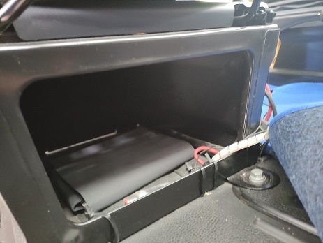

Ciao, da ogni vano si potrebbero ottenere circa 18lt. Chiariscimi però anche questo aspetto, tu mi consigli il G four Helix come amplificazione per la coppia di sub che se non erro sono a doppia bobina però mi indichi che potrei pilotarci anche i Corla Monza???

Si perché con i canali C alimenti un sub con il D un altro.
Però con quel volume puoi andare con qualcosa di più grande.
Un 20 cm.

Un 20cm in quei litri
Risparmi e hui prestazioni migliori, due 16cm non sono sub…
Ne basta uno, le frequenze (da sub) sono monofoniche
Il volume va’ chiuso non puoi semplicemente mettere un tappo

18 lt ok, vanno già bene per un 20 ma dipende anche da quale "20".
Certo, se ci si riesce a farceli stare, perché no.

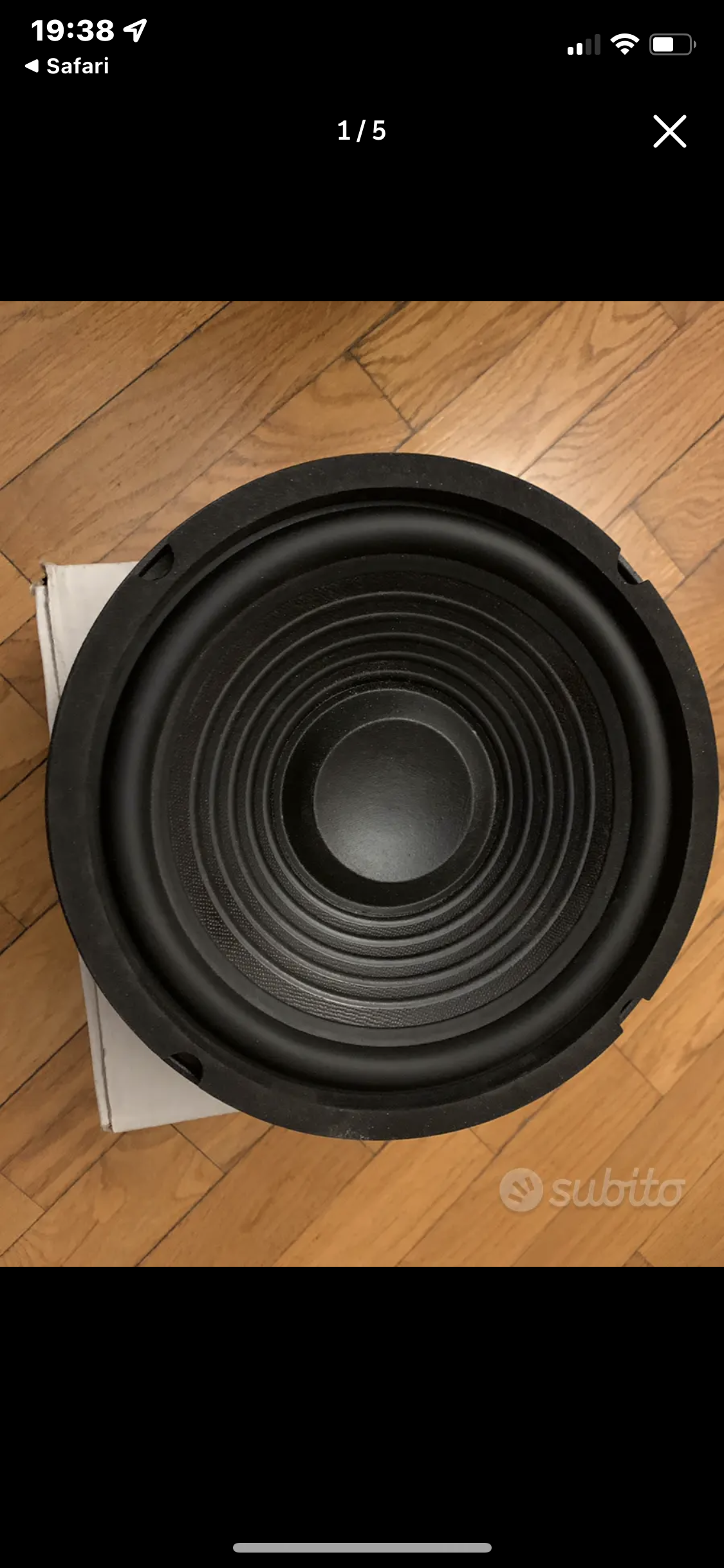

Re: Impianto nel mio camper
dayton um10-22 in 18 litri qtc 0.707
Che io poi in auto lo preferisco un pochino più alto

Io invece ho visto questi:
https://www.subito.it/audio-video/suwoo ... 073749.htm
Per me Spak può mettersi i 16, i 20 e anche i 25, non è che deve fare un favore a me.
Se i parametri che sono dichiarati nell'annuncio corrispondono al vero, questa per lui potrebbe essere una papabile occasione, ma io farei riferimento più a una quindicina di litri che ai 18, a meno che decida per il "tappo".
Se fa la cassa, che io (ma io!) preferirei come soluzione, i litri non sono più 18 ma di meno, inoltre sarebbe forse meglio che la cassa non fosse precisa ma un po' più piccola per poterla disaccoppiare dal vano con degli spessori, gommapiuma o simili.
Come vedi, c'è sempre dell'altro oltre a "prendo e metto su".
Non è che propendo per i 16 per fare un dispetto a qualcuno.
Anche perchè essendo i mediobassi da 13, i 16 per conto mio, andrebbero già bene, andare in cerca "dei 30 Hz" può comportare la coperta corta.
Il fatto che su RG ci siano 23 sub da 165mm e 136 da 200mm da più o meno la stessa proporzione di quanti in porta montano il 13 e quanti il 16, oppure il sub in bagagliaio o in abitacolo.
Se ci stanno e vuole montare i 20 è una sua scelta, e per me va bene uguale.
Io comunque metterei sempre la coppia, i motivi li ho già esposti.
E in sospensione.
