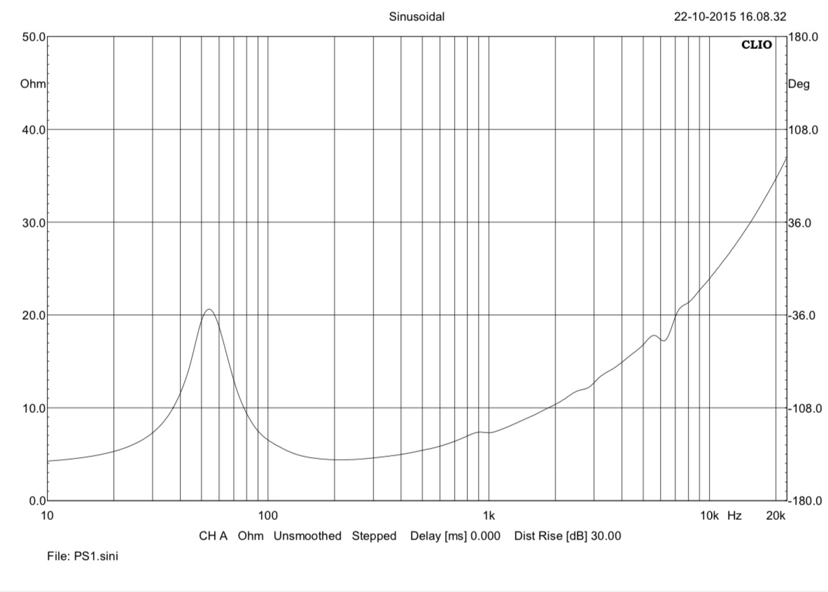

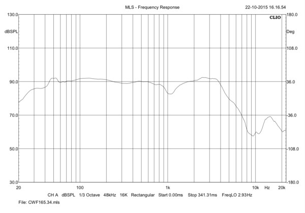

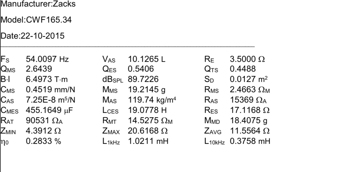

EccoteliArmando Proietti ha scritto: ↑24 lug 2022, 21:16 Ma una curiosità i dati di T&S nei tuoi woofer dove li hai beccati un giretto me lo sono fatto ma non trovo nulla di completo
comunque per tutti i prodotti zacks c è il sito zacksprotos dove si trovano tutti i parametri…

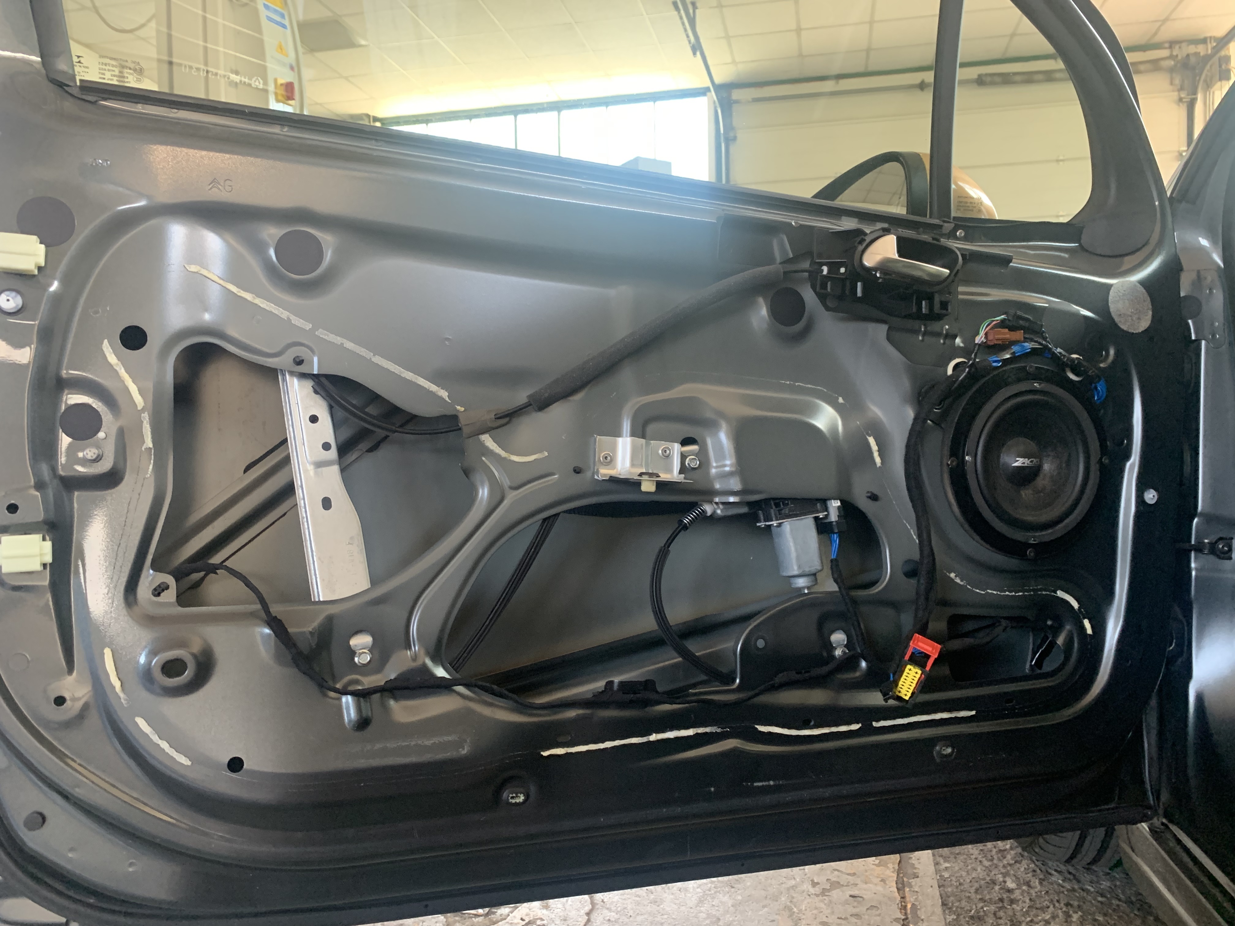

Eccoci qua dopo qualche settimana senza smontare L auto si torna a fare qualcosina…ho iniziato a smontare un pannello porta e tirare qualche somma per trattare le portiere…
Questo è quello che ho trovato togliendo la copertura di serie dei fori di servizio
Ci sono 2 grossi fori e uno più piccino sotto al wf…ho preso un paio di misure onde evitare di ritrovarmi quando partirò col lavoro di non aver acquistato abbastanza lamiera per tappare…
Sto valutando di tappare il più piccolino solo con il reckhorn senza applicargli un lamierino di chiusura anche perché in quel punto è così piccolo non penso che sarà mai utile per eventuali lavori di sostituzione alzavetro…
Le lamiere di quest auto sono già così molto rigide rispetto altre auto quindi necessiteranno di meno materiale per renderle belle sorde…
Per il resto sembra un lavoro al quanto semplice vi terrò aggiornati quando riuscirò a procede

Dalla foto non sembra tanto semplice ti ci trovi con le lamiere tappa pure quello piccolo soprattutto perché sta molto vicino all' altoparlante.

Si, probabilmente arriva molta energia. E irrigidire li, migliora la tendenza elastica della lamiera attorno al supporto del woofer.
Già che hai le forbici da lamiera in mano..
Ho ho usato quelle: destra, sinistra e diritta. Devo aver speso meno di 30 Euro tra tutte e tre in un Brico. Anche roba economica va bene. Tanto se non fai il lattoniere le userai 20 volte (forse) nella vita.
Per sigillare i bordi, io ho usato il neoprene adesivo, nell’intervento di rinforzo che ho fatto recentemente. Lo stucco da muro si secca e crepa. Il silicone è difficile da togliere ed ho optato per qualcosa di più “tradizionale”.
Mi raccomando, controlla che sulla cartella non ci siano spessori che penetrano nei fori. E ipotesi cunei per trattenere il vetro abbassato o parti delle tasche porta oggetti.
Io sulla Panda ne avevo uno grande in polistirolo, che ho rimosso. Il vetro comunque non si muove, chiudendo la porta con lo stesso abbassato. Probabilmente era una sicurezza in caso di urto laterale. Ma risulta a livello del sedile. Boh..

Grazie dei consigli Opterò allora di chiudere con la lamiera…forbici non c è problema ho a disposizione un officina intera per eseguire i lavori..quindi attrezzatura ce n e Ho sia le destre che le sinistre belle grosse anche Per il discorso polistiroli si ce n e uno effettivamente ma non credo entriozama ha scritto: ↑14 ago 2022, 11:17 Si, probabilmente arriva molta energia. E irrigidire li, migliora la tendenza elastica della lamiera attorno al supporto del woofer.
Comunque
Per sigillare ho recuperato una gomma sigillante (non ho idea di cosa sia) avanzatami a lavoro…me

Non sarà bitume adesivo?
Ne ho di quella roba. Ma ho preferito usare altro. Comunque va benissimo.
Ho usato proprio del materiale di quel tipo invece, per sigillare il supporto in legno alla lamiera.

Bitume non credo non è adesivo o comunque lo è molto poco

Se non è adesivo, potrebbe essere nastro in gomma auto vulcanizzante. Ma in questo caso, non essendo adesivo ed essendo sottile, non è utilizzabile come guarnizione. Si usa avvolgendolo sui cavi, tirandolo in modo che si allunghi anche tre volte la dimensione e si avvolge attorno al cavo. E sigilla perchè non è adesivo. L’acqua passa attraverso l’adesivo.
Ma poi va protetto con normale nastro isolante perchè non ha tenuta meccanica.
Tra le lamiere devi mettere qualcosa che sia stabile e di spessore adatto.. Se quello che hai è quello che penso, credo che non ti sia utile.
