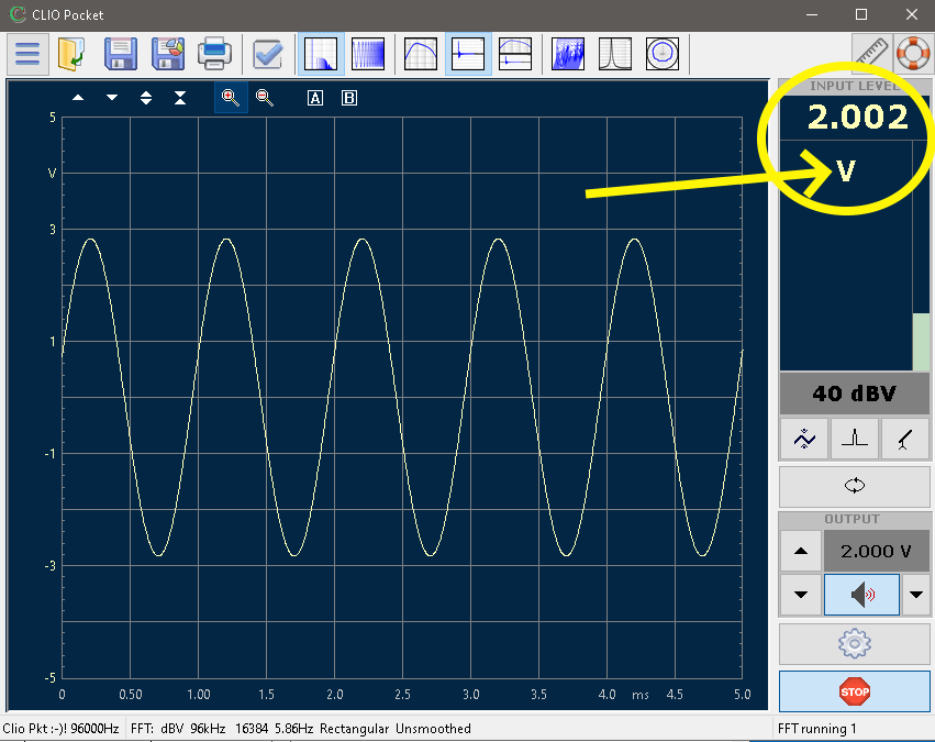

Sei certo che il livello di uscita misurato sia 7Vrms? Hai letto la misura direttamente oppure ti sei basato sull'ampiezza grafica della forma d'onda?ilbaronerosso69 ha scritto: ↑9 lug 2022, 13:36 Fatto questo ho tarato la sensibilità del dsp helix sugli ingressi high level…alla fine ho ritrovato ad avere la sensibilità al massimo (seguendo la procedura helix col suo led di stato)…ho provato quindi con la clio collegandomi ad un uscita libera del dsp e con frequenza a 1khz 0db ho provato a fare una misura del thd…L onda arriva intorno ai 7v con un thd di circa 0.08…

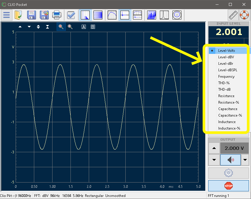

Come scritto in precedenza la modalità corretta per effettuare, in modo preciso (e anche più rapido e semplice) la misura di livello (ovvero Vrms) di segnale sulla Clio è quella di selezionare la portata "V" nella schermata di misura appunto.
Per essere ancora più chiaro, posto due screenshot di esempio (il caso in esempio è una misura di un segnale di livello 2Vrms) Te lo chiedo in quanto avevo tempo fa effettuato misura si livello di uscita di un Helix DSP 2 rilevando che con uscita a livello nominale (0dB visualizzati nel software Helix PC Tool, è lì che occorre guardare per sapere quanto si è vicini al clipping ovvero allo 0dBl) circa 6Vrms, che è il valore dichiarato nelle specifiche (salendo anche di poco la distorsione saliva rovinosamente, come è normale che sia andando in clipping digitale), mi pare quindi strano che nel tuo caso si arrivi a 7V in assenza di distorsione.

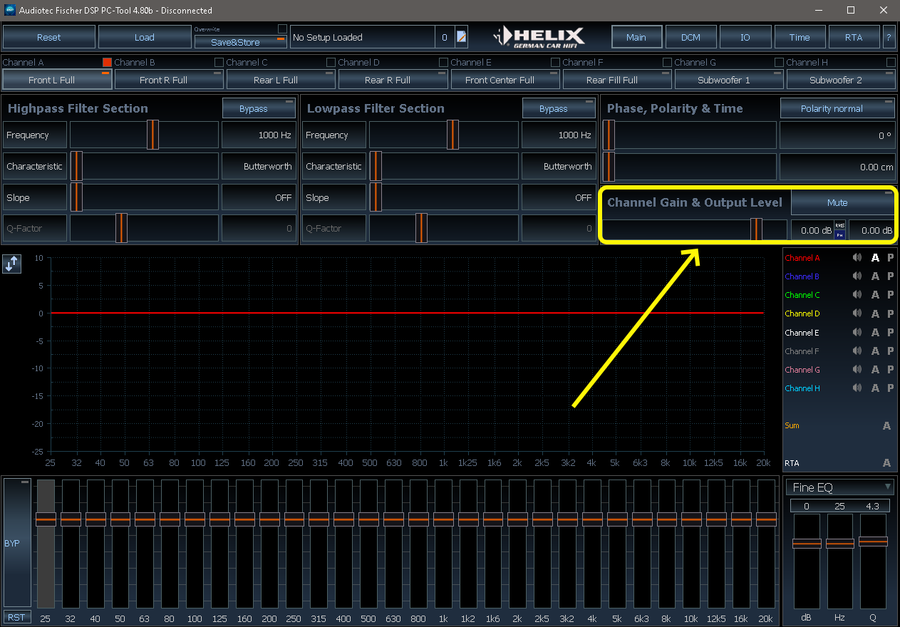

La schermata del PC Tool a cui faccio riferimento, per la misura in tempo reale del livello è questa. Il livello viene visualizzato in formato grafico (barra progressiva) e anche numerico (picco e rms)
Per determinare il reale valore nominale di uscita del dsp occorre applicare un segnale di test (tono sinusoidale) e salire di livello fino ad arrivare a 0dB nella schermata. Nelle misure da me effettuate avevo appunto rilevato 6Vrms, come da specifiche. Riguardo la regolazione dei livelli di uscita dei singoli canali, tenendo presente che il livello 0dB di ogni uscita corrisponde a 6Vrms (fatto salvo chiarire se nel tuo esemplare di Helix DSP 2 il livello è eventualmente differente) è possibile regolare le singole uscite in modo che non superino (osservando gli indicatori di livello nel software PC Tool, che sono molto utili da questo punto di vista) il livello di sensibilità impostato sugli ampli.
Chiaramente se un certo amplificatore ha la possibilità di essere regolato a 6Vrms di sensibilità allora il riferimento sarà lo 0dB,
se invece un altro amplificatore ha come regolazione limite ad esempio 4V occorre determinare, calcolandolo, il livello limite (espresso in dB rispetto al valore massimo) dell'uscita ad esso riferita, quindi: 20Log(4/6)= -3.5dB
Chiaramente se si decide di risolvere "alla radice" il problema della sensibilità modificando internamente l'amplificatore (nel caso di esempio portando a 4V a 6V o oltre la sensibilità minima) sarà possibile regolarlo in modo da raggiungere su tutti i canali del dsp il massimo livello di uscita (di questo argomento di è trattato tantissime volte sul forum).
Se, a taratura impianto finita (cioè dopo aver effettuato le misure con microfono, equalizzato, affinato i tagli ecc..) rilevo (osservando gli indicatori di livello del PC Tolls) che un determinato canale di uscita dell dsp Helix "sconfina" come livello (cioè mi manda in clipping l'ampli ad esso collegato) ad esempio di 2dB allora la soluzione è abbassare di 2dB TUTTI i canali (in modo che il rapporto tra i canali, ovvero le vie di uscita, rimanga immutato rispetto alla taratura effettuata ovvero l'equalizzazione non venga alterata e quindi non sia necessario ripetere le misure e ri-effettuare la taratura acustica.

Ciao…si scusa effettivamente non ho specificato il fatto che i 7v non sono rms…lo sapevo già….ok ora mi è chiaro come vedere i vrms io di solito guardavo L onda per determinare la tensione (sapendo comunque a priori che si tratta di volt massimali e non rms)Etabeta ha scritto: ↑9 lug 2022, 14:32Sei certo che il livello di uscita misurato sia 7Vrms? Hai letto la misura direttamente oppure ti sei basato sull'ampiezza grafica della forma d'onda?ilbaronerosso69 ha scritto: ↑9 lug 2022, 13:36 Fatto questo ho tarato la sensibilità del dsp helix sugli ingressi high level…alla fine ho ritrovato ad avere la sensibilità al massimo (seguendo la procedura helix col suo led di stato)…ho provato quindi con la clio collegandomi ad un uscita libera del dsp e con frequenza a 1khz 0db ho provato a fare una misura del thd…L onda arriva intorno ai 7v con un thd di circa 0.08…

Re: Impianto sound quality ds3
Magari il Genesis mette in corto la massa audio al DSP, mentre l’HK no.. Per costruzione e non per guasto, eh.. A causa del tw..
