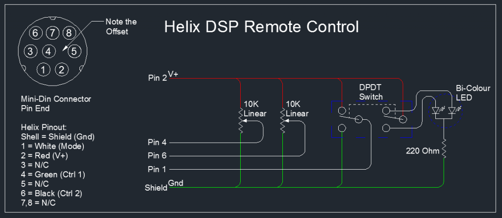

ilbaronerosso69 ha scritto: 16 lug 2022, 13:33 Altra cosa oggi notata…che avendo tarato le sensibilità degli amplificatori con l'urc.2 helix…una volta eliminato l'urc che mi dava problemi la tensione in uscita del dsp è aumentata e non di poco…ora non so se il mio urc era difettoso o se è normale che con l'urc anche al massimo la tensione in uscita dal dsp diminuisce anche se la cosa mi sembra strana…me ne sono reso conto vedendo che le tensioni rms misurate ai morsetti degli ampli erano molto più alte di quello che avevo tarato precedentemente
La regolazione del volume delll'URC al massimo corrisponde a 0dB (quindi zero) attenuazione.
Se hai notato che, con la regolazione del volume al massimo sull'URC, il livello di uscita è più basso rispetto che con l'URC scollegato (e disattivato nella configurazione tramite PC Tool) presumo che l'URC sia difettoso (ovvero con potenziometro difettoso).
Per verificare se i due potenziometri dell'URC.2 sono "sani" puoi misurare l'escursione min/max (10kΩ - 0) tra il pin 4 e pin 6 rispetto al pin 2 del connettore, vedi lo schema seguente (che appunto rispecchia la struttura dell'URC.2).
La condizione di volume massimo (sia per il potenziometro di controllo principale che quello secondario che di solito si associa al controllo del livello sub) è quella in cui la resistenza è zero.
Quindi se con il potenziometro relativo al controllo del volume principale, regolato al massimo volume, tra il pin 2 e 4, non misuri zero Ω (o comunque un valore molto basso) è segno che quel potenziometro è difettoso.

Etabeta ha scritto: 16 lug 2022, 14:34
ilbaronerosso69 ha scritto: 16 lug 2022, 13:33 Perfetto grazie mille…quindi comunque le serigrafie degli amplificatori in questione sono comunque messe nella posizione corretta in cui bisognerà collegare per utilizzo stereo? Giusto? Non bisogna invertire in fase di cablaggio…
Il cablaggio verso i diffusori va sempre eseguito seguendo le polarità indicate dalle serigrafie sulla morsettiera dell'amplificatore.
Quanto ho scritto prima è relativo a come effettuare le connessioni verso uno strumento di misura, non verso i diffusori.
Grande sempre un pozzo di conoscenza 😁 farò questa prova allora…anche se so quasi per certo che il mio urc è difettoso…L avevo già notato nel momento in cui ha iniziato a introdurre dei rumori strani andando ad agire sul potenziometro per alzare il volume..proprio per questo l’ho scollegato e deciso di farne a meno provvisoriamente…
