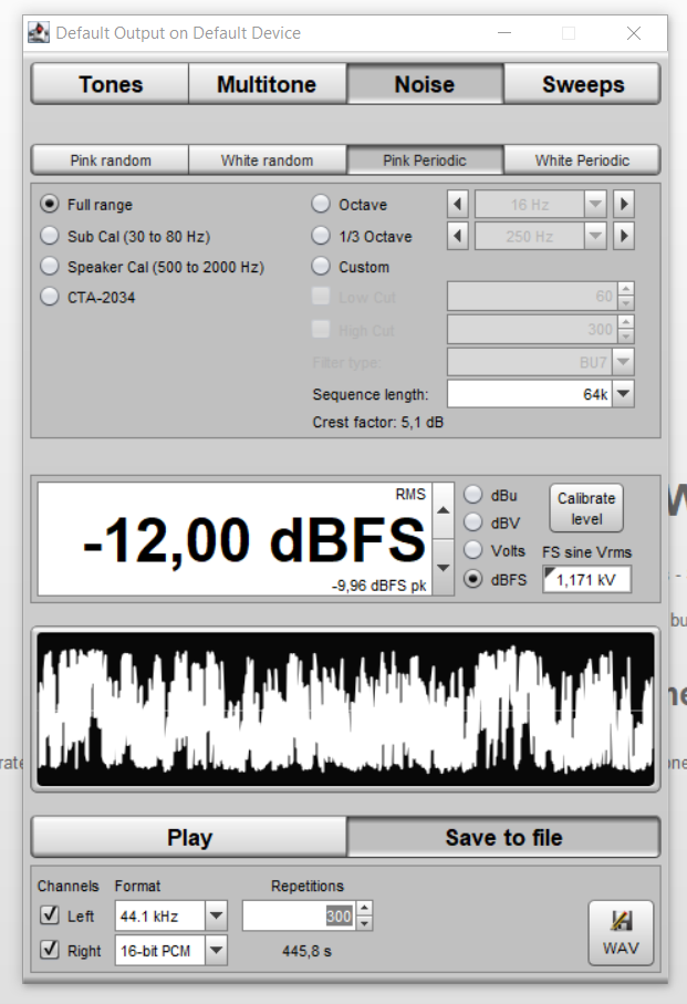

Allora mi spiego meglio...
Di seguito la configurazione della modalità RTA in REW
Da usare RIGOROSAMENTE con una traccia di PinkPeriodic Noise generata da REW configrato come segue

The_Bis ha scritto: 20 apr 2022, 15:41 Allora mi spiego meglio...
