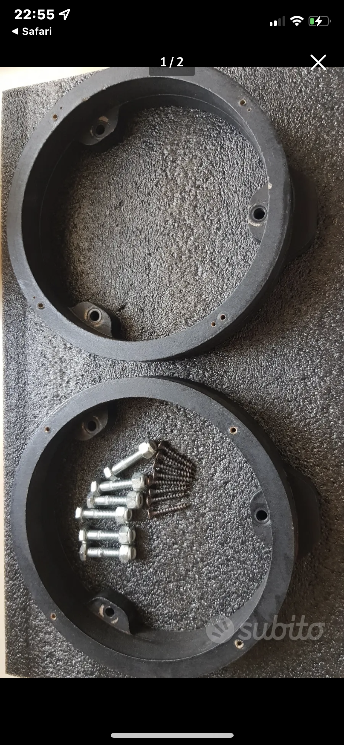

Se la foto della portiera è giusta secondo me non sono loro.
Hanno 3 fori di fissaggio mentre la sede in portiera ne ha 4…. Occhio che non siano per le porte posteriori

Lo store online che ho linkato non ha adattatori in MDF per la classe A, a dire il vero sono introvabili, ho cercato ovunque online ma in MDF non si trovano proprio, solo in plastica.
EDIT: ho trovato questi su "subito.it", metto il link...
https://www.subito.it/audio-video/adatt ... 882871.htm
a me sembrano uguali a quelli del sito polacco, o sbaglio?

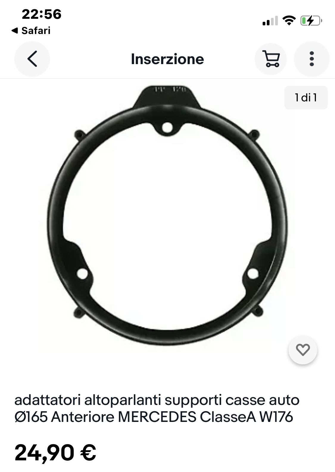

Questi invece sono quelli in plastica...
https://www.ebay.it/itm/184894356759
ed hanno i 4 fori per fissarli...

Contatta il venditore di subito e chiedi come erano montate.

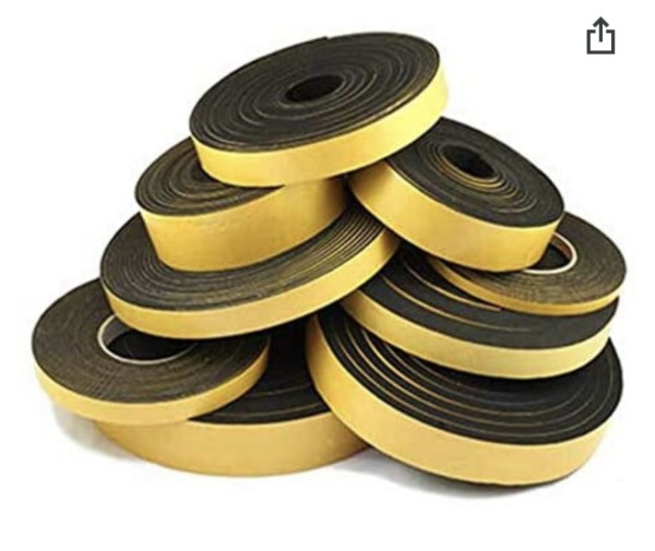

Puoi mettere neoprene adesivo.
Non lo prendere troppo spesso; ci sono diverse misure.
Lo trovi anche nei vari Brico

In quel caso, meglio il neoprene adesivo, ma devi trovarlo sottilissimo, che non è facile. Altrimenti non riesci a spianarlo. E oltre a rischiare di deformate il cestello o di non tirare abbastanza le viti, peggiori l’accoppiamento con il supporto, che deve essere RIGIDO.

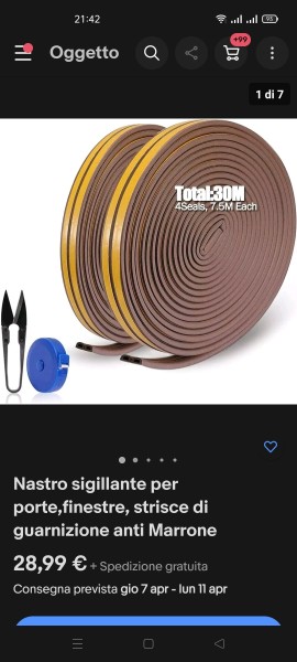

Io tra altoparlanti e supporto ho usato la guarnizione per finestre, è morbida e si adatta perfettamente:

Si, è più adatta del neoprene grosso..

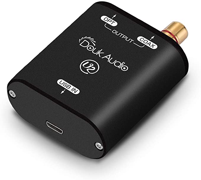

Quindi scusami... dovrei prendere un'uscita usb dello schermo android, collegarla ad un adattatore tipo questo...
https://www.amazon.it/nobsound-converti ... B0779S6NC6
e da quest'ultimo uscire tramite cavo ottico fino ad arrivare all'audison 4.9... esatto?

Sul discorso audio da USB, considera che da una sorgente per auto Android uscirà audio dalla USB solo ció che passa per il processore. Quindi, sicuramente la parte multimedia, ma non “sicuramente” CD e radio FM. Per cui dovrai connettere anche le uscite analogiche e commutarle dal DSP a seconda di quello che vuoi ascoltare. Inoltre, l’audio da USB, tranne a non elaborarlo attraverso il software di lettura, esce senza controllo volume. Quindi anche quello dovrai regolarlo dal DSP.
Per fare queste operazioni, quindi, devi aggiungere al DSP un controller. Per Audison, [ERRORE T9, RILEGGERE!!] sono due. Uno più economico con funzionalità ridotte ed uno più completo. Io ho quello “completo”, che costava, di listino, circa 120 Euro: il DRC-MP. L’altro non so cosa “non fa” e cosa costa.
Secondo me, ti conviene lasciare la radio di serie, se devi mettere una cineasta Android. Ed usare eventualmente un telefono/tablet a parte, per ascoltare la musica liquida, affiancato. Ed in un futuro nel quale ne sentirai la necessità.

Ciao,
detto in estrema sintesi:
utilizzando un'interfaccia usb/spdif su un'autoradio Android con tutta probabilità il flusso audio "di sistema" (quindi l'audio delle app, bluetooth, tutto in generale..) non sarà indirizzabile su tale interfaccia, sarà possibile utilizzarla esclusivamente tramite app specifiche (le più note sono USB Audio Player PRO e Neutron Music Player) che possono bypassare il modulo audio e quindi inviare il flusso direttamente all'interfaccia. In questi casi però il controllo volume di Android non agisce ma è gestito eventualmente tramite il controllo dell'app stessa (a meno di utilizzarla in modalità "bit perfect").
Detto ciò però non sono un esperto di Android, mi sono orientato piuttosto su approccio di interfacciamento hardware laddove applicabile (viewtopic.php?t=13761)
