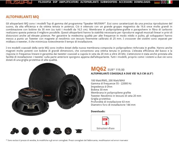

Io nn ci avrei speso una lira, ma giustamente l'installatore mi ha detto che già che c'eravamo conveniva sostituire anche gli ap posteriori, dal momento che quelli originali si rompono facilmente come ho avuto modo di constatare... E una volta andati gracchiano fastidiosamente anche con i soli segnali del ParkSense...
Cosa dire, spesso sul forum della Renegade sento gente magnificare la sola sostituzione degli ap originali come intervento definitivo e portatore di tonnellate di qualità...
Onestamente io nn ho trovato molte differenze, e se nn me li avesse messi ad un prezzo molto vantaggioso, non li avrei mai presi...
Ma tant'è...

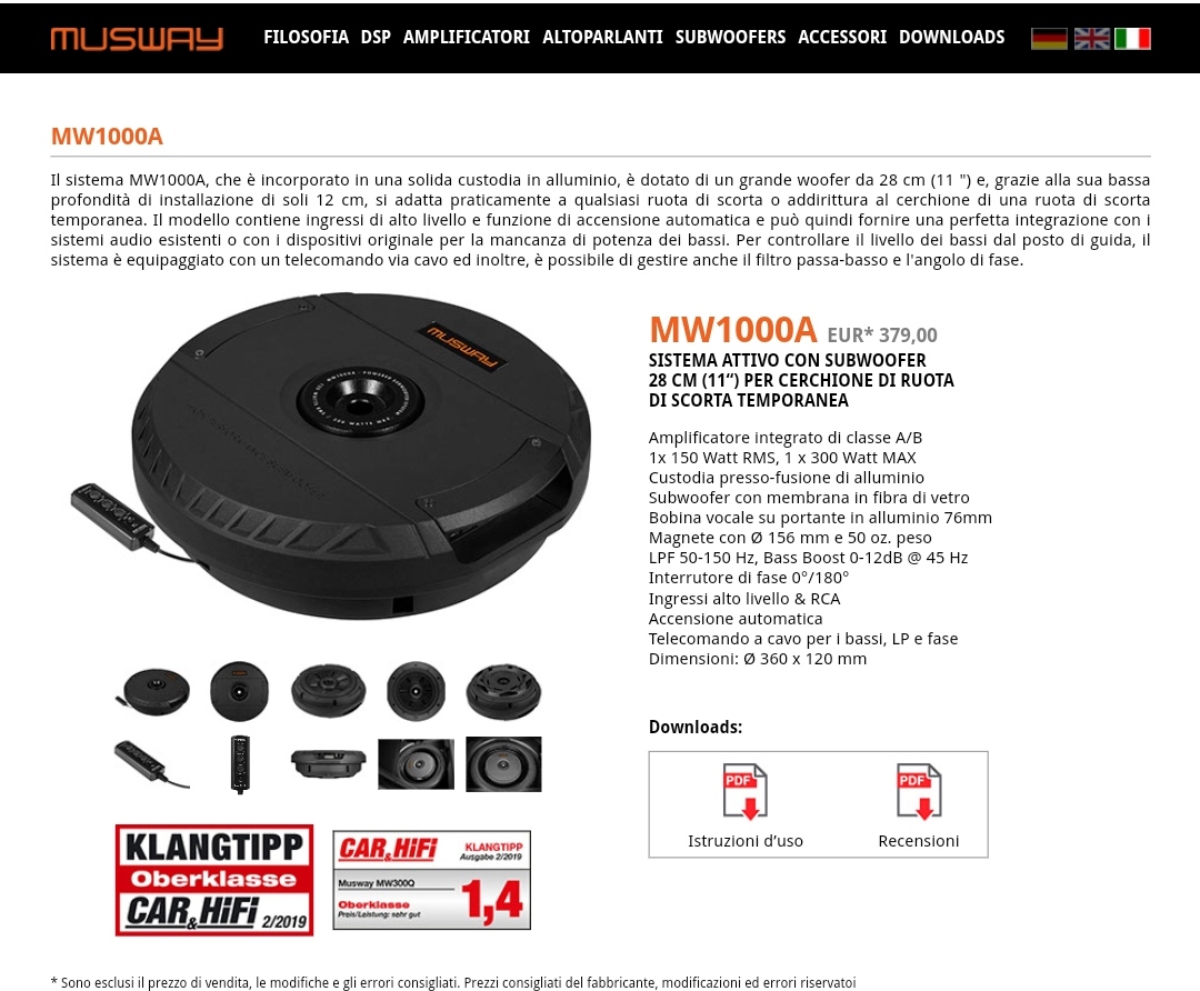

Le brutte notizie alla fine XD
So già che i più grideranno al sacrilegio: un banale subwoofer amplificato!!!
Ma occorre fare qualche precisazione:
Onestamente nemmeno io ho idea di come faccia a suonare un altoparlante dichiarato 280mm in un volume chiuso di ingombro paragonabile al cestello del woofer stesso e che deve contenere ANCHE l'amplificatore...
Non saprei che dirvi, probabilmente il segnale sarà fortemente equalizzato prima di essere amplificato, ma ciò all'ascolto nn si percepisce, nn si percepiscono forzature o mirabolanti artifizi...
Prima di montarlo il mio installatore me lo ha fatto sentire su un audi A6 sw su cui lo aveva montato qualche settimana prima... E onestamente nn mi era dispiaciuto...
Come precedentemente detto vi ricordo che uso spesso tutto il bagagliaio, cambio spesso auto e attualmente nn avrei tempo di impegnarmi nell'auto costruzione di un box...
"Farmi il subwoofer" significherebbe vedere finito l'impianto tra Nsettimane, forse Nmesi...
Non ho nulla da reciclare, o meglio il mio IMPACT HC 150.2 andrebbe revisionato dopo 20 anni di letargo, nn ho woofer di dimensioni accettabili e caratteristiche T&S da fare lavorare in volumi contenuti...
Per 350€ e zero sbattimento l'ho voluto provare e devo dire che mi soddisfa, lega bene con il resto dell'impianto, é preciso e puntuale, asciutto e veloce come piace a Me, certo nn è il subwoofer che senti con il corpo o con cui fare gare di spl però completa il messaggio sonoro, da corpo alla medio-bassa e rende più verosimile la riproduzione...
Tiene botta fino a volumi per me irragionevoli quanto inutili, no code no "slabbramenti" da condotti reflex nn correttamente progettati/realizzati...
Ha il plus de comando remoto con cui poter gestire livello e FC (in verità anche il bassEq ma questo aspetto nn mi interessa)
Tarato da installatore, collegato all'uscita ore del DSP è bello trasparente, non localizzabile e discreto...
Molto reattivo alle regolazioni che sono ben percepibili...
Curiosità sente molto l'inversione di fase... Agendo sul pulsante del controllo remoto " si sposta" da sotto il cruscotto "arretrando" fino alla leva del cambio ma è molto più punch, strano mai avuti se tanto sensibili all'inversione di fase,
Se poi un giorno mi salirá la 🐒 pre outs, remote e cavo di alimentazione massa correttamente dimensionati sono lì nel cofano e nulla mi vieta di provare qualcosa di mio...

Ottimo! :)
Per quanto riguarda il sub, beh, con l’altoparlante “giusto”, una certa potenza (avrà un amplificatore piccolo e potente in classe D anche lui) ed una sapiente equalizzazione, comunque miracoli non se ne fanno, ma si puó tirare fuori l’impensabile, da certi volumi. :D Ci sono molti esempi. :yes:
Come hai probabilmente capito, comunque, in fase di progettazione va scelto se andare verso la pressione o verso l’estensione. :)
Il fatto che invertendo la fase “si sposti il sub”, è assolutamente normale. Essendo allineato temporalmente e messo perfettamente in fase con i woofers, grazie ad una accorta taratura, si verificano ben distintamente due fenomeni: uno scostamento della fase (che porta i suoni riprodotti da sub e woofers in un altro posto) ed un conseguente “buco” su frequenze limitrofe all’incrocio. Non necessariamente “sull’incrocio”.
Idealmente, puoi immaginare la cosa come quando provi ad avvicinare due magneti dello stesso segno: si respingono e a seconda delle forze, tendono a “slittare” attaccandosi di fianco. :D
Se non avevi mai notato questa cosa in altri impianti, probabilmente non hai mai avuto impianti (sui quali smanettare) con il sub perfettamente in fase con i woofers. Che, senza allineamento temporale è praticamente impossibile. E con l’allineamento temporale, è comunque difficile e dipende dalla vettura. Considera che sulla mia (ma anche su altre, ho letto in giro), devo adottare due passa alto diversi e diversamente equalizzati sui woofers destro e sinistro. Sennó, si allinea solo con uno dei due woofers. E questo dipende dalla diversa fase acustica fra i due altoparlanti, dovuta a sua volta alla diversa posizione rispetto all’ascoltatore. :)
