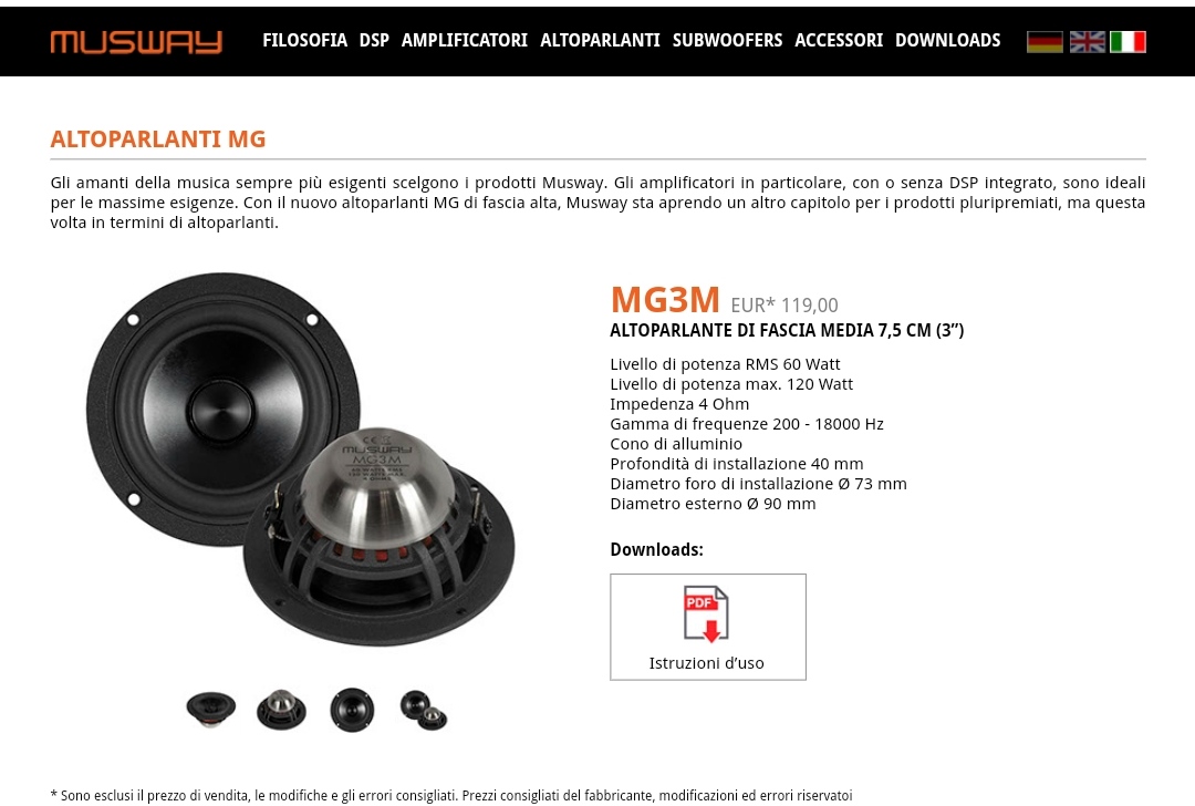

Musway lo definisce un midrange, o almeno così lo impiega nei suoi kit 3 vie pre-confezionati, sospensione in gomma, cono in alluminio ed una cupola parapolvere piccolina,rigida ed appuntita che lascia presagire un carattere canterino e ottima propensione alla salita in frequenza...

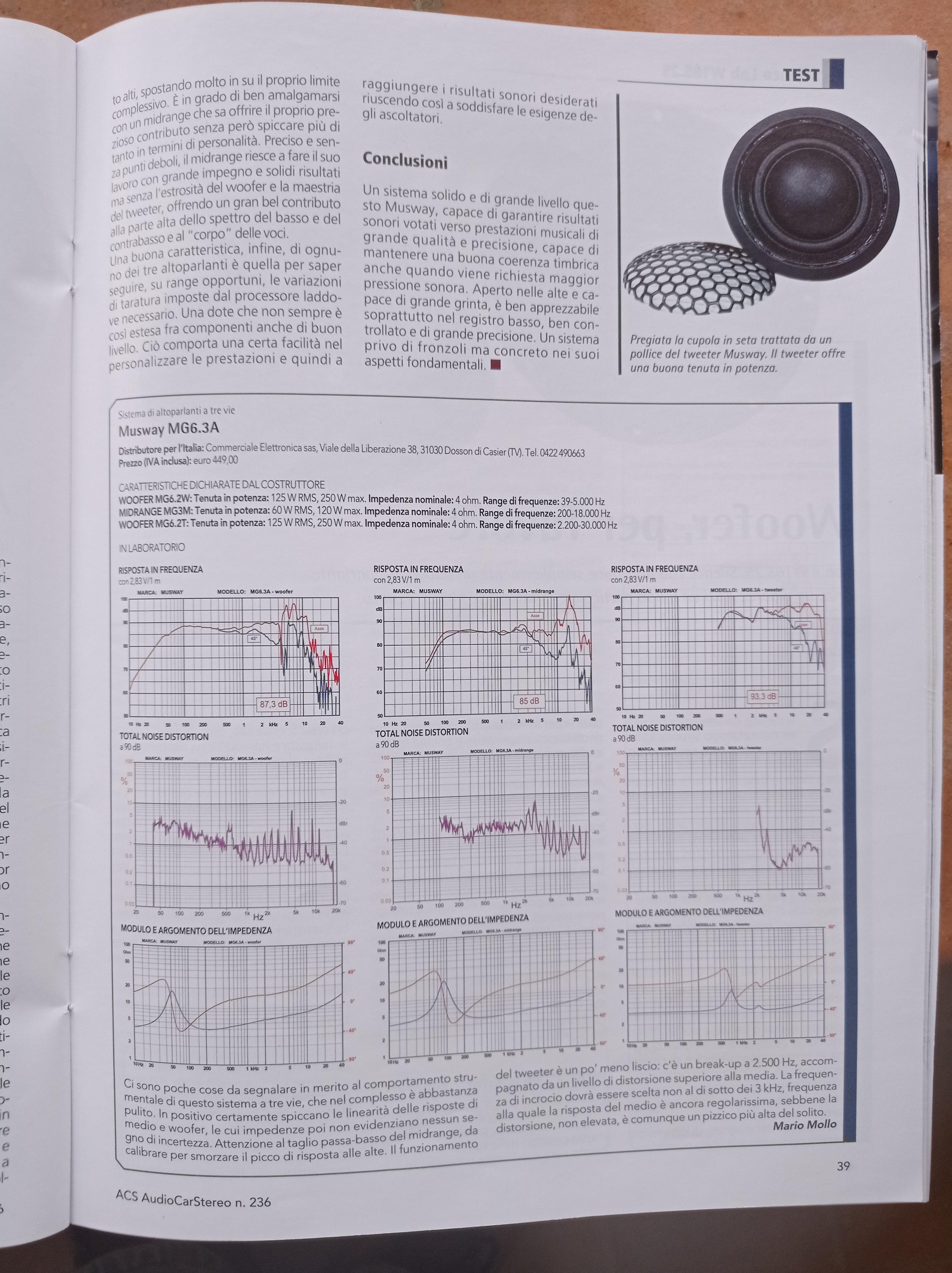

Anche lui misurato con scheda Clio, si dimostra bello lineare, installato a montante e lavorando minuziosamente sull'orientamento potrebbe lavorare tranquillamente come fullrange, con al limite un minuscolo tweeter ad accompagnare solo sulle altissime, ma tant'è io lo installo in predisposizione a cruscotto senza alcun adattamento, ed il tweeter ci voleva...

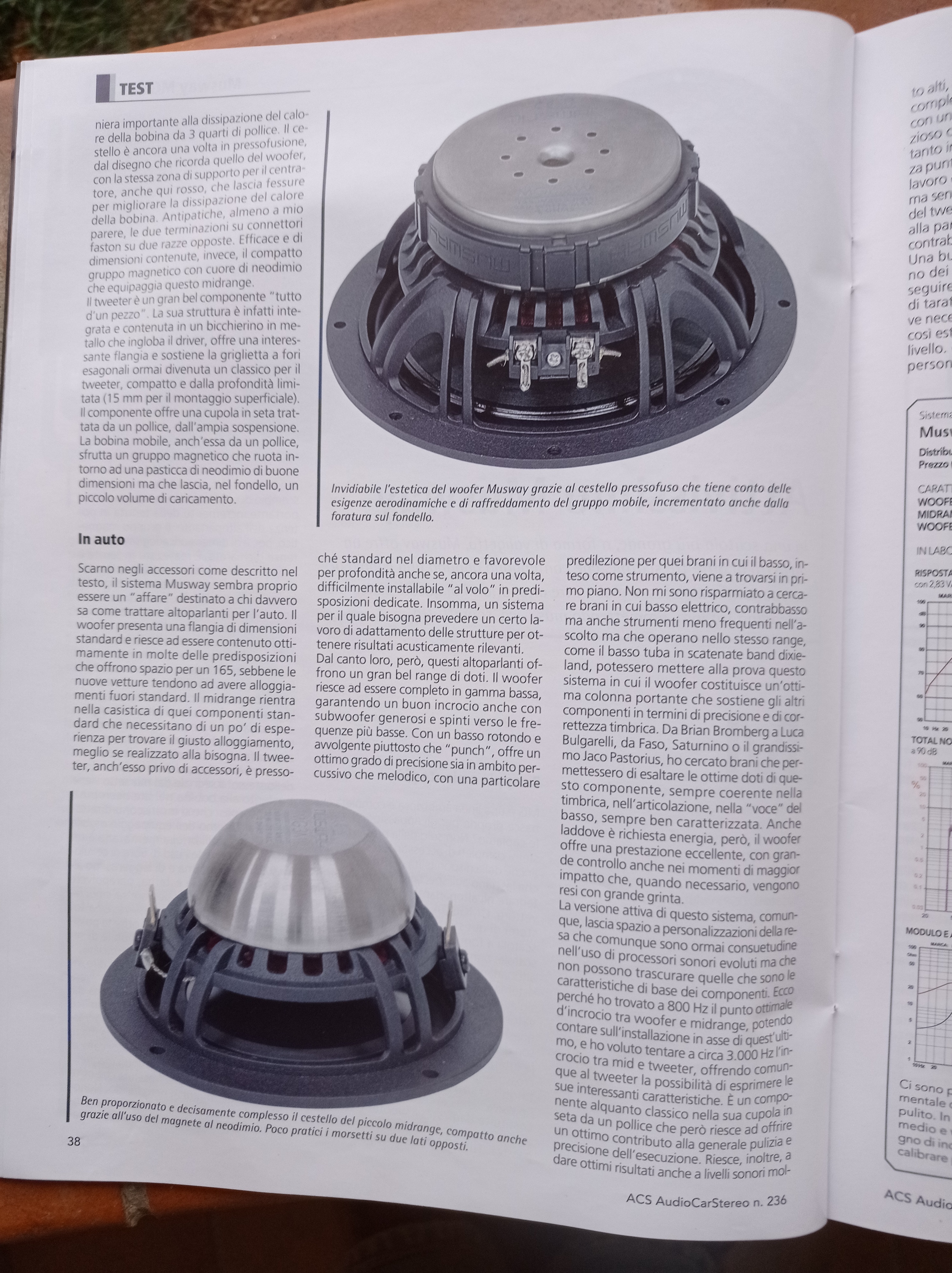

Costruzione veramente interessante, cestellino in alluminio pressofuso, magnetino in Nd e sistema di ventilazione della bobina mobile evoluto...

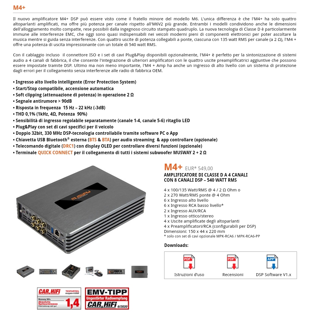

Qualche dubbio lo avevo: come suonerà un midrange con cono in alu pilotato da un classe D ???
Invece si è rivelato sufficientemente musicale, ha portato una bella fetta di frequenze sul cruscotto e nn sembra avere preferenze per voci maschili o femminili...
