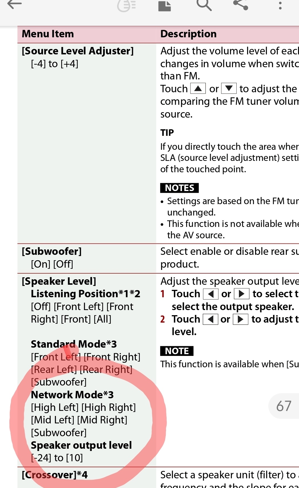

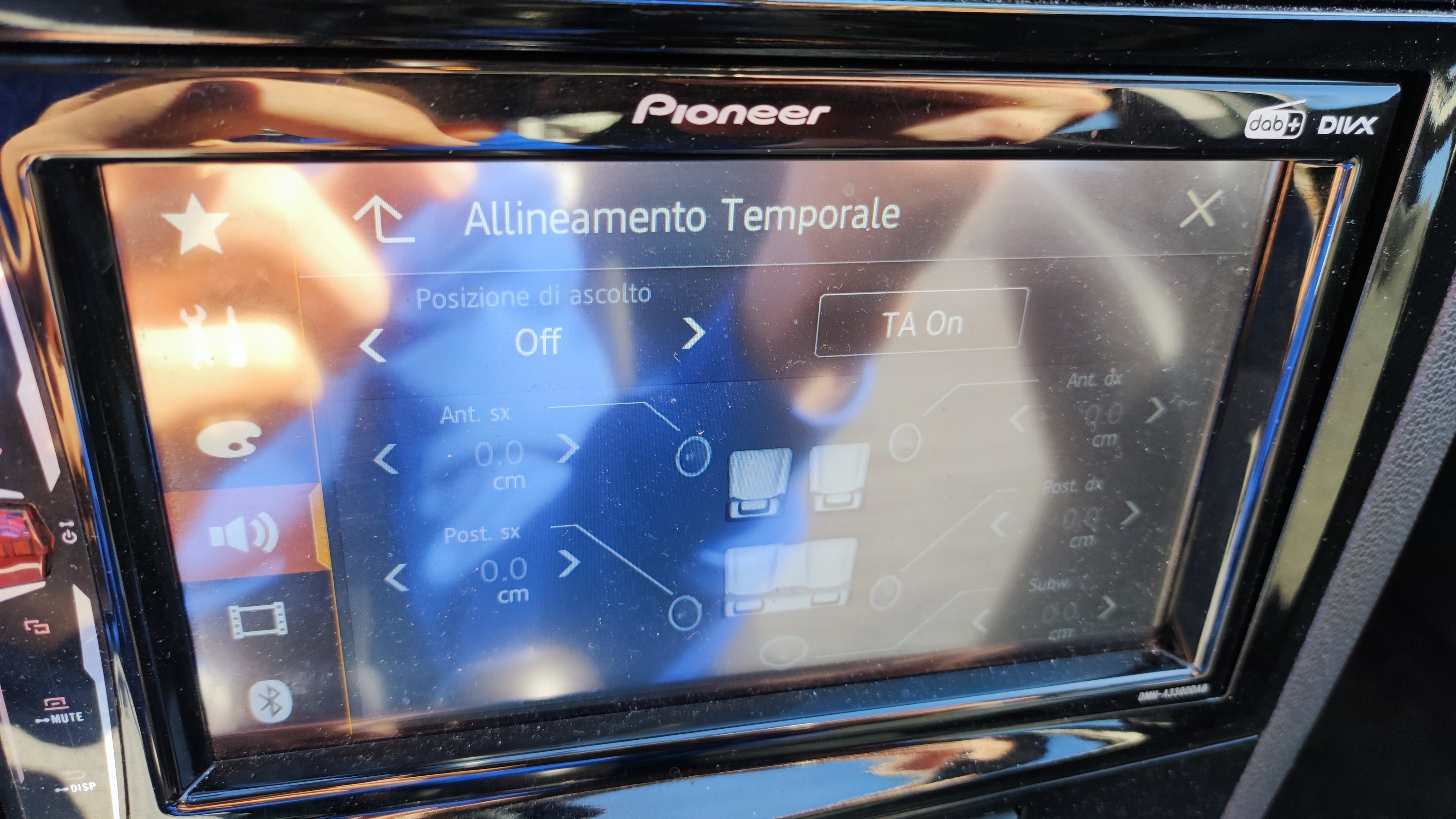

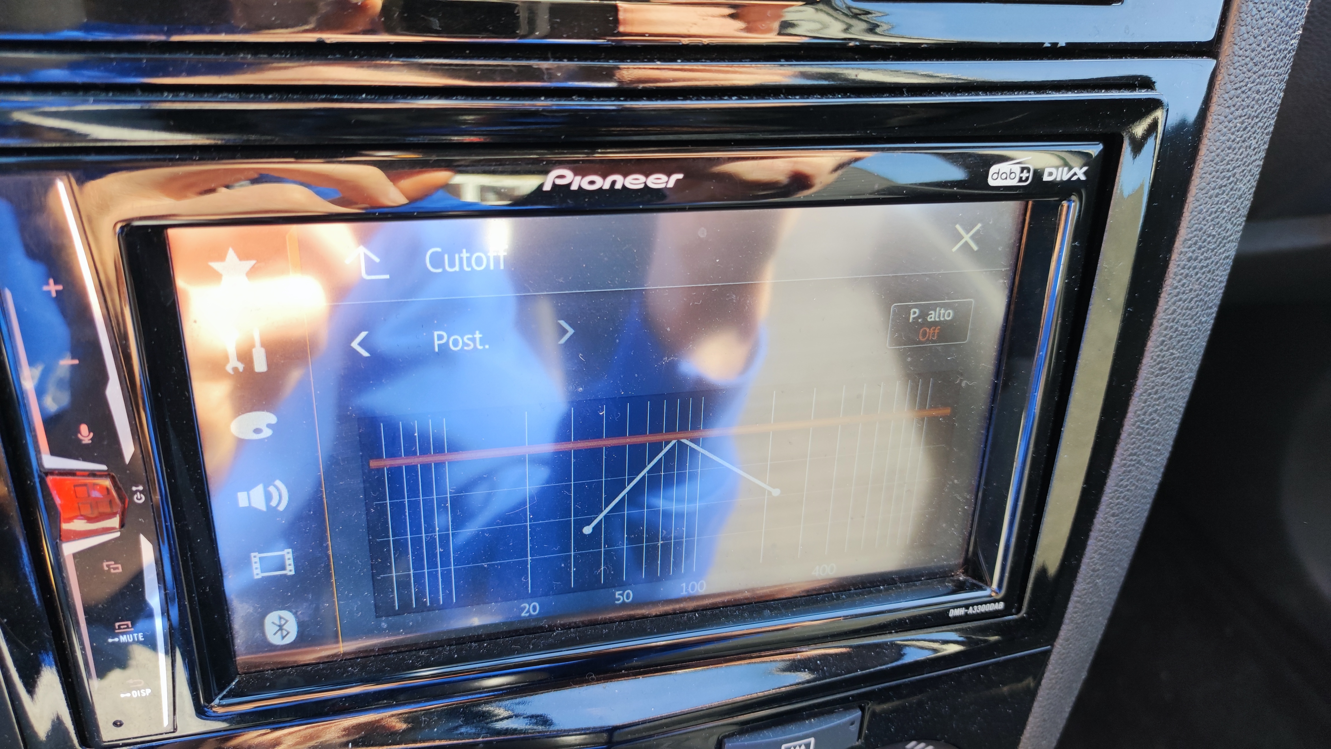

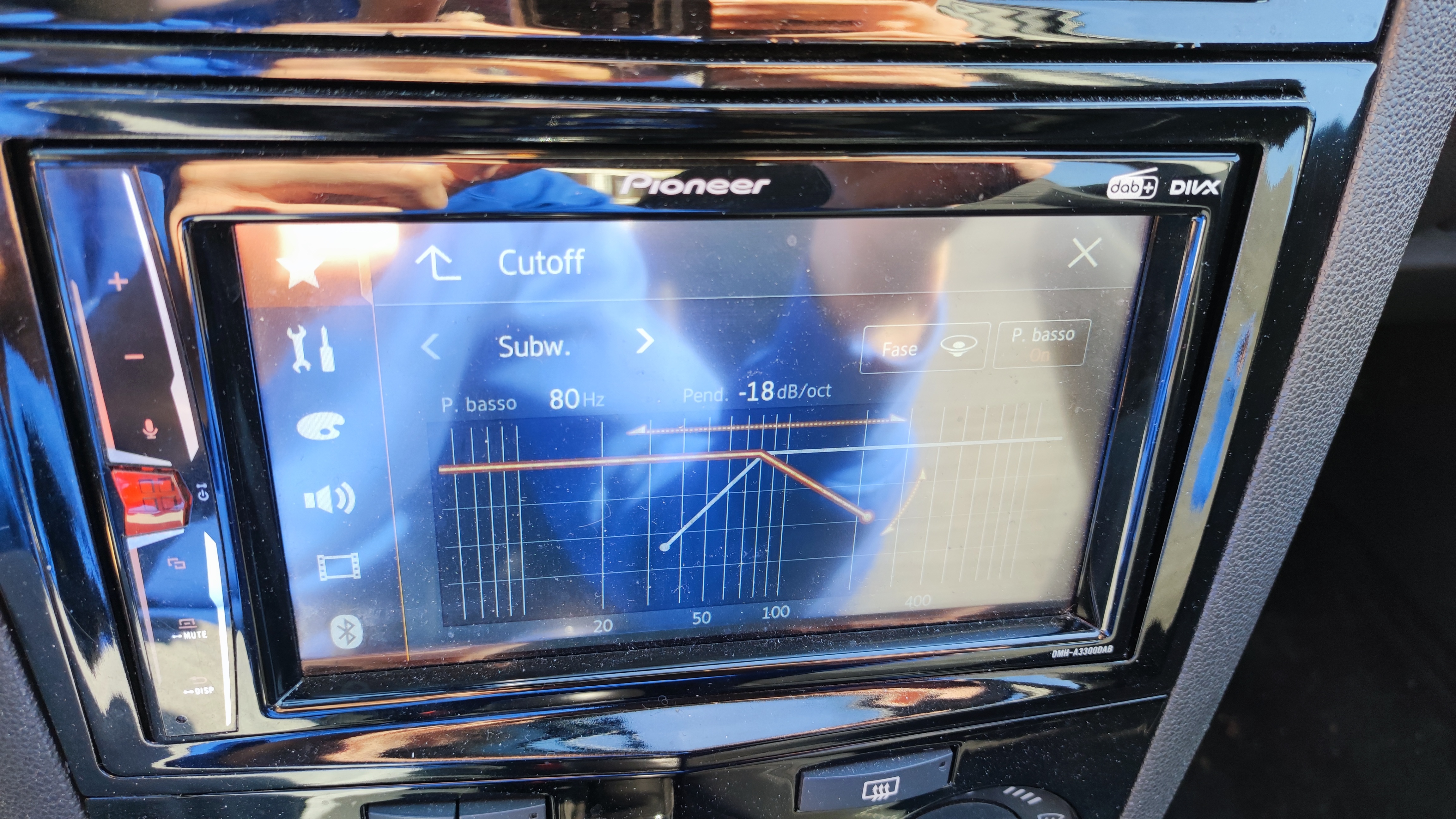

Queste sono alcune impostazioni che mi permette di fare l'autoradio.
Re: Progetto Opel Corsa D
Spero che queste possano essere di ulteriore aiuto
Allora hai fatto foto solo al incrocio subwoofer /mediobassi.
L'autoradio dovrebbe avere un incrocio sopra ai 1600 a Salire se non ricordo male.
Quello dovresti provare a visualizzare.
In quel caso compra un amplificatore a 4 vie e stai tranquillo che l'investimento per una coppia in più di canali e strapagato.
Sinceramente questi esperti che ti consigliano i tre canali non hanno capito un immerito c@@@@@.
Cosa ci fai con un tre canali se hai un subwoofer amplificato?

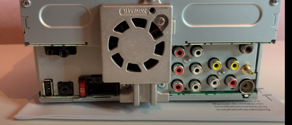

Tutto quello che vedi è quello presente, non ho altro ahah, ho scritto pure sotto cosa ho fotografatoArmando Proietti ha scritto: ↑13 mar 2022, 13:42 Allora hai fatto foto solo al incrocio subwoofer /mediobassi.
Questi da cui sono andato mi hanno semplicemente fatto il lavoro di installazione di quello che gli ho portato da montare praticamente e loro lo hanno fatto, all'inizio non mi hanno consigliato alcun ampli, lo sto prendendo in considerazione io oraArmando Proietti ha scritto: ↑13 mar 2022, 13:42 Sinceramente questi esperti che ti consigliano i tre canali non hanno capito un immerito c@@@@@.
Questo è il retro, a destra della ventola vi sono 3 rossi e 3 bianchi per fronte, retro e subwoofer. Non ci sono uscite separate per woofer e tweeter.
Guarda l'ultima foto che ho mandato del retro autoradio, se scelgo un 4 canali come ampli è anche guadagnato in caso di upgrade futuro nel casoDarios ha scritto: ↑13 mar 2022, 13:23Avevo specificato :

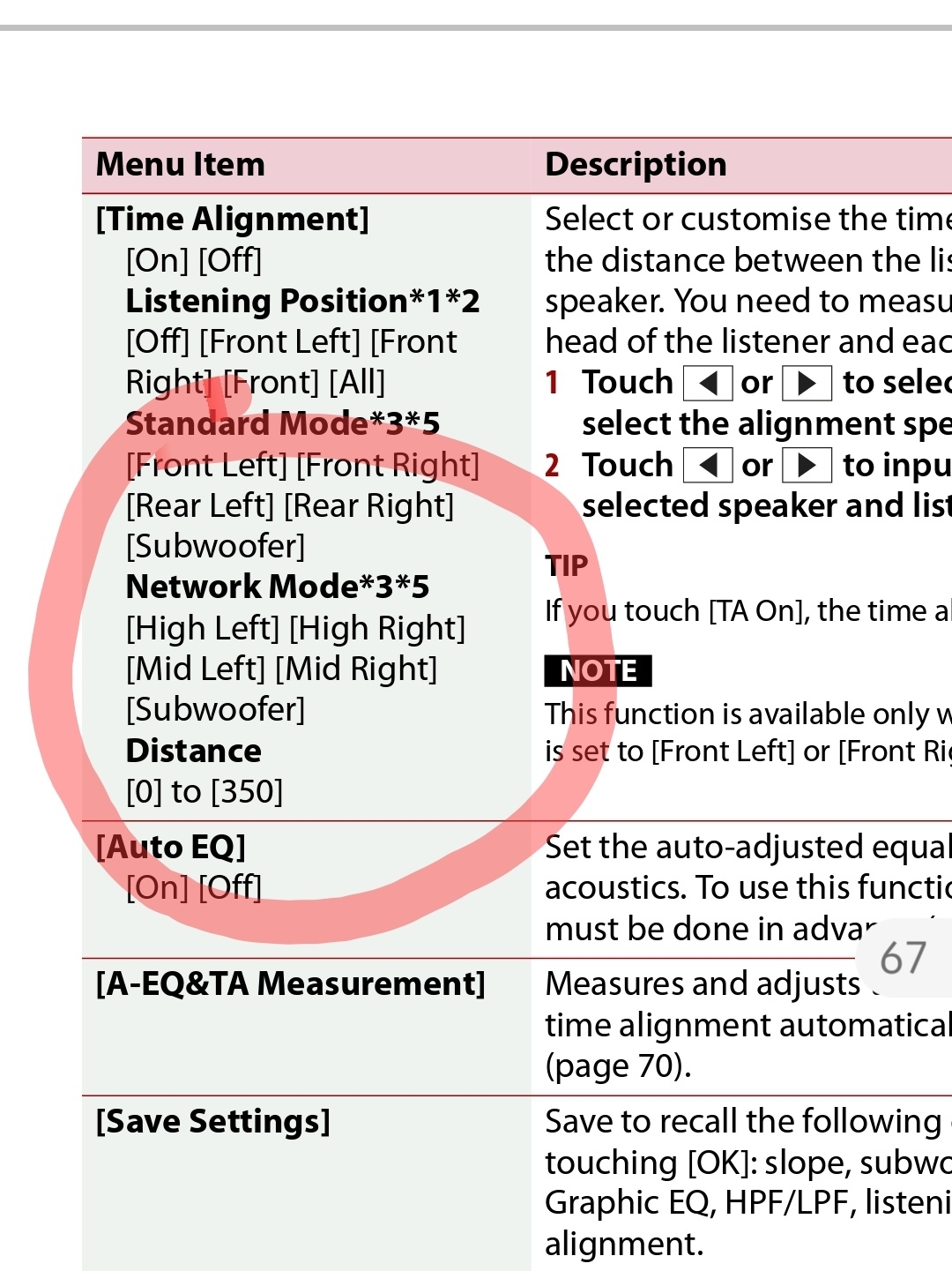

Allora esiste l'opzione una volta collegato il 4 canali di usare al posto di front rear e non sub
Sub wf e non tw.
Ma la devi selezionare per quello ti ho chiesto di studiarti il manuale.
Di questo ne sono abbastanza sicuro.
Dai forza e coraggio mettiti con il traduttore e leggiti il manuale del autoradio.
Vedi se trovi la versione in italiano ma comunque te lo devi leggere.
Anche perché dopo ci dovrai smanettare molto per regolarlo a dovere.
Era stato specificato da markShadeBoyy ha scritto: ↑13 mar 2022, 14:07Tutto quello che vedi è quello presente, non ho altro ahah, ho scritto pure sotto cosa ho fotografatoArmando Proietti ha scritto: ↑13 mar 2022, 13:42 Allora hai fatto foto solo al incrocio subwoofer /mediobassi.
Se prima non la metti in modalità "network 3-way",
non ti escono quelle frequenze per tagliare il tw!
che solitamente è l'uscita front
e rear i wf
ma non sempre è cosi'
vedi manuale
Ok, ma in modalità network 3-way
il front diventa tw
il rear diventa wf
o viceversa
vedi manuale...
Sicuramente non vengono a cambiare le diciture da front a tw,
è solo un indicazione!!!

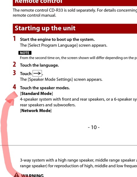

Queste sono le sezioni del menù che ti interessano, verifica sulla sorgente.
Se vuoi passare in modalità 3-way ti serve, a livello di installazione:
1) Amplificatore 4 canali
2) Una coppia di rca aggiuntiva dalla sorgente all'ampificatore, perché tw e wf saranno pilotati individualmente
3) cavi segnali dall'amplificatore agli speaker davanti (tw e wf), probabilmente per entrambi in quanto i cavi che hai (una sola coppia) si fermano al crossover e quindi come lunghezza non va bene. È vero che hai poi le uscite che vanno agli speaker e potresti usarne una e fare una giuntura, ma per quello che costa un cavo ed il fatto che comunque lo devi passare a questo punto lo metterei intero ed eviterei le giunture.
Rimane il fatto che ascolti solo musica techno, quindi la ricerca della "scena sonora perfetta" secondo me lascia il tempo che trova.
Sta a te decidere se ti va di fare i lavori sopraindicati. Diversamente prendi un 2 canali e comunque la differenza la sentirai eccome!

Confermo che la mia autoradio mi permette di fare 3 network way, dovrei resettarla e all'inizio mi chiede network mode o standard mode

Cioè attivo è già amplificato quindi?
Perfetto
Ho visto anche che si possono regolare i livelli separatamente!
E pendenza filtro da 6 fino a 24 dB/oct
Il sub fino a 36 dB/oct
Sulle pioneer selezioni la modalità quando accendi per la prima volta la sorgente mi sembra. Ecco quando te lo chiede :
Una volta impostato im modalità network il menù sarà differente e puoi fare le regolazioni del caso. Adesso hai un menu per la modalità standard
Esatto, avevamo scritto insieme.
