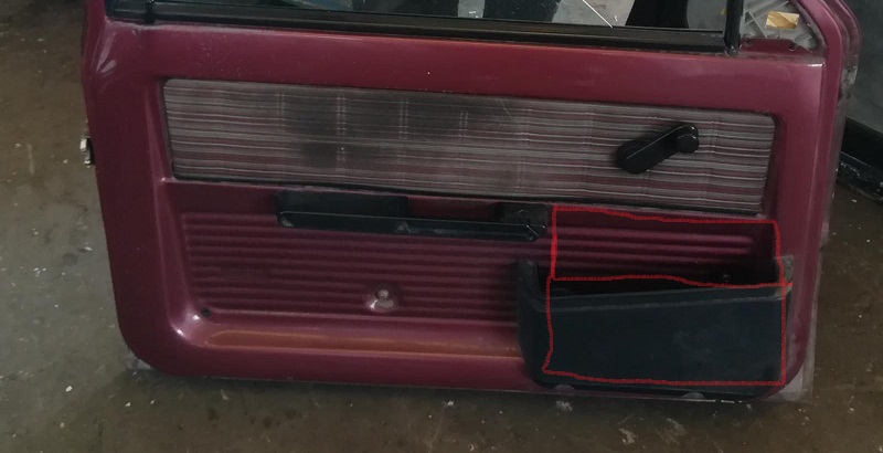

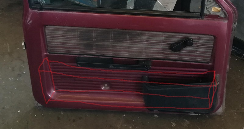

Ma vedendo c'è una rientranza, non si potrebbe fare una cassa chiusa lungo la portiera ?
Tipo una cosa cosi'?!
Avessi avuto una portiera cosi', l'avrei fatta di corsa...

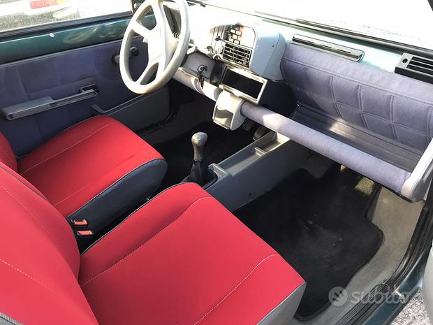

Re: Upgrade impianto audio - Panda '98
Sì c'è quella rientranza nella parte bassa ma il sedile con la portiera chiusa é vicino si può far qualcosa solo nella parte più avanzata dove c'é la tasca in plastica alcuni hanno chiuso la parte superiore della tasca e messo un 13 o 16 a lavorare in quel volume altri hanno anche tagliato la lamiera dietro in modo da sfogare in portiera
Infatti con i sedili della Panda “seconda versione” non ci sta la tasca completa della prima serie, che arrivava fino in fondo alla porta.

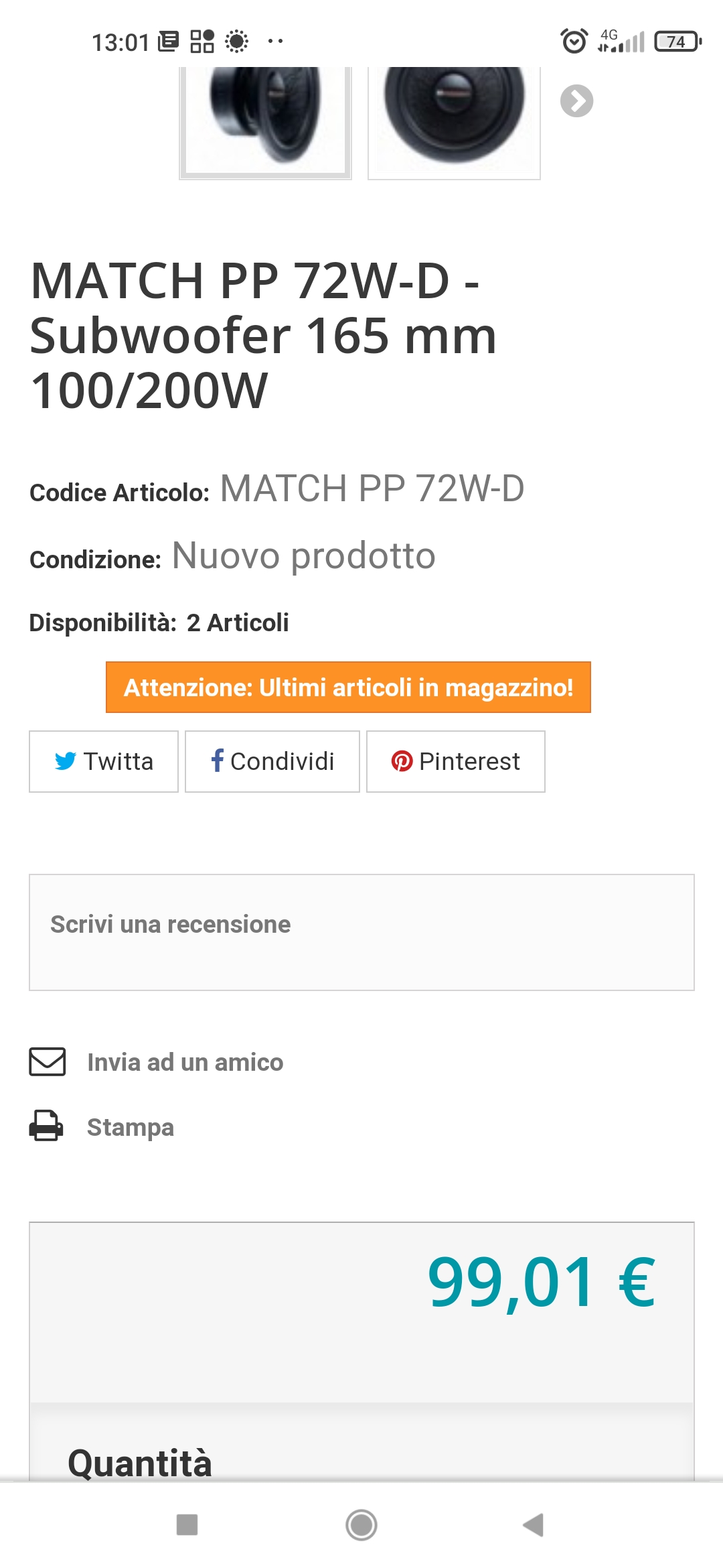

Il lavoro che comporta meno sbattimenti é mettere i 13cm o forse ci stanno anche i 16cm nei fianchetti posteriori vicino agli arrotolatori delle cinture quella era l'unica predisposizione concepita dalla stessa fiat si vede anche sul libretto uso e manutenzione infatti i pannelli laterali in genere sono pretracciati per essere tagliati per metterci dei 10cm almeno hanno un volume dietro un po' definito...ovviamente tralasciando tutte le leggi di acustica

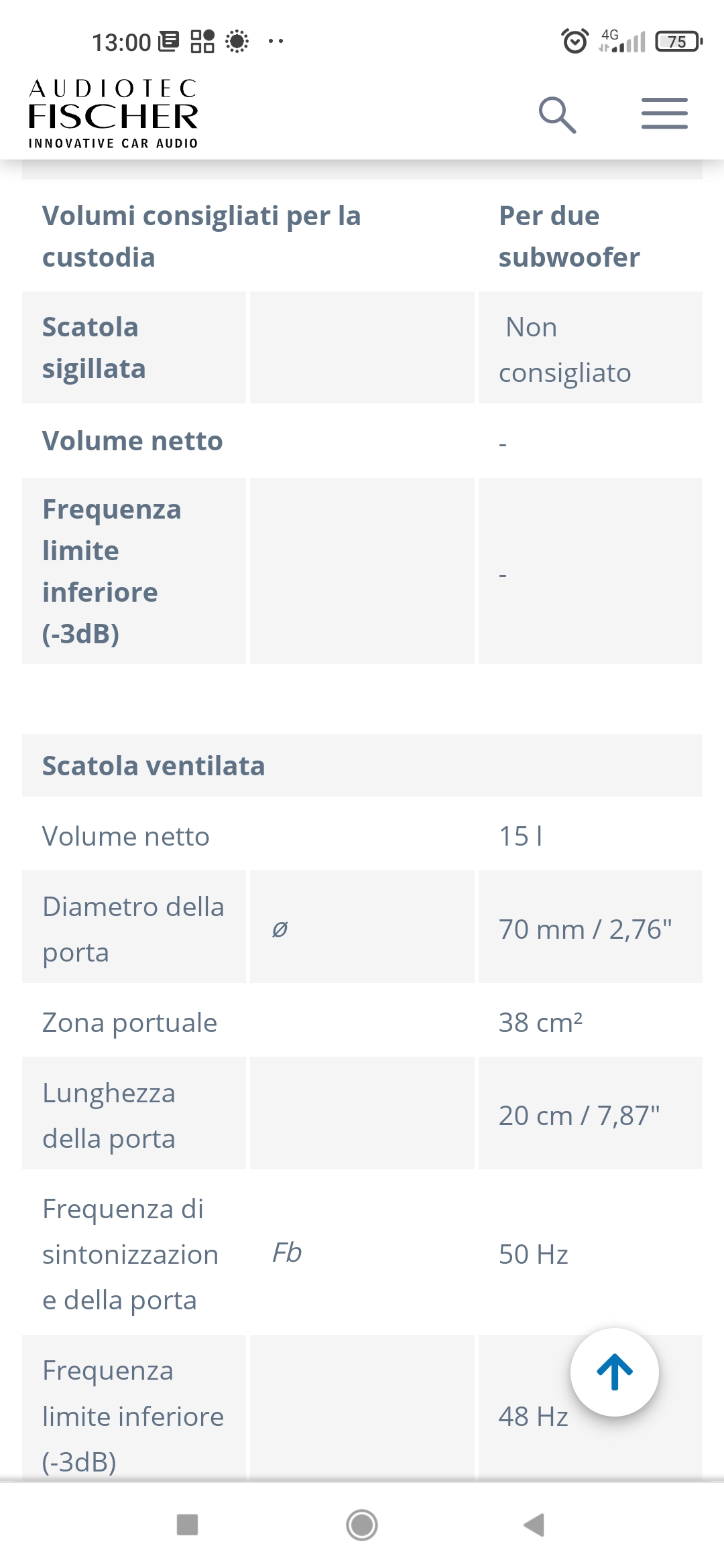

Li 10 litri abbondanti ci sono se monta il componente giusto secondo me non ha bisogno più di tanto neanche del subwoofer un prodotto home da 4ohm.
Se riesce a calcolare il volume che ci sta. Si può pensare di trovare un altoparlante adatto a una cassa reflex.
Poi gli basta un amplificatore 2 canali ed avrebbe il baule bello vuoto.
A questo punto due coassiali tagliati sui 200hz e la paura è finita mi sembra che ci sono dei subwoofer da 16 Match che lavorano in reflex in 7.5 litri ancorati bene su quelle portiere in cassa chiusa dovrebbero andare benissimo.

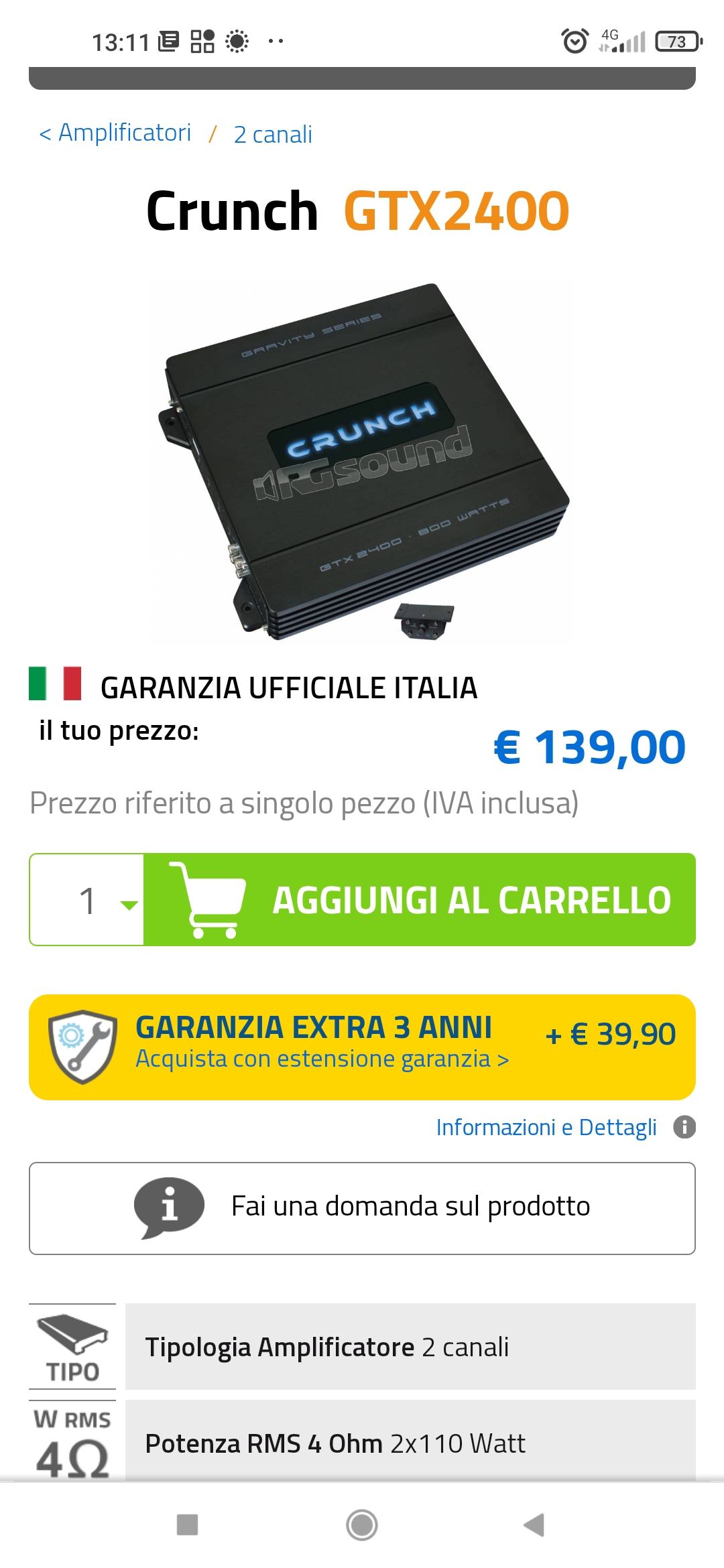

Facendo due conti della serva con i coassiali che sono stati consigliati.
Resterebbe fuori dalla cifra preventivata i cavi e le tavole. Per fare le tasche.
Insomma 350 € ha un bel impianto che dovrebbe soddisfare le sue esigenze.
Tipo, cosi' ?
il disegno non è il massimo, ma si è capito penso
P.S.
Bisogna misurare il fondo...si abbassa la manovella dei vetri, sennò poi sbatte...
si prendono le misure, anche quanto può sporgere e si vede quanti litri escono

cioè mi stai dicendo che neanche con una tavola sulla lamiera e con del telo da vetroresinare non ci caccia almeno 3 litri avendo cosi anche la possibilità di metterci il tubo reflex.
Mi resta difficile credere che non ci sono quei 5/6 cm di spazio tra la porta è il sedile allora me la ricordo male la panda prima o seconda serie. Sembra che quache cm ci sia??

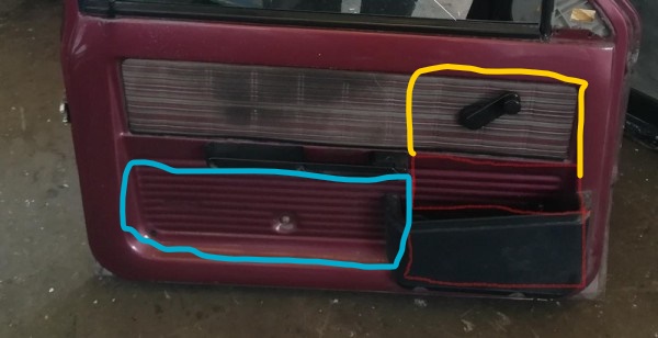

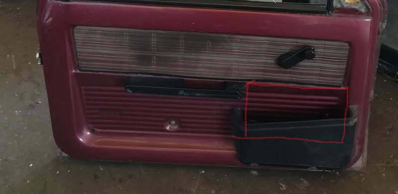

Sì esattamente poi bisogna vedere se la sua Panda ha la manovella o i vetri elettrici coi 2 pulsanti sulle tasche
Magari ha i motori elettrici che può salire più in alto a fare la cassa per il woofer.
con un misto legno vtr viene veramente un bel lavoro.
zona gialla poi si deve verificare la zona celeste.con un misto legno vtr viene veramente un bel lavoro.
Se può salire nella zona gialla, magari la zona blu non serve...
e viceversa...
ma intanto deve misurare quant'è il rosso, cosi' vediamo quanto spessore ci vuole per arrivare a tot litri,
se saranno pochi, o si fa rosso e giallo... oppure rosso e blu
e viceversa...
