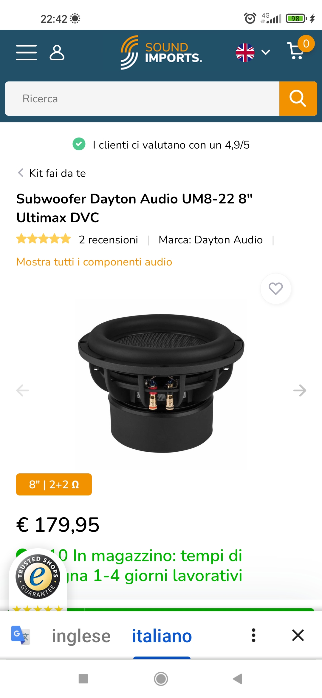

Su ebay si trova ancora.
Comunque ci sono alternative con uscite digitali ma devi attingere al usato e di sicuro io la mia non la vendo.
Non vedo perché vuoi un subwoofer reflex.
Ci vuole un subwoofer che suona bene.
Se ti piace il reflex vedi se ti piace questo
https://www.soundimports.eu/en/dayton-a ... 9xEALw_wcB Un pochino più grande di 25 litri considerando che devi costruire la porta interna

Be se vedi i dati simulato in 22 litri con un condotto molto lungo perché stiamo parlando di 30" ~75 cm ed una porta 25cm x 2.5cm scende a 30hz.
Perlomeno dai dati dichiarati poi bisognerebbe simulare.
