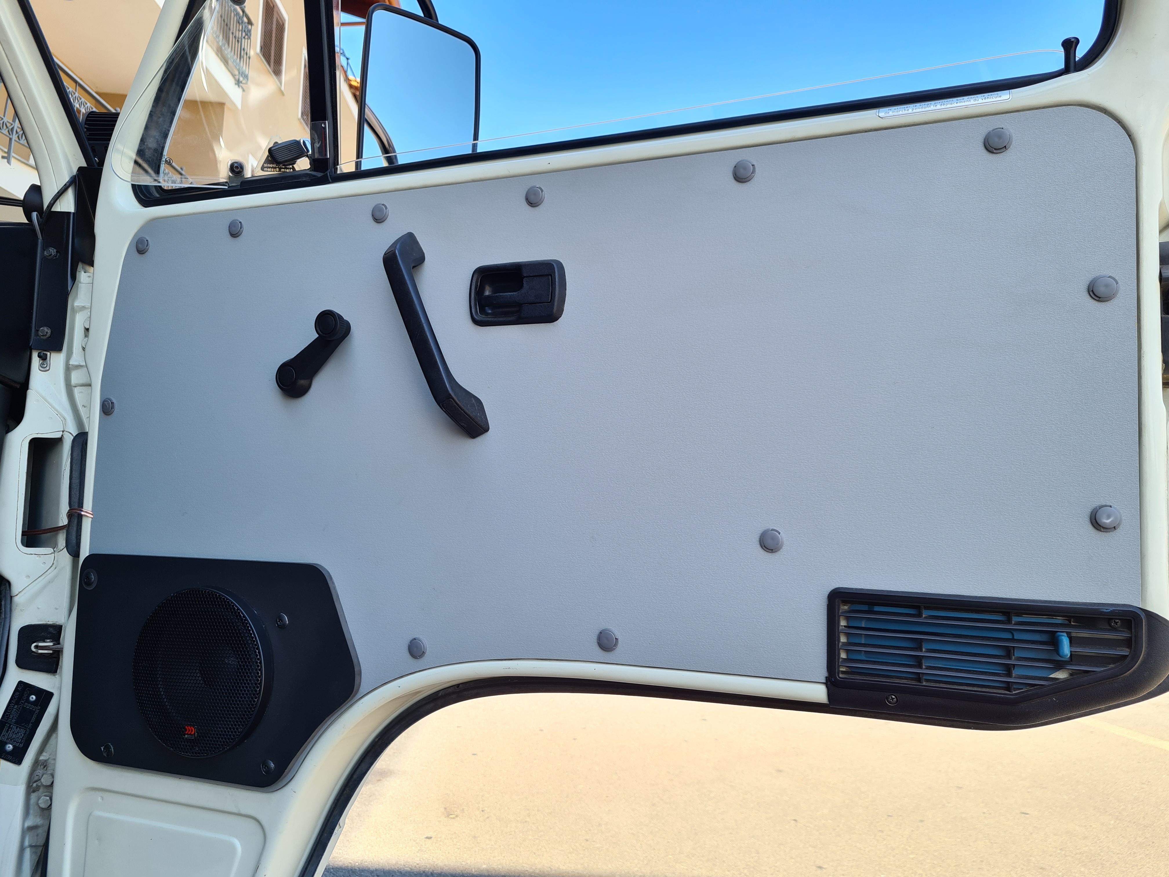

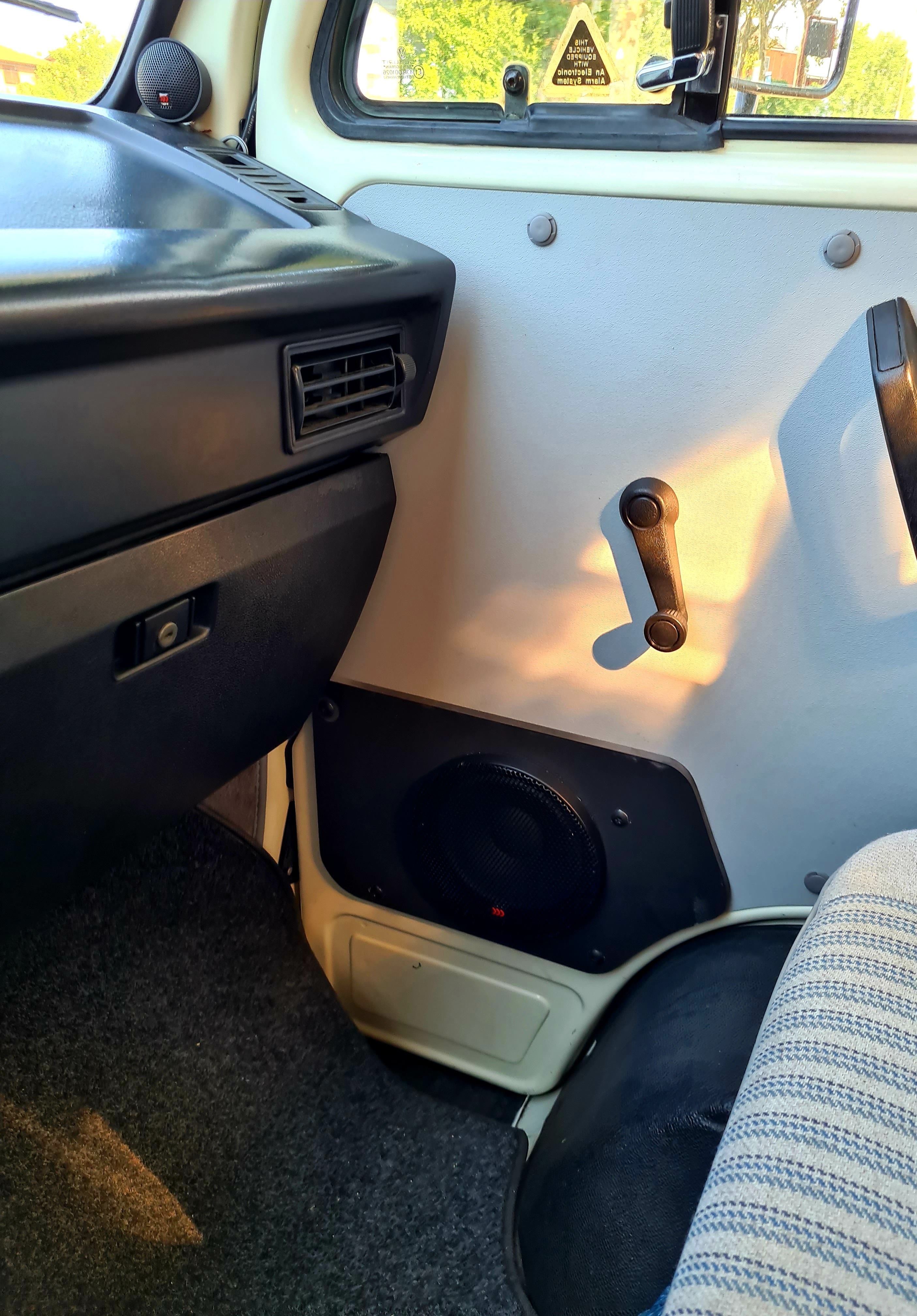

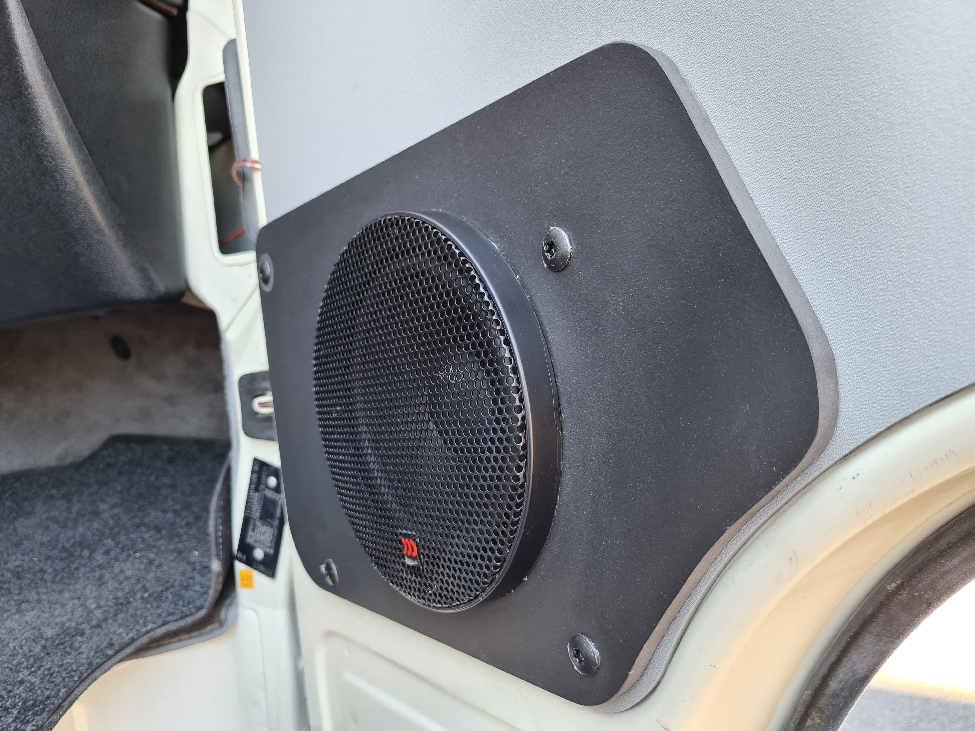

La posizione originale degli altoparlanti, mezzi nascosti dal cruscotto, era folle, quindi li ho spostati in basso inserendo dei wf da 165, costruendo un pannellino distanziatore, così da non dover tagliare la lamiera interna (che visto lo spessore del ferro teutonico anni 80 impiegato, era tutt'altro che una passeggiata).
Con l'occasione ho rifatto i vecchi pannelli cartonati e cotti, riproducendoli in ABS da 4mm, per dare un aspetto più pulito ed una rigidità decisamente superiore
Il tw l'ho invece posizionato alla base del montante, con la sua struttura inclinata verso l'interno dell'abitacolo.

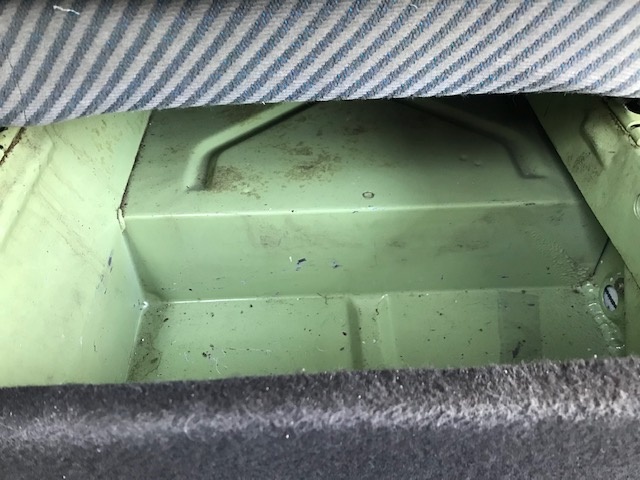

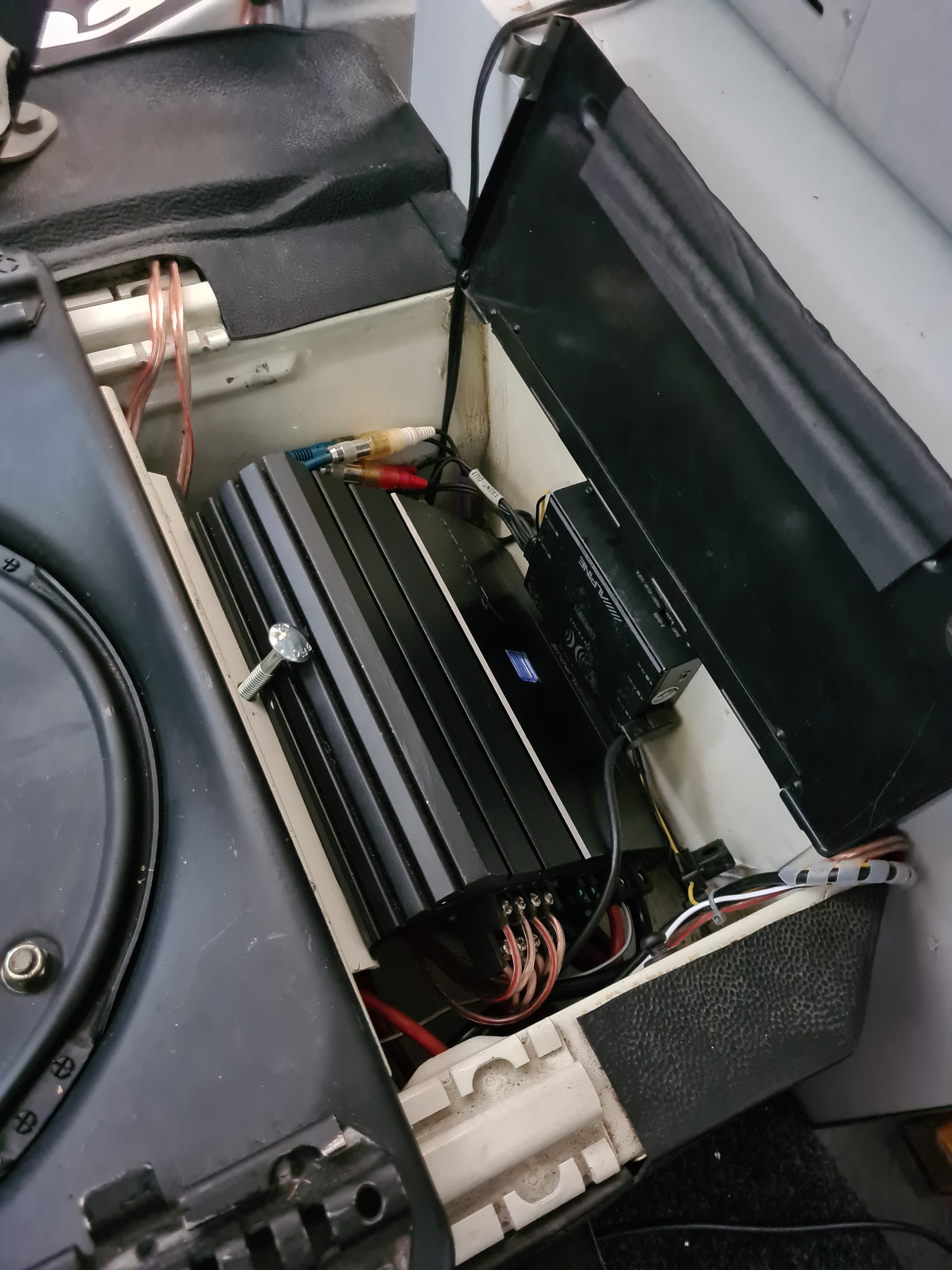

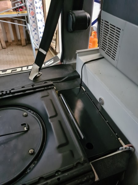

Sotto al sedile purtroppo non ho possibilità di andare, a differenza del tuo nella parte alta ho un perno filettato che ne blocca l'accesso, mentre, all'interno dell scatolato basso, ho realmente incastrato in diagonale l'amplificatore. (prima di uccidermi, l'ampli appoggia su neoprene da 0,6 ed è bloccato con un bullone, così da evitare qualsiasi genere di vibrazione/movimento ma, contemporaneamente, mantenere il massimo giro dell'aria visto che risulta chiuso in una scatola di fatto sotto al sedile).

Ciao Armando, sai che non ho capito?
O meglio, ho capito che mi spieghi come sfruttare la vtr per far un box dedicato al sub, da inserire nello spazio sotto il sedile....ma quello ho dovuto sfruttarlo per posizionare ampli ed il piccolo pxa.
Per il sub, cosa che mai avrei pensato in un furgone, dovrò ricorrere ad un "sotto sedile amplificato", perchè non ho assolutamente spazio.
NB: il furgone è camperizzato, quindi davvero gli spazi disponibili sono ridotti all'osso

Comunque ho risolto, ancorandolo alla parete del mobile dietro al sedile del guidatore. La posizione mi permette di accedere facilmente alle regolazioni e di nascondere quasi subito i cavi.
