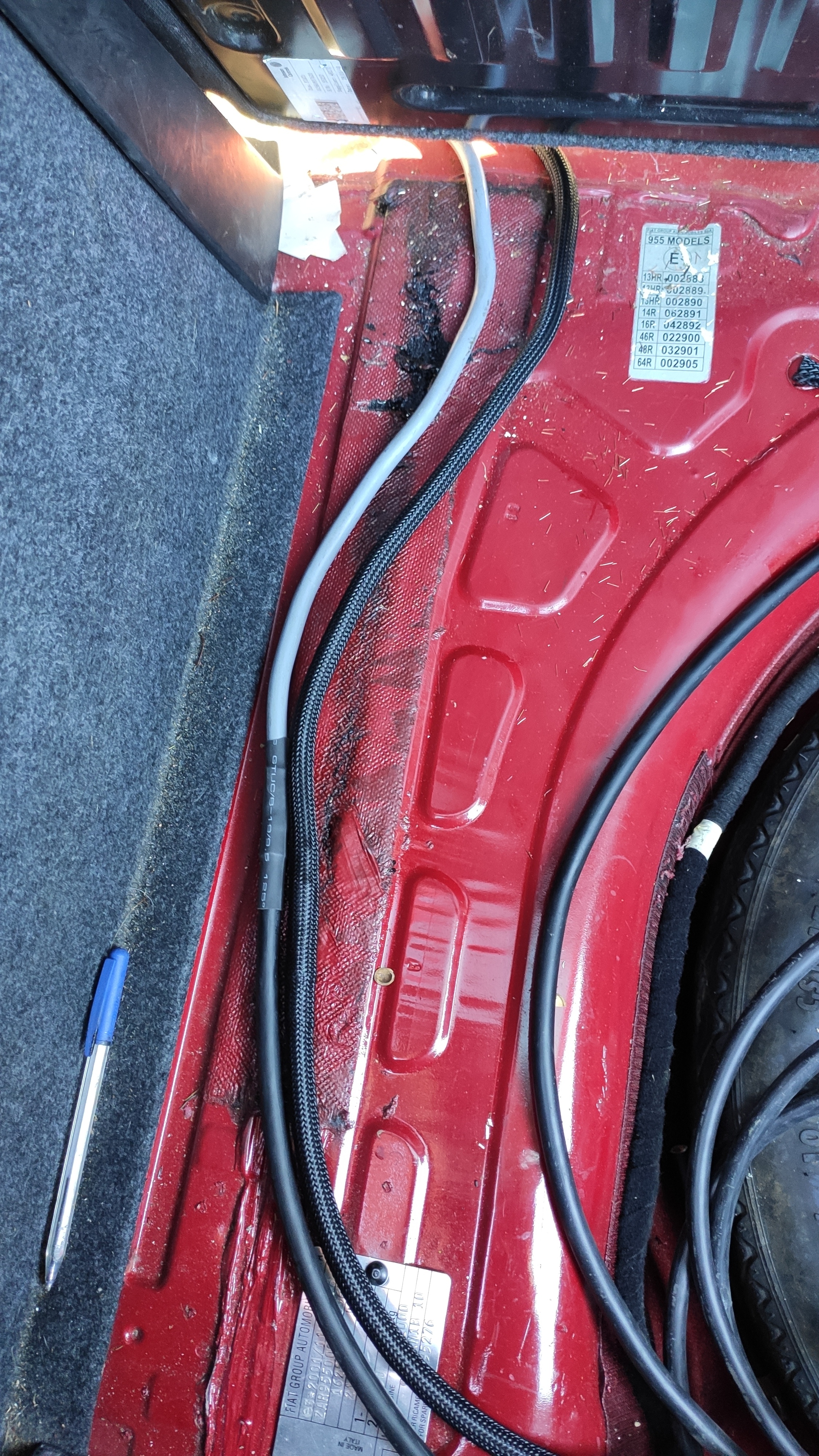

Salve, volevo sapere se mettendo un ampli che spara fuori 85W Rms per canale, Se il cavo collegato originale della macchina al altoparlante che va dalla portiera fino a dietro l'autoradio posso utilizzarlo senza che fonda (solo per mancanza di tempo e quindi velocizzare il lavoro) e quindi dall'ampli sotto il sedile tirare 2 cavi solo dietro l'autoradio invece che fino alle portiere. Si può fare?

Nono uso saldatore e plastica termorestringenteAlessio Giomi ha scritto: ↑30 dic 2021, 18:13 Non fare però un lavoro di cacca......

Visto che si parlava di fischiotti, stamattina mi sono reso conto che la scorta che avevo lasciato sotto il vecchio doppiofondo era veramente poca.
E così via di fischiotti del 35, ripassare il cavo intero per mezzo metro solo a pensarci mi veniva la pelle d'oca.
