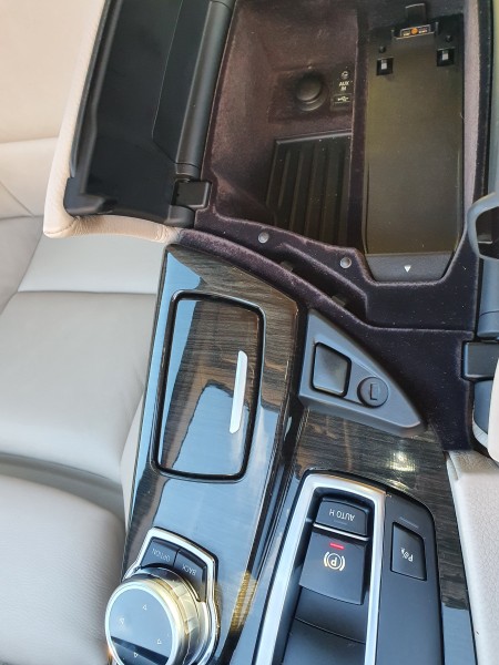

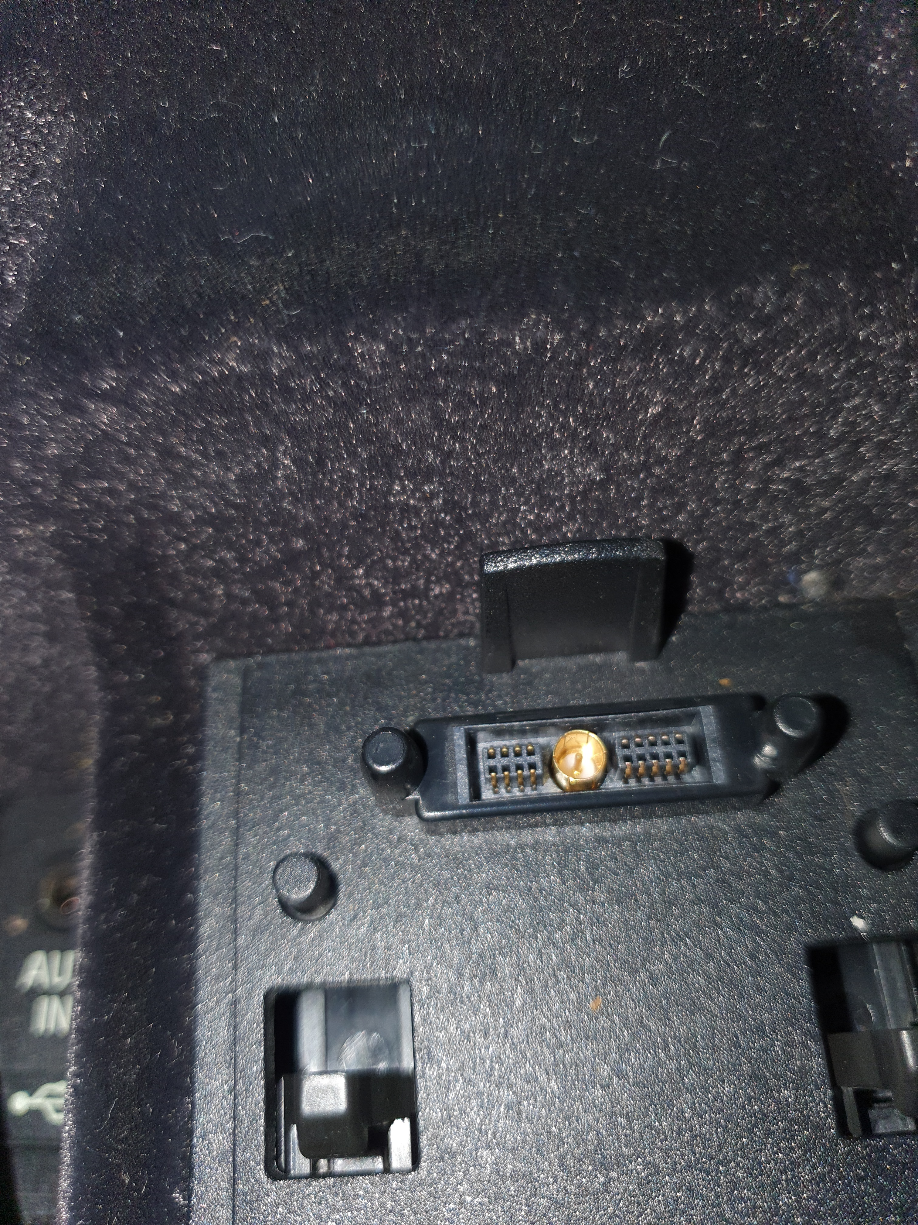

Ciao a tutti, nella mia auto ho di serie questo adattatore per collegarci (tramite snap in dedicato) un qualsiasi telefono per utilizzarlo in tutte le salse. A me non interessa perchè ho altri accessori che ne rendono supefluo il suo utilizzo... però avrei bisogno di capire se questo tipo di connettore, nello specifico, avrebbe un nome!
Qualche anima pia riesce ad aiutarmi?

Ciao Ozi, non è "probabilmente", l'ho anche anticipato che serve proprio per collegare un telefono :D... in sostanza, oltre a tenerlo sotto carica, aumenta anche la ricezione proprio in virtù della connessione tramite antenna (come tu stesso hai subito notato) collegata all'esterno... naturalmente permette di chiamare e ricevere telefonate (a me non serve perchè dispongo di un altro accessorio installato oem) oltre che a riprodurre audio e video (quest'ultimo solo con snap-in MEDIA). Quindi, avrai sicuramente capito che serve l'adattatore per il telefono che si vuole utilizzare (anche attuale), da collegare plug&play a questa basetta in predisposizione ;) ...anche se bmw predilige iphone D;
Questo accessorio/basetta è montato come optional... l'auto è un BMW F11 del 2016.
Ora, visto che non lo utilizzo, stavo pensando di eliminare tutto il supporto e collegarci una ulteriore presa usb (c'è la procedura per fare ciò ;) )nonostante ne abbia già altre due.
Riguardo invece al connettore oggetto di discussione, chiedevo informazione sull'eventuale nome del componente, sperando di poter risalire in qualche modo all'assegnazione dei pin!

premesso che non mi è mai capitato di vedere altrove quel tipo di connettore,
avendo tempo e pazienza si dovrebbero consultare i vari cataloghi.
Però penso che la questione non si ponga nel senso che, ammesso anche di trovare quel connettore, di decodificare (armati di analizzatore di protocollo) tutti i segnali presenti, quindi di costruire apposito pcb ed annessa logica di "contorno",... ammesso tutto ciò non ne vedrei il reale utilizzo a meno di riesumare qualche tel. cellulare dell'era passata in quanto ovviamente sarebbe completamente inutilizzabile con un qualsiasi smartphone (che tipicamente non prevede connessione per antenna esterna e ha come unica porta quella usb).

massimino ha scritto: 13 dic 2021, 16:24 Questo accessorio non funziona direttamente inserendo lo smartphone, anche perchè non esiste questo tipo di piedinatura sugli smartphone, nemmeno sui più datati, infatti io ho un samsung S10 Plus ed un tablet Galaxy Tab S6 che uso normalmente in auto per altri motivi (codifiche ecc..). L'S10 ha la ricarica induttiva ma io non l'ho mai usata perchè non ho mai avuto bisogno.....dura ancora moltissimo la batteria!
Ritornando allo snap-in, si può utilizzare l'adattatore (da acquistare a parte) per il telefono che si vuole utilizzare, che potrebbe essere per ascoltare musica, vedere video, foto ecc... ma anche per utilizzarlo in auto ed avere sempre il telefono carico e con una ricezione molto più potente per via dell'antenna collegata esternamente alla macchina, il tutto tramite quel connettore di cui stiamo dibattendo ;)
L'antenna nella mia macchina è qui (quella sorta di pinna di squalo), oltre alla ricevente gps.
Ciao, si, questo lo davo per assodato,
ciò che va notato è che il connettore di per se è l'ultimo degli ostacoli, ovvero anche ipotizzando di trovarlo sarebbe inutile, sa dolo, senza dover sviluppare, ad hoc, una scheda di interfaccia,
ovvero un''interfaccia di tipo attivo, con una logica programmata ha doc, avendo noti tutti i segnali (e la logica che li governa) e dell'altro lato la connessione al bus USB (verso lo smarthphone).
A meno che (ma è una pura ipotesi, non ho assolutamente modo, me nemmeno il tempo purtroppo, di approfondire la cosa) su quel connettore sia presente, anche, l'accesso ad un bus di tipo usb (quindi coppia +D/-D) in predisposizione per la connessione ad un hub usb di bordo. Non ne ho assolutamente idea e non conosco il sistema di bordo in questione.
Diversamente, per sviluppare/realizzare ciò occorrerebbe la documentazione relativa al bus "infotainment" a bordo della BMW (che non penso sia reperibile se non, forse puramente come schema di connessioni ma occorre il dettaglio del protocollo) a meno di avere molto tempo (e molta pazienza e ovviamente l'auto "sotto mano") e armati di analizzatore di protocollo fare una sorta di reverse engineering e quindi poi realizzare la scheda di interfaccia vera a propria.

essenzialmente a quanto vedo i segnali sul connettore prevedono la connessione ad un dispositivo con in/out analogici (e, pare, una porta usb).
Ciò è plausibile per il fatto che, all'epoca della progettazione di quel sistema di interfaccia, i cellulari appunto prevedevano (ciascuno con connettore proprietario) in/out analogici (premessa: non mi sono mai interessato al mondo Apple, nè in passato nè attualmente, per cui non mi addentro in ciò).
Personalmente non penso abbia molto senso "cercare di far entrare il quadrato nel cerchio" ovvero se si dispone di un'attuale smartphone (e quindi con interfaccia puramente usb, al netto, per quei modelli non di ultima introduzione, della presa 3.5mm per mic/auricolare) io personalmente non che penso avrebbe senso cimentarsi nello sviluppo di un "esemplare unico" di interfaccia (non sto a ripetere cosa ho scritto prima) puramente per riciclare uno smartphone.
Se, invece, necessità è riciclare in auto un vecchio cellulare o smartphone che è dotato di un connettore in/out audio e uscita video ciò che posso dirti è, detto in estrema sintesi:
  • procurati il connettore (non ho assolutamente idea se sia qualcosa di standard oppure un formato proprietario)
  • costruisci il supporto (incluso il pcb che realizzi le connessioni interne ed eventualmente l'elettronica necessaria a condizionare i segnali)
Non è certo una cosa banale (a meno di, come ho scritto precedentemente, accontentarsi di una cosa "alla Frankenstein" fatta con pezzi di filo giuntati e qualche elastico che tiene fissato il tutto...) e, ripeto, io non mi cimenterei proprio (ma manco con una pistola puntata alla tempia... per essere oltremodo chiaro XD ), che mi porta a dire che semmai.... è molto più semplice (e molto meno dispendioso) acquistare l'accessorio originale (se è ancora reperibile da qualche parte, magari d'occasione) ed anche, se necessario, procurasi un cellulare/smartphone di vecchia generazione che sia compatibile con l'accessorio (posto che non sia possibile reperirlo nella versione compatibile con lo smartphone ritrovato nel proprio cassetto).
Detto in altri termini non penso di poterti fornire, ad hoc, il "manuale di realizzazione"(anche perchè mi pare un pò troppo contorto dovermici cimentare "a distanza", tirando per lo più ad indovinare, e basandomi a mia volta su ipotesi lette su un altro forum).
