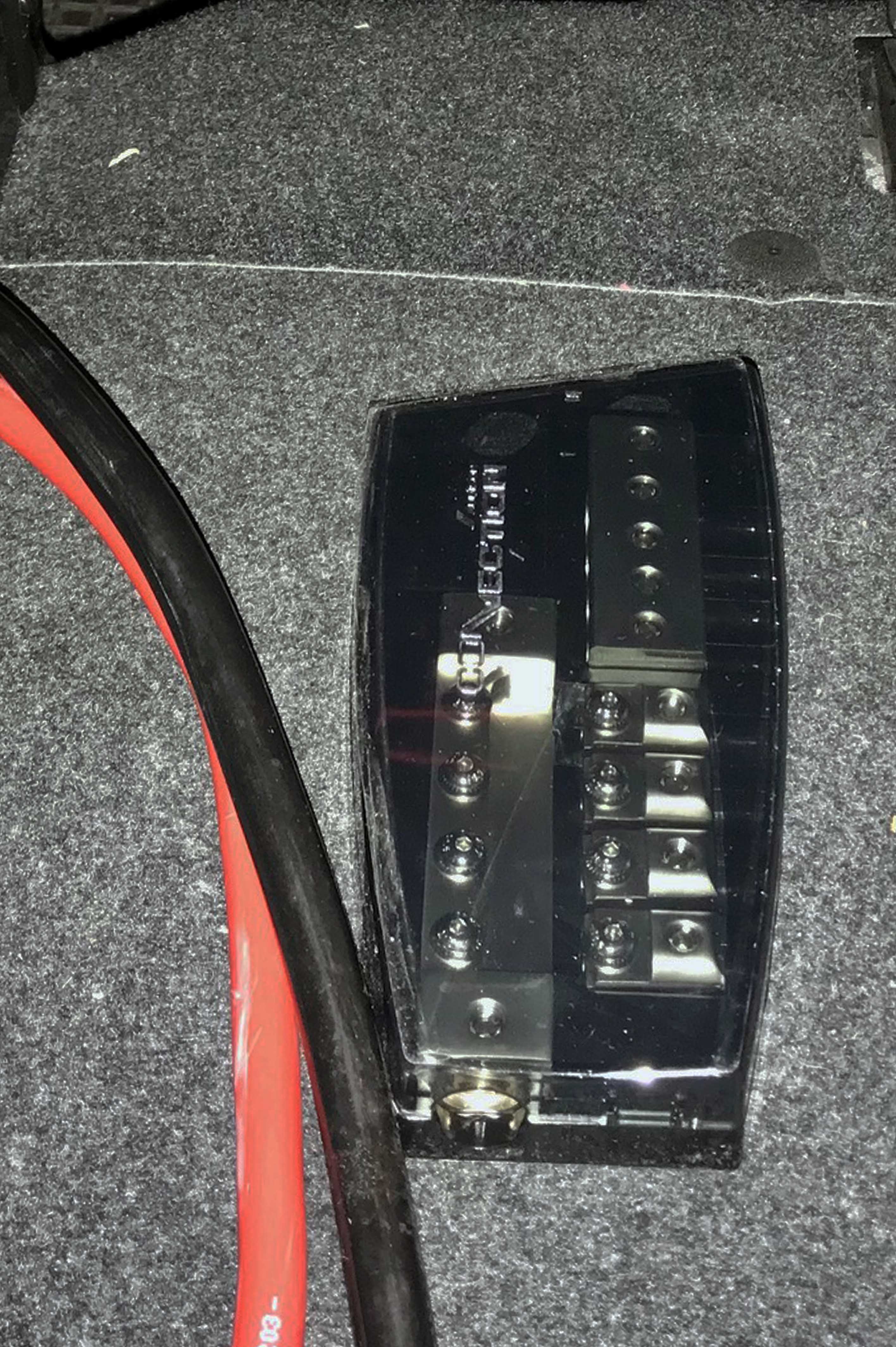

Per cortesia che tipo di velcro adesivo o altro tipo di prodotto potrei usare per vincolare un distributore di rete/massa su pavimento rivestito in moquette?
Mi serve per stabilizzarlo e chiedo consiglio tecnico. Perché ribaltando la seduta resta abbastanza fermo, ma vorrei vincolarlo per maggiore sicurezza.

Grazie, Dude. Io mi occupo di “subacquea” dal 1978… e hai ragione sul velcro. Ci sono mute, artigianali, con un tipo di chiusura velcro tenacissima.
Ma nel mio caso più che la tenuta tra velcro “femmina” e “maschio” sarebbe importante il vincolo al supporto tessile, cioè la moquette rasa di mamma Fiat. Avevo addirittura pensato a spalmare la moquette con colla liquida, con qualcosa che imbeva la moquette e poi divenga dura di modo che costituisca una base buona per l’adesivo del velcro.

Sarebbe l’ideale ma… non immagini quando abbatto la panchetta cosa si “abbatte” sul pianale! Il telaio del sedile è un traliccio di tubi e tubazioni metalliche quindi lo spazio in altezza è giusto giusto. Ci sta poco e se metto il legno non entra il distributore. Tutto al millimetro. Ma se il velcro tiene una volta che la seduta è agganciata andrebbe benissimo. Ciao

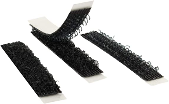

Il velcro ha due lati, uno moquettato ed uno a "gancetti" che fa presa sul lato moquette. Vedi la foto allegata.
Incollando solo la parte con i "gancetti" sotto al dispositivo che vuoi fissare, la posizioni direttamente sulla moquette della macchina e fa presa.
In pratica se compri strisce di velcro complete, la parte moquettata non la usi. Spero sia chiaro.
