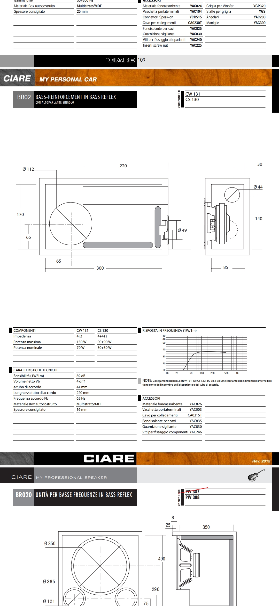

La mia mia idea è la seguente
2 amplificatore Helix D Four 340€
2 subwoofer da 13 CS 130 /CW 131(esiste progetto ciare) 90€
2 FR Fatal Pro 4fe 32............... 60€
2 TW SB 14ST C000-4 50€
1 SW Helix K10w (mercatino) 85€
Totale 625€
La configurazione è la seguente passabanda per il subwoofer 1" D Four
Passabanda per i woofer....... 2" D Four
Passaalto 1"DFour sui Fatal Pro
Fulrange 2"D Four con condensatore sui SB 14ST
Ritardi temporali sui Woofer sottosedili subwoofer.
E unità medio alta insieme utilizzando una sdoppiatore RCA. Naturalmente la misura da inserire è quella del FR.
