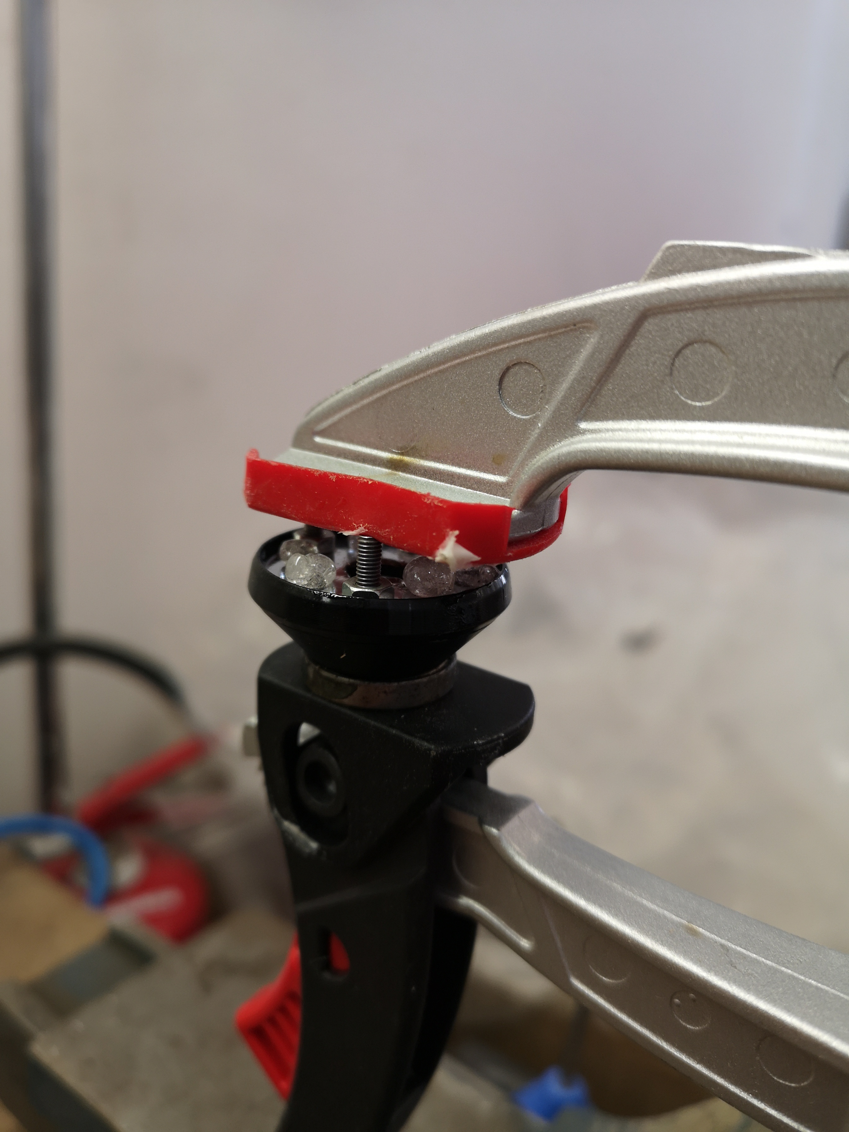

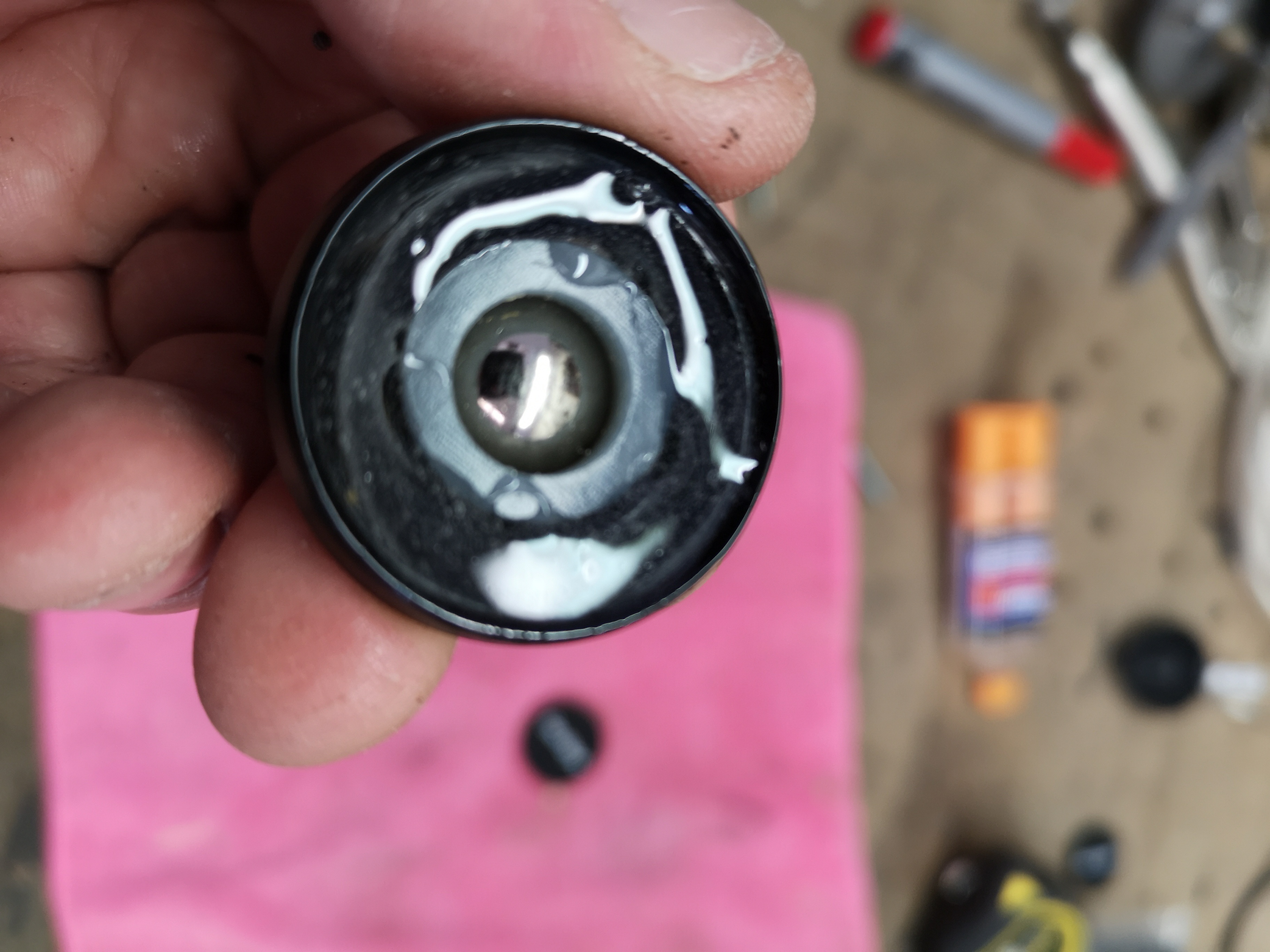

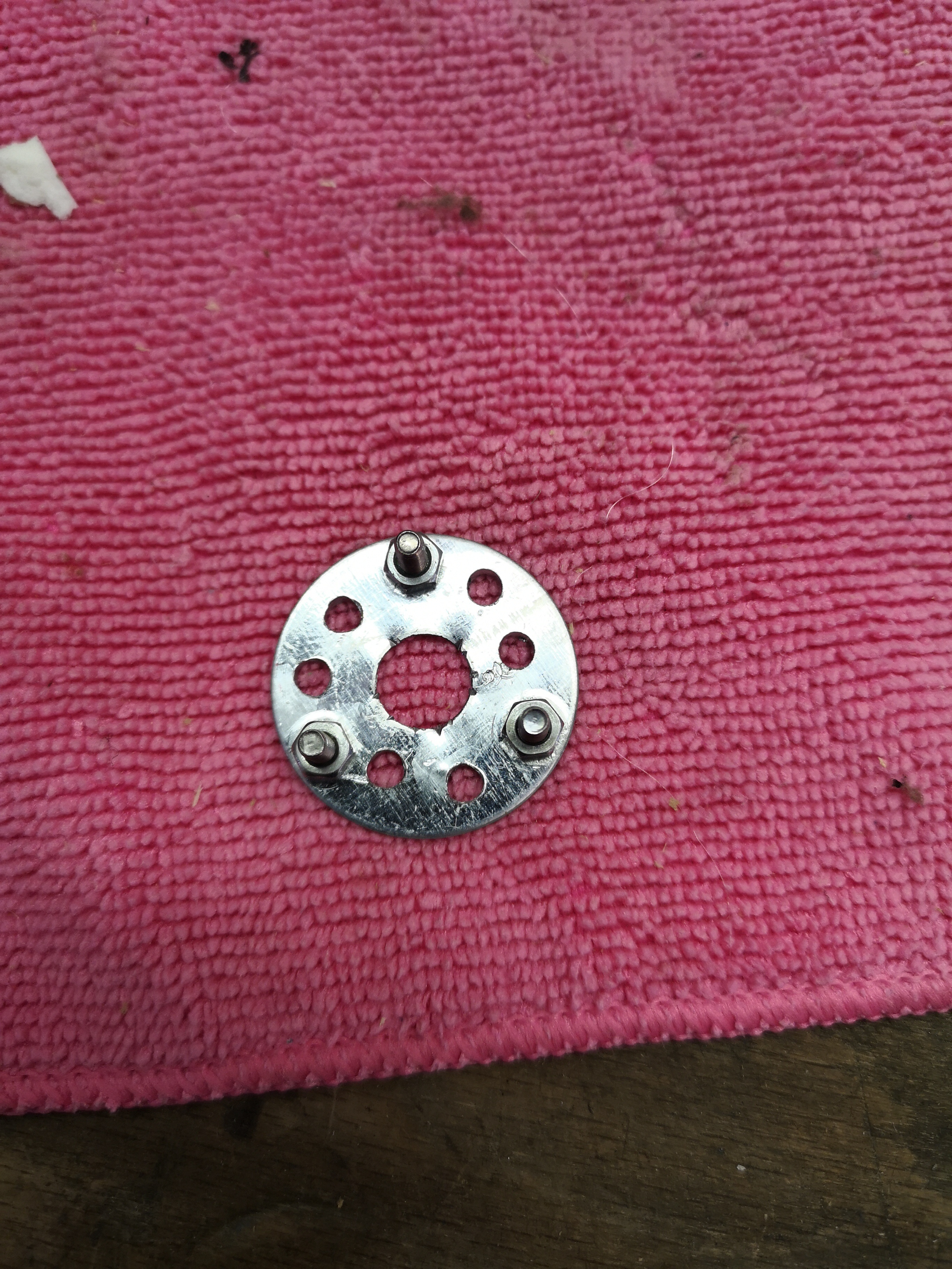

Buongiorno a tutti, facendo il seconto supporto del tweeter ho fatto un paio di foto della lavorazione del mio procedimento in modo da condividerlo.
Dopo aver tolto la protezione di gomma del supporto Calamitato, dove normalmente ci si aggancia il telefono, mi son ritrovato questa piastrina, dove erano sistemate le calamite. Nei tre fori che già c erano, ho messo 3 vitine coniche di 3mm, fermate con dei dadini in modo da tenerle ferme, poi ho fatto altri fori sulla piastrina,per permettere alla colla bicomponente di fuoriuscire.
Poi ho colato la bicomponente del supporto
Ho inserito la piastrina ed ho stretto tutto in un morsetto, la bicomponente è venuta fuori come previsto e mi sono creato (i dadini verranno tolti) 3 prigionieri per fermare il bicchierino del tweeter.

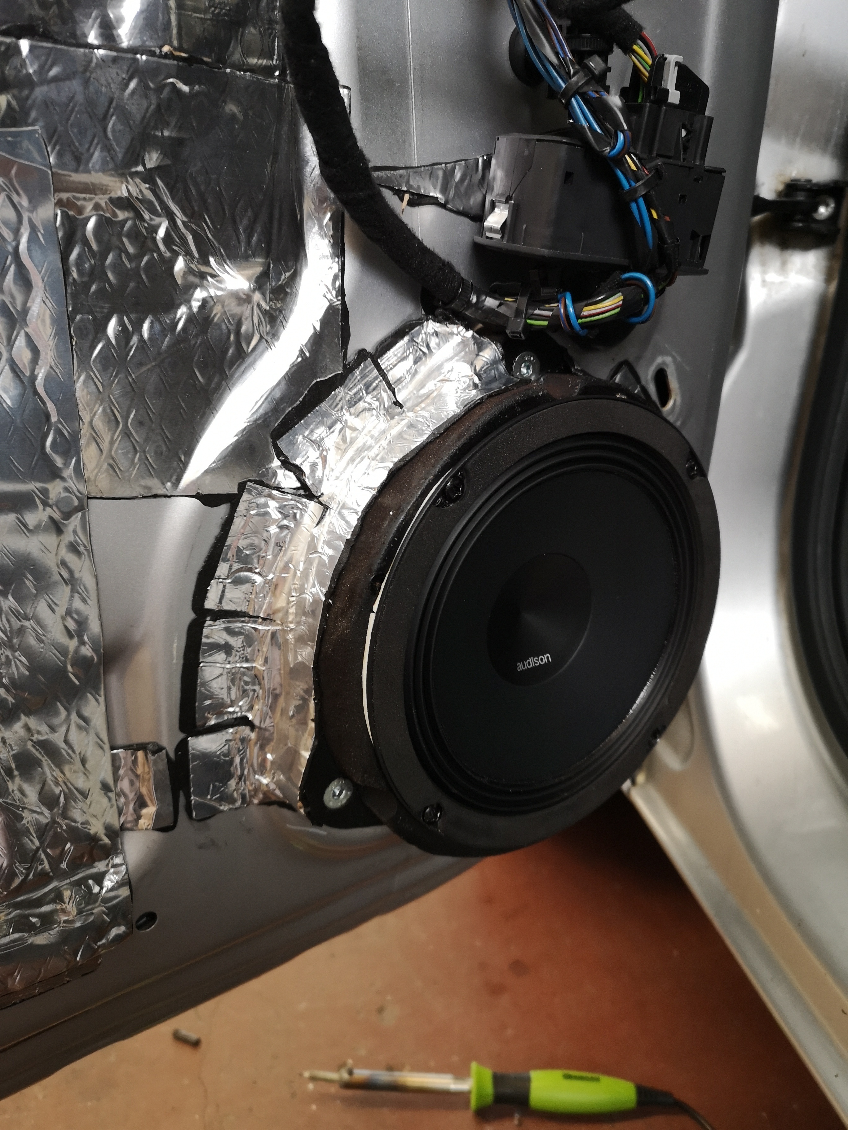

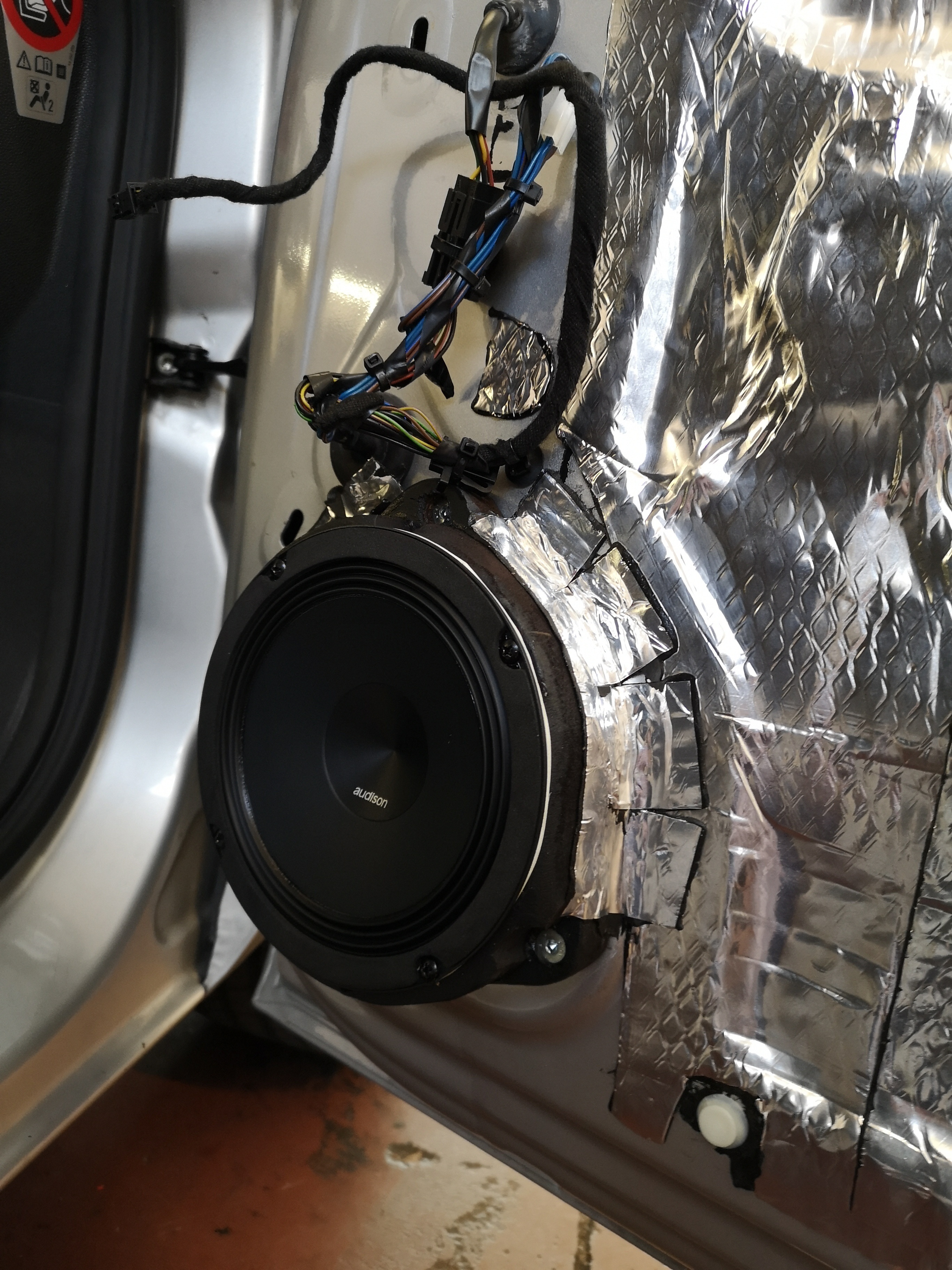

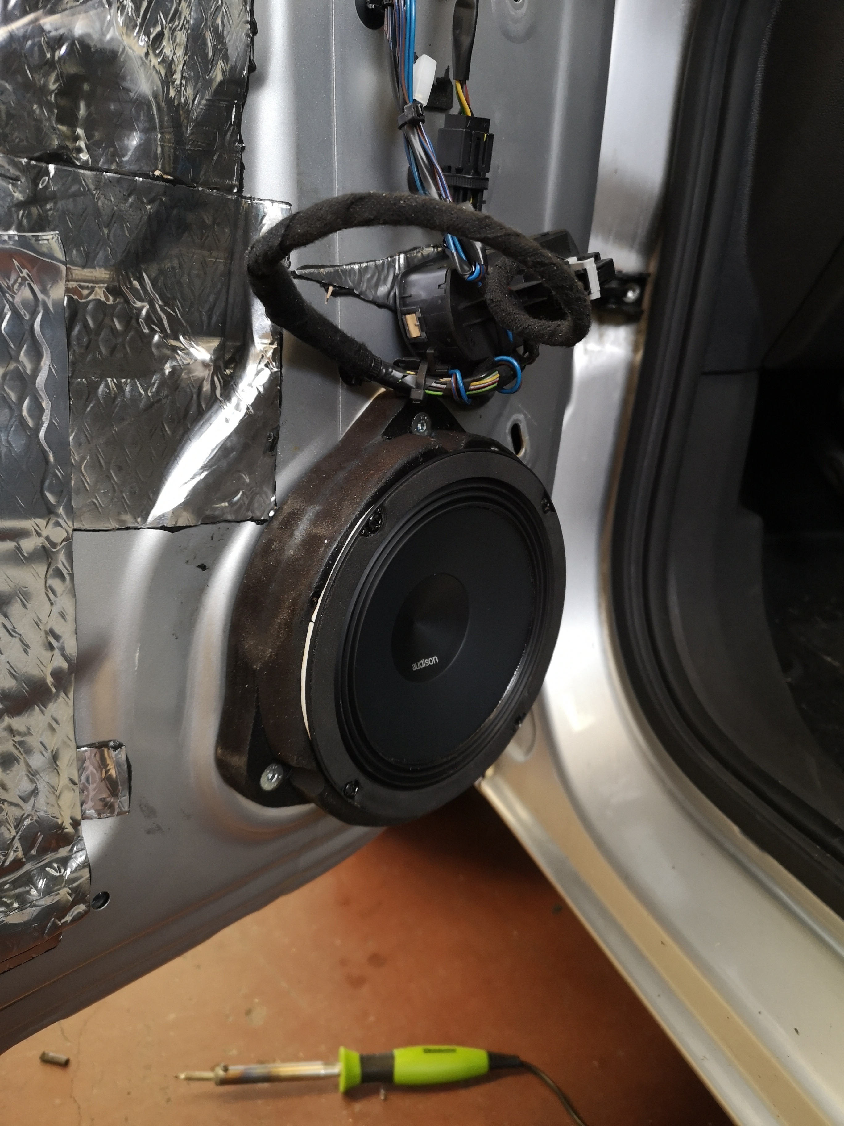

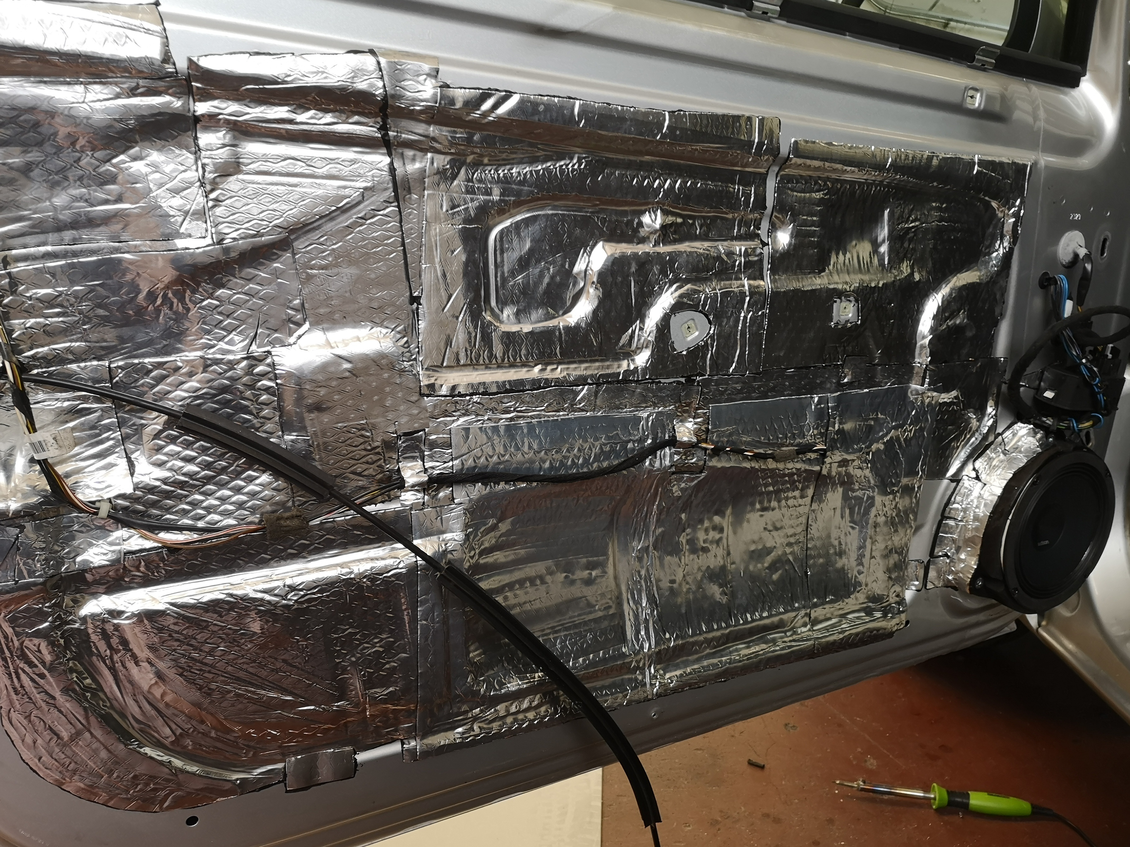

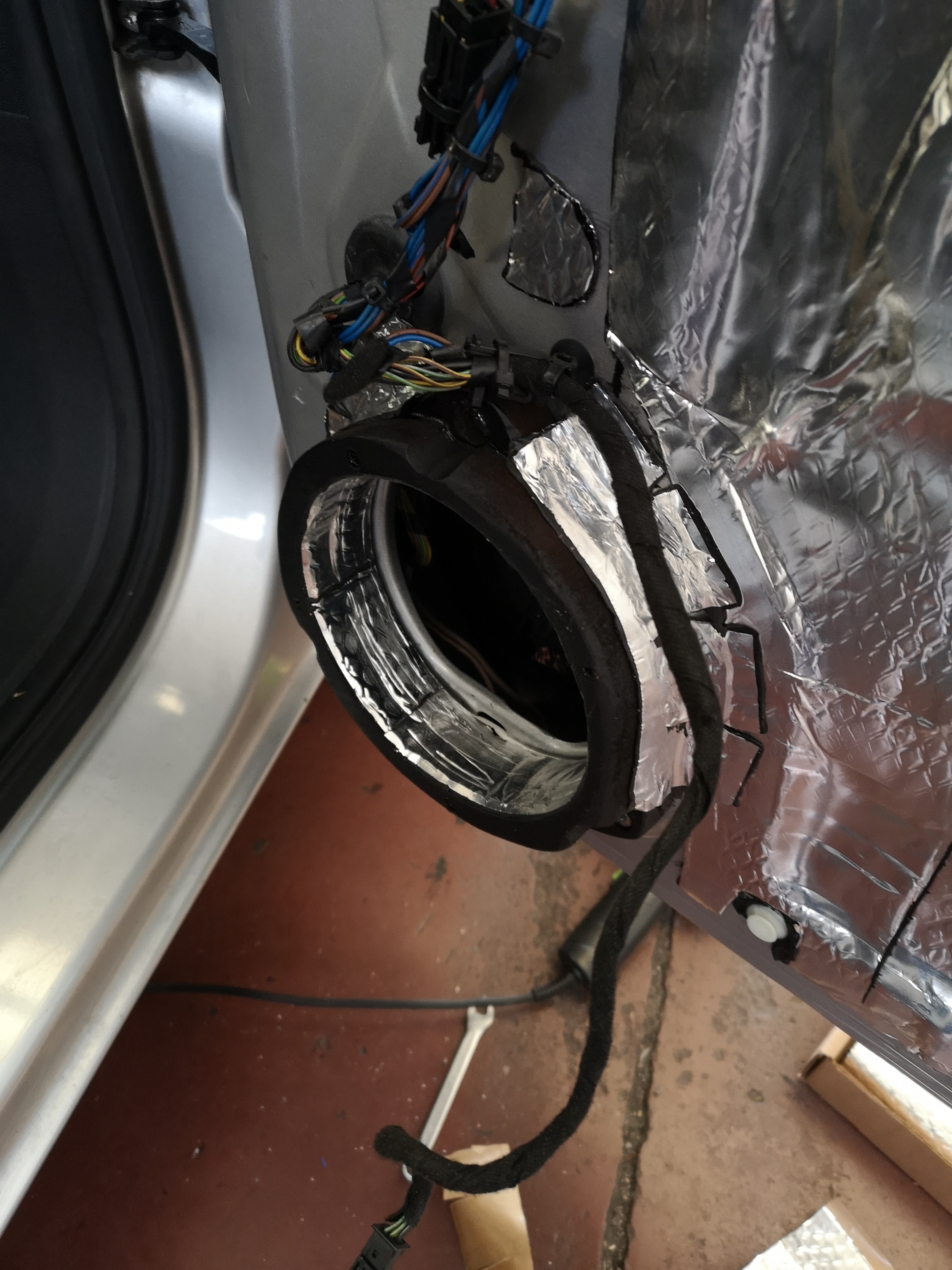

Poi è stata la volta dei supporti dei woofer e una appesantita ai fori di ispezione.
Qui alcune foto di come ho sistemato i supporti, incollati fra loro e dato una passata di antirombo.
Per i fori di ispezione invece non me la sentivo di perdere tanto tempo a fare i coperchio in mdf o acciaio. Ho provato semplicemente a mettere un altro strato di butile sopra. Contano che ce ne erano già due, uno dal dentro e uno dal fuori, è venuto un sandwich da 6mm.. Così a sentire mi è sembrato molto robusto.
Per collegare i woofer, non avevo a disposizione dei fastom degni del nome che portano. Quindi, ho saldato direttamente i cavi sui contatti Dell altoparlante e interposto in mezzo al cavo un connettore xt30. Non so se è abituale, ma quando correvo con i buggy 1/8 elettrici si usavano per il collegamento delle batterie ed era affidabilissimi e di corrente ce ne passava veramente tanta.
Alla fine, ho tirato in avanti il woofer di 6 cm, non so se è stato un effetto placebo, ma posizionando l orecchio davanti l altoparlante (con la cartella montata) il suono l ho sentito più limpido, invece con i supporti di plastica, dove il woofer stava molto piu lontano dalla cartella il suono lo sentivo più cupo, quasi offuscato.

Sta venendo un bel lavoro, bene!
Gli XT30 sono ottimi per questi lavori a mio avviso e con pochi spicci ne prendi una busta , anche io li uso!

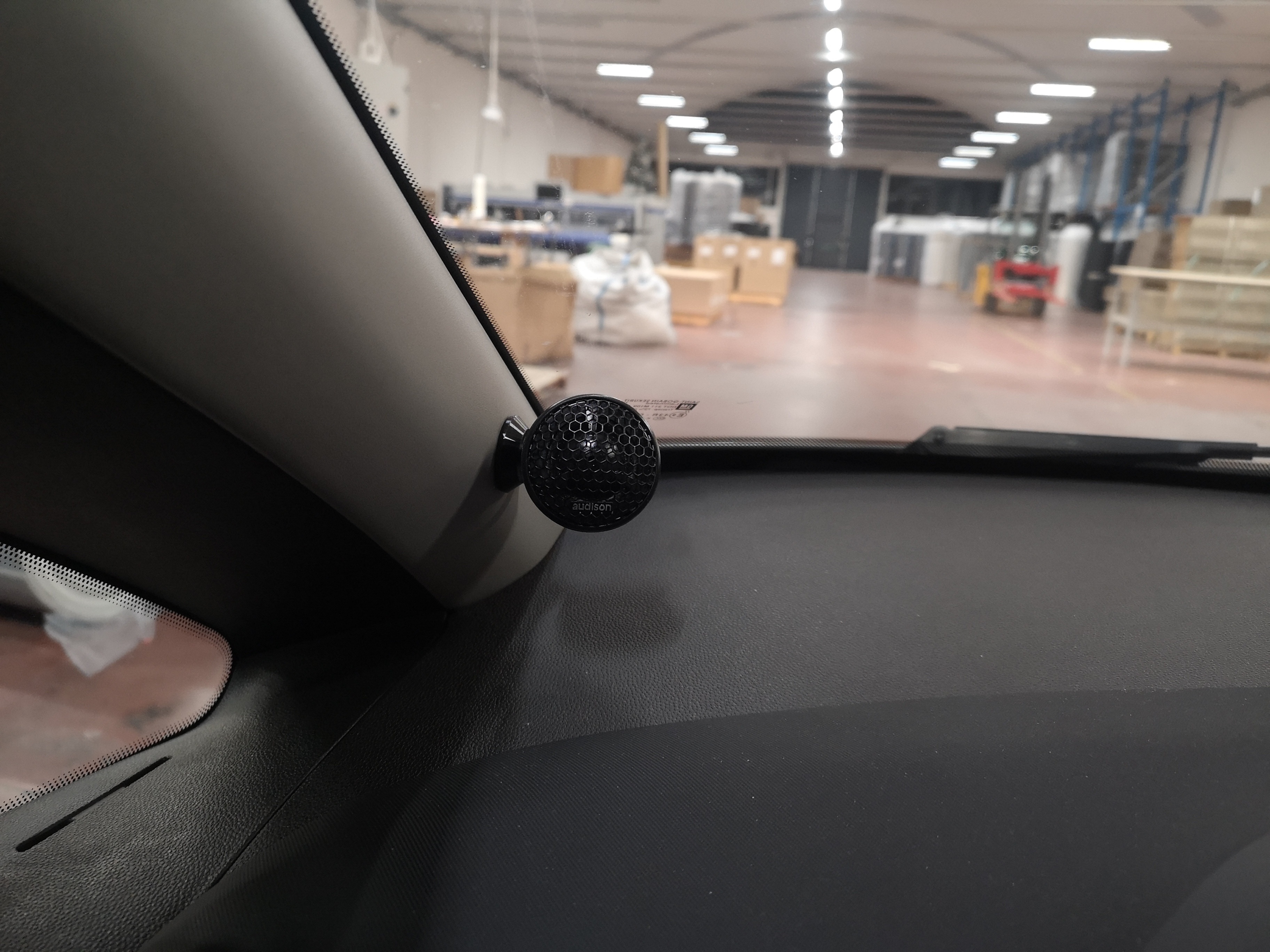

Montati anche i tweeter

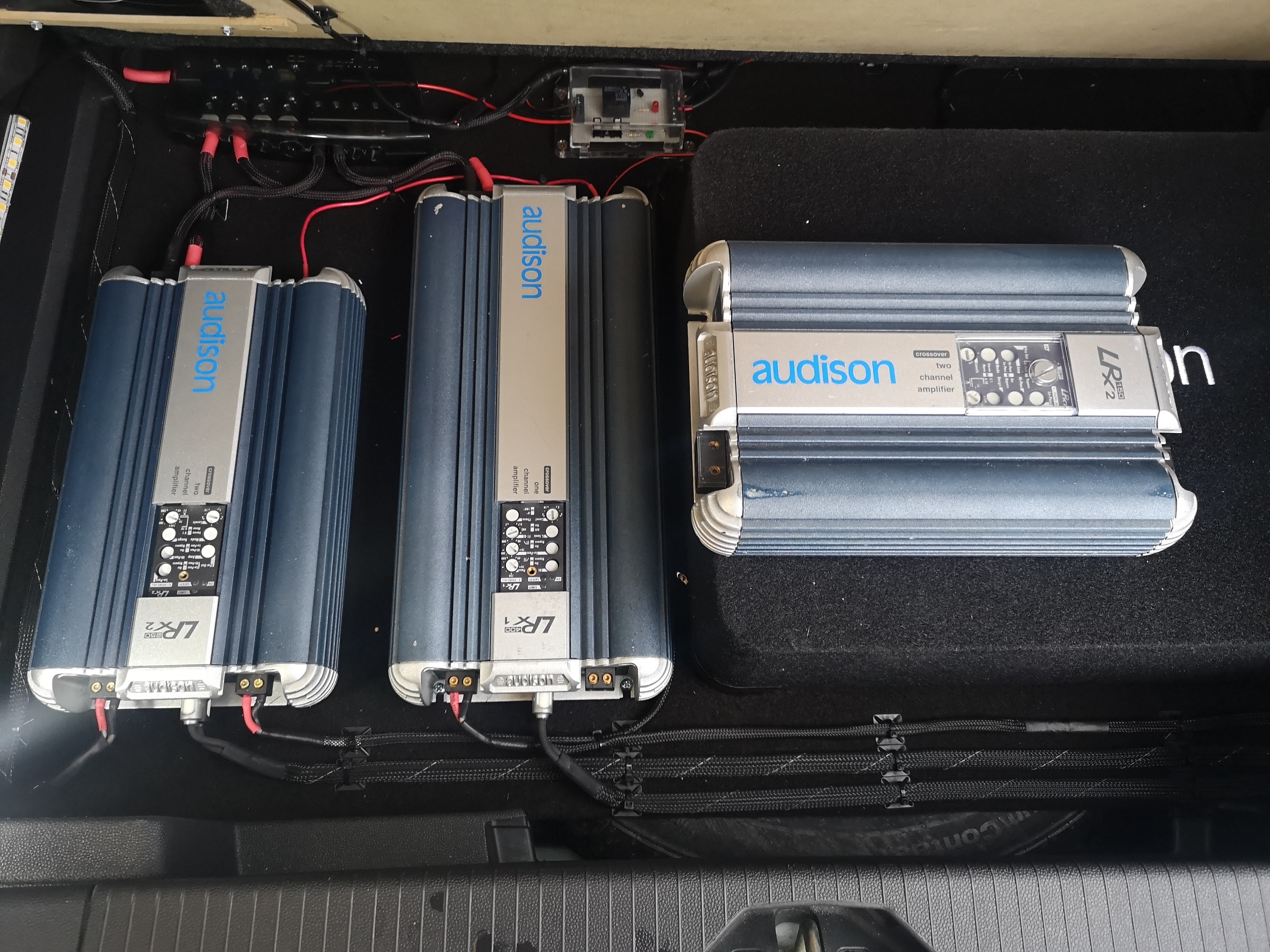

Tralasciando il discorso dsp. Arriverà il suo momento.
Mi devo preparare per cambiare il cavo di alimentazione.
Al momento montato c è un cavo 8 awg, messo inizialmente perché non era previsto arrivare a questo punto 😁.
Ma dal momento che monterò 3 amplificatori e processore. L 8awg sarà molto molto stretto.
