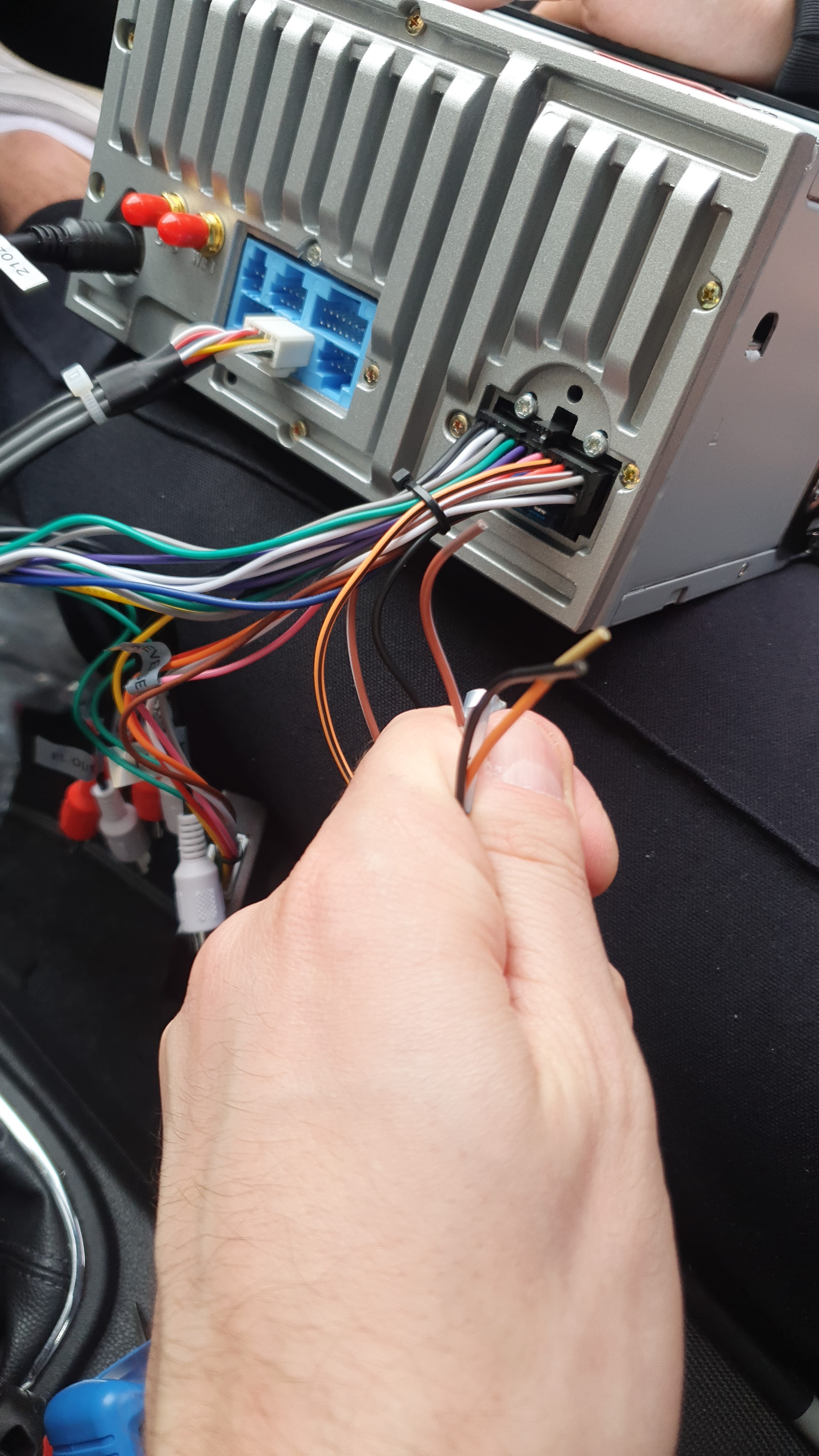

La radio nuova non ha uscita per il Rem dell amplificatore. La vecchia radio lo aveva. Dove mi posso collegare?

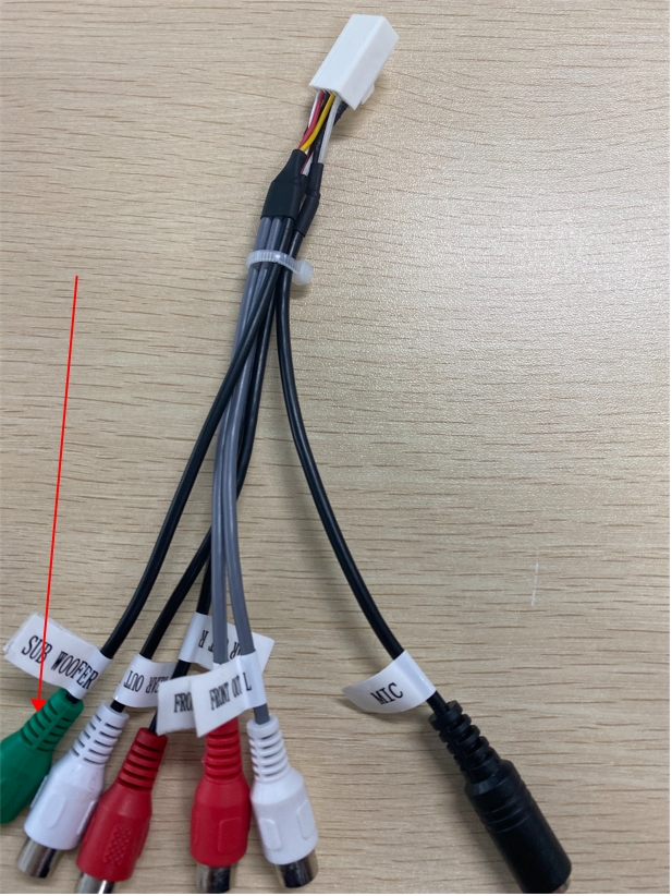

Questa nuova radio ha 1 uscita singola rca per il sub, poi ha 2 coppie di rca left e right. Dal mio amplificatore invece esce con una coppia di rca (rosso e bianco). Come mi collego ? Adattatore Y? O un cavo in left e uno in right ?

La tua nuova sorgente avrà una coppia di RCA per le uscite pre “front”, una coppia per le uscite pre “rear” e un RCA singolo per l’uscita pre “sub”. Si vede anche dalla foto. Se il tuo ampli lo usi per il sub (non è scontato eh.. di solito si amplifica anche l’anteriore..) e non ha un commutatore “mono” o altre indicazioni, per cui devi collegare entrambi i canali, devi mettere un adattatore ad Y.
Per quanto riguarda il “remote”, faccio davvero fatica a credere che non ci sia una uscita adatta. Sarebbe la prima volta che vedo una sorgente con le uscite “pre”, senza uscita “remote”.
Guardando le foto, c’è un cavo BLU che esce dal fondo della radio. Cosa riporta il manuale? Perchè in genere, il blu o blu/bianco è il “remote out” o “auto ant”. Che in qualche caso sono separati. Ma più spesso sono la stessa cosa.
Mentre il rosso è quasi sempre il terminale da collegare al + sotto chiave e l’arancio oppure giallo è quello da collegare al + permanente. In qualche caso, se il sotto chiave è arancio, il giallo è da collegare al + luci per attenuare il display quando accendi i fari. Marrone e arancio rigato sono altri servizi. Ad esempio il “mute” per i viva voce esterni.

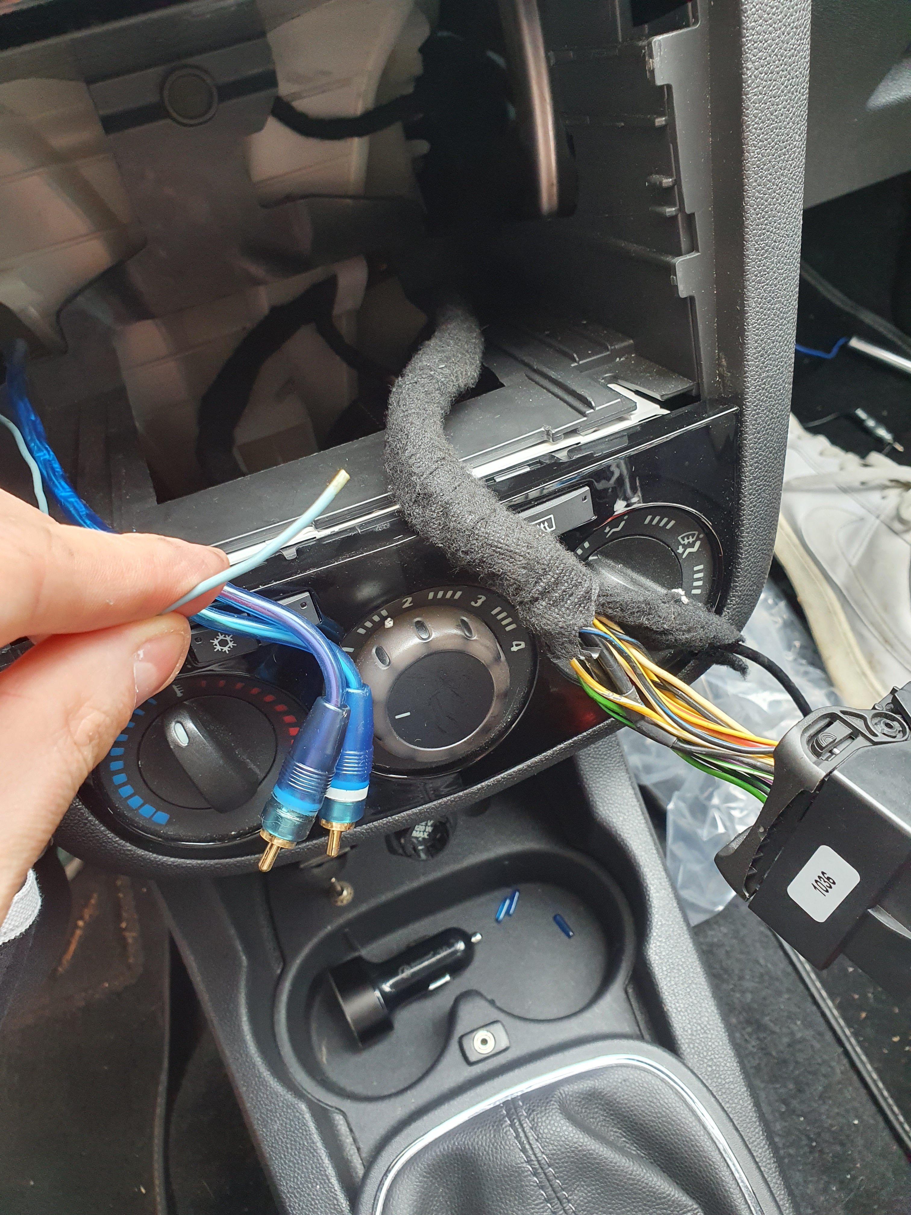

allora alla fine ho collegato l RCA con un connettore a Y. il filo antenna al blu dell'iso e il remoto dell'ampli al rosso dell iso. Tutto funziona. Grazie

allora il filo del remote che proviene dal sub gli o messo un interruttore. quindi decido io quando accenderlo o meno indipendentemente dalla radio. in pratica se tolgo la chiave non arriva piu alimentazione. e si stacca tutto, radio e e ampli. quando inserisco la chiave arriva corrente ma per un tempo limitato, poi stacca tutto (misteri opel). invece con quadro acceso la corrente chiaramente arriva sempre. il venditore mi ha detto di collegarmi al filo rosso per il remote dell'ampli, mentre al filo blu per l'antenna. entrambi i fili comunque arriva 12 volt.
dalla radio invece non usciva nessun filo 12 volt, in pratica ,mi sono collegato prima che arrivasse all'iso della radio...
per l rca ho usato un attacco a Y e sembra anche li funzionare.

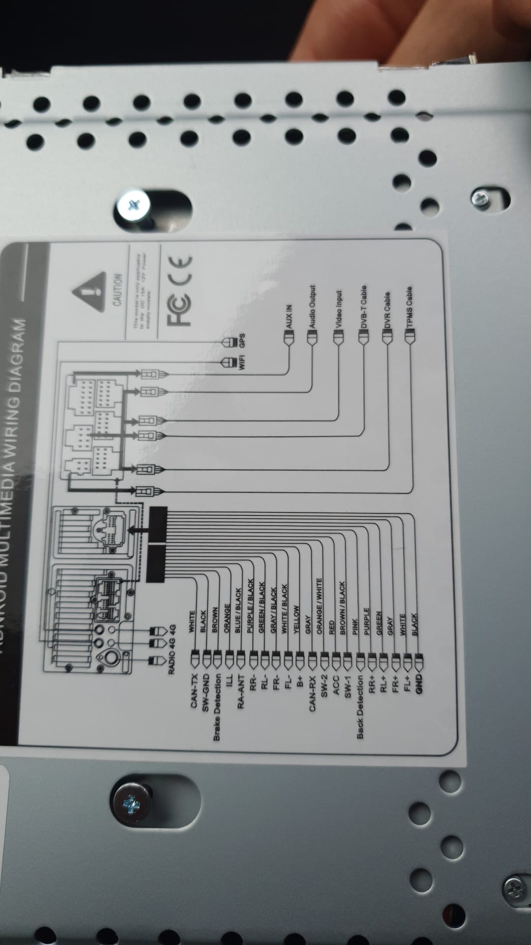

allegato diagramma radio.
la radio non ha il remote che usciva. mi sono dovuto collegare prima.
la radio è nuova, sigilli compresi.

Il “remote out” è il Blu/nero siglato “RA-Ant”. li dovresti collegare sia il remote dell’ampli che l’antenna elettrica, per fare le cose corrette.

In pratica quando stacco la chiave non arriva manco più corrente alla radio nonostante mi sia collegato al rosso che dovrebbe avere sempre corrente. Ricordo infatti che comunque togliendo la chiave la radio non si poteva più accendere. E proprio fatta così la macchina. Per le viti i CD non li uso..magari se devo ritogliere la radio le tirerò via..

Allora..
In plancia, SICURAMENTE c’è sia il + permanente che il + sotto chiave.
Se me manca uno dei due, è, al limite, il sotto chiave. Che manca di solito nelle auto dove la sorgente originale è comandata via CAN Bus.
Se le connessioni non sono standard, BISOGNA GUARDARCI CON IL TESTER. Altrimenti si rischia di fare dei danni. E si deve consultare il manuale e lo schema di collegamento. Che, come evidenziato, mostra la presenza del “remote out”, come previsto, anche se indicato come “RA Ant”. Strana variazione del più comune (ma antico) “Auto Ant”.
Riguardo all’accensione/spegnimento tramite quadro, ci sono tipicamente due casi possibili.
Il primo e CLASSICO, prevede il + diretto che mantiene le memorie e le impostazioni e il + sotto chiave che, SE LA RADIO VIENE LASCIATA ACCESA, permette accensione e spegnimento con il quadro.
Il secondo caso, tipicamente implementato sulle radio OEM, è la presenza del solo positivo DIRETTO e del controllo dell’accensione e spegnimento della radio con il quadro, attraverso istruzioni date tramite linea CAN Bus. In questo caso, per montare una radio after market, è necessario portare un sotto chiave in plancia. Oppure, se la radio lo permette con impostazioni tali da non scaricare la batteria, rinunciare all’accensione/spegnimento col quadro.
Nel caso in esame, sicuramente c’è il + sotto chiave e anche il + diretto. Sennó la sorgente non terrebbe le memorie tra uno spegnimento della macchina e l’altro.
