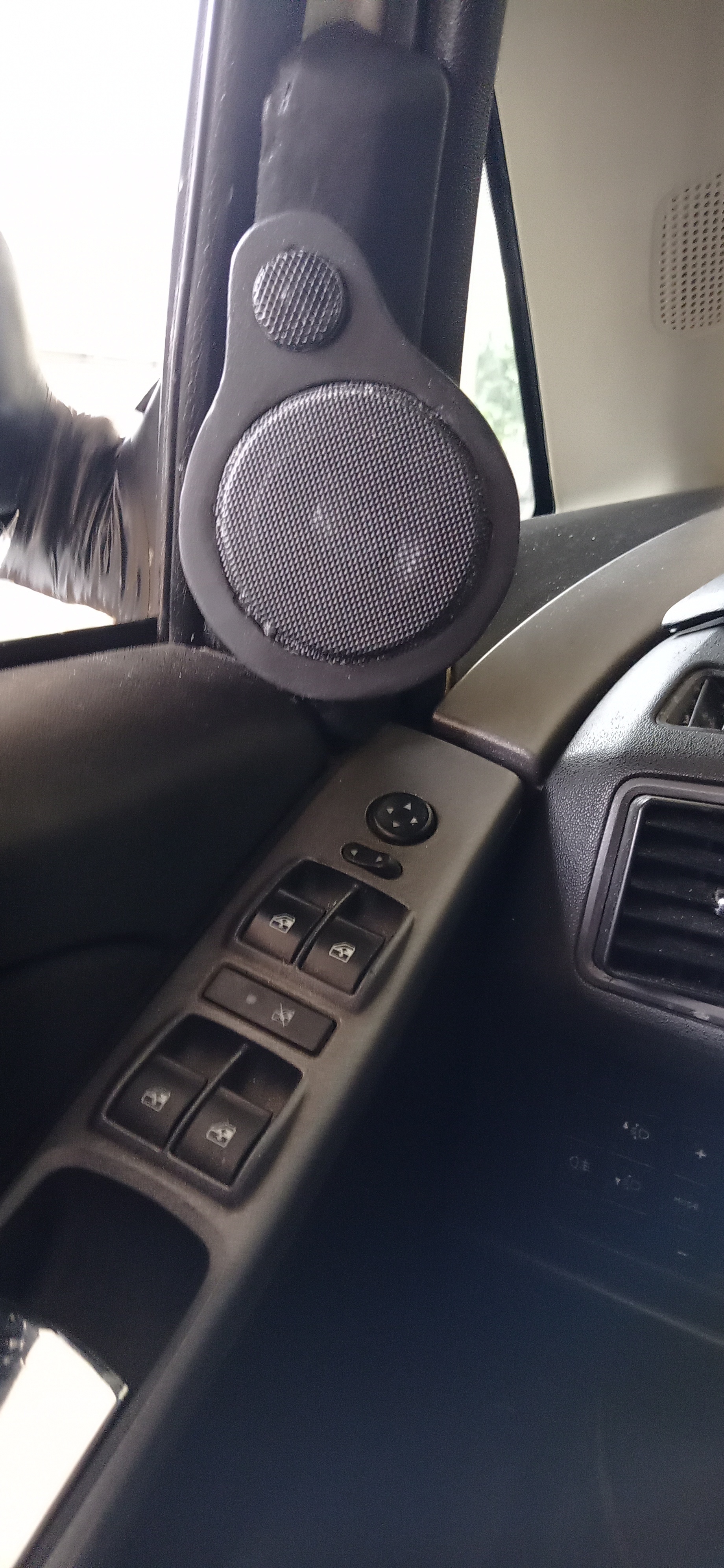

Se vuoi alzare la scena le strade sono due....
O fai un tre vie e monti medio e tweeter a montante o sui triangolini della portiera. Oppure monti un FR. Sempre a montante (certo la sezione alti non è la stessa cosa ma hai un incrocio in meno) e risparmi due canali di amplificazione.
