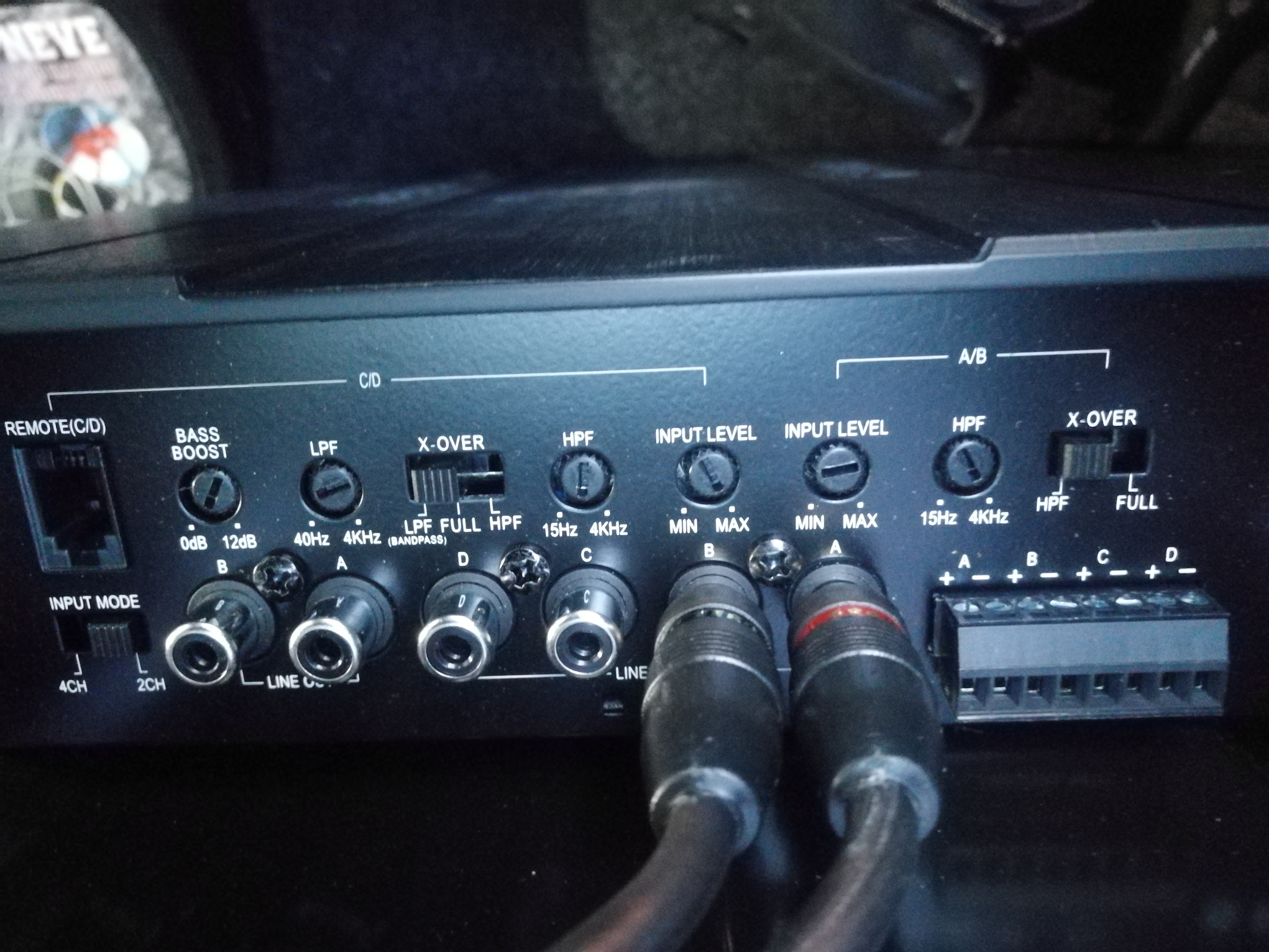

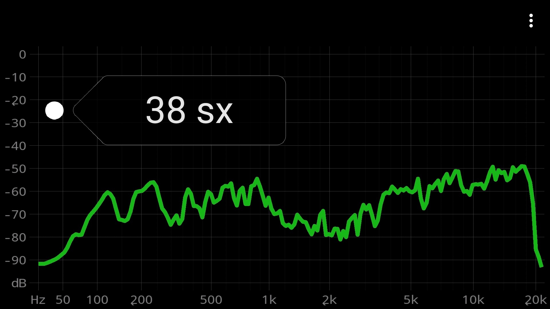

Eccomi!

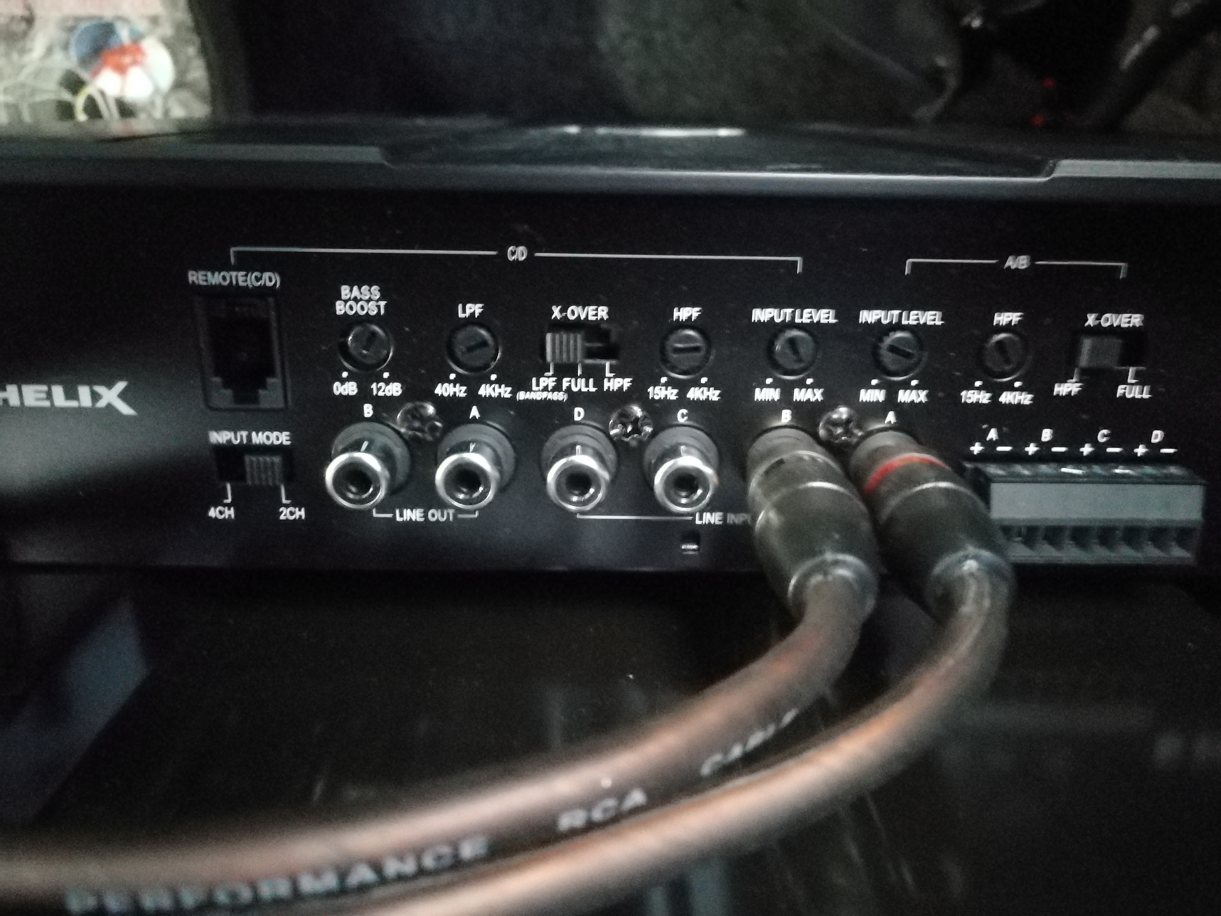

Sono sceso un po' con lpf ritornando com'era prima
Poi ho rialzato hpf un minimo
E abbassato di 2 input level.

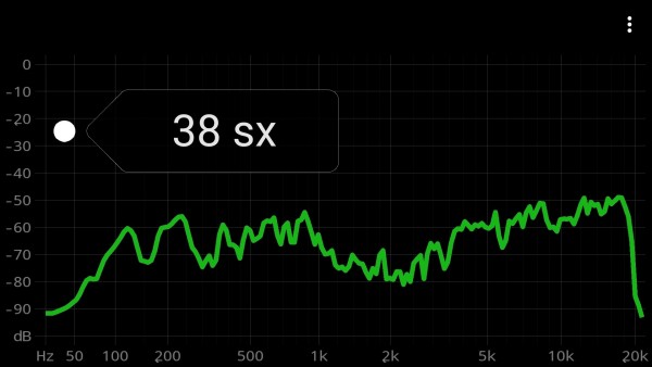

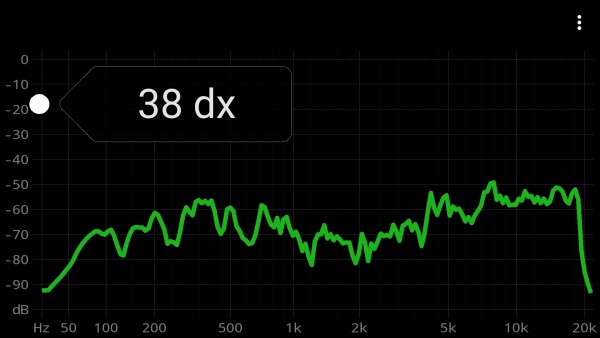

Ecco le foto:
Settaggi:
Misure:
Edit: mi sono accorto adesso che invece di salire hpf l'ho portato giù -.- T_T

Secondo me se sistemi sta cosa è abbassi appena appena i tweeter ci sei.
Re: Amplificatore può migliorare il mio impianto?
#243
Non vogliono abbassarsi sti' tweeter @_@ :hahahah:
Abbassa di altri 2 stacchi input level dei tw...
Hpf se dici lo alzi magari di 4 stacchi, al momento, solo per regolare sopra,
se c'è qualche distorsione sotto, può compromettere qualcosa sopra...
poi lo rimetti in base al tuo giusto compromesso senza sub...

dal grafico dovrebbe abbassare di almeno 10dB che sono tanti se vedo bene ha i woofer al max partirei con i tweeter al 50%
poi io alzerei il passa basso per livellare un po' i medi
#245
Delirium ha scritto: 7 mar 2022, 23:50 poi io alzerei il passa basso per livellare un po' i medi
Si, ma prima volevo vedere cosa succede con i tw abbassati... se ci mettiamo a fare alza qua, scendi la, non ne usciamo,
si deve fare a step, una cosa alla volta.

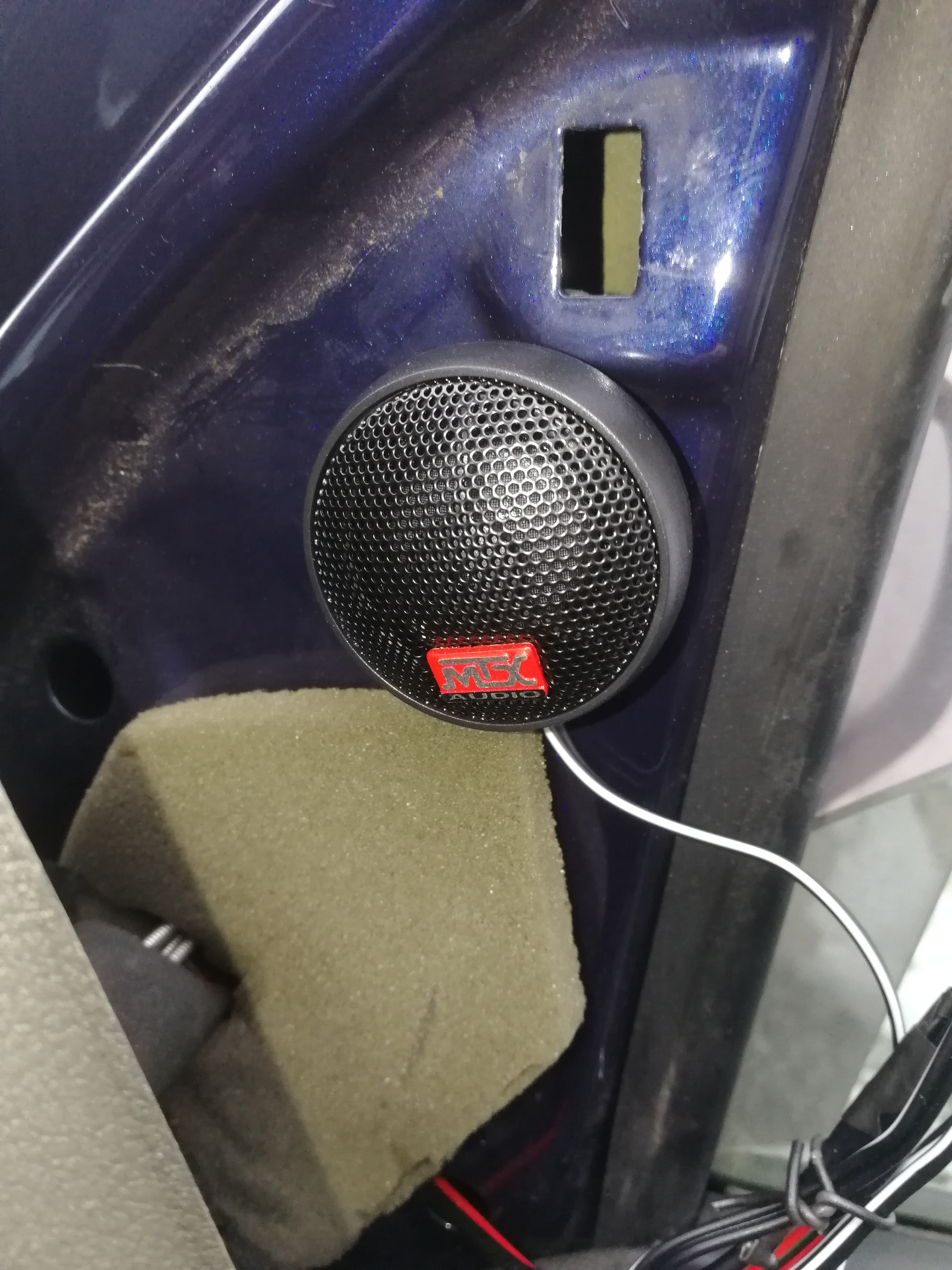

Poi volevo chiedervi un altro parere, che mi è venuto un dubbio sul montaggio dei tweeter. Io li ho montati così:
Ma così ho 2 coperture, quella del tweeter originale e l'altra che vado a mettere con il triangolo, non è che vado a "coprirli"? Dovevo togliere anche la parte anteriore?

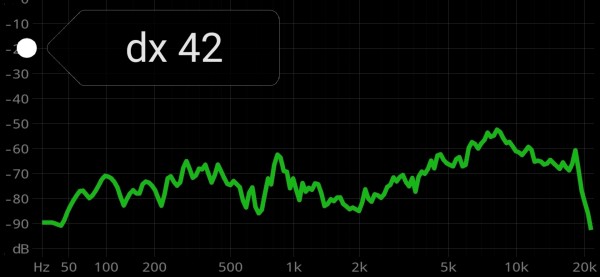

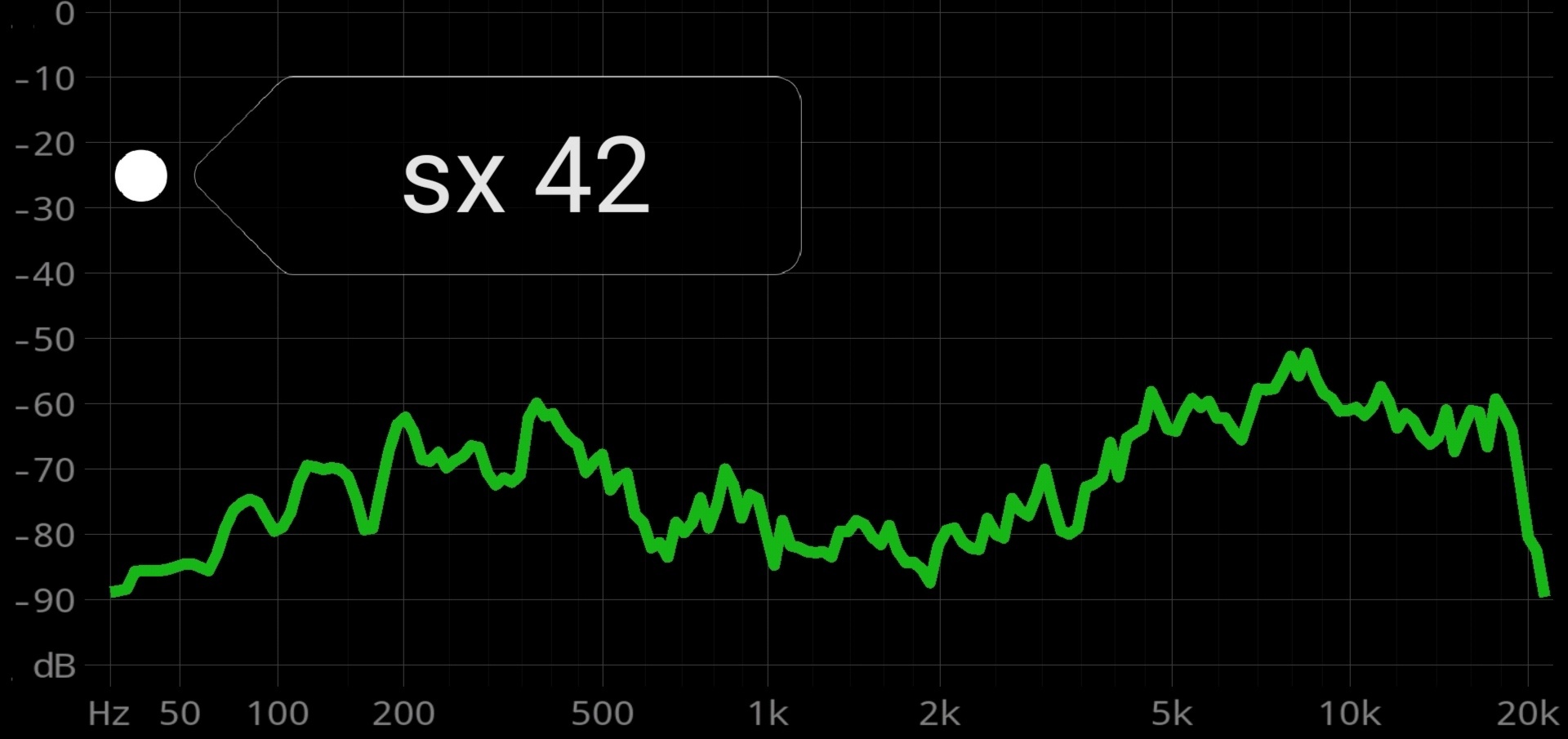

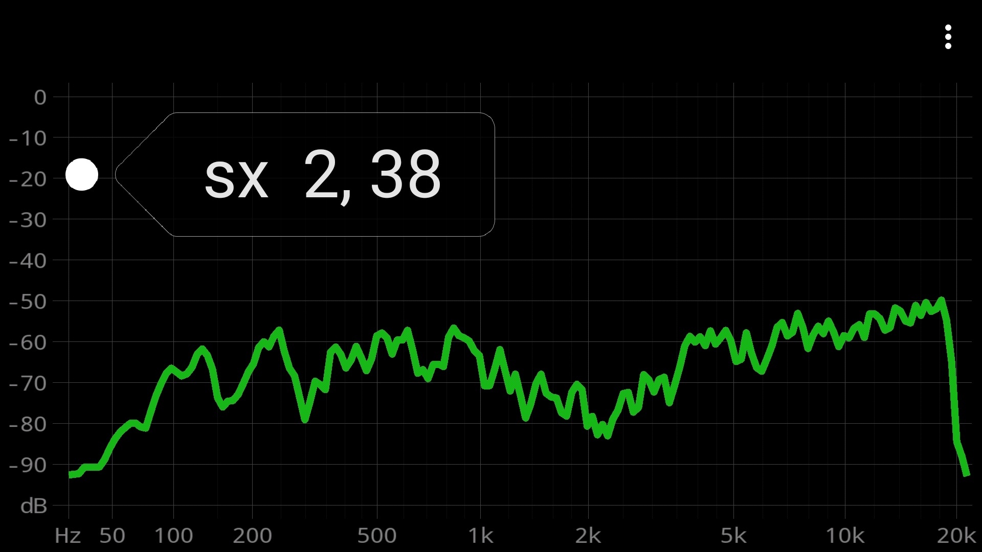

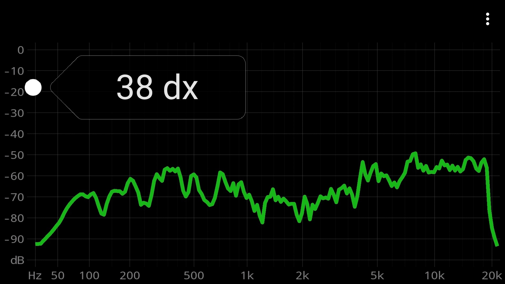

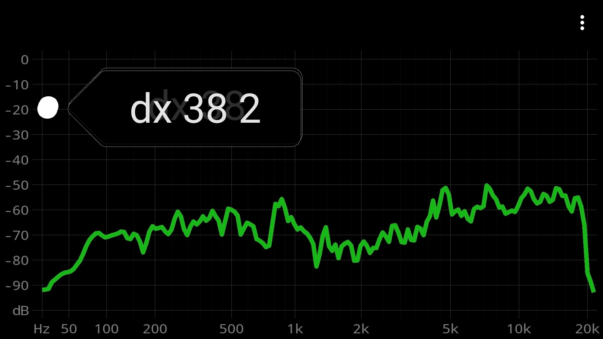

Ho abbassato di 2 stacchi il tw:
E alzato di 4 hpf:
Scendo ancora di 1 con il tweeter?
Il volume è a 38 perché ho cambiato "metodo"
Ma adesso sarà sempre questo e sempre allo stesso modo, come suggeriva ozama in modo da essere più preciso possibile.
Ultima modifica di Sc0rpion19 il 8 mar 2022, 19:37, modificato 1 volta in totale.

Effettivamente "scatti" "scatto"
Abbasserei anche di 2 scatti,
oppure alzi di 1 il wf
HPF avevi alzato di 4 scatti,
abbassa di 1 scatto
Ultima modifica di Darios il 8 mar 2022, 19:59, modificato 1 volta in totale.
abbassa di 1 scatto
Va bene abbasso hpf di uno
E provo alzando il wf,
ozama ha scritto: 8 mar 2022, 19:58 Bene.
Se posso suggerire, per adesso, fregatene del suono. :yes:
Come metti il telefono per fare la misura? Giusto per capire il metodo. :hmm:
Poi, come detto, misurerei gli altoparlanti singolarmente, per vedere le risposte reali acustiche.
Così cerchi di capire da dove viene il buco a 2 KHz e puoi decidere come intervenire, cercando di riempirlo. :yes:
Lo metto appoggiato con il microfono in avanti al poggiatesta,
Altrimenti volevo provare con gli auricolari bluetooth che penso abbiano un microfono migliore, però non saprei.. dovrei prima vedere se è fattibile..magari è una stupidata
Per misure singolarmente intendete solo i due wf e solo i tw giusto? Oppure solo sinistra o solo destra? Magari per voi è ovvio..ma per me no :hmm:

Singolarmente :)
ognuno per i fatti suoi...
per "sbrigarci", al momento direi il wf dx,
e farlo salire fino a quanto sale, giocando con LPF
inutile tagliarlo più alto se non ci arriva,

Potresti anche provare ad invertire la polarità dei tweeter visto il dubbio sollevato sul comportamento nella zona di incrocio
#260
Delirium ha scritto: 8 mar 2022, 20:56 Potresti anche provare ad invertire la polarità dei tweeter visto il dubbio sollevato sul comportamento nella zona di incrocio
Ma ancora non l'abbiamo sistemato la zona di incrocio,
eravamo ancora fermi ai livelli!
A distanza difficile fare 3-4 cose insieme
