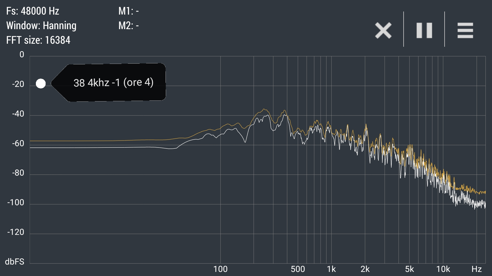

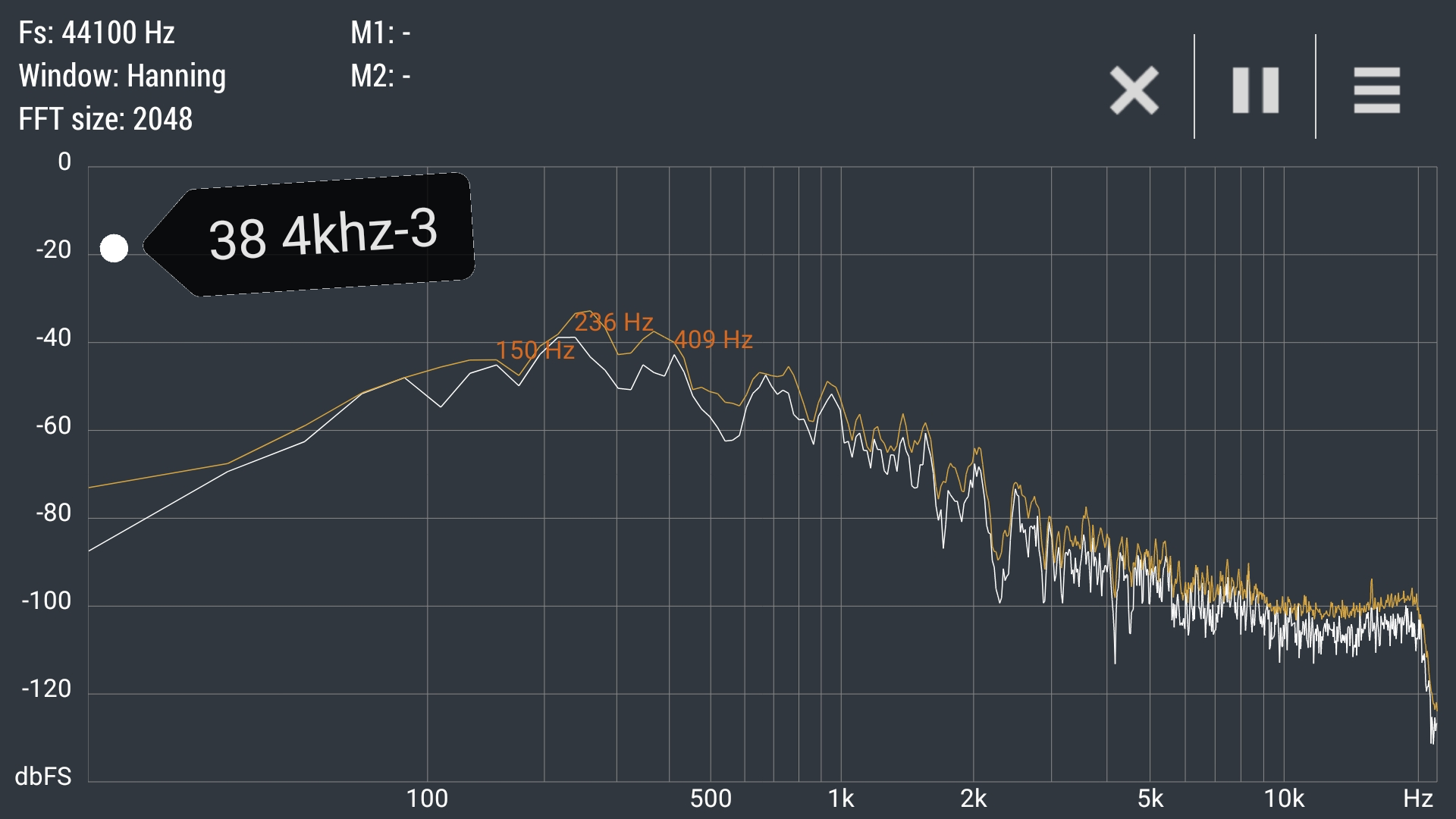

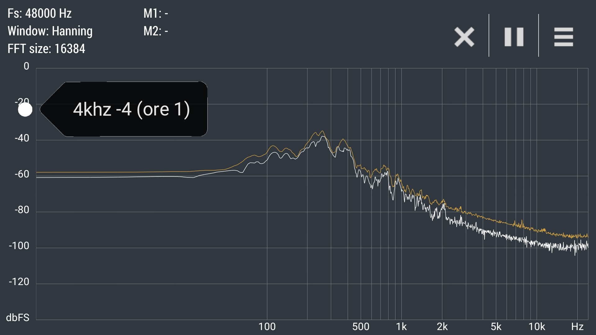

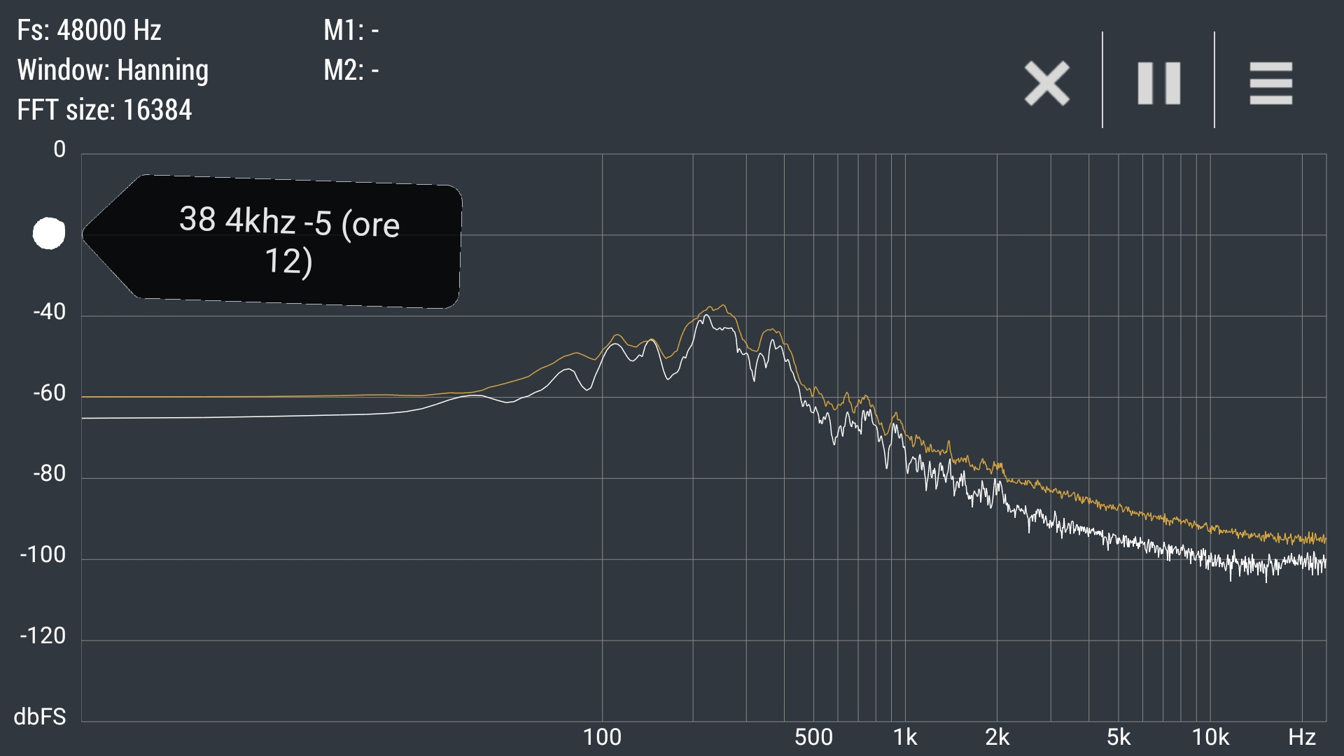

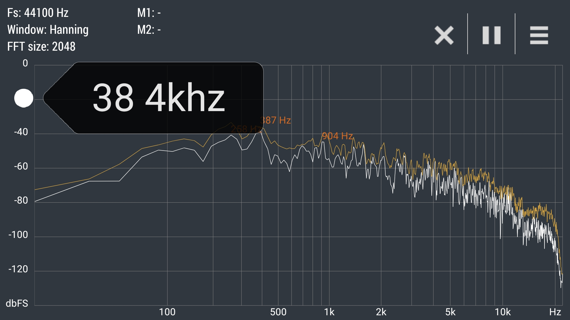

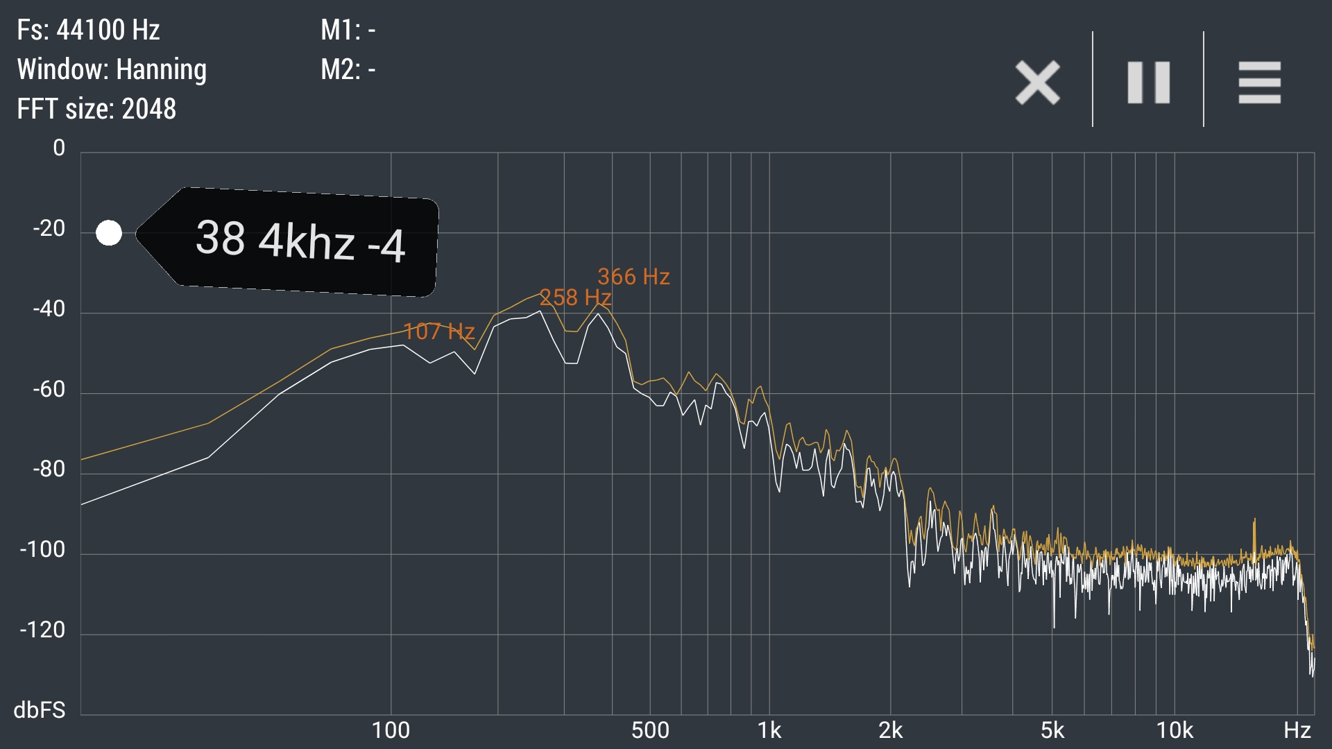

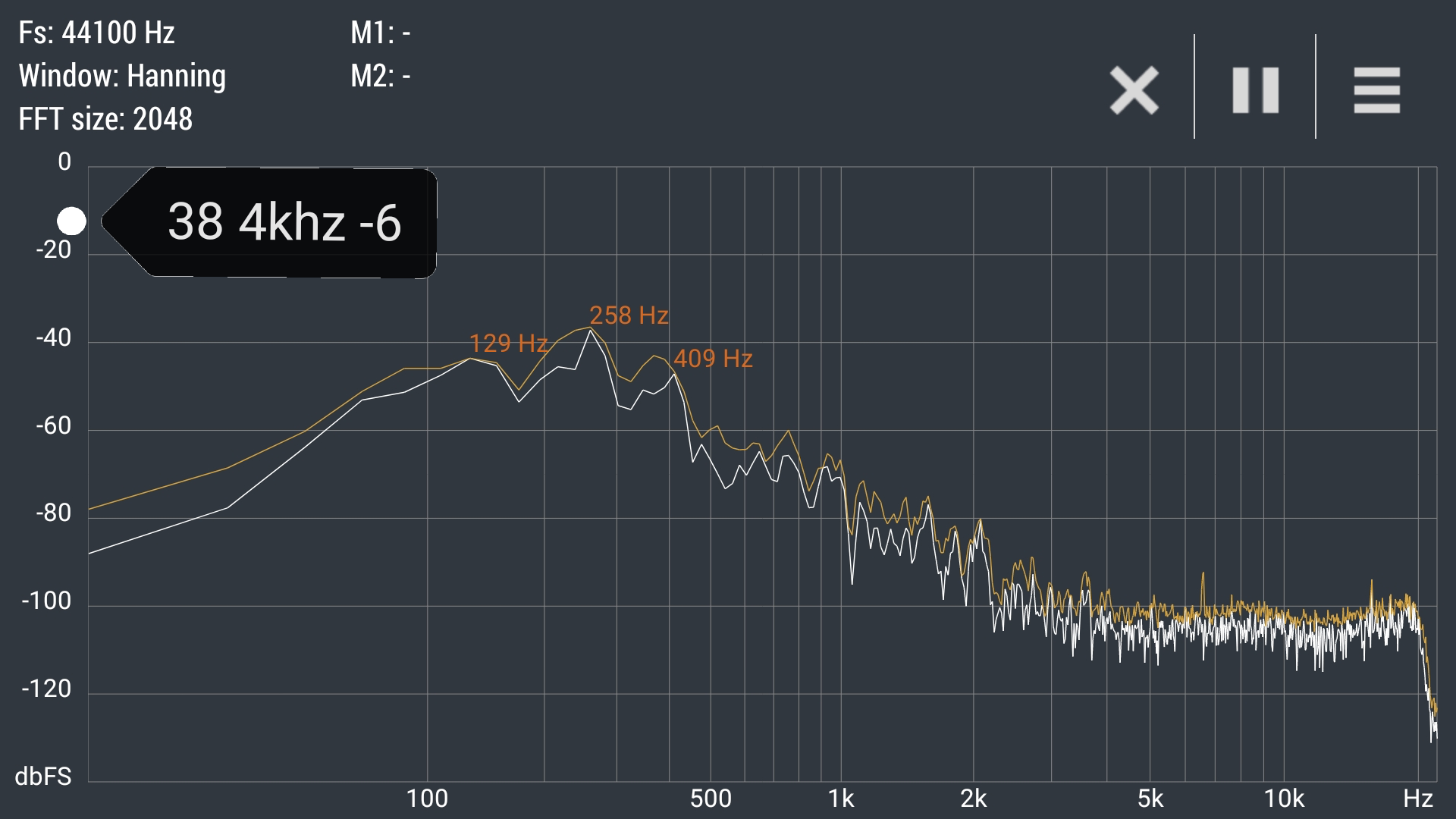

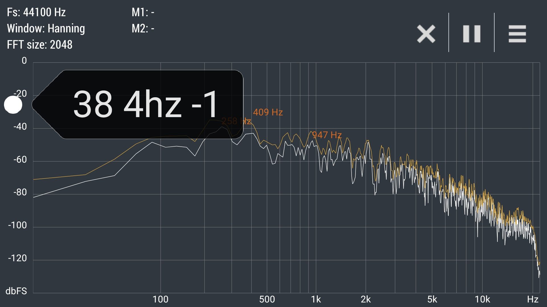

Ho provato a misurare solo il woofer dx @Darios non so perché ma il balance è come se fosse disattivato, ho staccato un RCA per poter misurare solo il destro.
Sono partito da 4khz (ore 5) 4khz -1 (ore 4) 4khz-2 (ore 3) 4khz -3 (ore 2) 4khz -4 (ore 1) 4khz -5 (ore 12) 4khz -6 (ore 11) A -4 scatti 1khz inizia ad andare giù

Re: Amplificatore può migliorare il mio impianto?

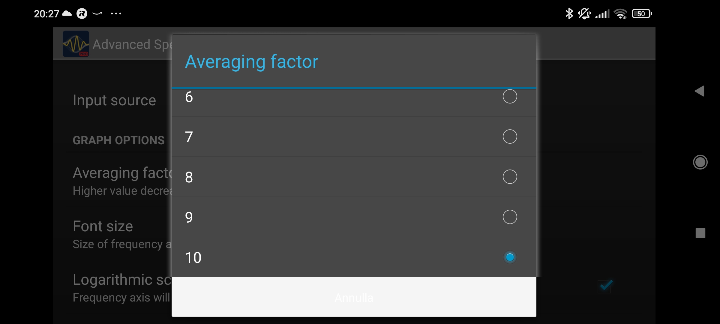

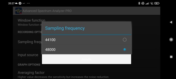

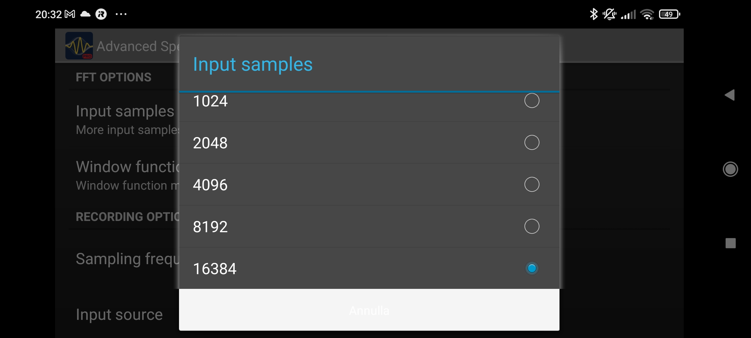

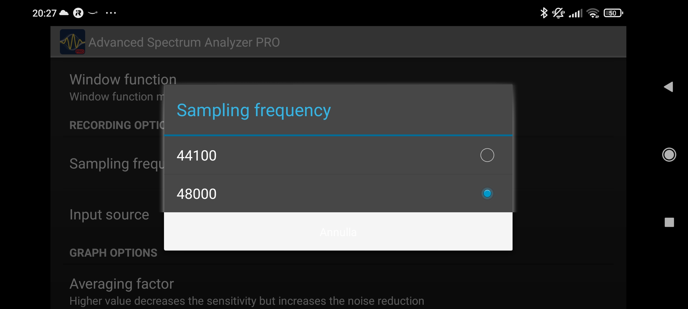

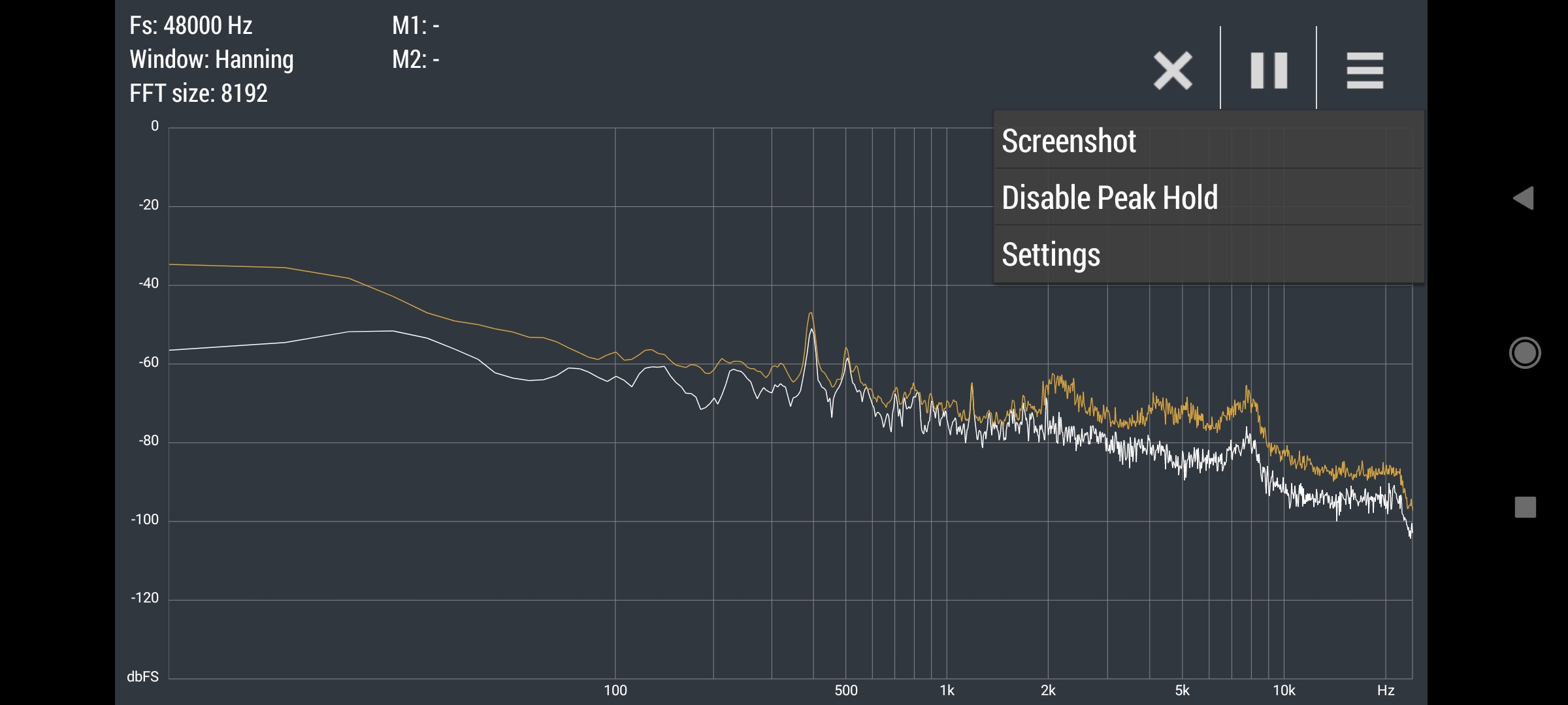

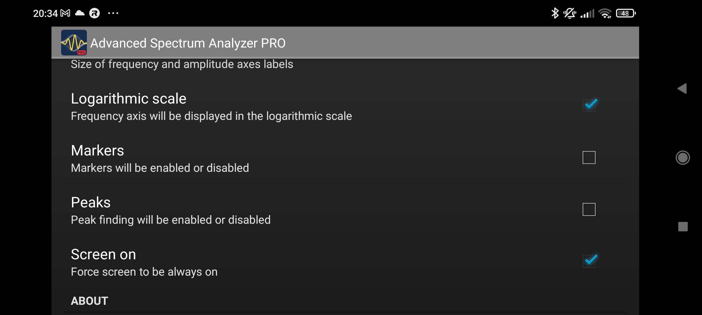

Cambiato app ma ti mancano un po' di setting...
Poi ti manca anche un po' di metodo... Lo avevo già detto?
La linea che ti interessa è SOLO quella del Peak. Devi lasciare che il telefono registri rumore rosa per almeno 30secondi ininterrotti senza rumori extra ad ogni step di misurazione.
Fondamentale che tu registri a porte chiuse e motore spento se riesci a farlo con anche il tuo corpo piazzato al posto di guida... Meglio....

Va bene.. grazie, domani riprovo con questi setting..The_Bis ha scritto: ↑11 mar 2022, 20:38 Poi ti manca anche un po' di metodo... Lo avevo già detto?

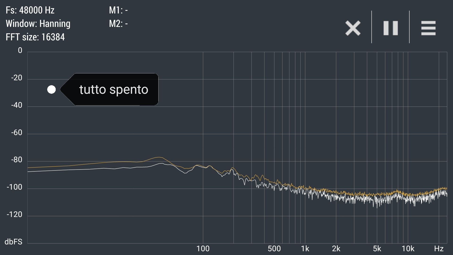

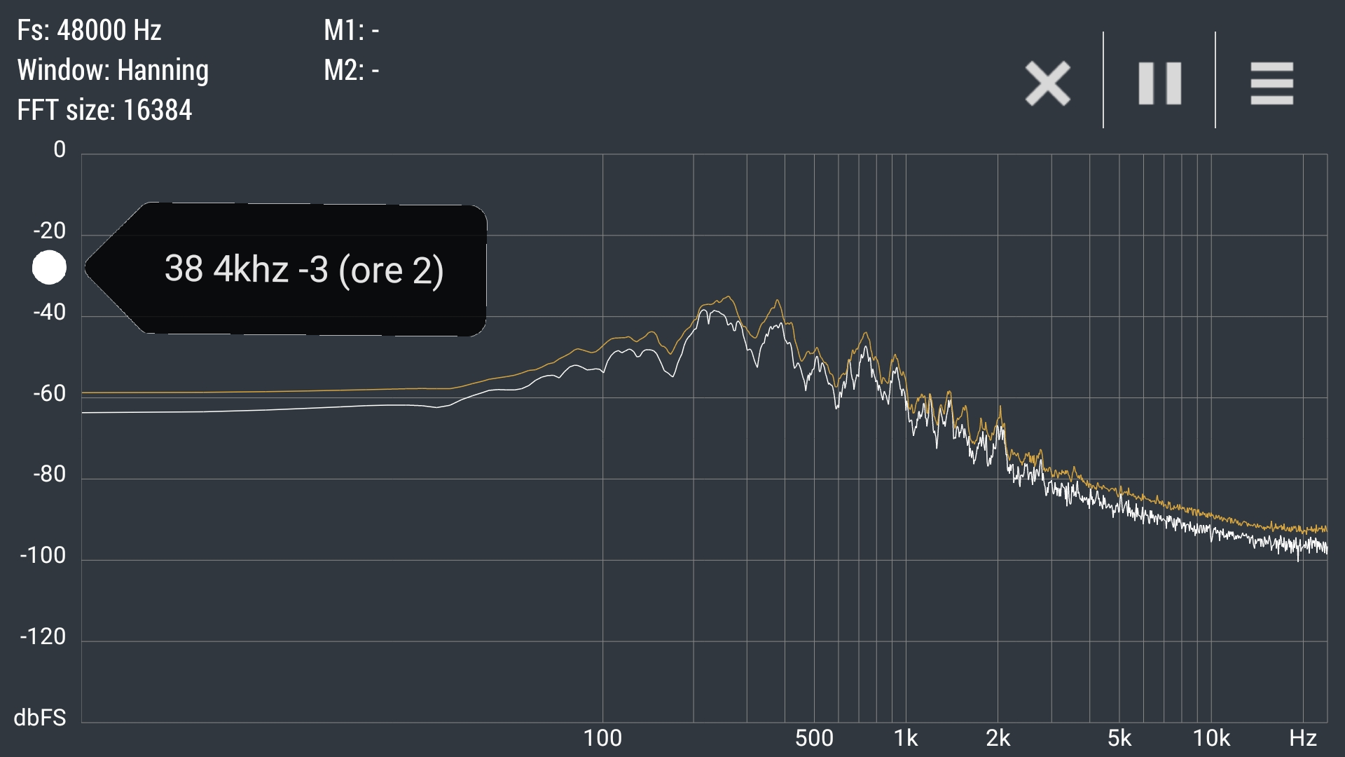

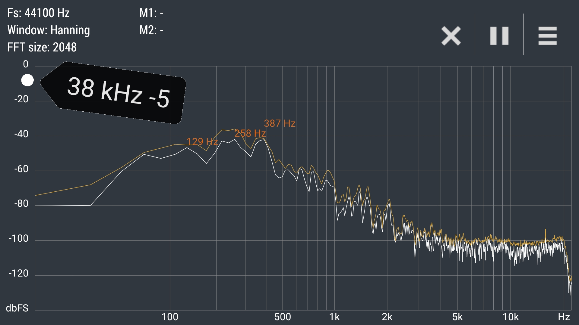

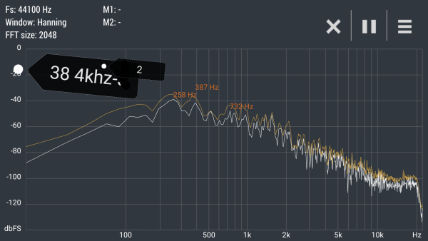

Ho rifatto con i settaggi corretti.
Iniziato con tutto spento: Ore 4 Ore 3 Ore 2 Ore 1 Ore 12 Edit: è tutto a volume 38 e sul woofer destro..
Per me da questo lato il punto giusto potrebbe essere tra le ore 3 e le ore 4. Che corrisponde piú o meno ad un taglio sui 3k. Poi devi fare lo stesso processo e cercare di fare in modo che la regolazione del woofer SX ti dia più o meno una curva identica.
Sia come volume che come risposta in frequenza.
Mi viene un dubbio amletico...
Stai misurando con l'HPF sui woofer al minimo (15hz) e il BassBoost a 0 (zero) vero???

BassBoost è sullo 0 però hpf non l'ho più toccato dall'ultima foto postata, ovvero circa ore 12
No a 12
comunque in questa condizione direi 3
Il sinistro principalmente essendo fuori asse, può perdere da 2-3khz in poi...Sc0rpion19 ha scritto: ↑12 mar 2022, 19:08 Ok a questo punto il wf sinistro lo misuro con hpf al minimo?
Così domani mattina riprovo..
E nel caso fosse differente al destro cosa faccio? Cerco il compromesso fra i 2?
dipende da quanto riesce a salire, l'ogiva può aiutare.
in altri casi estremi scende anche prima, dipende dal wf.
Il wf ha una Fs di 69Hz, quindi boh, lo lascerei anche a ore 9 o 10,
quello lo valutiamo dopo...
Non so se gli altri vogliono vederlo a 15hz
