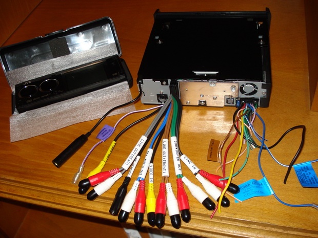

alpine e jvc non sono la stessa cosa...devi controllare nel retro della tua sorgente che entrata hai denominata line-in
mi risulta da questa foto che hai due comuni rca

Grazie tante si vedo, vedo però anche una potenziale entrata del cavo Ai-NET, quella rotonda a sinistra fissata, ti risulta? Grazie ancora
qua si vede meglio

L'ultimo dubbio che rimane è quello che dalla sorgente non vedo la selezione AUX, bensì solo A/V input, e quindi non so se usare il cavo ai net oppure quello av-rca, grazie a tutti
Re: 3.5mm Stereo Mini Jack per JVC KD-AVX1
Secondo me se selezioni AV e colleghi l’audio agli RCA di quell’ingresso, senti.

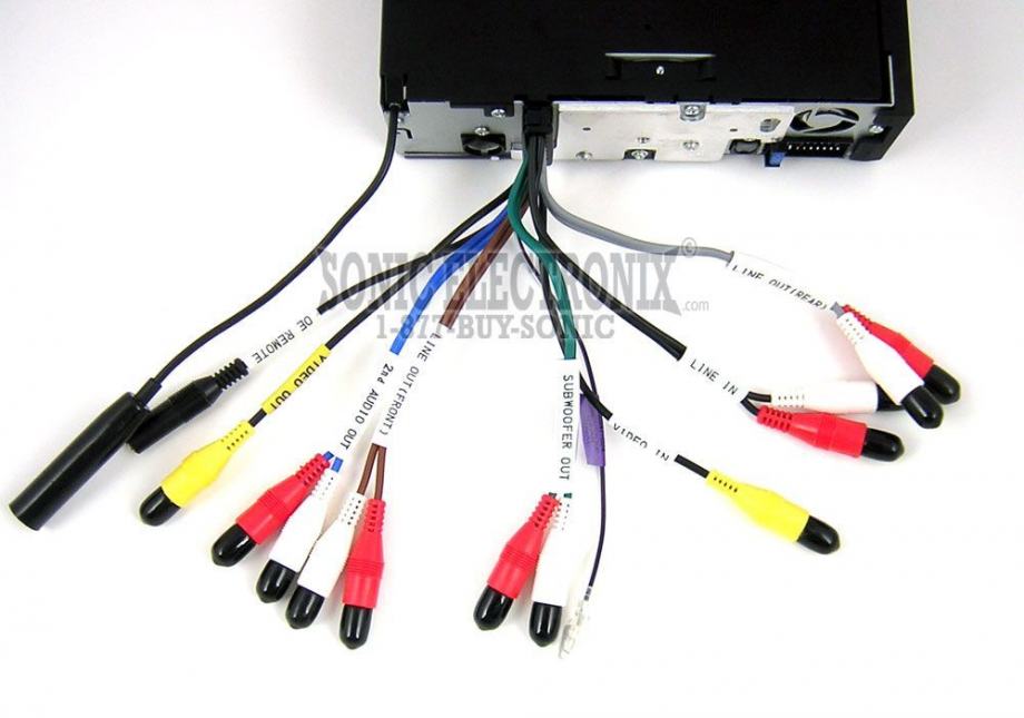

Alla fine ho collegato il cavo 2RCA - 3,5mm minijack (3,5 mm) alla line in, abbandonando l'opzione ai net..
Selezionando av input sento, ma nonostante abbia un modestissimo impiantino (apk 165, ZAPCO ST-2B, stp gold) la qualità audio fa piangere, mancano proprio gli strumenti e l'ampiezza.. che tristezza.
