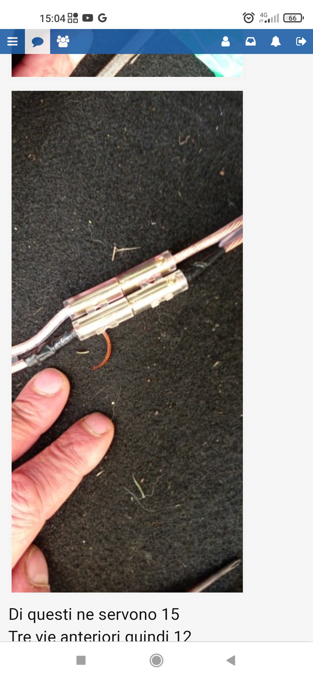

Infatti sto procedendo, mi consigliate due spinotti per fare in modo che non devo tagliare il filo quando devo smontare il cruscotto?

Fuori questi che ti suggeriscono io sono troppo grandi.
I Thender 051-010 che ho per staccare velocemente il subwoofer.
Lo smonto spesso soprattutto per caricare roba e molto grosso 50 litri. Ho messo le dita per far capire le reali dimensioni e il nastro nero per riconoscere al volo il polo negativo.

Li trovo su RGSOUND?
- Messaggi: 3929
Re: Coral Monza MK 165
Io non li ho trovati al epoca li ho presi dal mio istallatore.
Solo che da me costicchiano mi hanno chiesto 28 euro per 4 pin invece @Nostromo nella mia discussione li ha trovati a molto meno.
Se vai a vedere la discussione della Musa vedi a che prezzo li ha trovati lui ma io non sono riuscito a replicare lo stesso prezzo.
comunque se contatti per e-mail ti dicono il rivenditore più vicino a casa tua.
l'articolo è il 51-010.
Ma non avere fretta magari qualche utente ti da un suggerimento migliore del mio.

https://www.amazon.it/tomzz-Audio-conne ... C98&sr=8-6
basta cercare "connettori banana 4 vie" su amazzon
