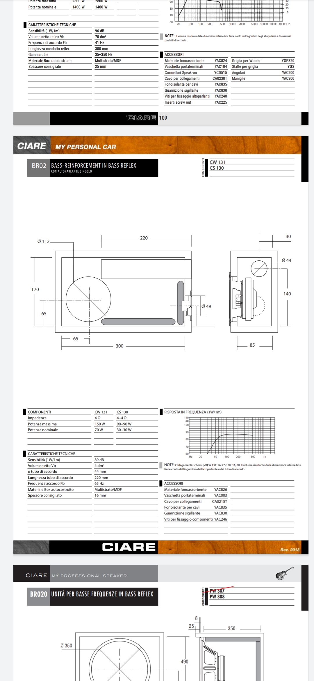

una curiosità, ma non servirebbe l'amplificatore per il ciare cs 130?
quanti litri servirebbe?

Servirebbe ma è un doppia bobina alla mia fidanzata lì ho istallati con l'uscita del autoradio è tutto sommato si sentivano.
Ci sta il progetto in uno delle mie discussioni. https://www.rgsound.it/cs130-serie-cs_c ... 20758.html

avendo come sorgente un alpine cde-130rr andrebbe bene lo stesso?
non ha bisogno di xover?
secondo me sarebbe l'ideale metterlo sotto il cruscotto per colmare la mancanza dei bassi dei coassiali...
gliene parlerò, se è d'accordo il box glielo potrei fare

Be io lo montato sotto sedile con due induttanze un taglia bassa 6 db /ottava
A 110 hz ma sicuramente tagliava più in alto vista la curva.
Ma se riesci a metterlo sotto il cruscotto va benissimo.
Ciare YCI O700 la sigla della bobina.
Certo non aspettarti miracoli.
