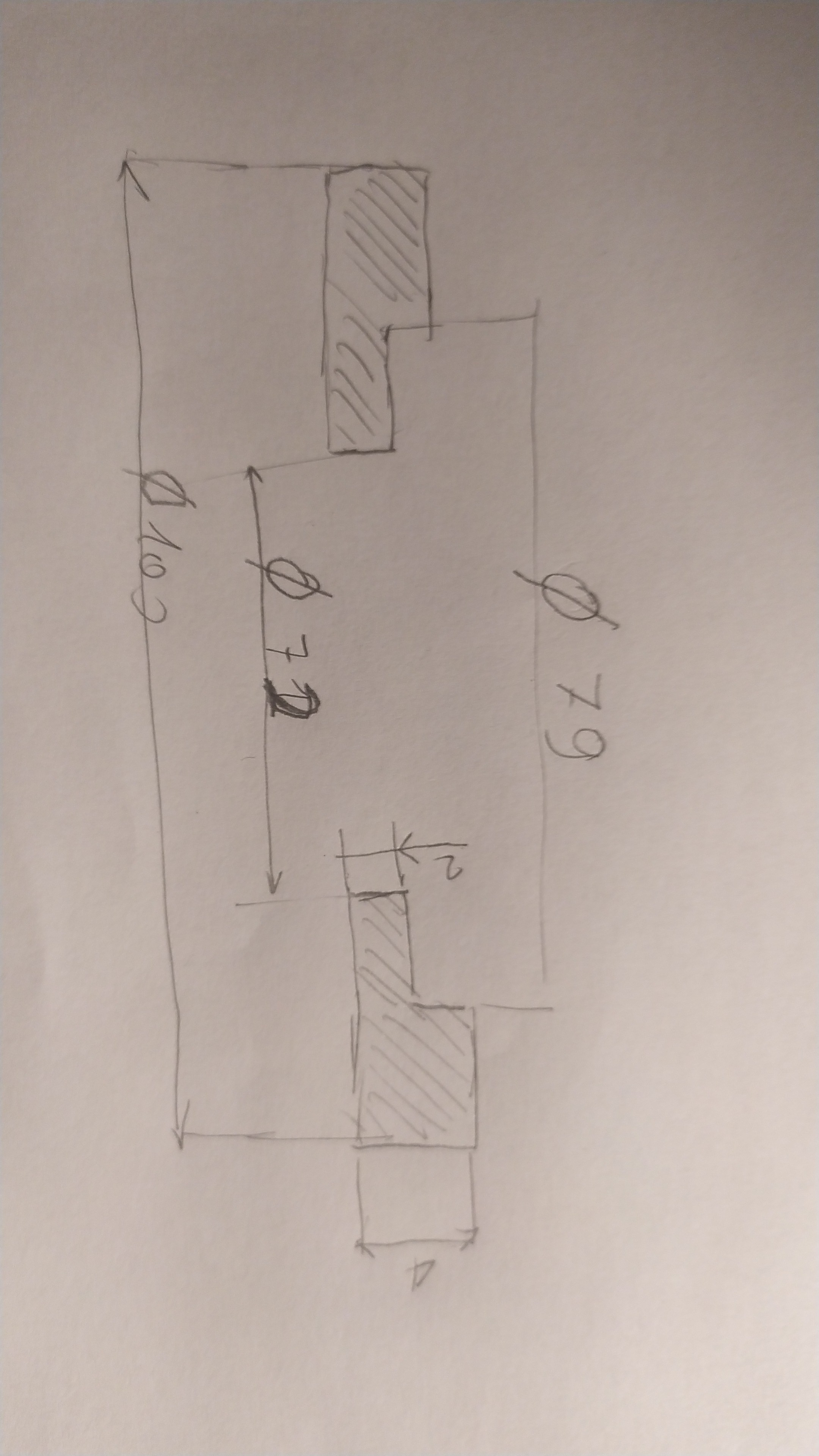

Poi le avviti sulle cup che hai postato ste flange
Giusto?
Se riesci svasa un po parte posteriore flangia
E sempre meglio
Giusto?
E sempre meglio

Si ma stiamo parlando di 2 millimetri nella parte in cui poggia altoparlante.
Cosa dovrei svasare e la flangia di questo altoparlante che è bastarda.
Dovrei svasare a 45 gradi per ottenere un mm.
Be mi sembra veramente una se@a mentale.
Per poi andare a mangiare parte della battuta del.altoparlante

Intendevo quella fatta da te in alluminio
- Messaggi: 3929
Re: Nuovo impianto su Musa GPL
E si e due millimetri la parte inferiore.
Poi altoparlanti segue quella sagoma . praticamente e il negativo di quella flangia.
Non so se mi sono spiegato.
In pratica la battuta del altoparlante dove dovrebbe fare tenuta e 72 79
Poi la flangia del altoparlante sale ed ha diametro esterno 99 circa ma non è circolare .
Siccome la parte che fa battuta sta a 2 millimetri
Svasando ottengo pochissimo arrivo in pratica ad una rosa di 74mm dopo due millimetri.
Per fare questo o faccio un aborto a mano con il drimmel oppure lo debbo rimettere al tornio centrarlo metterlo in piano con il comparatore ecc ecc.
Il tornio non è il mio per cui sinceramente non ne vale la pena

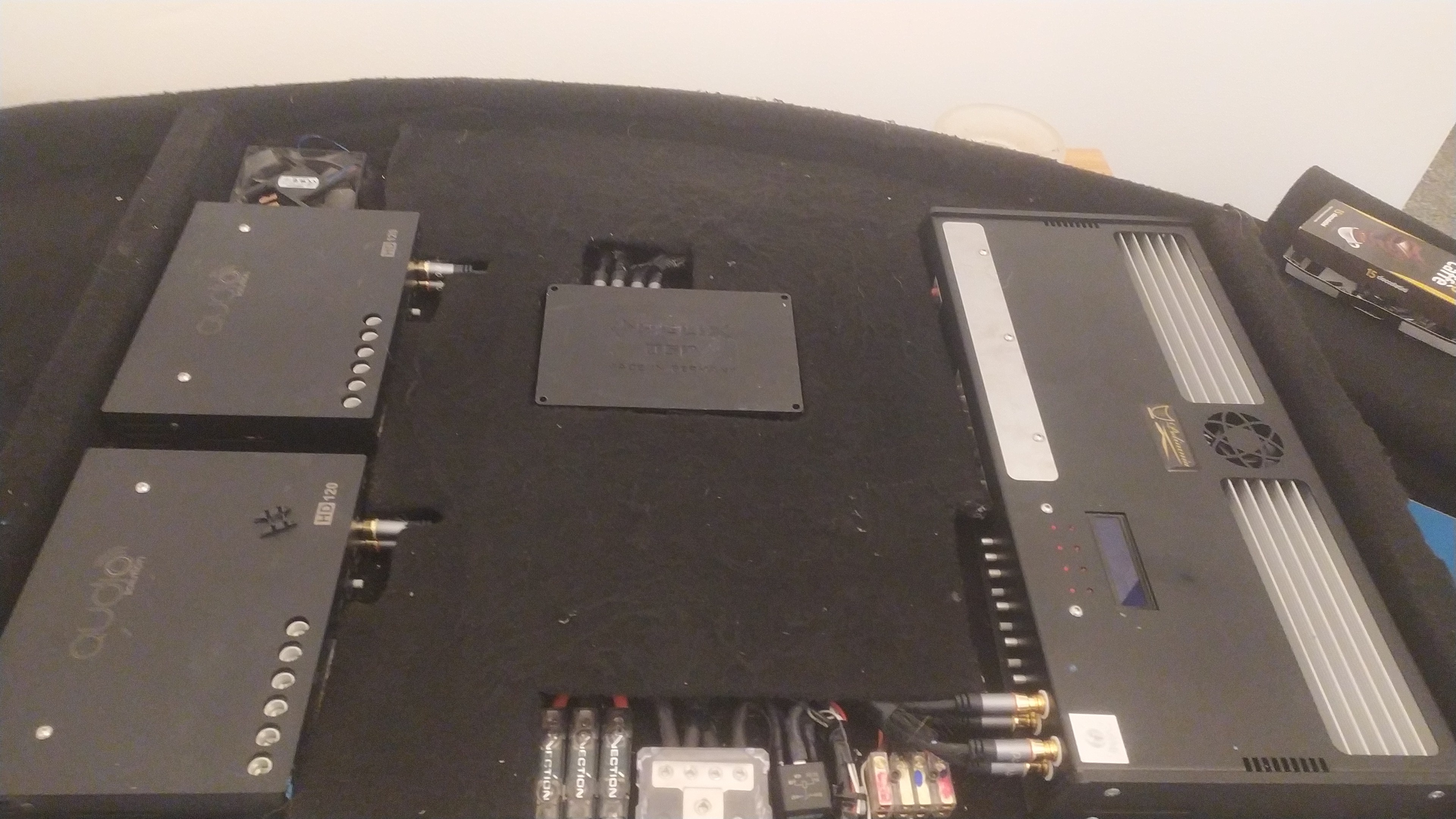

Allora doppio fondo fatto con soppalco per le reti di compensazione dell'impedenza.

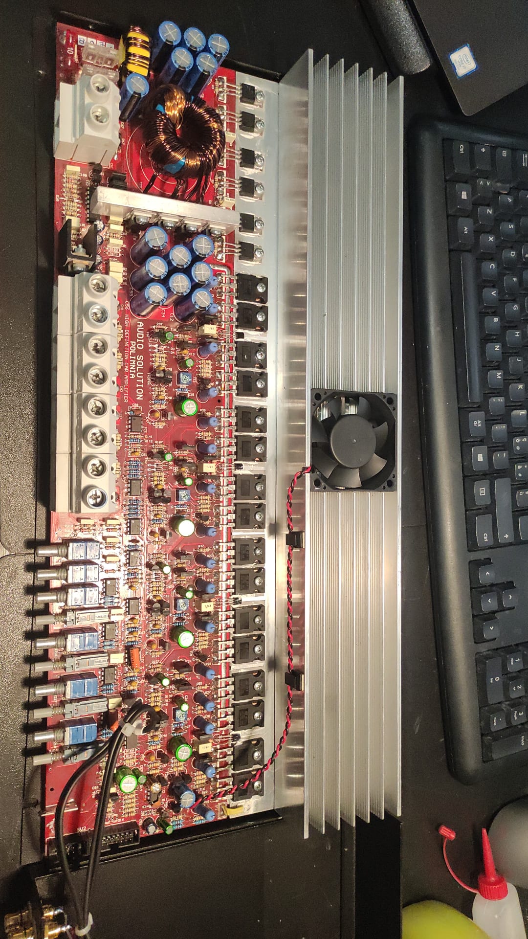

Nel frattempo che mi riposavo oggi ho aperto il subwoofer per vedere l'impedenza del tutto.
È ho approfittato per montare cavi nuovi quelli che avevo al interno del subwoofer sono ancora quelli originali Focal sostituiti con cavi nuovi molto più spessi 4.8 mmq .
Ho misurato le due bobine leggermente diverse .

Va che anche quel multimetro non lo vedo come affidabilissimo però..
- Messaggi: 3929
Ma può essere ma lo confrontato con uno ottimo poco tempo fa è va bene.
E comunque quel subwoofer lavora interrottamente con 350w RMS e forse anche di più dal 2006.
E non è poco quindi ci sta che i parametri di T &S siamo cambiati dal epoca.

Variazioni di 0,2 ohm sulle bobine sono normalissimi soprattuto se fai una misura con il multimetro e non con qualcosa che riesca a mostrarti il funzionamento della bobina in gamma audio intera...
Considera che devi misurare anche la resistenza dei puntali.
Vai sereno che quel sub non ha niente...
